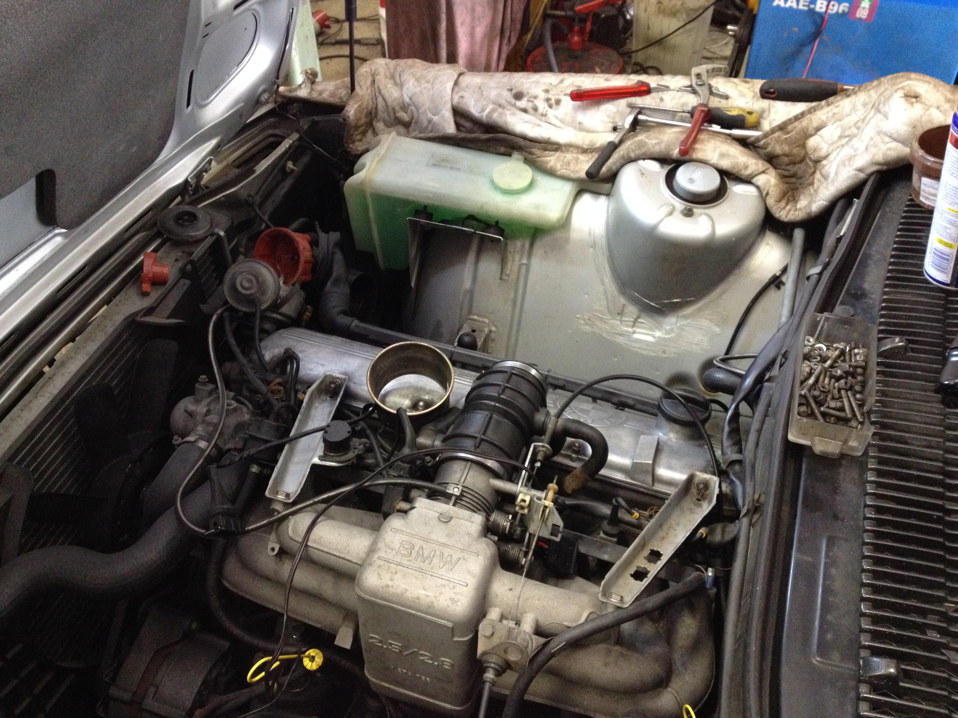

We hadden afgesproken om sowieso de kleppen te stellen, ik weet dat je bij een M30 blok wel wat getik mag horen, maar dit was me iets te veel van het goede...
Binnen no-time lag de kleppendeksel er af. Cees liet duidelijk zien wat hij precies deed en hoe hij alles ging stellen.
Helaas geconstateerd dat er 2 nokken wat afgesleten zijn, hij kan er oud mee worden maar het is wel een aandachtspunt.
Ook was het tikken direct duidelijk, op 2 tuimelaars zat zo veel speling dat zelfs de dikste voelermaat er tussen pastte
Alles zat weer goed en voor ik het door had zat de kleppendeksel er weer op.

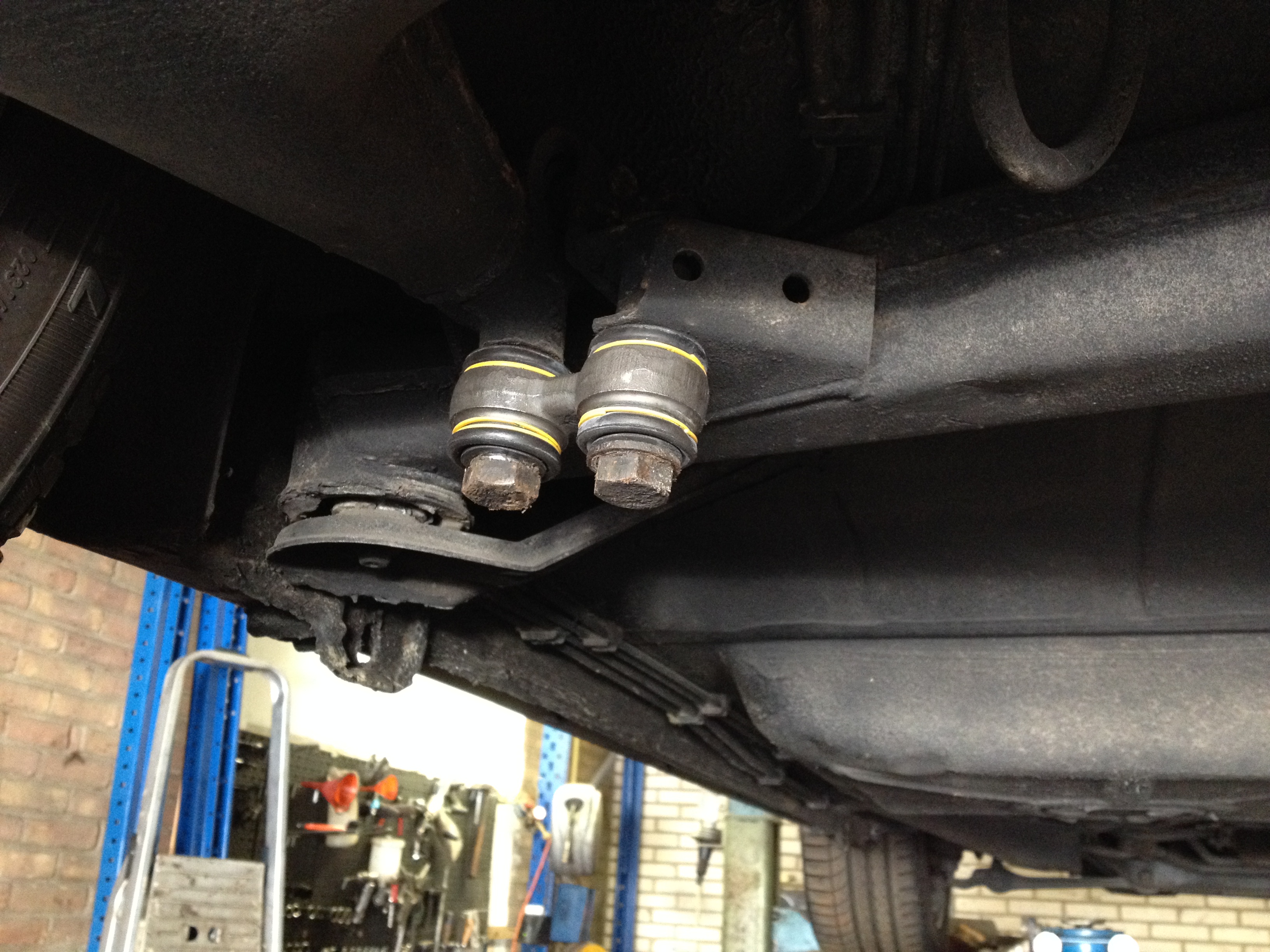

Nu de auto omhoog stond kwam ineens bij me op dat ik nog 2 pitman armpjes achterin had liggen. Dit was geen overbodige luxe, want die oude waren in zulke slechte staat dat ik er geen foto van durfde te maken

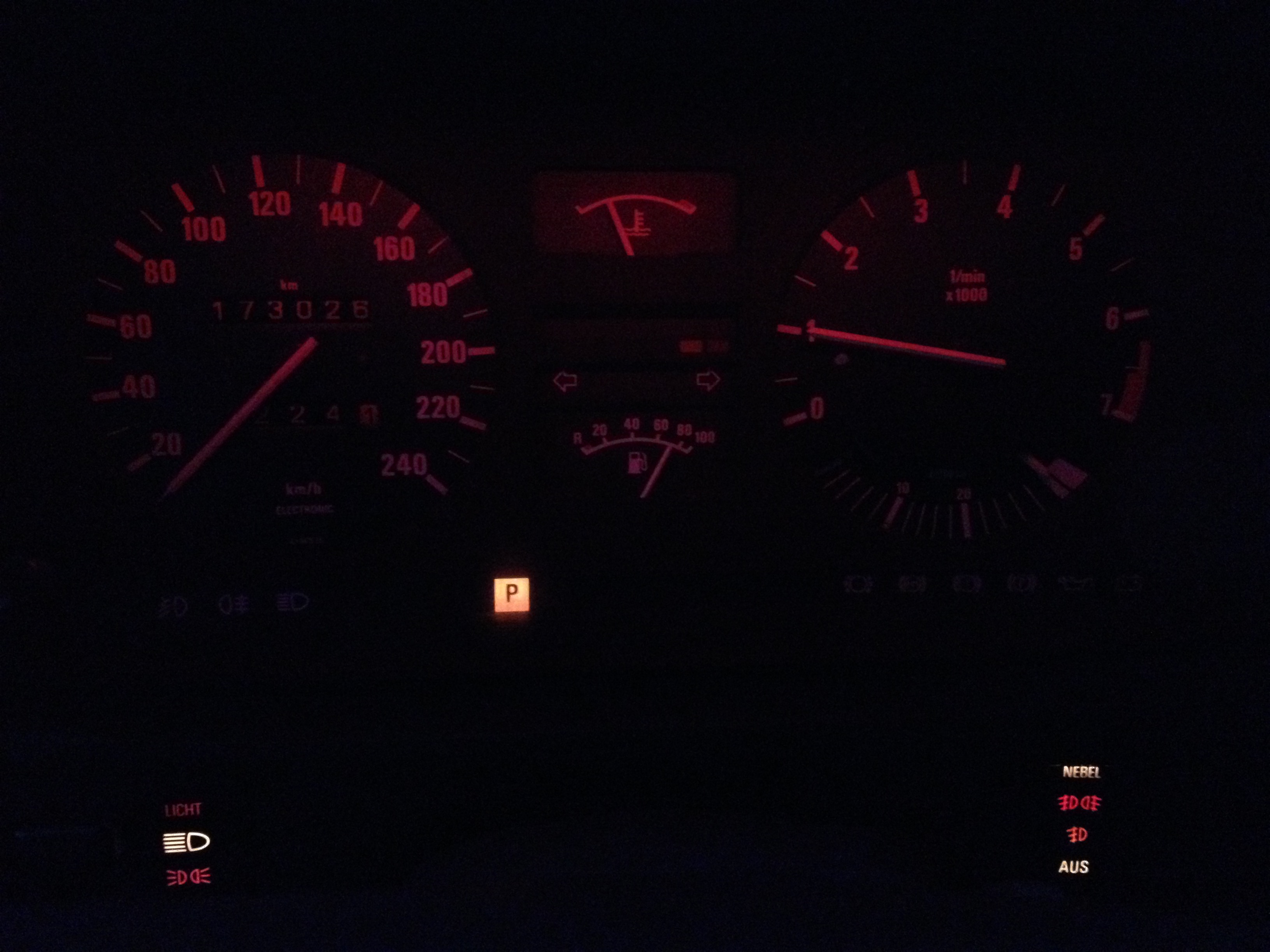

Even op onderzoek uit, want telkens ging het 'CHECK' lampje knipperen als ik de verlichting aan deed. Achteraf bleek de check control omzeilt en was er 1 ledje kapot gemaakt. ''storing in de kentekenverlichting'' Raar, want ze doen het wel. Het rode ledje blijft branden maar zodra ik 1 keer op check druk stopt het lampje op mijn dashboard met knipperen. Klein puntje maar dat komt goed.
Een heel ''schoon'' dashboard zonder knipperende storingslampjes!!!!

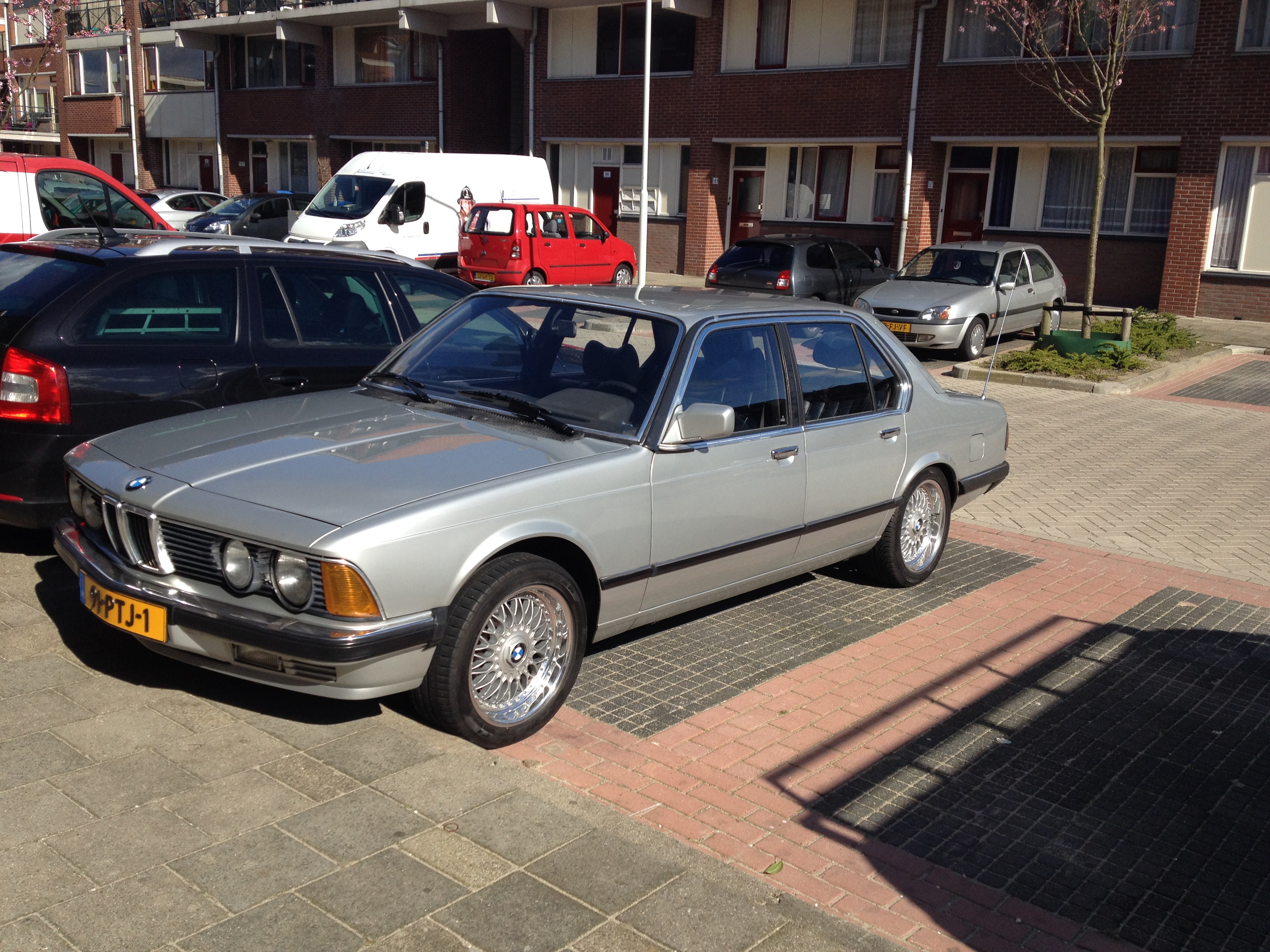

Nog even een foto'tje van hoe ze er nu bij staat!
