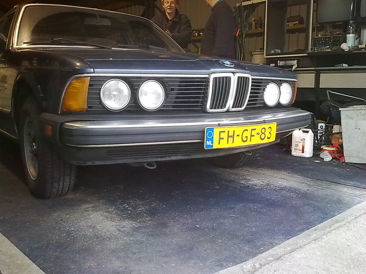

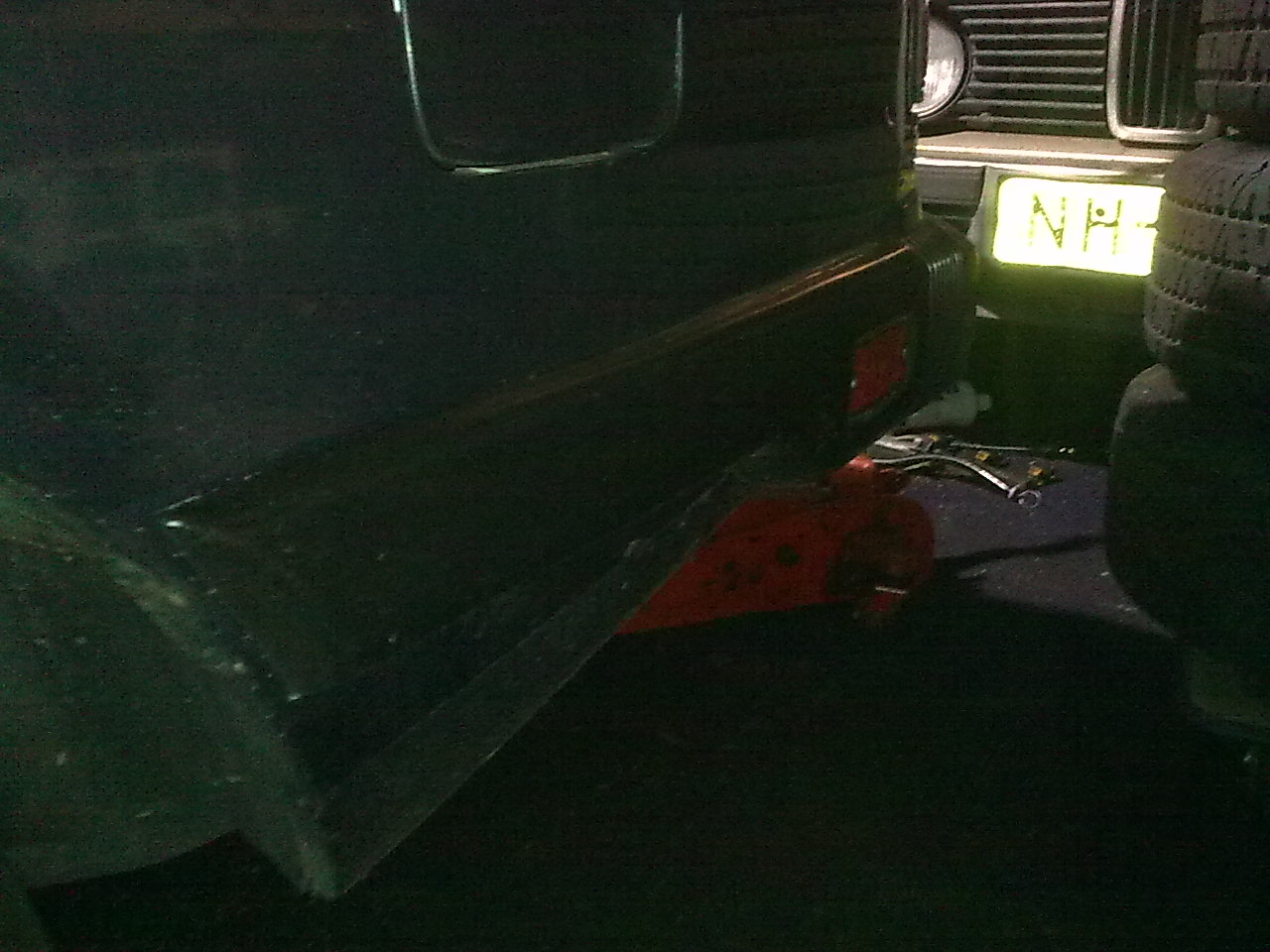

Vandaag even bij Cees langs voor een naar tikje wat uit m'n blok kwam.
Leuke verassing,
Marcel was er met z'n Amerikaan.
Re: Amerikaan @ Clubhuis
Berichtza 29 jan 2011, 21:01
Geinige auto, echt alles nog orgineel US. Is met wat TLC heel wat van te maken, Marcel is lekker op weg. (Nu de jouwe nog Mike ;) )

@ Mike. Ik zie aan je auto dat je tuimelaar op cilinder 6 is afgebroken...!
Berichtza 29 jan 2011, 21:06
Ja hij hangt wat scheef h

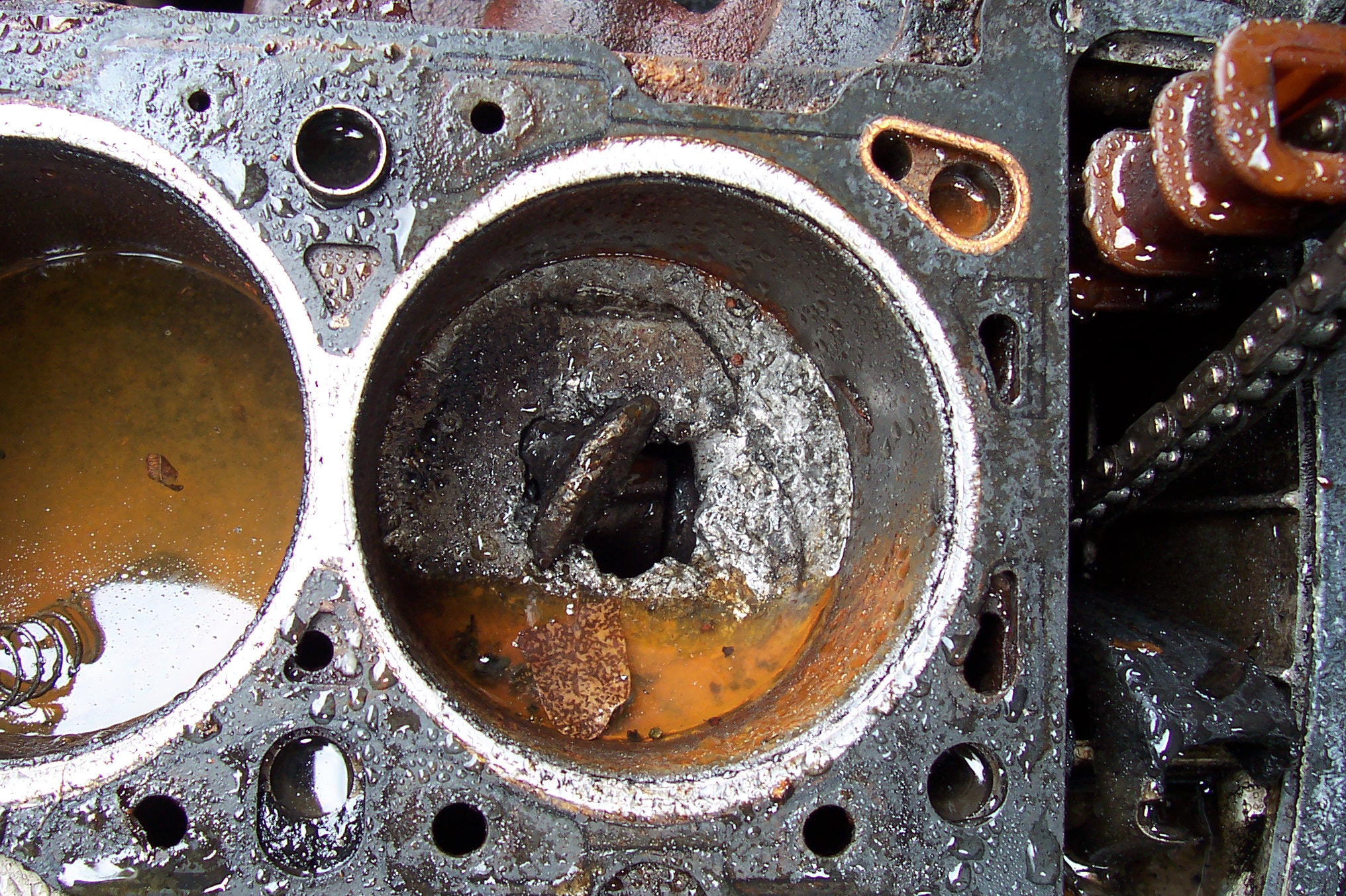

Berichtza 05 feb 2011, 20:55
De boosdoener.
Berichtza 05 feb 2011, 21:18
Laatst in Oldebroek vond ik m al een naar geluid maken...
Dit was dus de oorzaak :(

welke cilinder Mike? 1 of 6 zeker
Berichtza 05 feb 2011, 22:25
Numero Uno ja.
Berichtza 05 feb 2011, 23:04
bekend euvel als je niet bij elke keer kleppenstellen de oliegallerij schoonmaakt, die gaat op den duur dichtzitten en heeft op het einde 1ste en 6de cilinder geen smering meer.
Dit gebeurt er als er 1 breekt bij 160Km/u

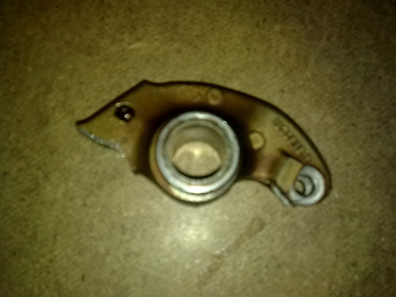

Berichtzo 06 feb 2011, 00:07
Bij Mike zijn tuimelaar was het harde glijplaatje eraf gelopen, die lag in stukjes in de kop :shock:
Berichtzo 06 feb 2011, 09:13
Is de kop ook beschadigd Cees of heeft Mike geluk gehad?
Berichtzo 06 feb 2011, 10:10
Nee kop was niet beschadigd. Dus alleen een nieuwe nokkenas en tuimelaar.

Vond het genoeg project ! Kop er vanaf, alle tuimelaarassen en tuimelaars eruit, nokkenas eruit, toen alles weer opbouwen, pffffffff :D
Denk al met al een 8 uur werk :shock:
Berichtzo 06 feb 2011, 13:12
Hoe kan zo'n glijplaatje er uit lopen?
Berichtzo 06 feb 2011, 15:09
Geen idee, had het nog nooit gezien. Volgens Mike was er een ploppend geluid en begon ie toen hard te tikken. Ik denk dat met die plop het plaatje eraf lag, en dat de nokkenas de ronding erin heeft gesleten.
