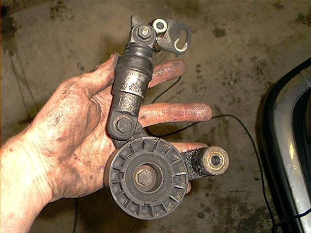

De waterpomp leek ook vast te zitten. Na wat wrikken, loopt ie weer rond. Zou dat te maken kunnen hebben met........???
Vraagje voor Cees: hoe zit dat met die spanrol ? Is die automatisch ? Hoe werkt dat ?
Re: afgang van het jaar! de taxi moest helpen..STORY CONTINUES
Berichtvr 16 apr 2010, 23:13
Ja, de spanrol zal bij het aandraaien vanzelf weer de juiste spanning geven. Bij het plaatsen van de multiriem moet je hem eerst los draaien.

Nou,de beide multiriemen waren zo vervangen zonder de radiateur los te maken.je kan er van onder makkelijk bij en mbv de spanrol liggen ze er zo onder! Viel niet tegen!
Bij starten bleek de waterpomp dus niet echt mooi rond te lopen. Om het maar voorzichtig uit te drukken.
Gelijk nieuwe besteld @ 82.- euris. Valt ook weer mee!
Als ie er ook nog makkelijk onder gaat,ben ik weer blij. Dan het volgende apk afkeurpunt.....
