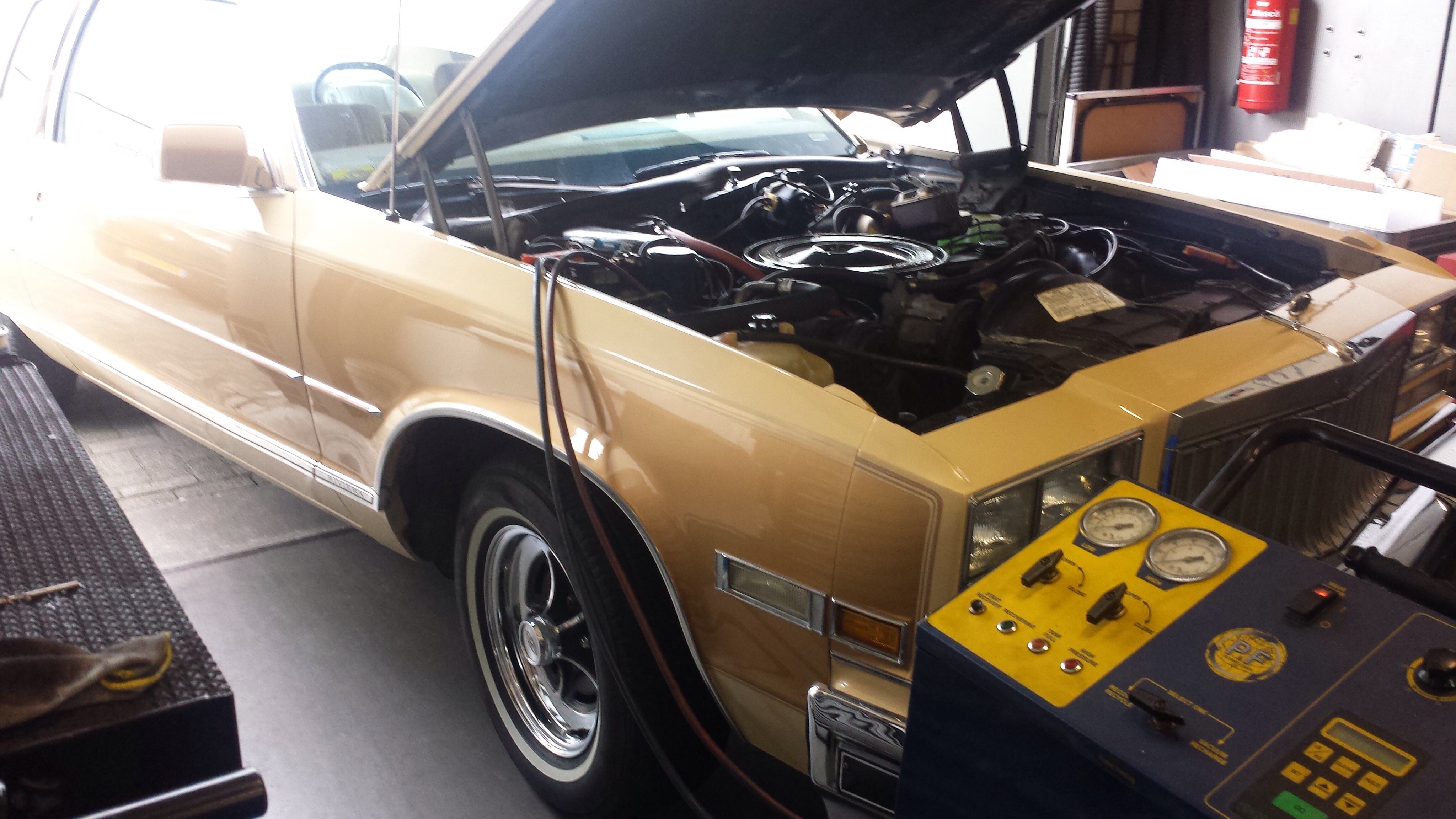

Van mijn opel senator werkt de airco perfect,mijn bmwees hebben alleen ARKO :mrgreen:
Mijn buick deed niet veel,dus vandaag even langs de airco boer
Eerst leeggemaakt,daarna gevuld met stikstof en half uurtje laten staan.
Geen lekkage's,dus toen maar op druk/onderdruk.
Zag er zeer netjes uit,toen maar t besluit genomen om hem geheel te vullen ;)
Alles oke, daarna mijn climate controle aan,niets :pray:
Even alles doorgemeten,en 1 stekker stuk.nu werkt t weer perfect,en word.....brrrrr koud :mrgreen:
Kost wat maar heb je ook wat ;)

Dat ken ik niet met stikstof proefvullen. Een moderne installatie test al meteen op lekkages met vacu

Op mijn werk hebben we ook een airco-vulapparaat, met losse stikstoffles er naast. Er word tijdens de cursus verteld dat de koppelingen in het airco systeem zowel naar binnen en buiten kunnen lekken (vacu

Dank je,ja klopt,vacu

Klopt, dit ivm de circulatie van je koudemiddel en olie in het systeem, die laatste zorgt er voor dat de rubbers etc niet uitdrogen.
Gebeurt veel dat mensen na de winter langskomen omdat 'de airco kapot is'
Tip: schakel de airco ongeveer 10 minuten voor het bereiken van je bestemming uit zodat je systeem alle condens en vocht op het systeem kan verdampen,, dat voorkomt nare geurtjes en schimmelvorming op de verdamper! (Dit komt door condens op de verdamper, vinden schimmels en andere narigheid heerlijk)

Is het ook handig om meteen de droger/filter te vervangen bij het vullen?
dit is toch een service part?
