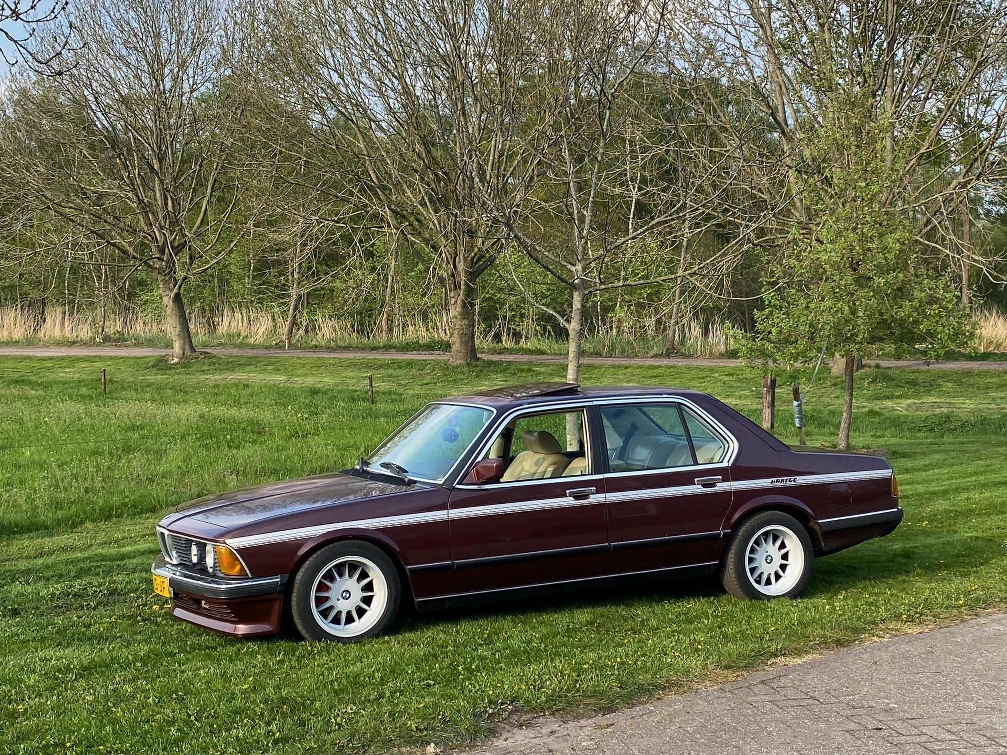

Naast mijn e12 heb ik er sinds kort ook een e23 bij, het is een 735i uit 1984. Helaas is de Hartge striping alleen optisch en is de lak op sommige plaatsen wat slechter aan het worden. Maar dat wil ik ooit nog herstellen. Nu wil ik er eerst gewoon een paar jaar mee rijden. Verder zijn er technisch nog wel wat dingen die gerepareerd moeten worden:
-Nieuwe banden
-Auto lekt benzine in de buurt van de tank, deze ligt er onderuit maar eigenlijk weinig aan te zien
-druklager maakt een hoop lawaai
-snelheidsmeter werkt niet, deze beweegt wel maar als de auto uit staat dan staat de wijzer net voorbij de 260 dus even met een ander exemplaar testen
- en nog een grote onderhouds beurt
Hoop dit voor maart allemaal verholpen te hebben zodat ik er meteen mee kan rijden.
Nog wat foto's van de auto
Groeten Mark

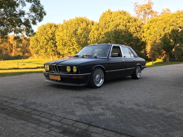

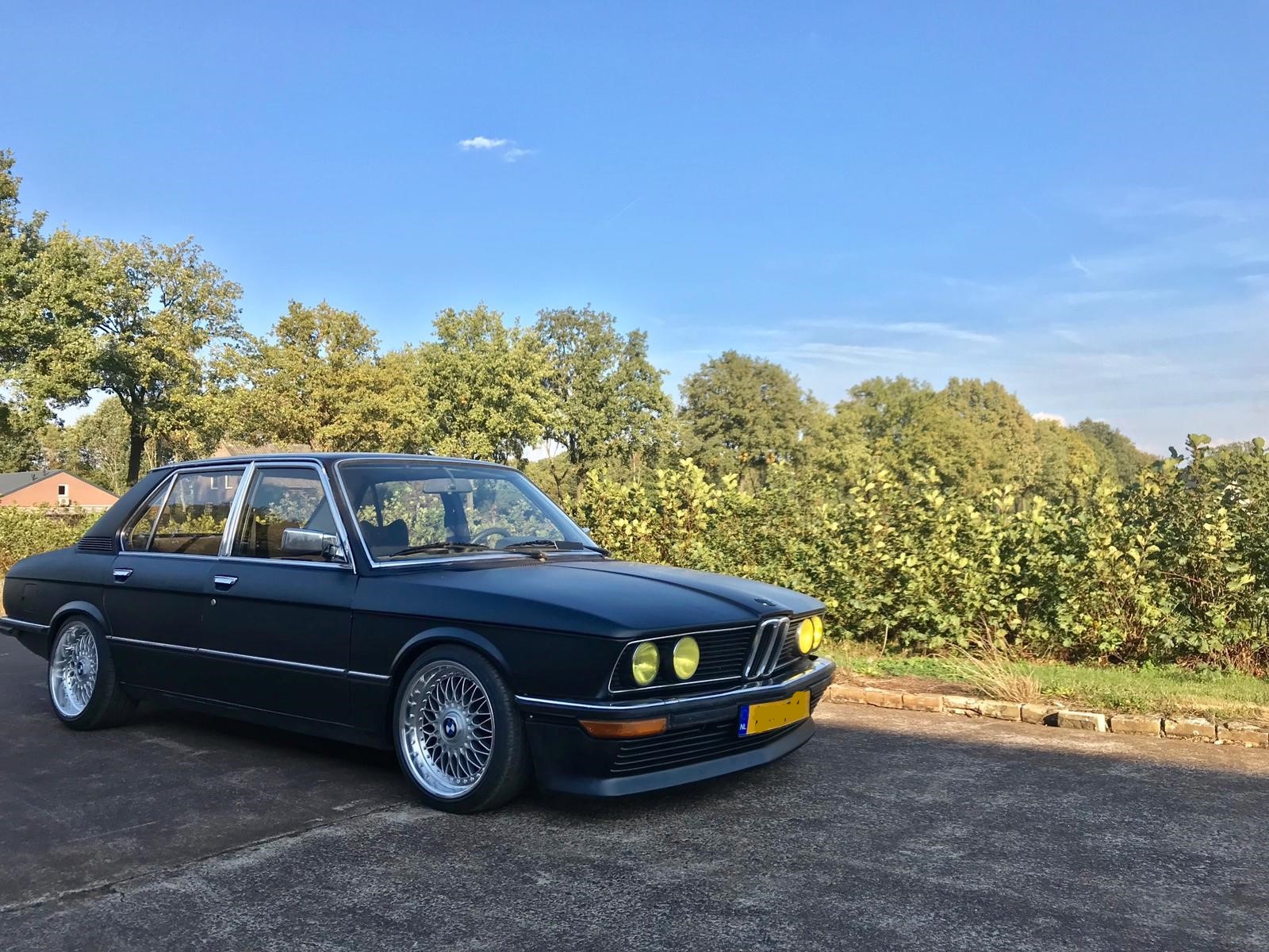

Dit is mijn E12
Gekocht als 518, een aantal jaar geleden een 3,5L motor ingebouwd samen met een 5 bak. De bedoeling is om deze ook nog opnieuw te laten spuiten. De auto staat helaas alweer een jaar geschorst in de garage. Van mijn schroefset is 1 veerpoot lek en om dit te laten maken moet die weer terug na Engeland, dit jaar ook maar weer eens aan beginnen.

Inmiddels al het een en ander aan de E23 gedaan:
- Grote Beurt
- Remmen vervangen en klauwen gereviseerd
- nieuwe koppeling set gemonteerd
- benzinetank opnieuw gespoten en afgeperst
- alle benzine slangen vervangen
- kleppen gesteld
De auto rijd prima de herrie van het druklager is nu ook weg alleen in 3 versnellingen maakt de bak redelijk wat lawaai, heeft er iemand nog een goede 5 bak te koop?
Ook ben ik nog opzoek naar een snelheid meter de mijne doet het wel maar de wijzer staat niet goed.
Zo staat die er nu bij
