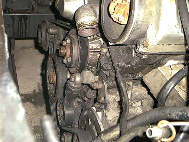

Vanavond begonnen met slangen los te halen om de motor schoon te spoelen...
Wat zien ik daar :o ?? De multiriem aan flarden !!!!
Alles wordt duidelijk nu.

Dan doet je waterpomp ook bitter weinig :roll:

Zal je sterker vertellen, de multiriem kan je zelf ook wel Wim. Tis dat er je er wat klote bijkomt maar het is te doen. Tip; bouw je radiator uit, dan kom je er makkelijker bij.
