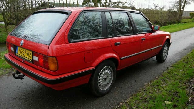

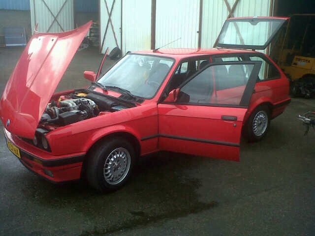

E30 touring 318 automaat :geek: :mrgreen:

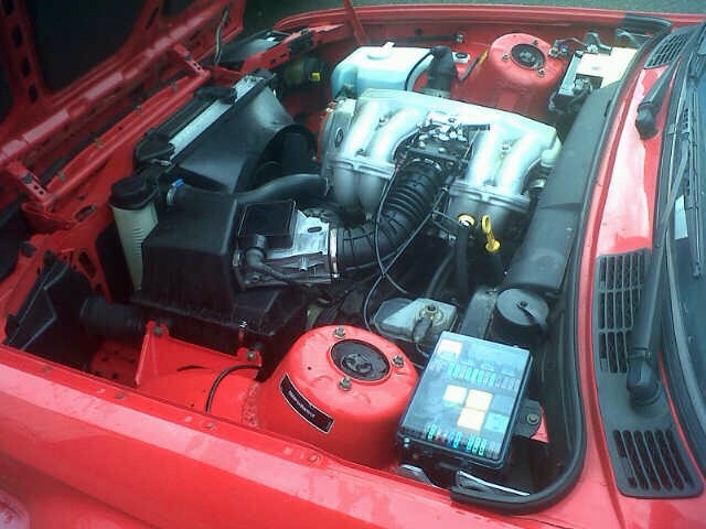

Een vraagje over de M 40 blokken,gistere de e30 opgehaald,vanuit Boxtel naar Helmond,no. Problem.
Daarnavan Helmond naar gemert,en weer naar Helmond,( temp. netjes)
Zette ik de motor af...
Pfffff( dacht kapotte band) maar was een slangetje van de kachelradiator gescheurt :Peace:
Vanmorgen vervangen,koelvloeistof bij gevuld,ga rijden...temperatuur naar t rood...
Kachel word niet meer warm...m'n thermostaat?
Of moet da ontlucht worden? Bij een M 30 weet ik da wel...maar bij een 4 cil m40 :?:
Bovenste en onderste radiateurslang blijven hard.....
Re: M'n pekelauto...
Berichtzo 05 jan 2014, 15:01
volgens mij moetje bij welk motorblok dan ook! bij het vervangen van slangen ed en met bijvullen in jouw geval altijd ontluchten lijkt me ,er zit nu wellicht lucht in je kachel radior als je de kachel open had staan
Berichtzo 05 jan 2014, 15:02
Die stond inderdaad open ja......
En hoe krijg ik da d'r uit?
Berichtzo 05 jan 2014, 15:41
Bovenop je thermostaat huis zit een schroefje. Is bij een M40 is worstelen.
Paar keer doen, pas op.....als het niet loswil niet gaan wrikken, dan is de schade alleen maar groter.
Geef het even de tijd.
Berichtzo 05 jan 2014, 15:57
Michiel heeft op t 7 forum al link gegeven van ontluchten...en een M40 en ontluchten...
Op e30 forum zeggen ze ook dat t aan ontluchting ligt,dus morgen maar is fixen..
Dacht vandaag te gaan touren met de touring, dus niet :P
Berichtma 06 jan 2014, 10:26
Zo gefixt! Inderdaad veel lucht in koelsysteem!! Gelukkkig alles weer netjes!

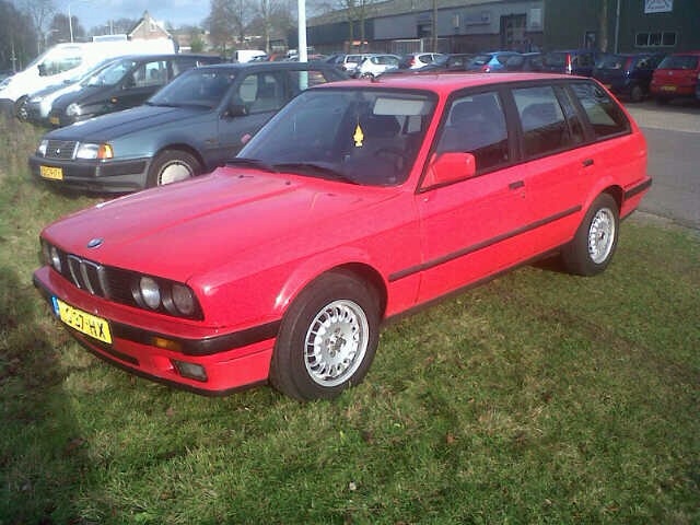

Leuke bak Graad! Zie je niet vaak meer
BMW 325ia cabrio e30
BMW 528ia E28
Berichtma 06 jan 2014, 22:59
Nette niet nee....paar kleine dingetjes....zoalsbinne verlichting..en 3 plekjes roest onder de achterraam...maar klep hard,uniek bij een toering :mrgreen:

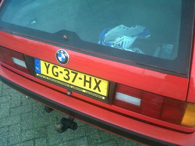

Vandaag de 3 plekjes aangepakt onder de raam...
Morgen een nieuwe zwarte strip erin,en klaar :Peace:

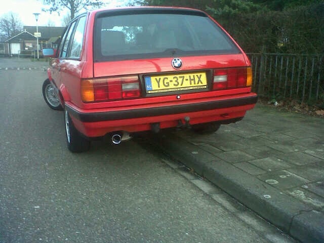

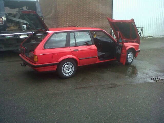

En vandaag een beurtje aan gedaan...gepoetst,nieuwe achterdemper...middendemper klein scheurtje,dus word gelast...maar een harde e30,!!!

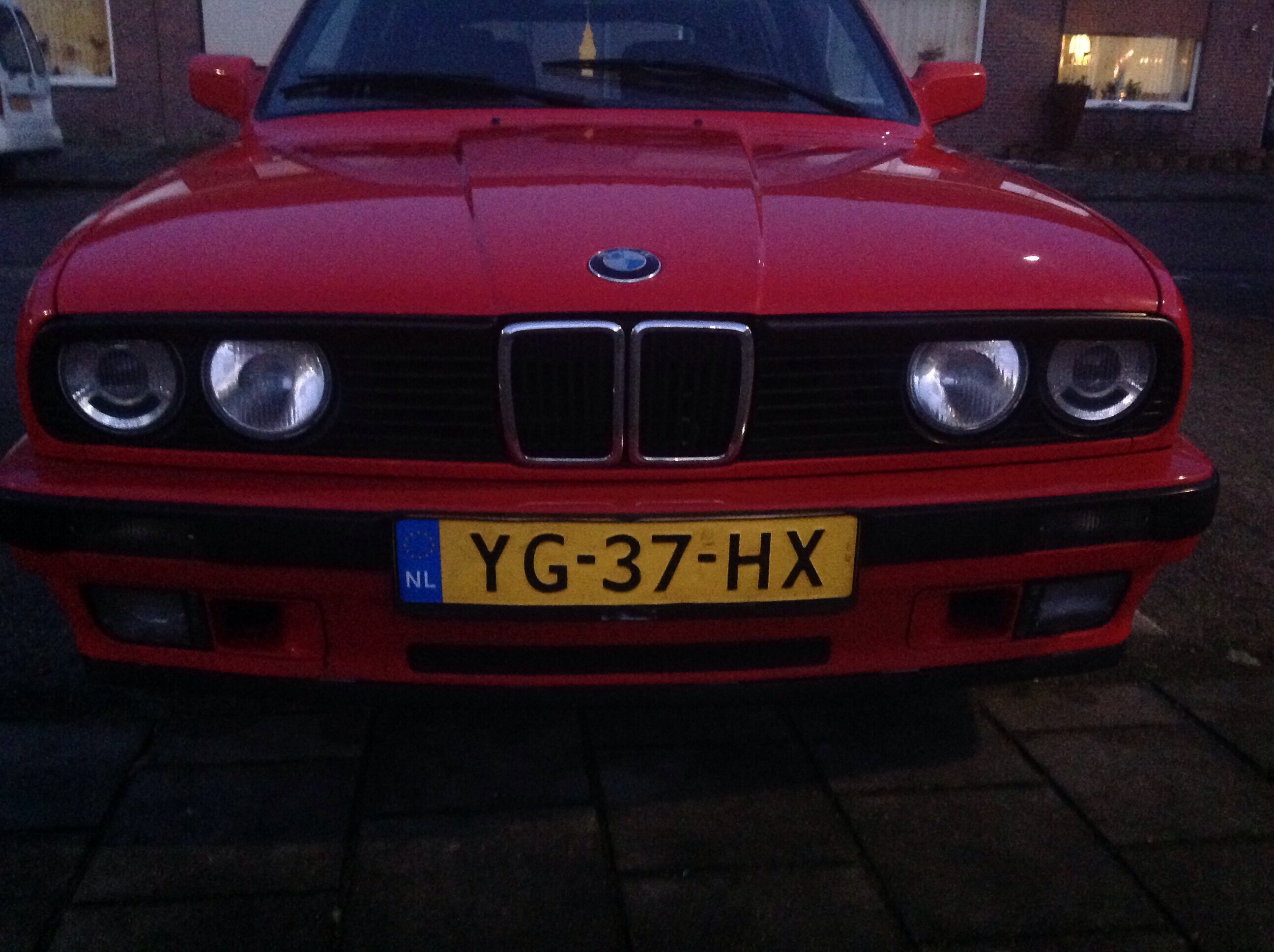

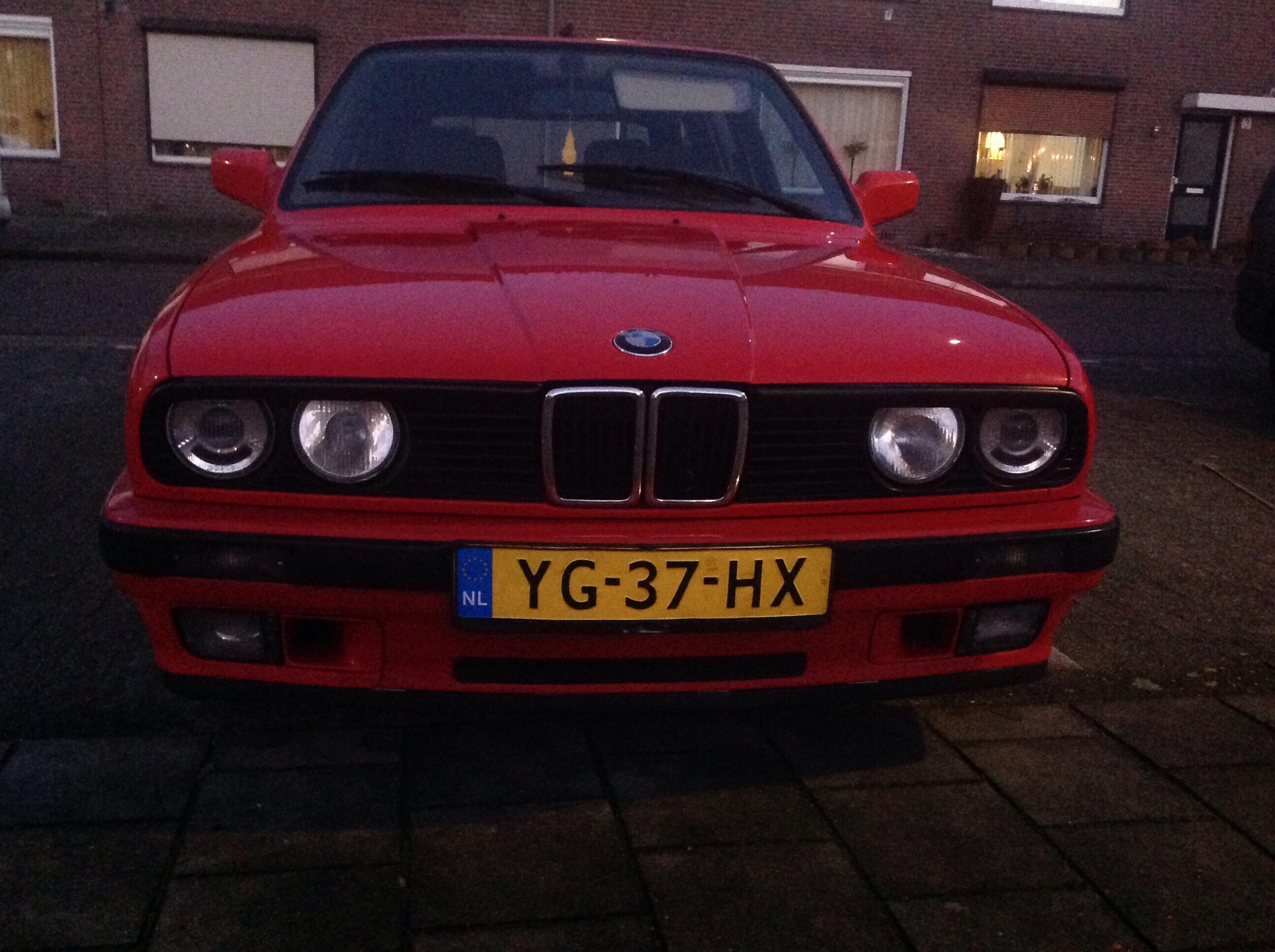

Zo,vandaag weer een update
Booskijkers erop,en witte knippers met dank aan oldie :Peace:
Berichtza 11 jan 2014, 17:43
Beetje donkere foto,Graad maar dat moet mooi staan .Glaasjes waren als nieuw.
We benne op de wereld om elkaar te helpen nie war,Zeker hier in het Zuiden. :Peace:
