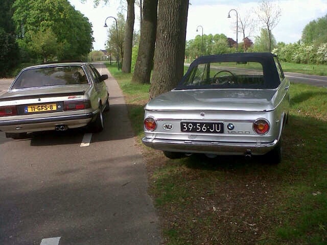

Vandaag lekker getourd met de e23 alweer,en in 200 km maar 1 oldie tegen gekomen,wel een mooie
Na een uurtje of 2 wel een probleempje met de e23, rook wat plastick geur,en plots 1 lamp stuk achter,
Dus toen ik thuis was,mijn rechter lamp eruit,en ja hoor,binnenwerk weg gesmolten,en mijn glas een beetje,
Dus maar weer op zoek naar een rechter binnenwerk,en rechterglas :Peace:

Berichtzo 20 apr 2014, 23:14
Te hoge wattage lamp erin ?

Berichtma 21 apr 2014, 07:18
Deze lamp zit er al 3 jaar ofzo in Cees,links is er een andere ingekomen,ivm de schade,denk originele wattage,en daardoor de rechter feller :?:

Berichtma 21 apr 2014, 08:52
jij moet natuurlijk iets hogere wattage lampjes erin doen ivm met de zwartgespoten glaasjes om dezelfde licht opbrengst tekrijgen :roll:

Berichtma 21 apr 2014, 12:40
graad schreef:Deze lamp zit er al 3 jaar ofzo in Cees,links is er een andere ingekomen,ivm de schade,denk originele wattage,en daardoor de rechter feller :?:
Ik heb het al heel vaak meegemaakt dat het plastic gesmolten was. Standaard zit er een 5 watt lampje in. Een 10 watt kan ook zonder problemen, doe ik altijd omdat die 5 wattjes vaak zwak branden. Sommige doen echter de 21 watt lampjes (met grote bol) erin zoals in de achteruitrijlichten en knipperlichten zit, dat gaat uiteindelijk altijd fout, brand een rond in de voorste lens van het plastic.

Berichtma 21 apr 2014, 15:07
Dat is dus bij mij gebeurt cees :crybaby:
