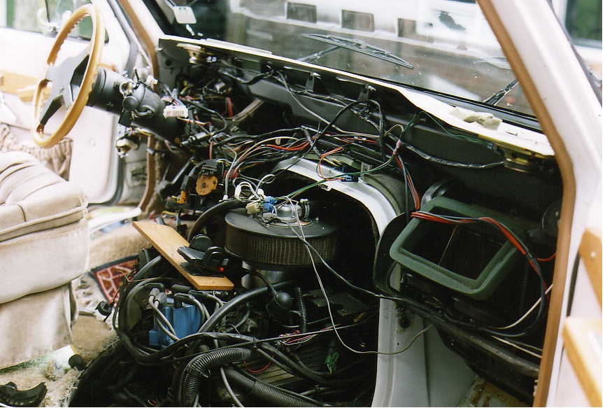

Vanmorgen vroeg om 06.30 naar mijn werk,a67 op...na een km of 7 een stinkgeur,en plots mijn ramen allen beslagen.,
Ja hoor,kachelradiateur kapot,heel mijn bekleding nat,rechterkant..
Vlugstrook op...motorkap open,koelvloeistof zat.
Toch maar wat bij gegooid,en van de snelweg af.mijn baas mij opgehaald( stond toch al een caddy klaar voor mij)
Rond 18.00 terug,en gelukkig hadden ze lpg slangen fatsoenlijk aangesloten :clap: ( impco)
Slangen van de kachelradiateur afgekoppeld,en door verbonden,en hoppa,naar Helmond.

Leuk klusje Graad, dat ziet er dan zo uit. Tip om de lichtschakelaar er af te krijgen het knopje indrukken aan de achterzijde van de schakelaar.
