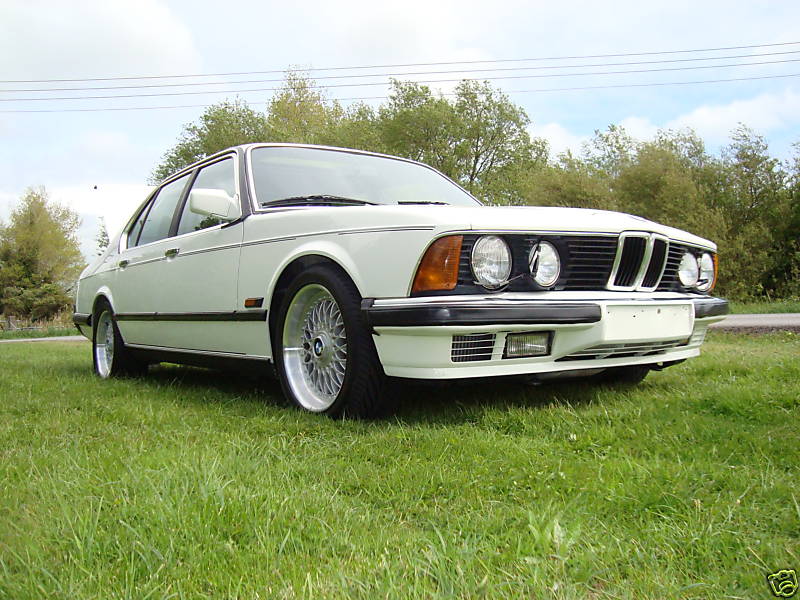

Mijn 745i sharknose is (volgens de Franse papieren) van 10-2-1982 en zou dus een type 1,5 moeten zijn. Klopt dat?
Nu wil ik graag weten wat de verschillen zijn tussen een type 1 en een type 1,5? En wat dan weer de overeenstemmingen c.q. verschillen tussen een type 1,5 en type 2?
Qua uiterlijk zie ik natuurlijk wel wat verschillen (neus en spiegels) en ook qua techniek weet ik e.e.a. (3,2 turbo op mijn 745i en 3,4 turbo op type 2 / 3-traps automaat op type 1 en 4-traps op type 2), maar er zijn vast veel meer verschillen...
Als ik hier op google, vind ik erg weinig. Dan blijft er volgens mij maar 1 plek over waar je terecht kunt bij de echte experts... :!: (hier dus...)
Wie kan mij hierover meer melden?

Heb e.e.a. even vergeleken met de auto zelf en kom tot volgende conclusies:
Type 2 bumper dus. Met 2 gaten voor mistlampen - dacht ik - maar links zie ik daarachter ook nog een soort intercooler van de turbo. Mag daar dan toch een mistlamp in?
Type 1 spiegels en ook type 1 afwateringsgootje langs voorruit.
Type 1 automaat, zonder draaiknop om bijv. sportprogramma te selecteren. Zat dat alleen op de latere 4-traps?
Iemand trouwens enig idee wat deze schakelaar zou kunnen betekenen? Heb er al eens op zitten drukken (pijltje naar boven en naar beneden), maar geen idee wat het zou moeten doen... Iemand wel eens eerder zoiets gezien?
Dit is een dus een type 2-kachelbediening?
En heeft toevallig ook iemand een idee wat de functie van dit hendeltje zou kunnen zijn? Ik heb het nog nooit eerder gezien... Normaal zit daar toch een draaiknop, of niet?
Zeg het maar: type 1 of type 2 tellerbak?
En wat betreft de bumpers: is dit zo normaal? Ik zie nl. niet de rubberhoezen tussen de bumper en de zij-aansluitingen of zie ik dat verkeerd?
Ik hoop dat jullie aan de hand van deze foto's nog wat van mijn vragen kunnen beantwoorden. Alvast bedankt!!!

Re: Type 1 / 1,5 /2?
Berichtzo 31 aug 2014, 17:16
Type 1 BC
Rechts van de mistlamp hoort een open rooster te zitten voor de intercoolerinlaat
Berichtzo 31 aug 2014, 17:29
Grappige dingen :o
Ja dit is een type 2 kachelbediening. Ik dacht dat de type 1,5 kachelbediening de 1,5 zo uniek maakte. :P
De OBC 1 zit overigens ook vaak in een type 2
Berichtzo 31 aug 2014, 18:04
Dat handeltje is denk ik een after market tempomaat.
marcowildcat
  • Berichten: 366
Berichtzo 31 aug 2014, 18:33
Type 2 tellerbak volgens mij en idd tussen de hoek van de achterbumper en de sierstrip zou iets van een rubber aansluiting moeten zitten
