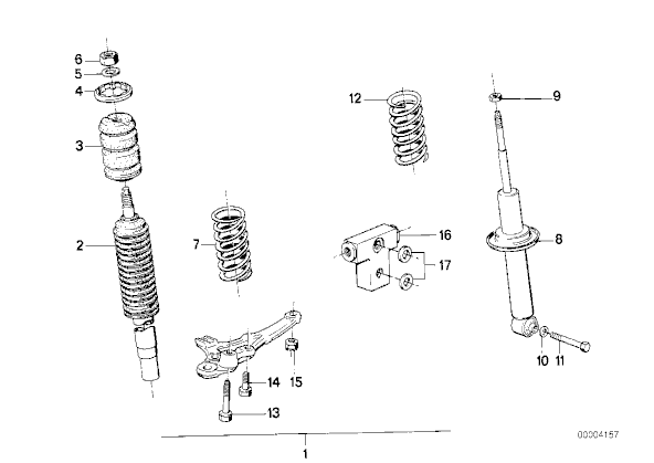

Zelf nog even gezocht op realoem.com, daar vind ik het volgende overzicht:
http://www.realoem.com/bmw/showparts.do ... g=33&fg=45
Dit overzicht vind ik onder 'rear axle suspension', maar de linkse afbeeling lijkt mij toch de voorwiel schokbreker en vering nietwaar? Als ik het goed lees zou het dan nummer 7 moeten zijn; Coil Spring Short M-Technic 31332225637
Kan iemand bevestigen dat bovenstaand onderdeel de M-Technic veren zijn voor de voorzijde?

Gister bij de dealer geweest en bovenstaande besproken; hij gaf aan dat inderdaad nummer 7 in bovenstaande tekening de voorspiralen zijn. Geen verschil in Airco/Geen airco mogelijk. Kosten 81,- ex btw per stuk, dus 2 besteld :D
Nou eens kijken of in samenwerking met een paar bilsteins ik die boot ook nog een beetje een bocht om krijg ;)
