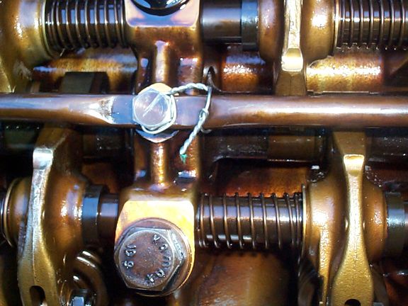

Oliegalerij los gehad ,doorgespoeld,blok [zonder bougie,s] net zolang doorgestart tot ik zeker wist dat er olie op de nokkenas kwam. :idea:
En zoals eerdergenoemd de banjobouten geborgd dmv een draadje.Met zo,n blok dat je koopt via ebay.de moet je alles controleren ,je hebt het niet horen lopen en je kan er niet helemaal inkijken natuurlijk.

Leuk dat borgen met een draadje;
maar opzich niet echt nodig met de nieuwe type bouten, die hebben een betere borging dan de oude. Ze zijn te herkennen aan de ingekerfde bovenkant en een blauw laagje Loctite (??) aan de zijkant.

Cees heb jij een bestelno. voor die nieuwe banjobouten. BVD. :?:

Ik heb ze ook geborgd. Je kunt ze ook niet te vast zetten want dan druk je de pijp dicht, dus een beetje met gevoel.
