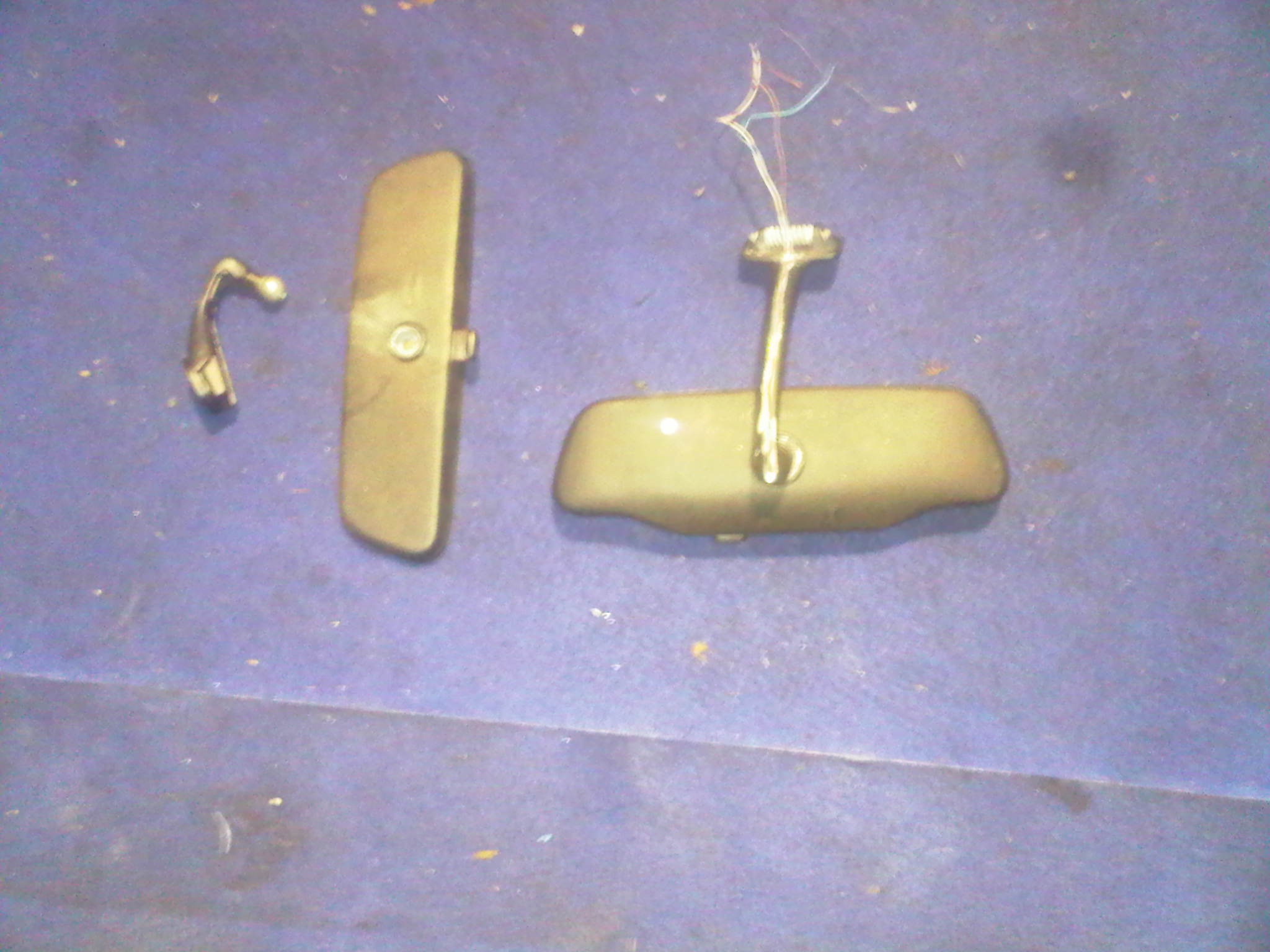

Al lange tijd ben ik van plan een zelfdimmende spiegel in mijn e23 te maken. Probleem is dat er geen voetjes zijn van andere modellen die wel z; on optie hebben.
Dus dan maar zelf maken;

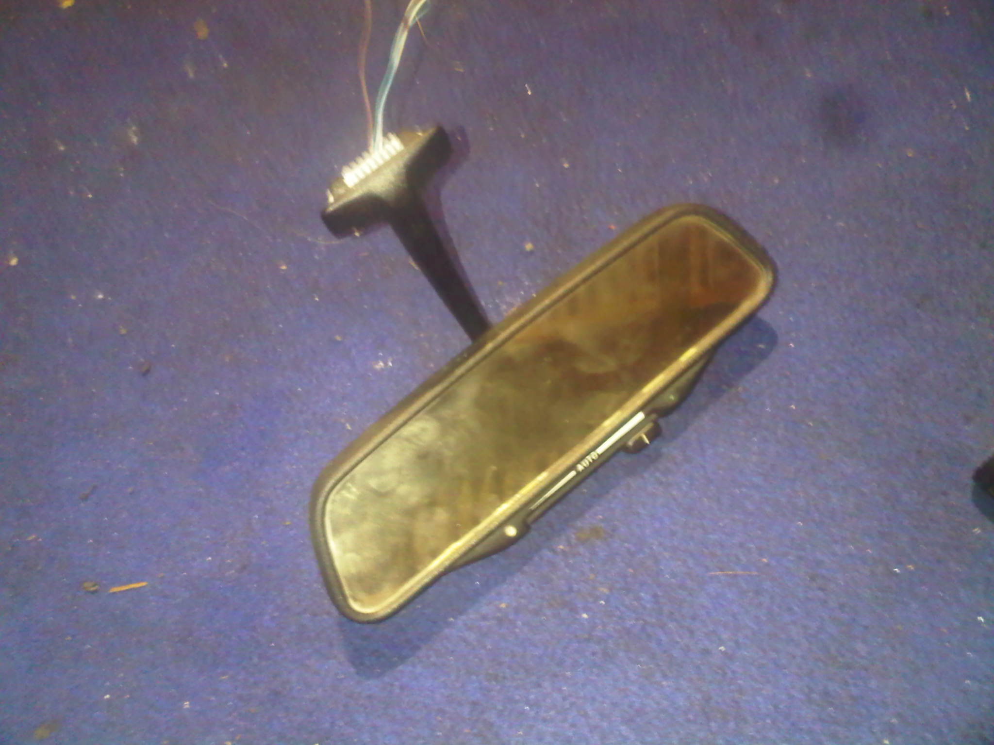

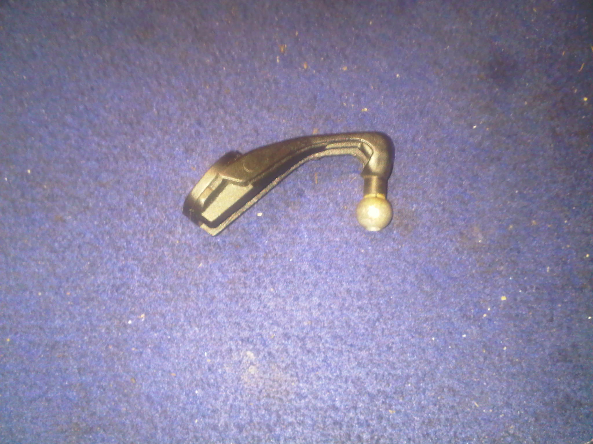

De "oude" voet van de zelfdimmende binnenspiegel;

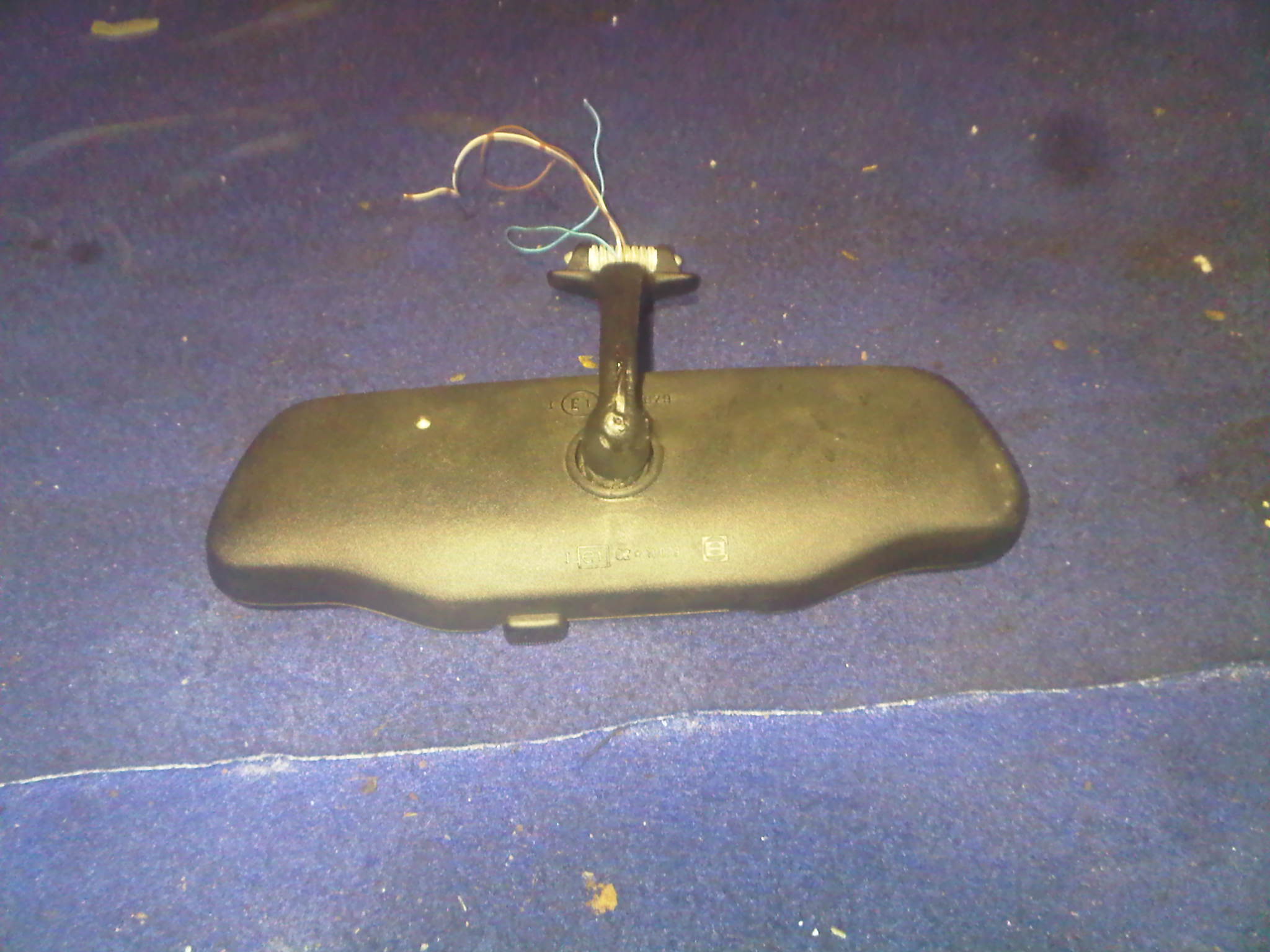

Er is maar 1 model spiegel waar dit mee kan, dat zijn de eerste zelfdimmende modellen uit de e32 en e34 reeks. De latere types passen niet !

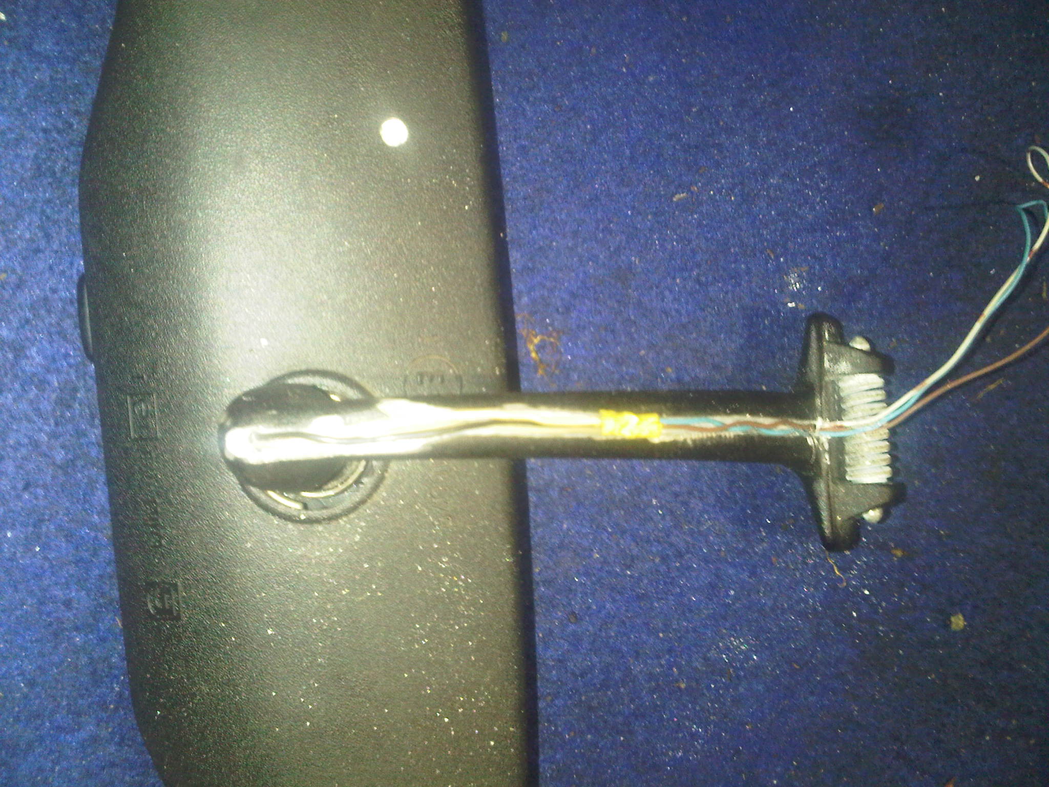

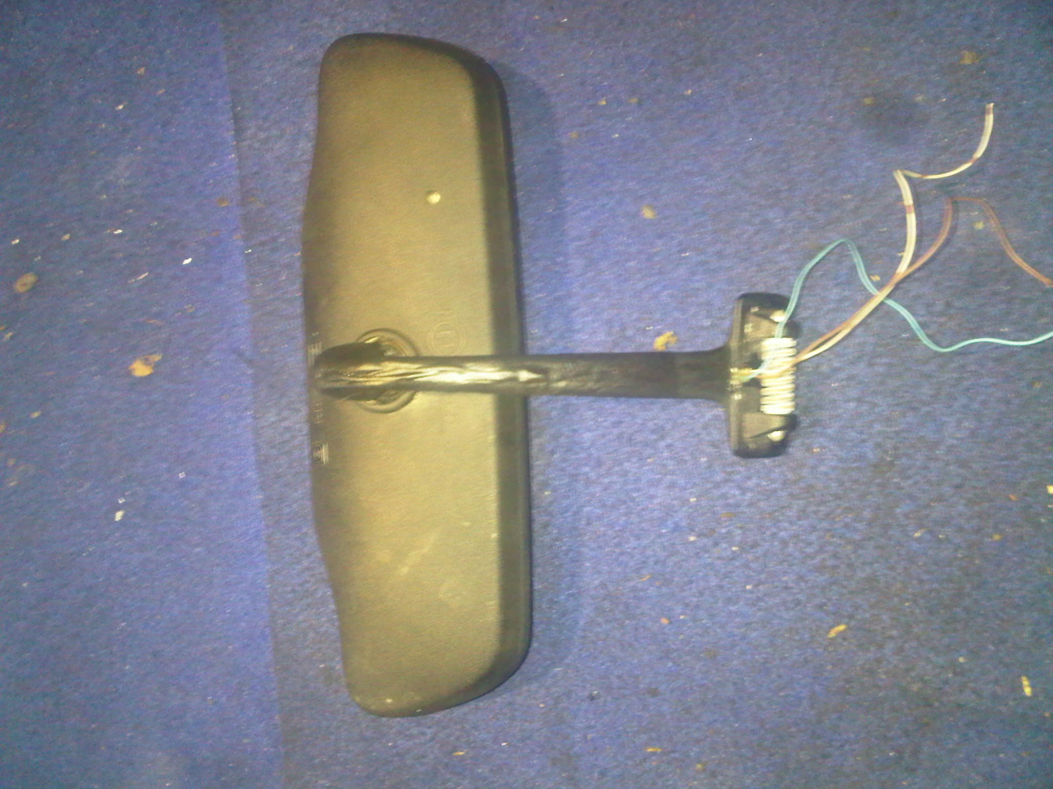

Je zal zelf de oorspronkelijke voet moeten aanpassen voor de draden; ik heb een geultje erin gefreest en een gaatje geboord voor de 3 draden.
Daarna het geultje volgegoten met 2 componenten epoxy. Toen weer zwart gespoten (die foto's komen nog)
Nu nog monteren ;)

mijn dimmende binnespiegel is dus een 2e type van de e34.....
ik heb er zooooooooooon ronde knop aan

En daar gaat het dus niet mee lukken.
Die had ik ook al in mijn enthousiasme gekocht.
Koop er wel een E34 of E36 voor waar ik m in kan zetten :mrgreen:

heb er nu 1 van een e30 (alpina)............
s kijken of dat wel past :oops: :oops:
de mijne heeft ook meerdere draardjes,9 of 10...........
die ik had gekocht van een e34.........
