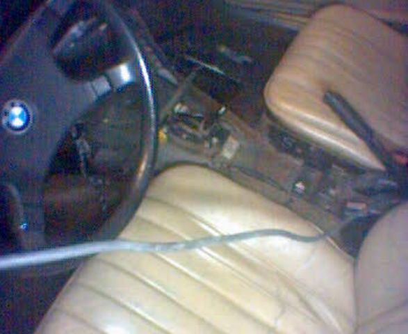

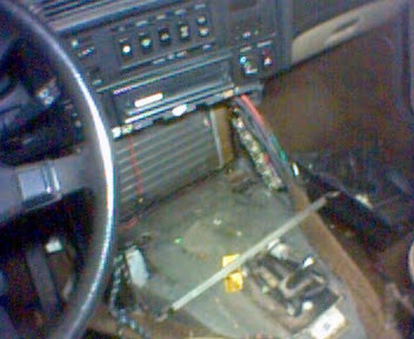

Als eerste verwijder je de totale middenconsole, achter aan beginnen, en dan langzaam naar het dashboard toe werken.
Uiteindelijk komt de onderzijde van het kachelhuis vrij te liggen en kan je de zwarte kap eraf halen;

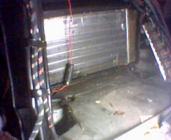

Hier zie je de kachelradiator duidelijk zitten;
Maak de tussendrager los om meer ruimte te cre
