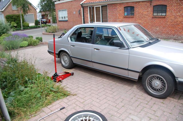

Een tijdje geleden ben ik naar Limburg geweest voor adapters voor zwaardere remmen. Na wat dingen tussendoor is het nu eindelijk tijd om de klauwen te laten monteren. Hiervoor moet ik eerst andere wielen monteren want de 15" is te klein:
Voor de oude kruisspaakjes, achter de style 32. En zo staat hij er nu bij:

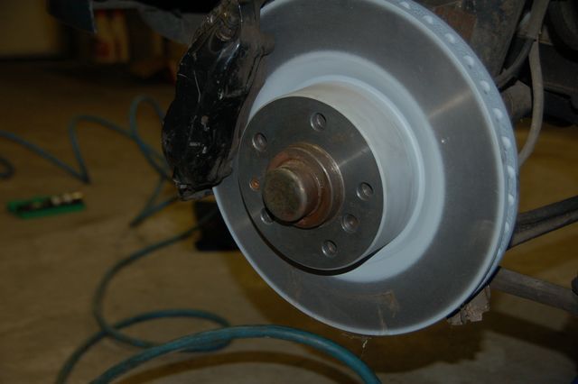

Dan hoe de oude remmen er uit zien:

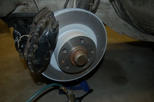

De voorklauwen zijn gereviseerde, daar is niet heel veel mee gereden. Maar dit wordt het nu:
Een aardig eindje groter!
