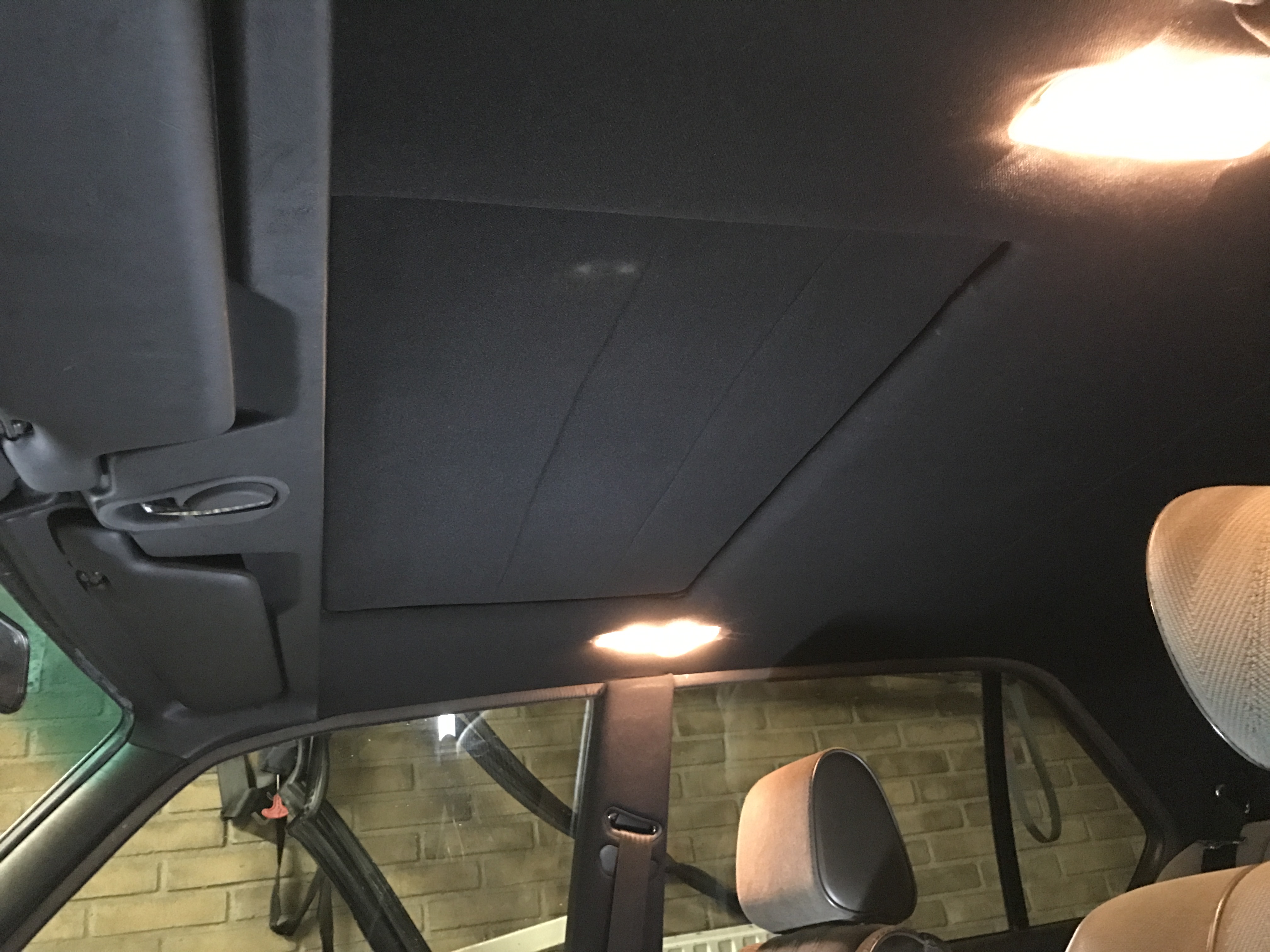

Vanavond de binnenkant van het schuif/kanteldak afgewerkt, ook de plaat waar de zonnekleppen enz. Inzitten gemonteerd.
Dit kon nu pas gedaan worden omdat, zoals reeds bekend er wat tegenslagen waren met het raam.
@ Graad, nog bedankt voor de handleiding, zonder deze was het niet gelukt..... :oops:
Wat een gepruts is dat zeg..... :wink: .die 2 kleine stangetjes met pompnagels die op de onderplaat zitten, welke weer bevestigd zit aan de goot van de rails zaten eerst verkeerd. Er zaten bij mij 2 gaatjes aan elke kant en heb eerst de voorste gebruikt, dat ging dus niet goed...de onderplaat kwam niet geheel mee naar voren en toen vloog aan de bijrijderskant de pen eruit..( GELUKKIG NIET AFGEBROKEN)...toen dus tot de conclusie gekomen dat ze op de achterste gaatjes moesten, scheelt ongeveer 2cm.
Afijn het resultaat is dat alles werkt en er niets kapot is gegaan
Had de onderplaat ook laten bekleden door Poirrie uit Zutphen, degene die het hemeltje heeft gemaakt.
En voor degene die iets opvalt.......?
Re: Restauratie E23 728i 1984
Berichtdo 02 maart 2017, 03:47
Whouw.....dat hemeltje....zwart is zeer mooi...
Wat mij opvalt...2 verschillende hoofdsteunen ;)
De rechter is van een e28/e30

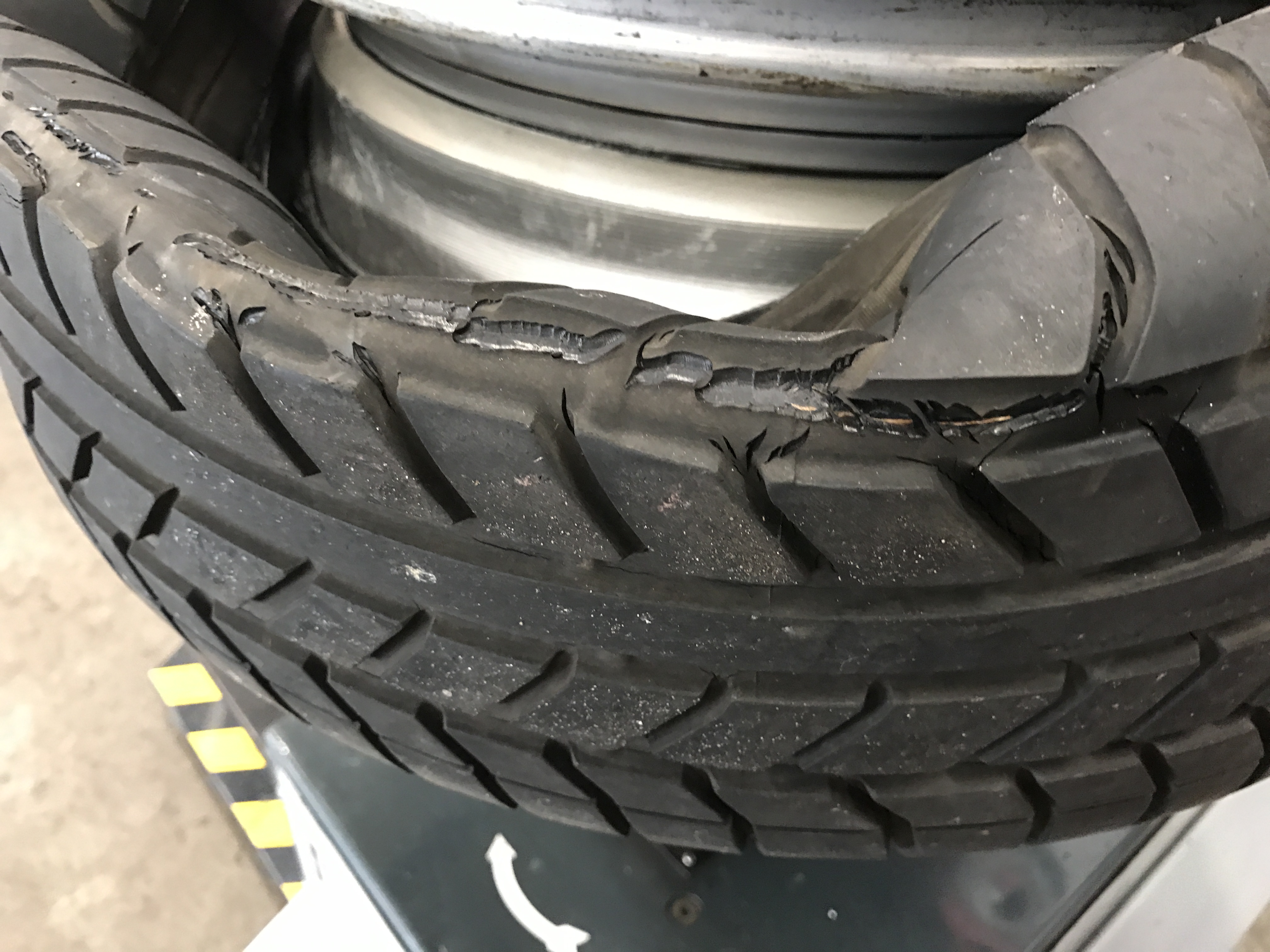

Tevens nog de beide achterste wielen eraf voor een banden wissel, ook deze zijn erg aan vervanging toe, zitten net als de oude voorste banden vol met haarscheuren, en dan bedoel ik echt HAARSCHEUREN..! Dat is gewoon niet veilig rijden straks. :idea:

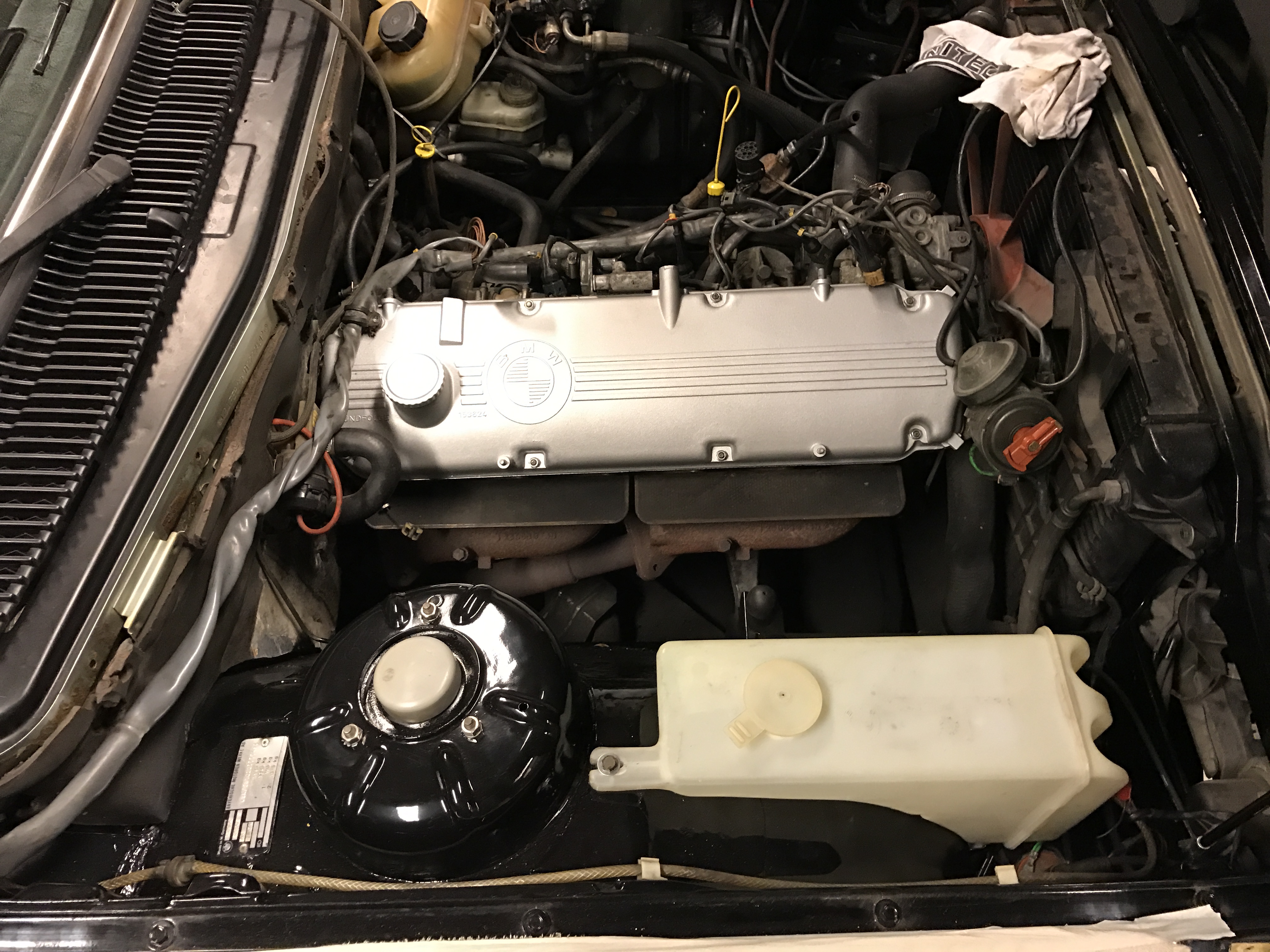

Berichtwo 15 maart 2017, 00:01
Vandaag maar weer eens met de feiten op de neus gedrukt.
Onderdelen besteld met de nummers vanaf bmwfans op bouwjaar/type, helaas kloppen deze niet.
Of het kan zijn dat de nummers op de verkeerde zakjes met rubbers zijn terecht gekomen....
Hoe dan ook, de mooie inlaat van Aldo dus niet kunnen instaleren.
Morgen ga ik naar de dealer in Pekela/Dijker en hoop dat ze het 1 en ander duidelijk kunnen maken en ook zsm wat onderdelen kunnen leveren, alles ligt nu open en bloot en dat is niet echt gewenst :?

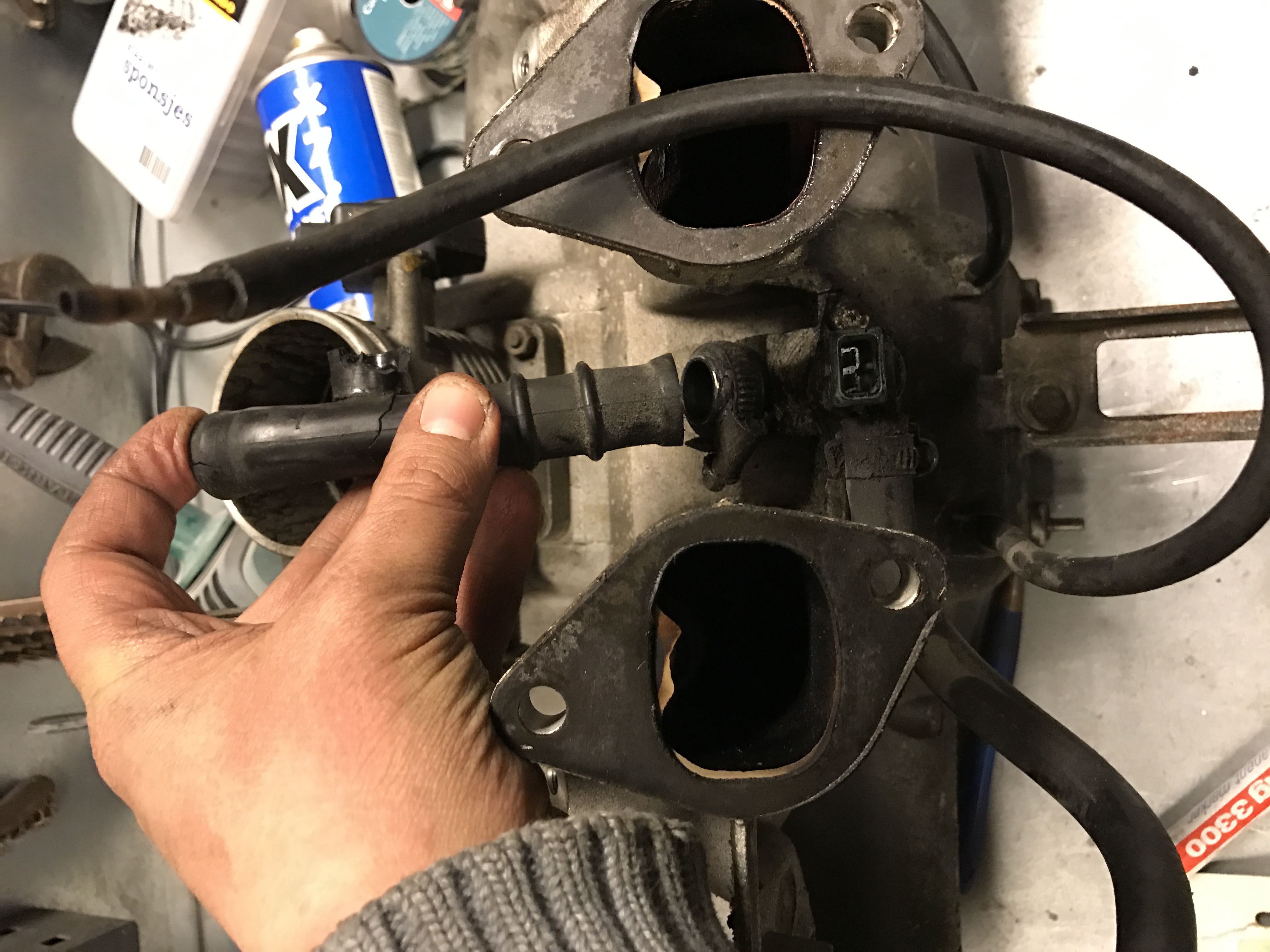

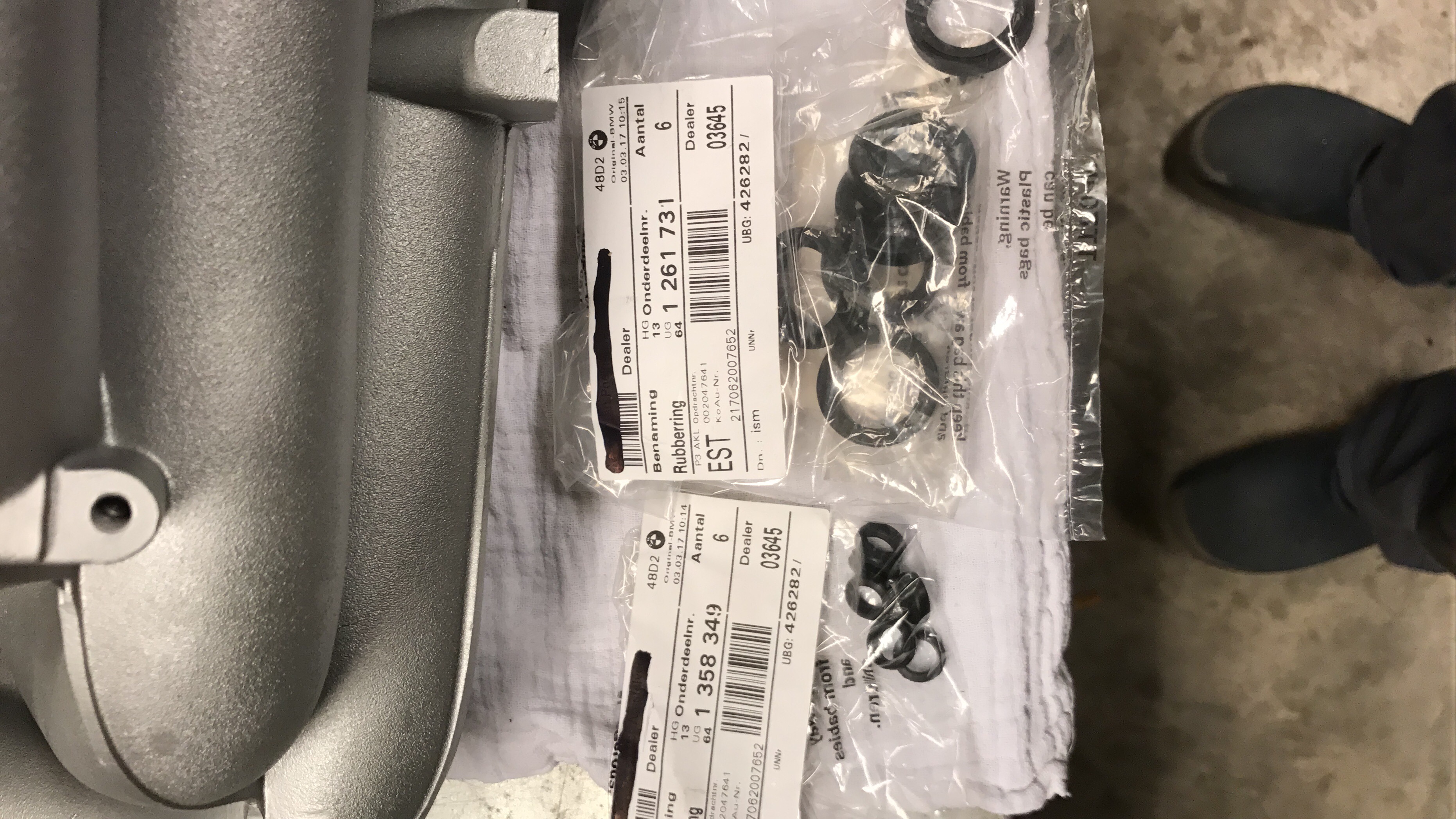

De injectoren hebben 2 kleine ronde rubbertjes welke vervangen dienen te worden, en er is een ontluchtingsslang kapot die op de inlaat/cilinderkop zit( foto 1)

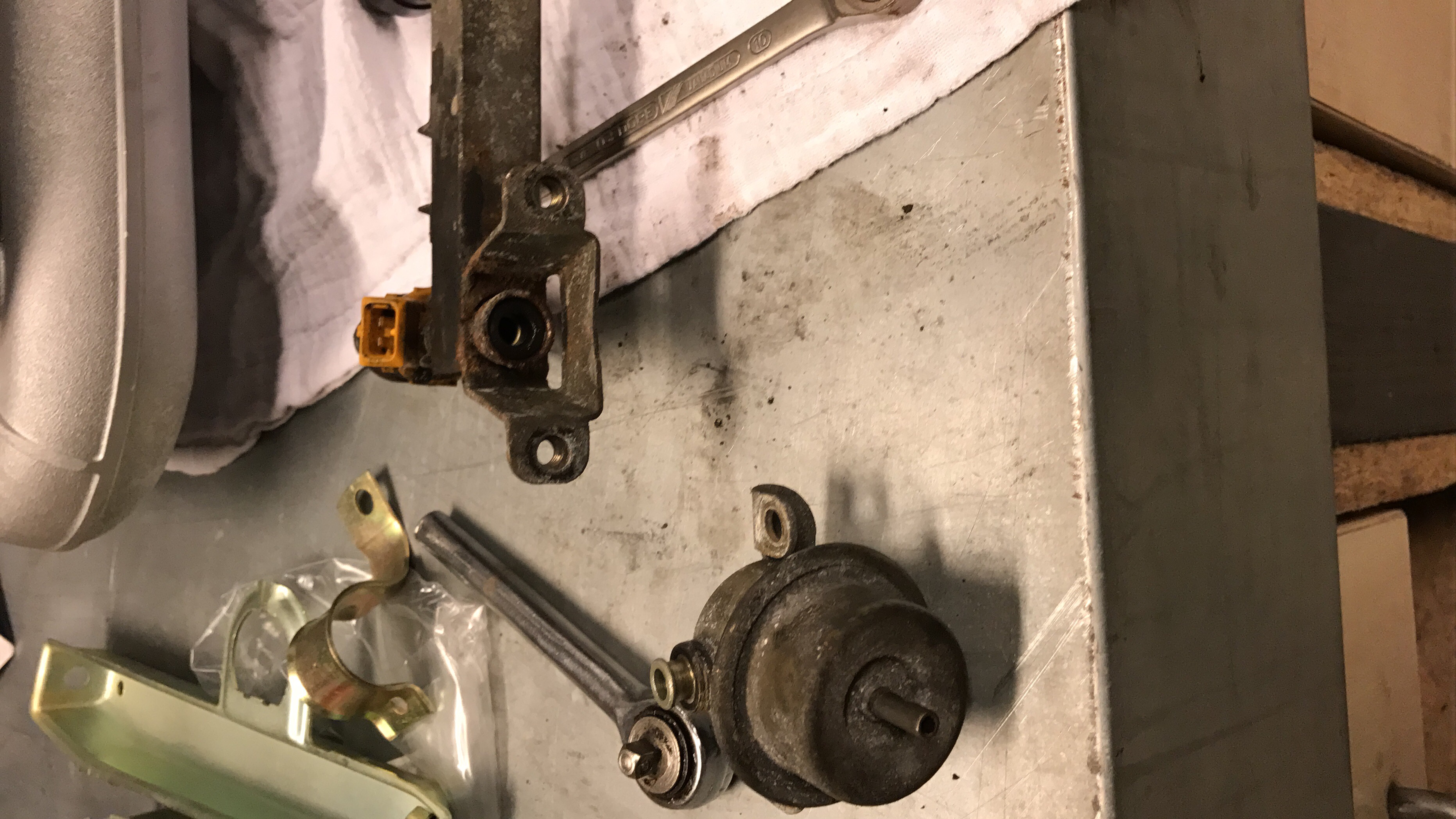

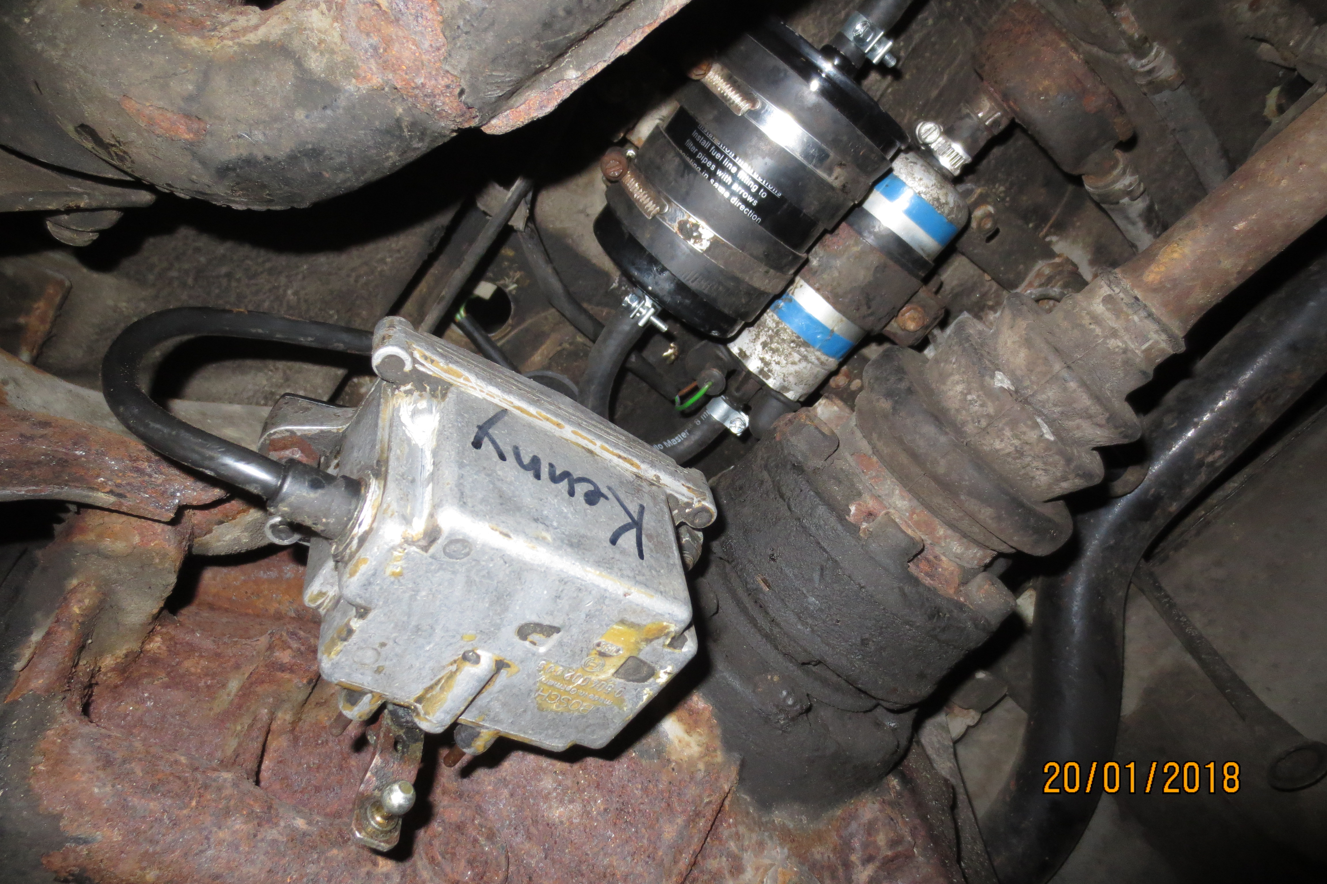

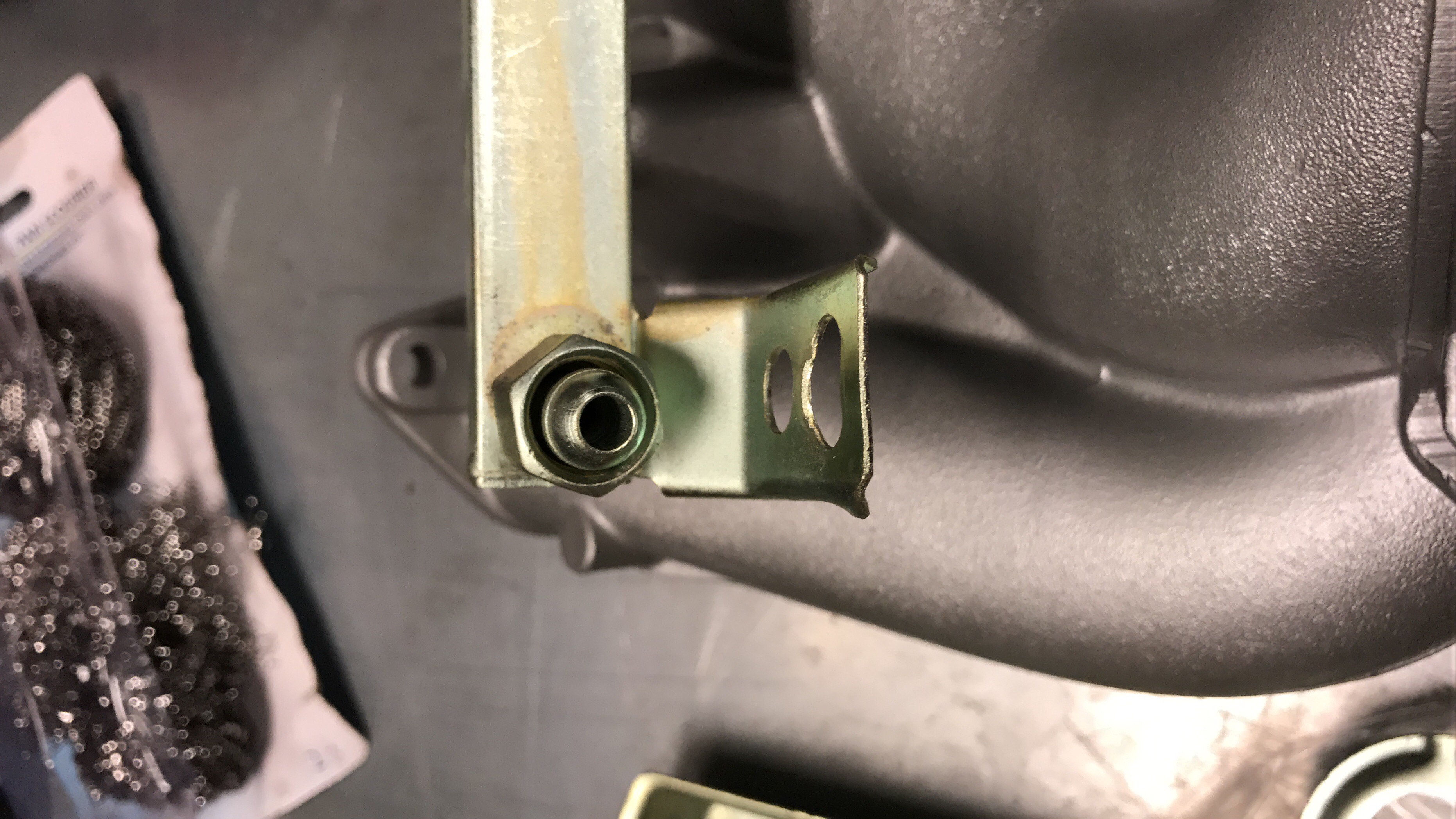

Ook klopt de aansluiting op de brandstof rail niet, op de huidige zit een brandstof druk regelaar ( bedankt Paul) en op de gereviceerde zit een directe aansluiting...? Heeft weer met type te maken..... :roll:
Ik ben dus aangewezen om de huidige terug te plaatsen op de gereviceerde inlaat.

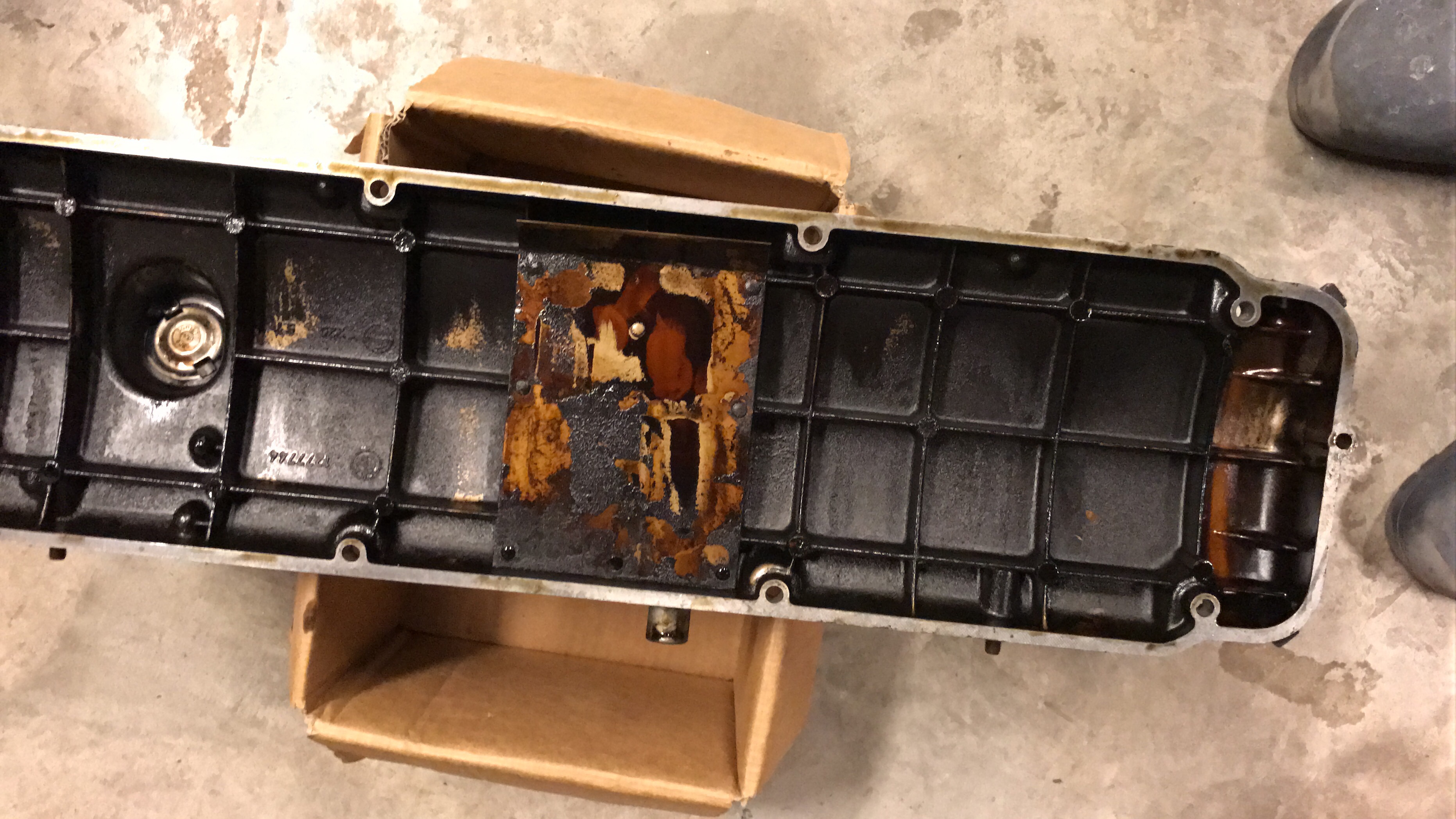

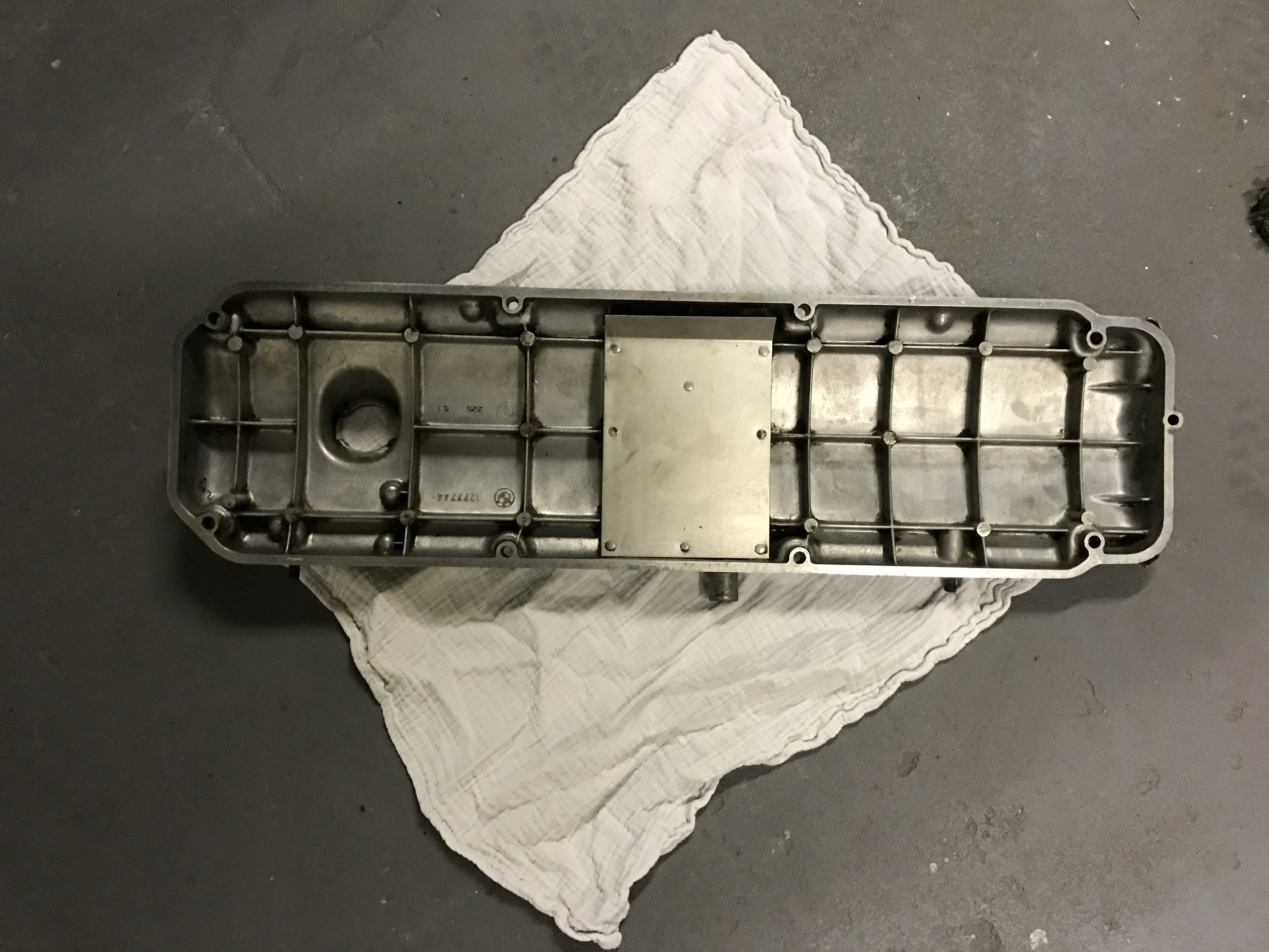

Wat wel mooi staat is het geinstaleerde klepdeksel ( foto 2)

Foto 3/4 de verschillende brandstof aansluitingen.
Foto 5/6 de injectoren en de verkeerde rubbers.
