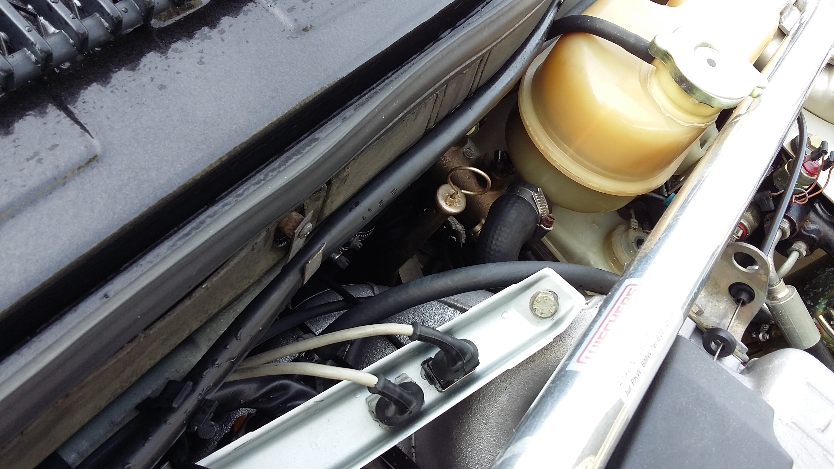

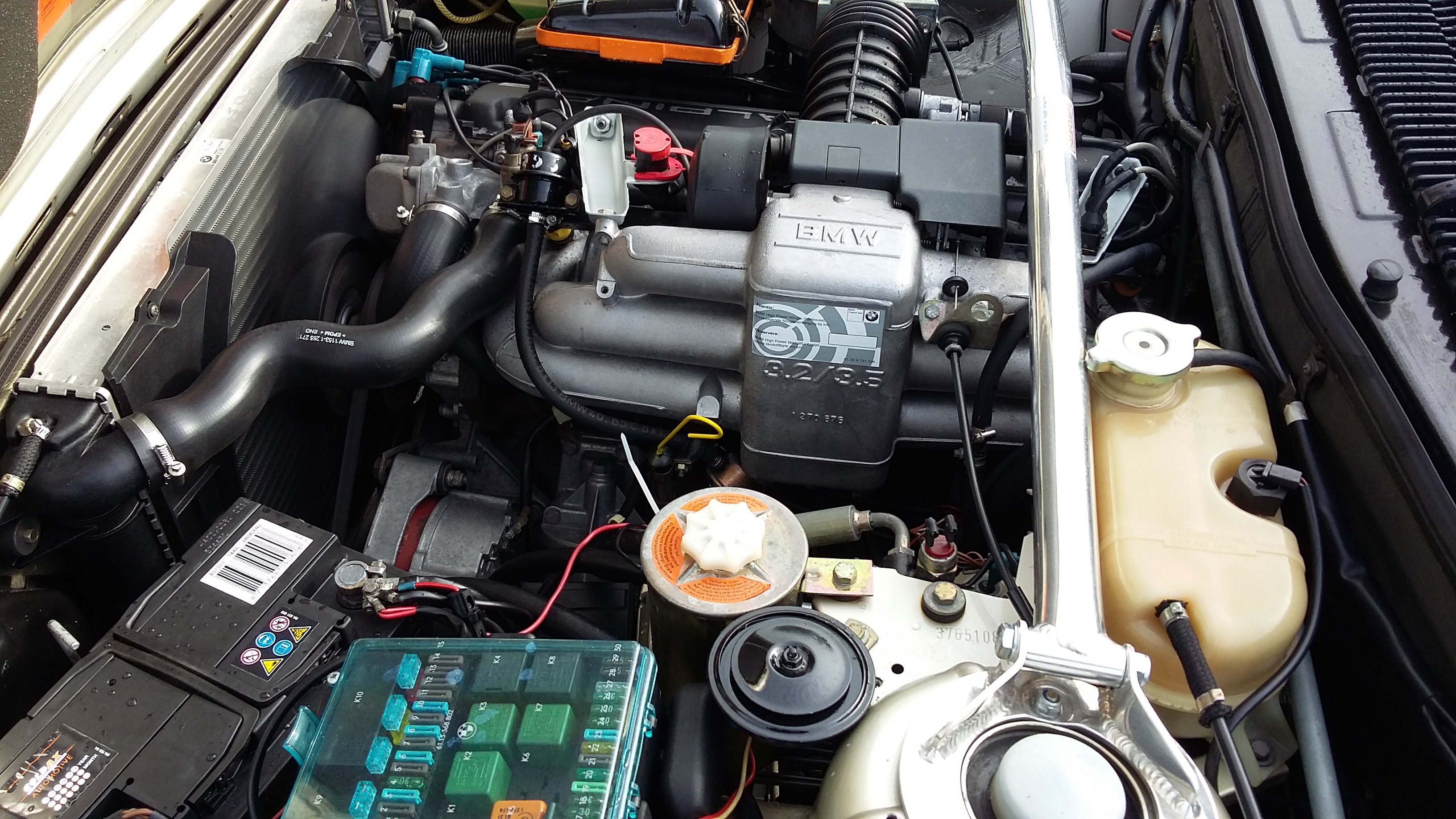

Vandaag was t heerlijk weer..vanmorgen bakkie koffie bij paul gedaan..en kreeg t in mijn bol om wat aan mijn e23 te doen .....nieuwe bougies..oliefilter had ik nog voor de e23 en de mercury..dus maar even olie en koelvloeistof gehaald. .eerst de e23 warm laten lopen..mercury was nog warm..dus olie eraf en koelvloeistof..had 16ltr koelvloeistof..
Toen alles eraf...water met soda erin..weer warm...en kwam best wel wat vuil uit..alhoewel de koelvloeistof schoon was.nog paar x met water gespoeld..en hoppa..nieuwe sappen in de e23 en mercury.
Meteen alles even netjes gepoetst bij beide autos.

Vinden ze weer fijn :)
Hoeveel liter koelvloeistof heb je eruit gekregen?
welk merk koelvloeistof heb je erin?

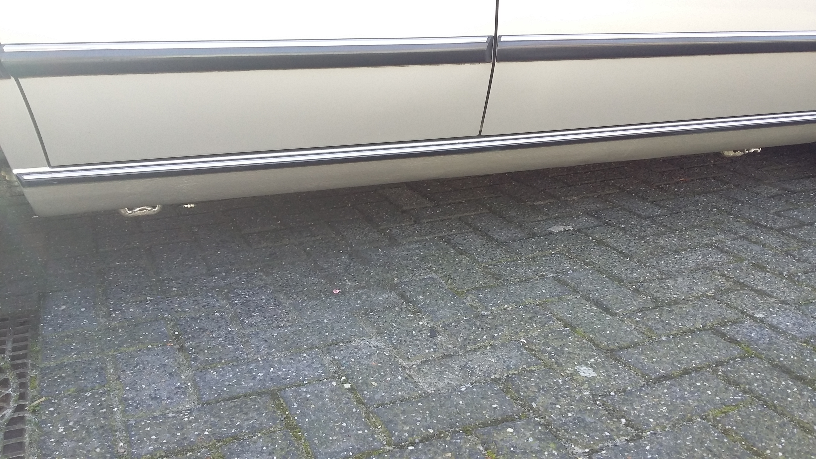

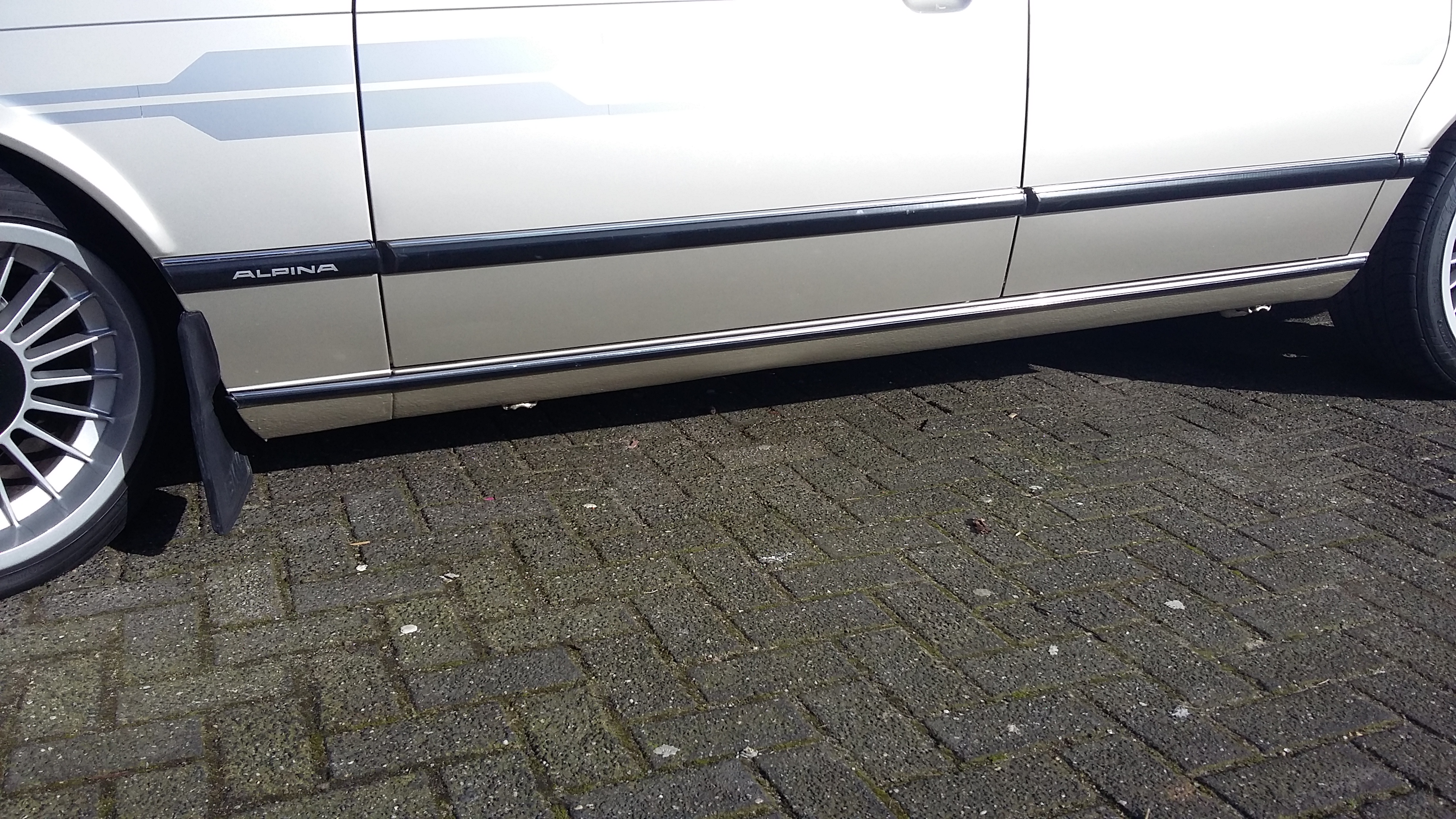

Na thuis komst mijn e23 op de krik..en even inspectie..kriksteunen voor lichte vliegroest..
Dus maar meteen aan de gang..ontroest,en in de roest omvormer...
Daarna de kokers geschuurd...die zijn nog roestvrij!
Zaten wel wat deukjes in...dus uitgedeukt..de vorige eigenaar ooit iets geraakt,of de krik er verkeerd onder gezet ooit...zat onderin behoorlijke deuk..niet zichbaar maar toch..
Dus een bout erop...en deuk zo goed als eruit..meteen filler erop gezet..
Vandaag waterproof schuren,en in de primer.
Dinsdag word t weer in kleur gespoten!

Zo..de kokers zijn ook weer steenslag en roestvrij!
