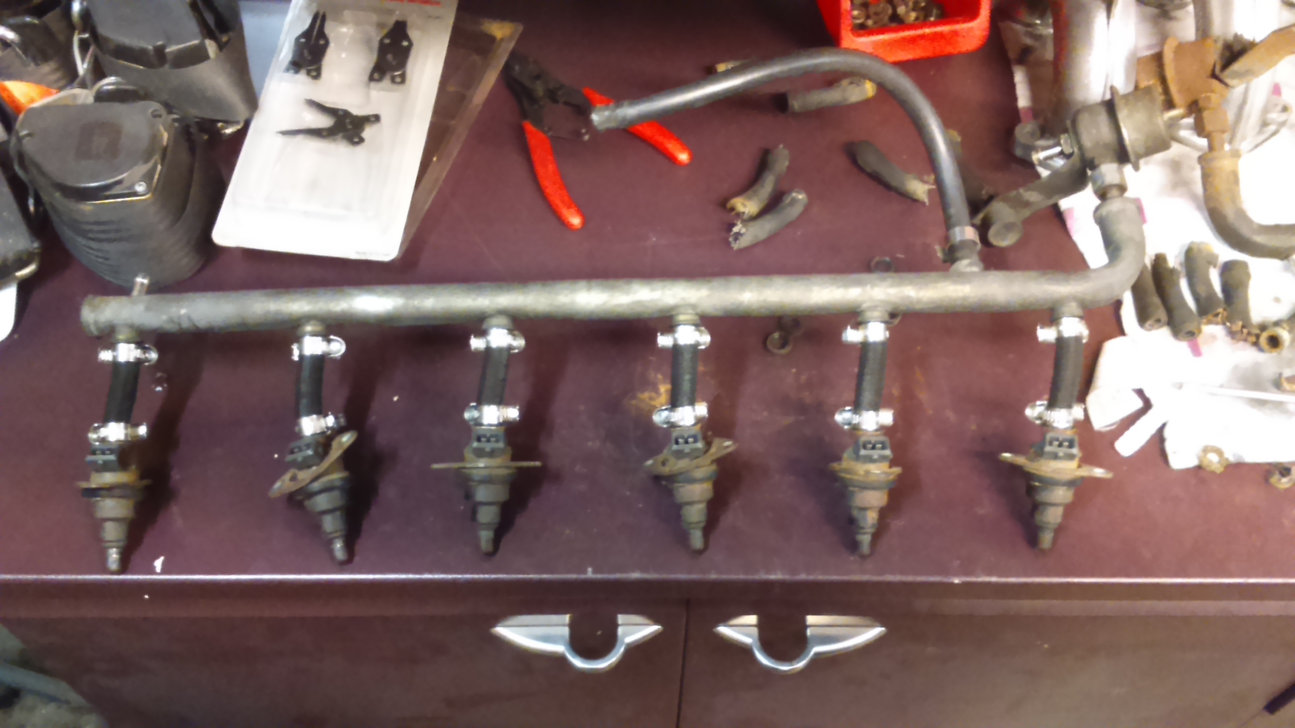

Ondertussen ben ik al begonnen met het demonteren van de bananen en de komende tijd ook de rest van de inlaatcollector demonteren.
Ik wil de injectoren ultrasoon laten reinigen en nieuwe rubbertjes geven. Kan ik al niets mis mee doen, alleen maar goed!
Ook heb ik de meevaller dat ik in de reserveonderdelen die bij de auto kwamen nog een injectorrail heb gevonden met injectors zodat ik al eens kan kijken hoe de zaak juist in elkaar steekt.
Maar nu bots ik ook weer op een muur want ik krijg de injectors niet losgekoppeld van de rail? Is die gewoon met brute kracht eraf te trekken, of is er een tool of techniek voor?
Als ik het goed voor heb, horen de kleine darmpjes die tussen de rail en de injector zitten, bij de injector zelf? of vergis ik me daarin?
Vanaf ik de injectors gedemonteerd heb, zal ik ze samen met de injectors van in de motor sonisch laten reinigen, zodat ik 12 goede injectoren heb. Dus als iemand een setje nodig heeft, laat maar weten, dan kunnen we iets overeenkomen ;)
En alweer bedankt voor de inzet en raadgevingen!!

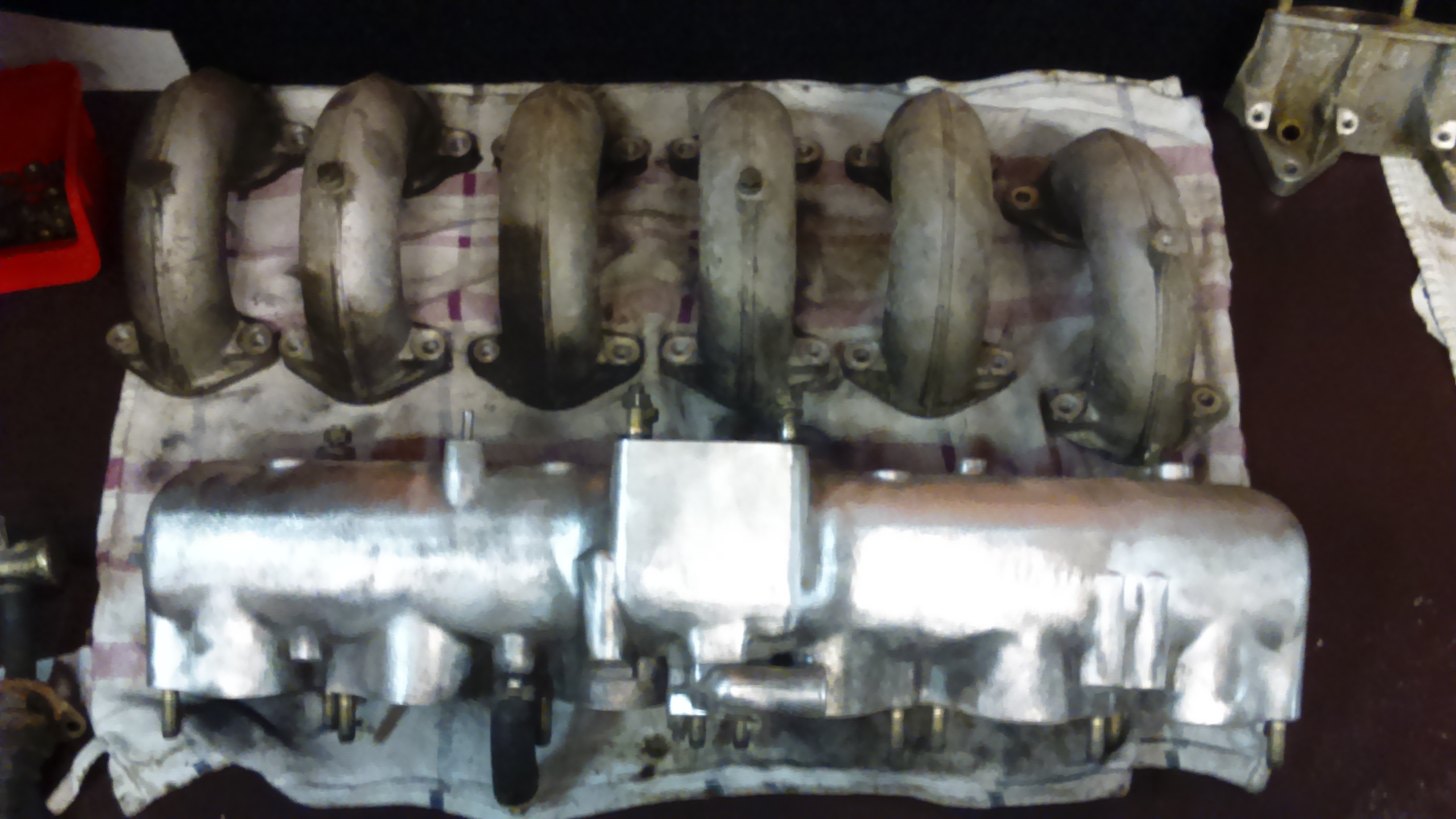

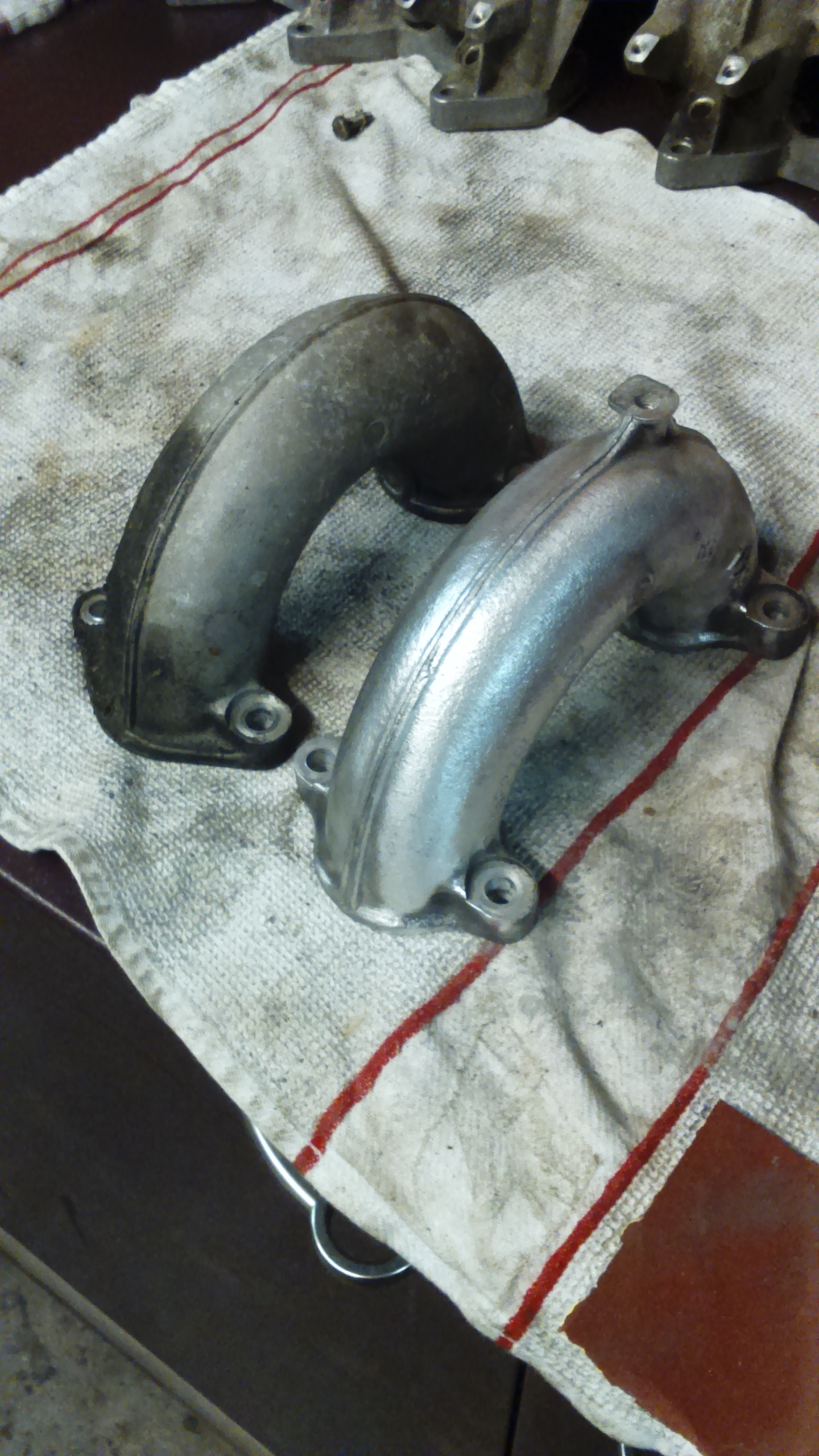

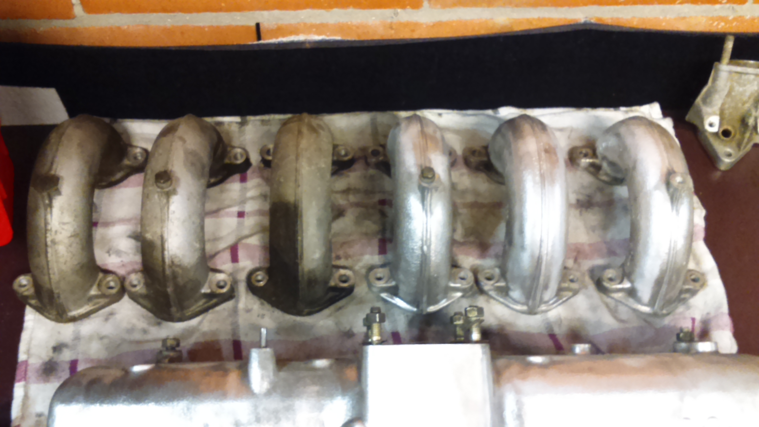

Terwijl ik even een break wou nemen van die injectors, en de inlaat toch uit elkaar lag, ben ik maar begonnen met deze beetje mooier te maken. Alles zag er heel erg verwaarloosd en vies uit.
Nu niet meer :D Het kleppendeksel en de gasklep doe ik een andere keer wel...

Beste leden, ik heb tot hiertoe alle injectors los kunnen krijgen en er al 2 kunnen reinigen volgens de methode die voor word gedaan in het onderstaande filmpje. Werkt perfect!!!
https://www.youtube.com/watch?v=8rk0tKtiVic
Hopelijk eind van de week alles terug in elkaar en dan weer proberen te starten :)
Bedankt voor alle hulp mensen :Peace:

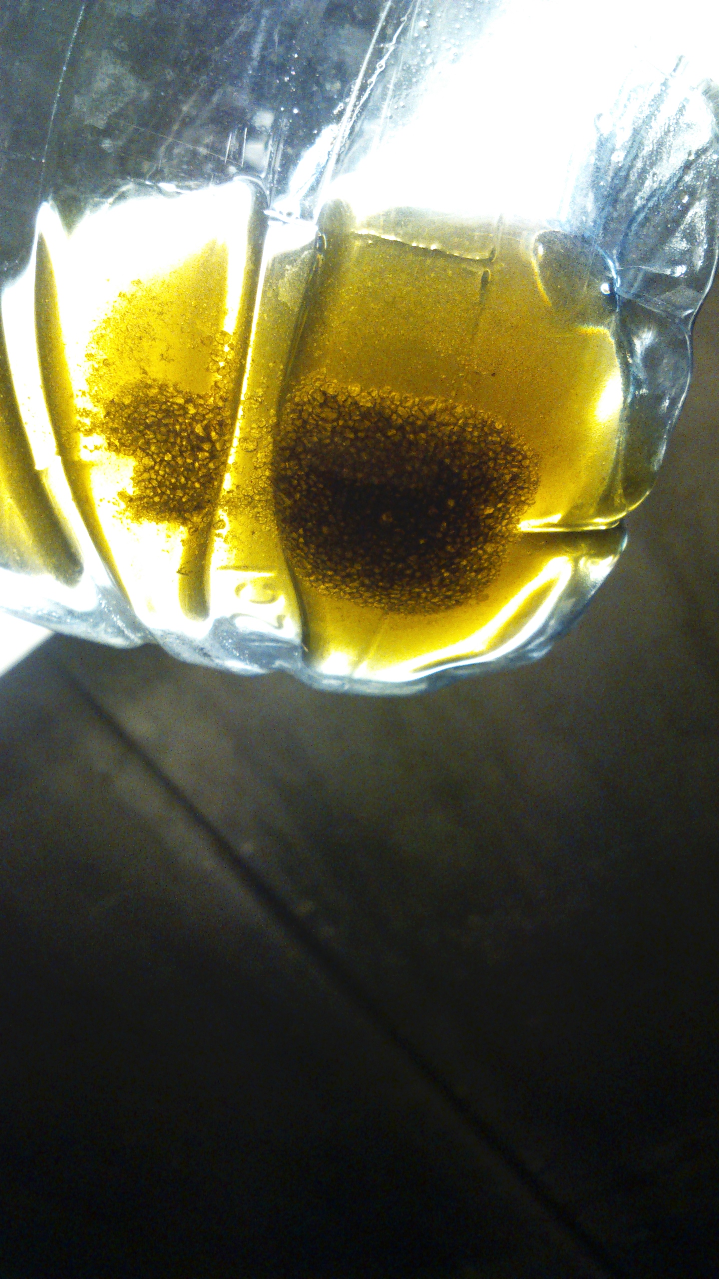

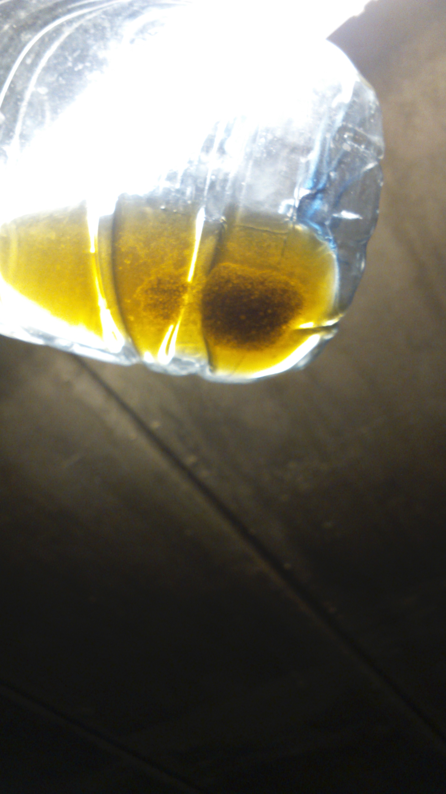

Beste mensen, ik begin zowat radeloos te worden...
Na het reinigen van de injectoren heb ik ook maar nieuwe bougies gekocht (van NGK) want de oude waren bedekt met een dikke zwarte laag.
Maar nu wilt die nog steeds niet starten!!!!! Ik krijg steeds meer zin om die 7 in de fik te steken :angry:
Wat kan ik nu nog doen om deze draaiende te krijgen?? Wat moet ik controleren? Ik vrees voor een elektrisch probleem...
Kan iemand me wat verder wegwijs helpen want ik begin serieus motivatie te verliezen...
Hier foto's van het vuil dat uit de injectoren is gekomen!
De injectoren hebben allemaal nieuwe darmpjes en klemmen gekregen (dankzij de raad van Hennie :) )

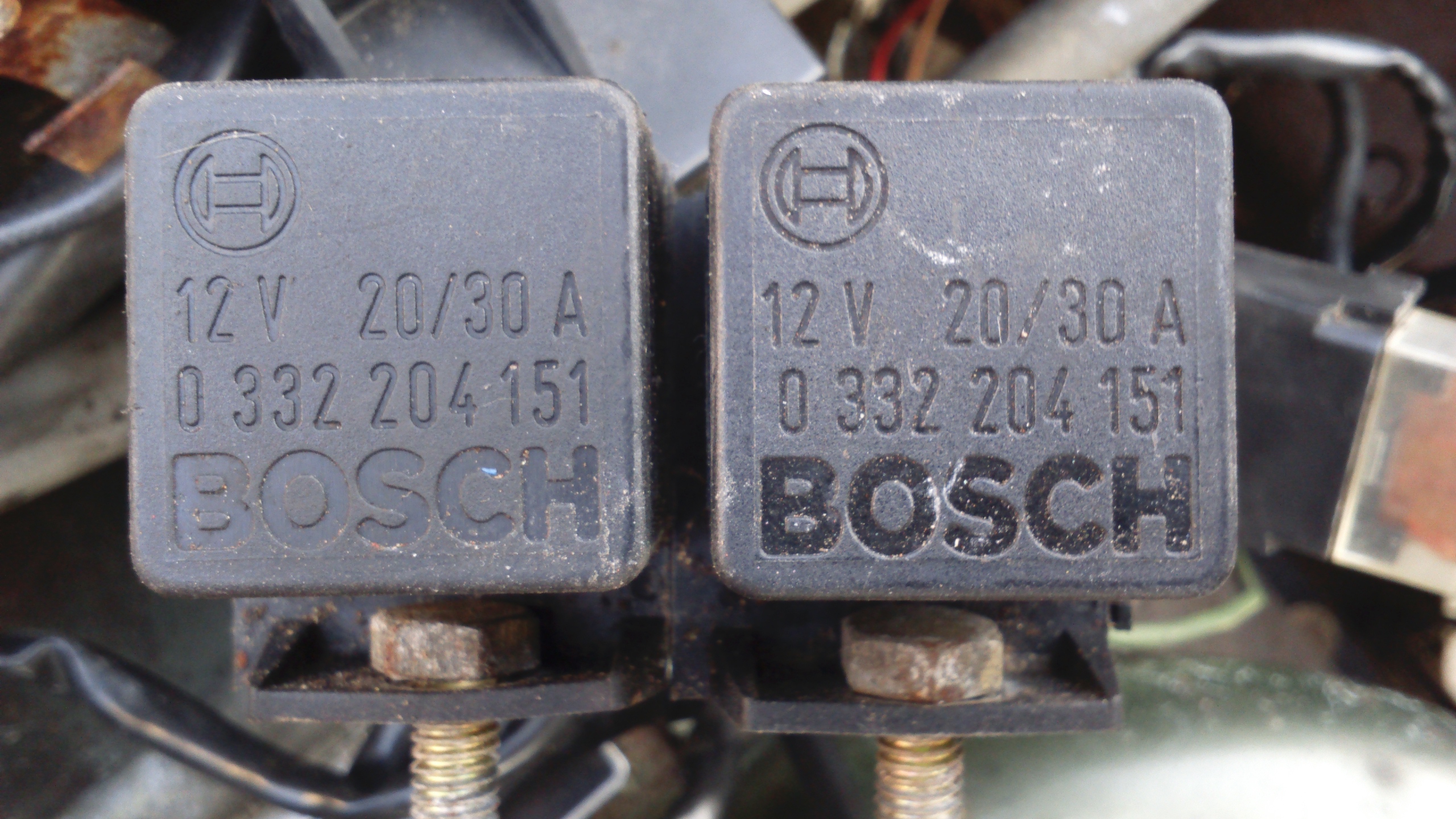

Berichtdi 15 maart 2016, 11:39
Ik heb even paar fotootjes genomen om wat meer duidelijkheid te krijgen.
Aan men zekeringkast is nergens een relais te bespeuren.
Maar aan de andere kant van de motorruimte zijn wel paar dingen die volgens mij met het benzinecircuit te maken hebben. Ik vind daar een aantal relais en een zekering, die hebben te maken met een gas installatie die er ooit heeft in gezeten. De knop om om te schakelen tussen benzine en gas is nog steeds aanwezig in de auto. Wanneer ik deze omschakel hoor ik geklik van een relais (denk ik toch).
Zou het relais van de benzinepomp naar hier verhuisd zijn door de vorige eigenaar?
Alvast weer bedankt voor alle hulp en begeleiding :Peace:
grts
De zekeringkast
De warreboel aan de andere kant van de motorruimte
