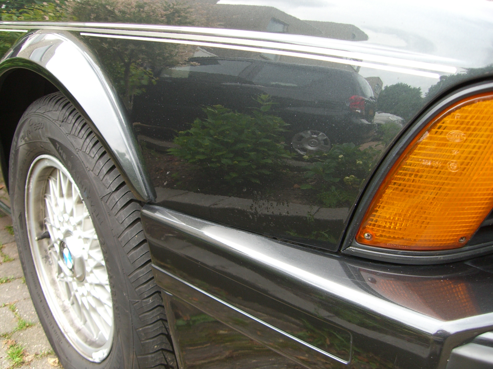

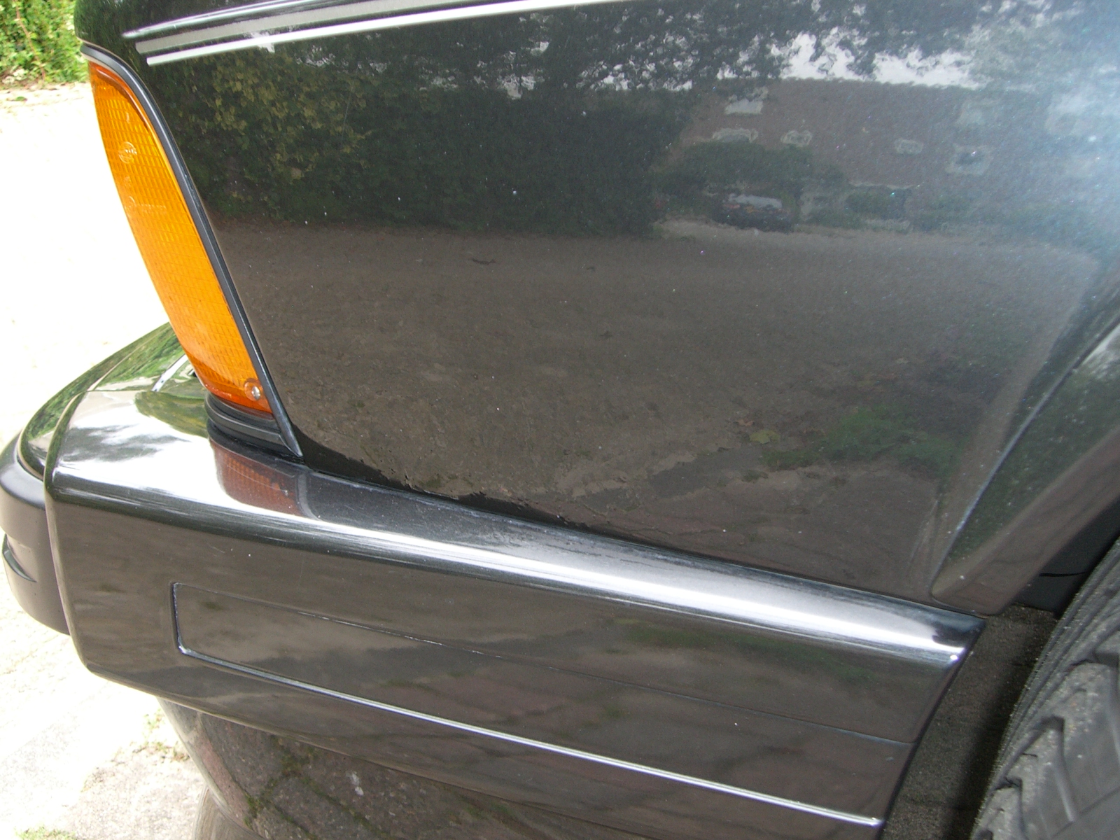

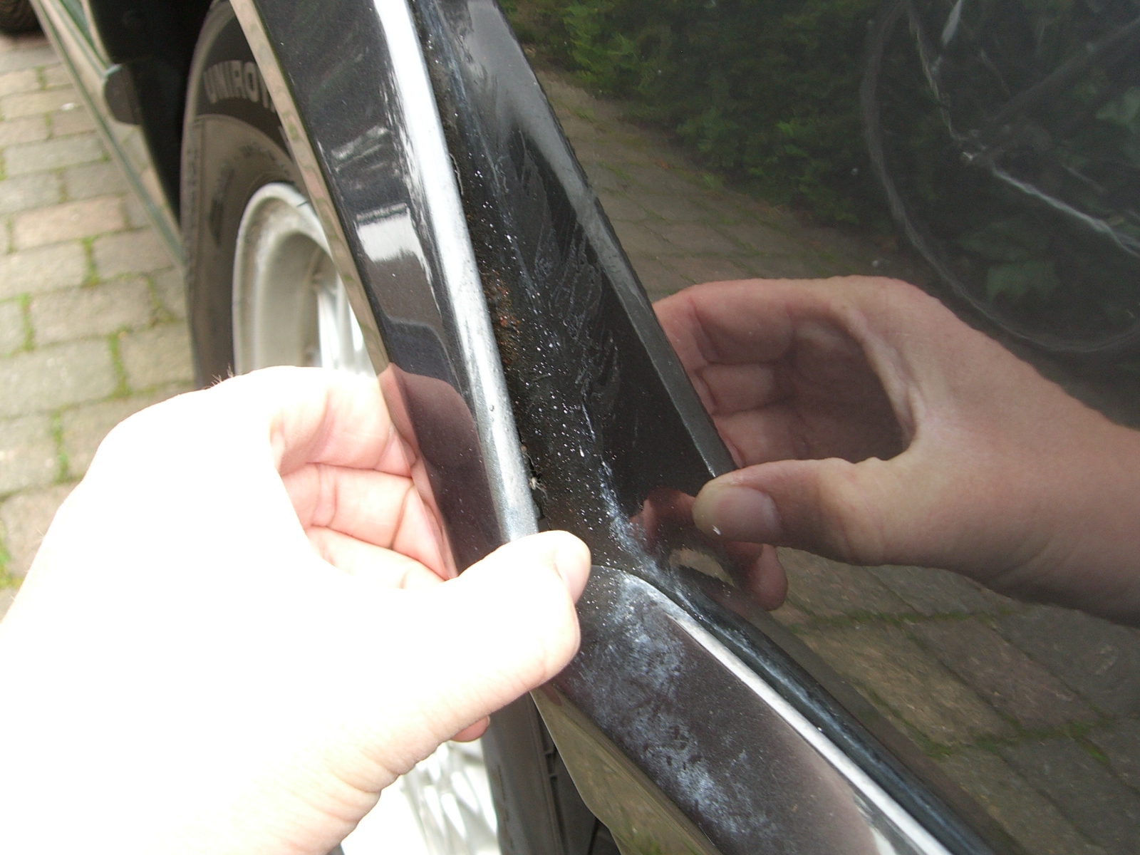

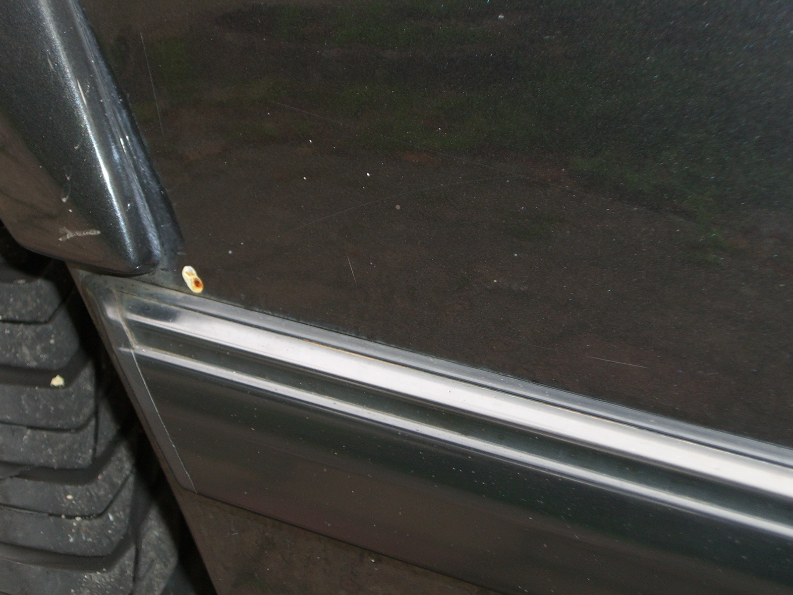

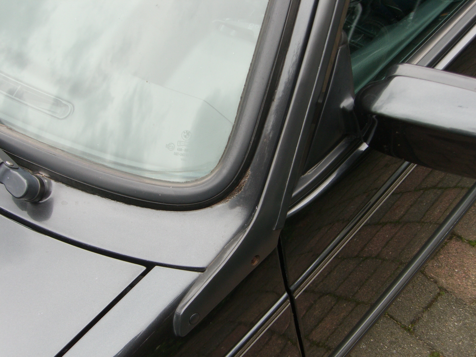

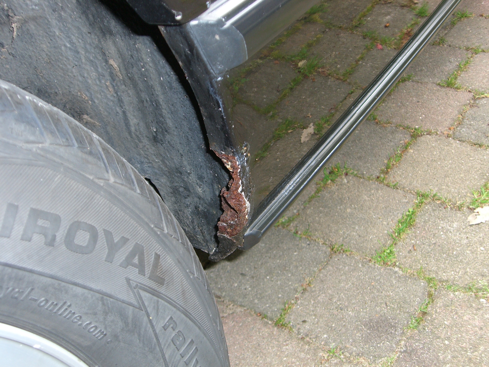

Voor zover te zien hier wat foto's van de delen die gedaan moeten worden.
Het linkervoorscherm;
Het rechtervoorscherm, deze valt mijns inziens reuze mee (is alleen de voorzijde van het scherm);
Raamstijl, als het raam eruit is zou er zo meer roest aan het licht kunnen komen;
Wielkast linksachter (die is er het ernstige aan toe), ik heb hier lijnzaadolie op gesmeerd wat de witte vlekken verklaard;

Plaatje van de bumper heeft last gehad van warmte oid, dit kan ik later nog vervangen;
