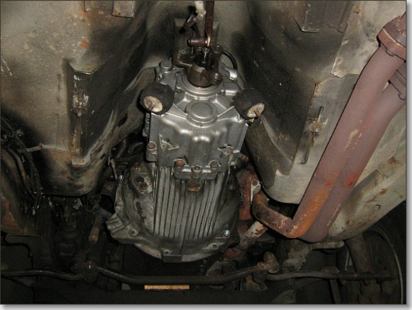

Begin gemaakt met de ombouw 5-bak.

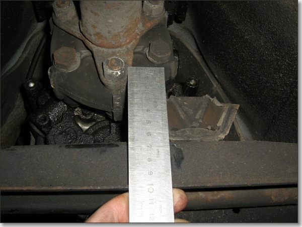

Eerst gemeten met de cardan bout in de onderste stand, naar onderkant van de bak ondersteuning. Is 99 mm.
Dit i.v.m. een de andere rubber steunblokken van de 5-bak. Hier zitten bij de nieuwe bak 2 stuks op en de 4-bak had maar 1 rubber ondersteuning.

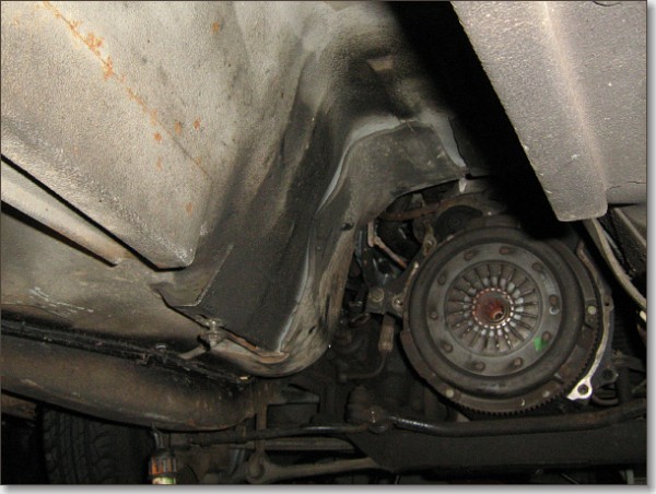

En daarna de steun verwijderd en het motorblok ondersteund met een houten plankje tussen carterpan en de vooras.
Daarna cardanas eruit gehaald.

4-bak is er nu uit.

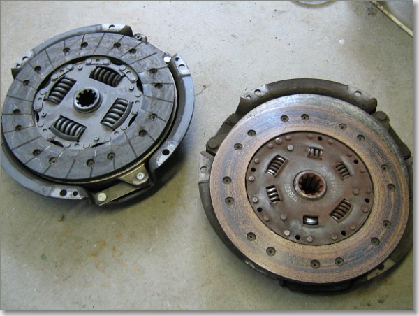

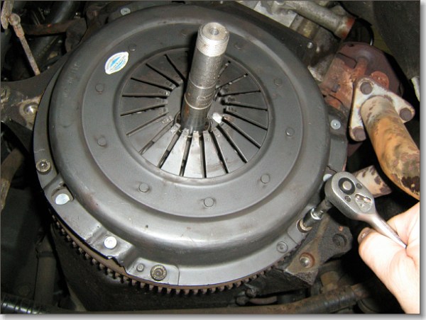

De oude koppeling had een paar gebroken veren en de voering was ook bijna 2 mm dunner als die bij de 5-bak was. De (nieuwe) koppelingsplaat is ook met veel zwaardere veren uitgevoerd.
Even een hulpgereedschap op de draaibank gemaakt om de kopp.plaat te centreren.
Voor de zekerheid het huis van een sensor die ik niet nodig ben even weg geslepen.

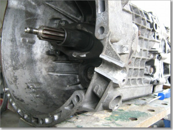

De 5-bak zit er onder, was wel even zoeken naar kortere bouten waar de bak mee aan de motor komt. Was net even anders als de bevestiging van de 4-bak.

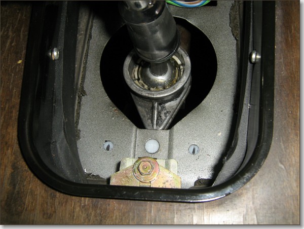

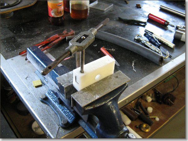

Voor de ophanging van de schakelreactie arm moest ik een nieuw bevestiging maken, gemaakt van PE kunststof wat ik nog had liggen, komt van een fabriek waar ik gewerkt heb met kunststof.
Eerst nieuwe gaatjes geboord in de cardan tunnel en daarna de gaten over getekend op het kunststof.
Daarna er M6 draad in getapt.

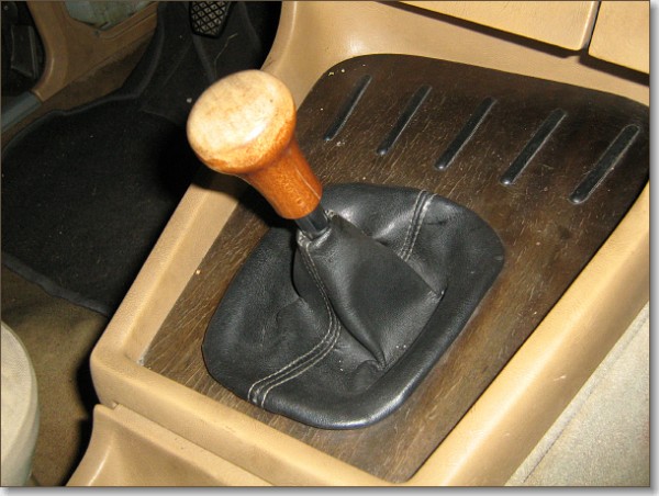

Zo hij rijd weer en alles werk en schakelt prima. De pook heb ik trouwens ook omgezet zodat ik de verchroomde pook heb met houten knop.

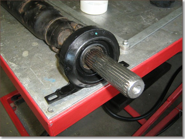

En nog gevraagd bij een automaterialen zaak of ze een nieuw tussenlager hadden liggen, hadden ze niet maar op een andere locatie toevallig wel, dus 50 km gereden om het lager op te halen.
De oude heb ik eerst het rubber weggesneden en toen met een dikke ijzeren strip het lager van de as geslagen.
De nieuwe keurig op zijn plek getikt met een aluminium buis, deze mag alleen op de binnenring van het lager komen om beschadiging van het lager en de stofring te voorkomen.
Voor de bevestiging is een voorspanning op het lager nodig weet ik nu door de tip van Robert F. :clap:
