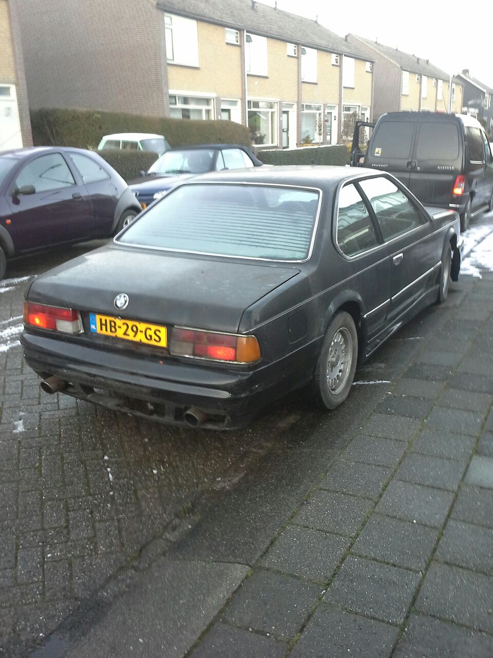

Ik heb een leuk dealtje gemaakt...
Heb nog een E24 erbij gekocht.
Ik hoop dat deze nog redelijk is zodat ik deze kan opknappen.
Het voordeel is dat dit weer een model is met de boogjesinjectie.
De motor is iets zwaarder 3.3i met een 3-trappert.
En voorzien van een recaro interieur (stof) wel geinig.
Rechterbuitenspiegel was toen een optie...
Ik dacht dat dat alleen zo was bij een Fiat Panda.. :lol:
Eerst maar is die gekke bodykit eraf.
Weet iemand toevallig welk merk?.. :lol:

Zo,dat gaat lekker met jou :mrgreen:
Body kit is eigenbouw denk ik zo :!:
V-MAX
  • Berichten: 281
Re: E24 628Csia 1980
Berichtwo 28 jan 2015, 22:32
Die Bodykit is denk ik van het merk "Lilluk"...... :lol:
Succes met de nieuwe aanwinst! :Peace:
Berichtdo 29 jan 2015, 00:36
V-MAX schreef:Die Bodykit is denk ik van het merk "Lilluk"...... :lol:
Ik dacht zelf van het merk Lelijk :P ;)
