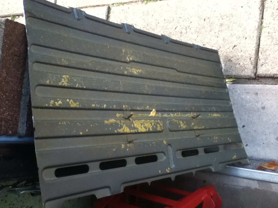

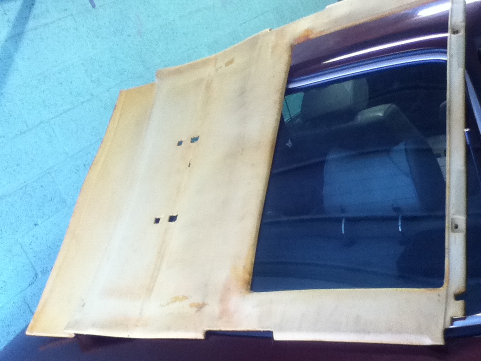

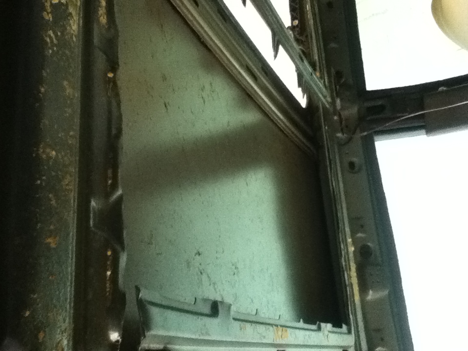

Er weer effe tussenuit, en toch maar effen verder gewerkt aan het schuifdakje.
Eerst de gele schuimisolatie van het dak gehaald, zonder dat is gescheurd is! :P
schuimisolatie is er af...

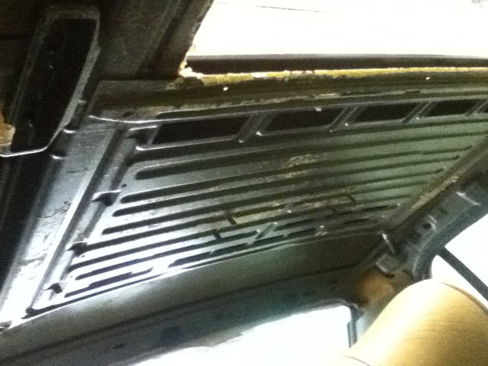

de middenplaat er uitgeslepen...
hier het dak zonder middenplaat...

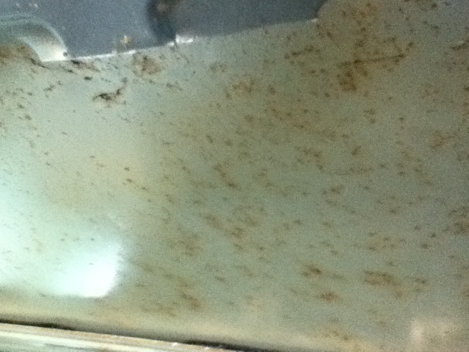

de onderkant van het dak, heet oppervlakkige roestkrasjes en puntjes roest. Dus hier gaat ook binnenkort een primer overheen...

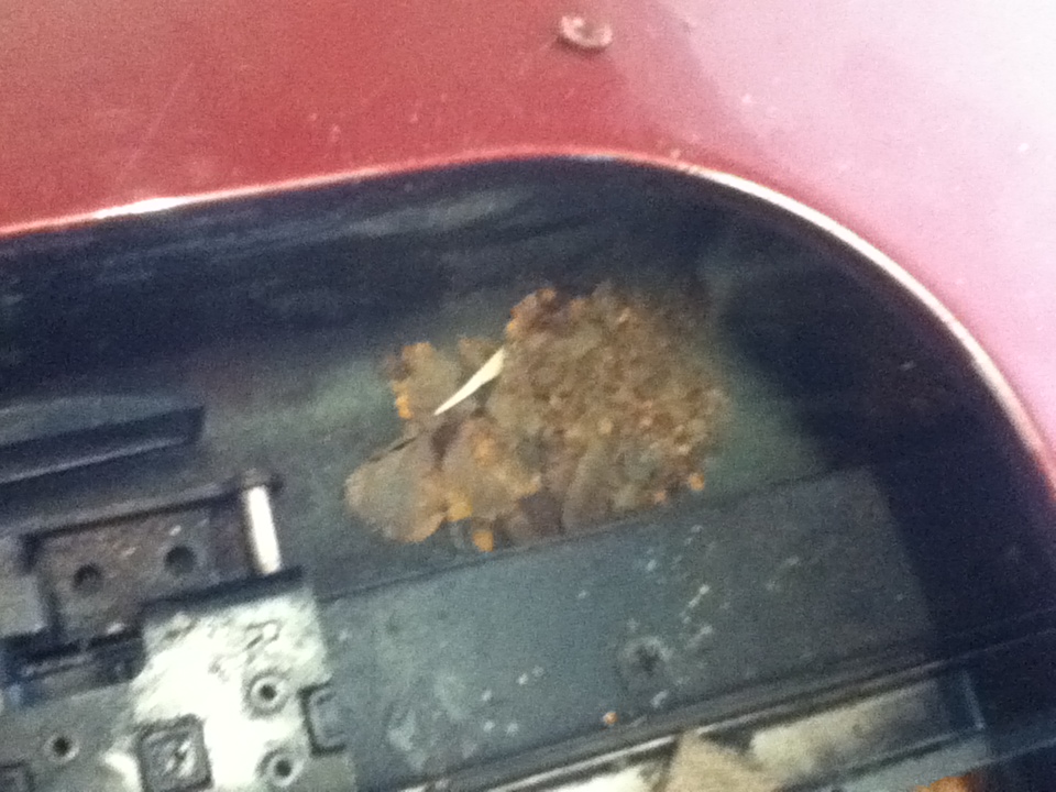

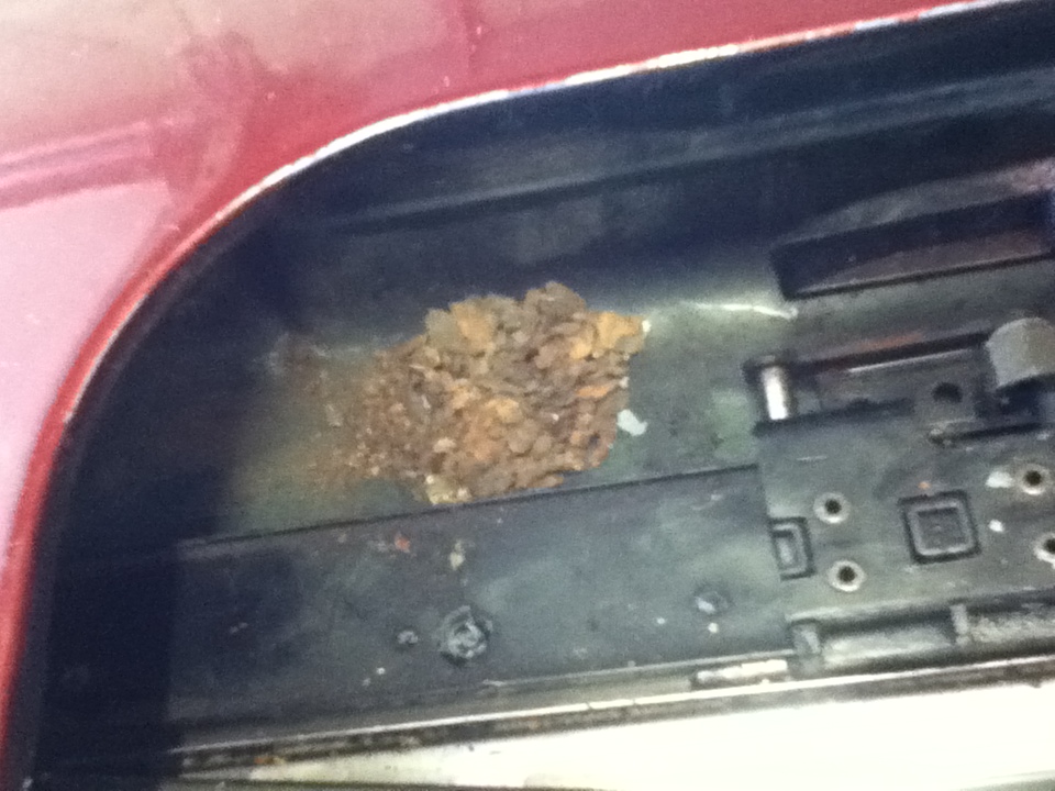

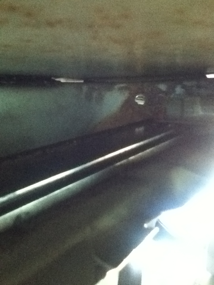

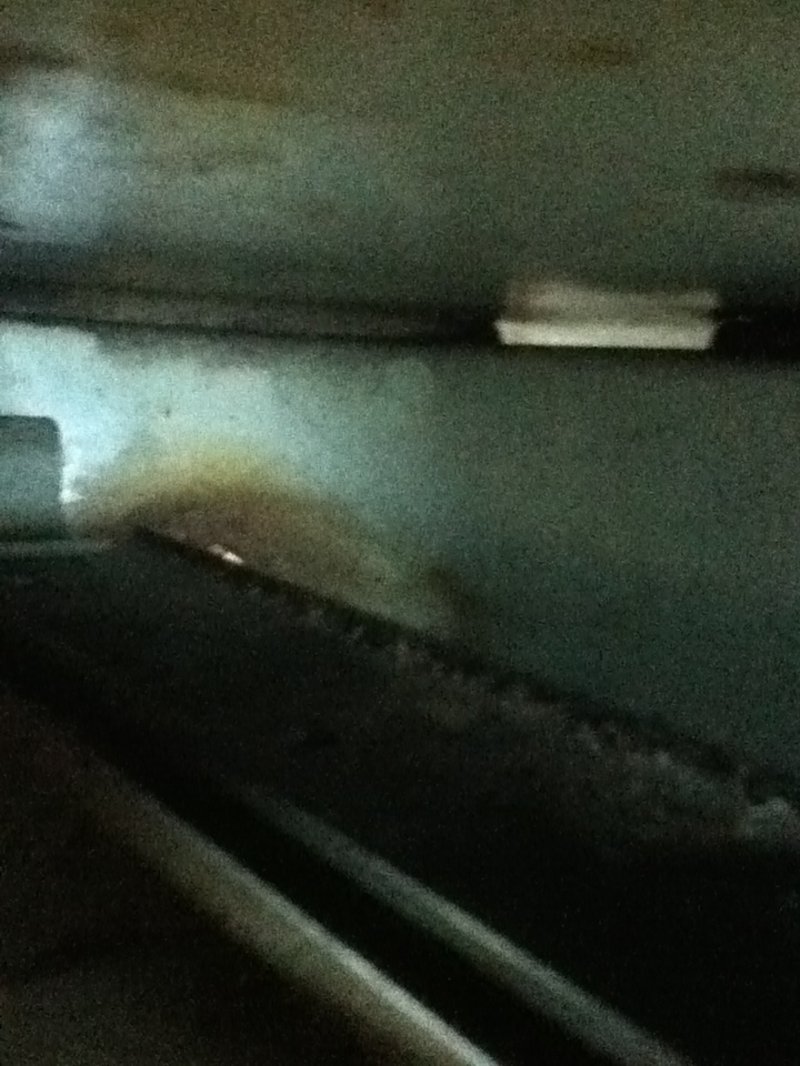

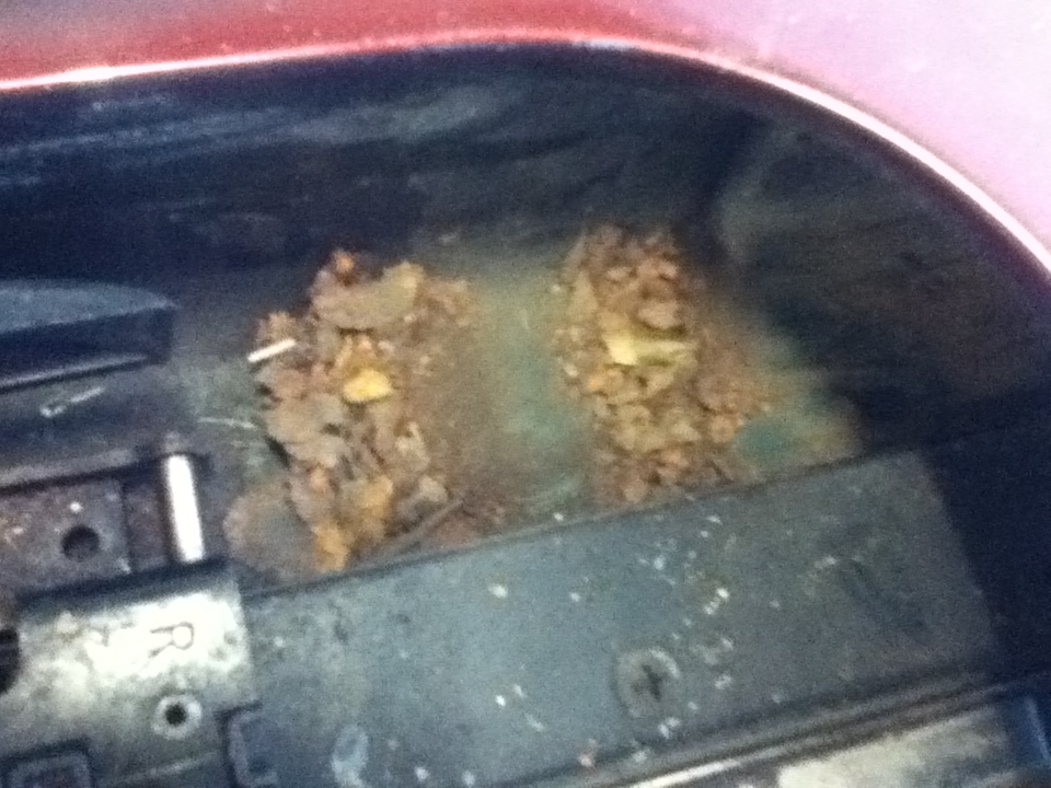

het gootje linksachter proper gemaakt, en daar kwam wat uit hoor...ROEST!
ook het gootje rechtsachter een beetje proper gemaakt, een een hoopje roest verzameld...
Nog een beetje verder gewerkt aan het hetzelfde gootje rechts achter... Nog wat roest erbij...
Geen wonder dat de boel nie meer goed doorliep, alles zat verstropt! :shock: ...

Re: BMW e23, 735i 1985
Berichtwo 11 jun 2014, 17:42
Alle roest in de achterste hoek van de gootjes proper gemaakt.
De links achterste hoek met het afvoerpijpje heeft alleen last van oppervlakkige roest. Dus even ontroesten en klaar...
Maar de rechter achterhoek is er erger aan toe. Het gaatje dat je achteraan ziet is niet het afvoerbuisje, maar een roestgaatje! Dit is de enige hoek die moet gelast worden... zijn maar kleine plekjes, dus niet echt veel werk.
Als alles ontroest en opgelast is, kan alles in de zinkprimer en de rode menie gezet worden.
Foto's volgen! :Peace:

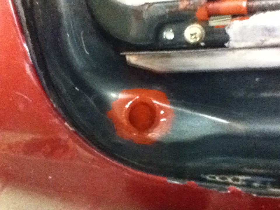

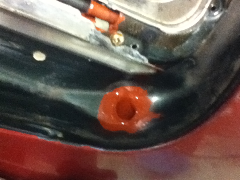

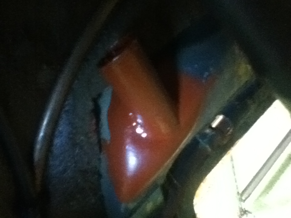

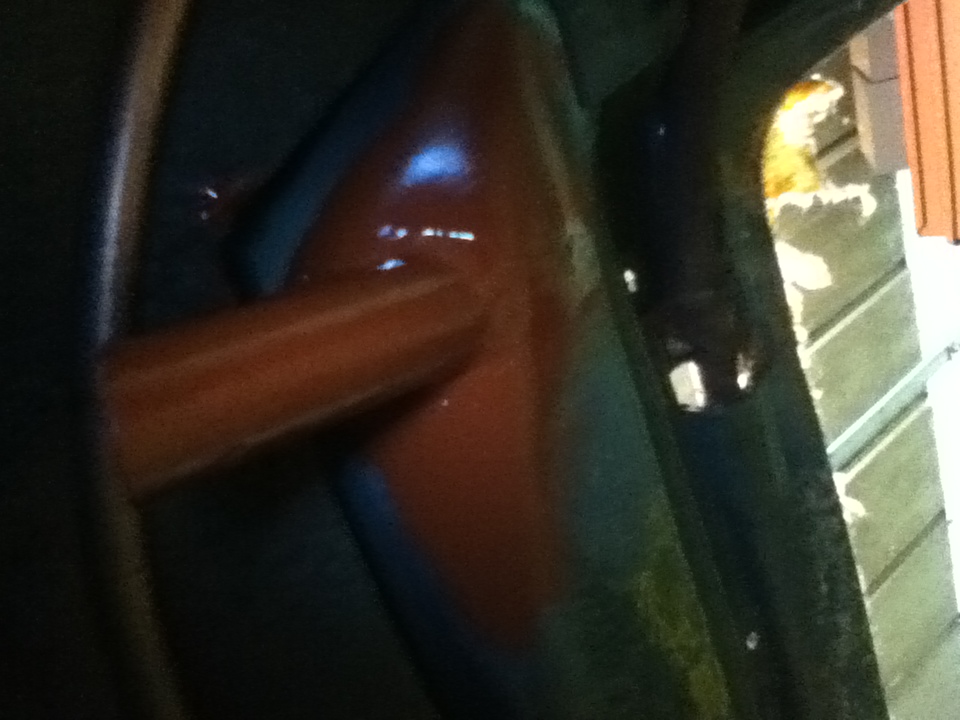

Vandaag de voorste afvoertjes roestvrij gemaakt en in de rode menie gezet, van buiten en binnenin :Peace:
Links voor
rechts voor
Morgen zijn de achterste aan de beurt :Peace:
