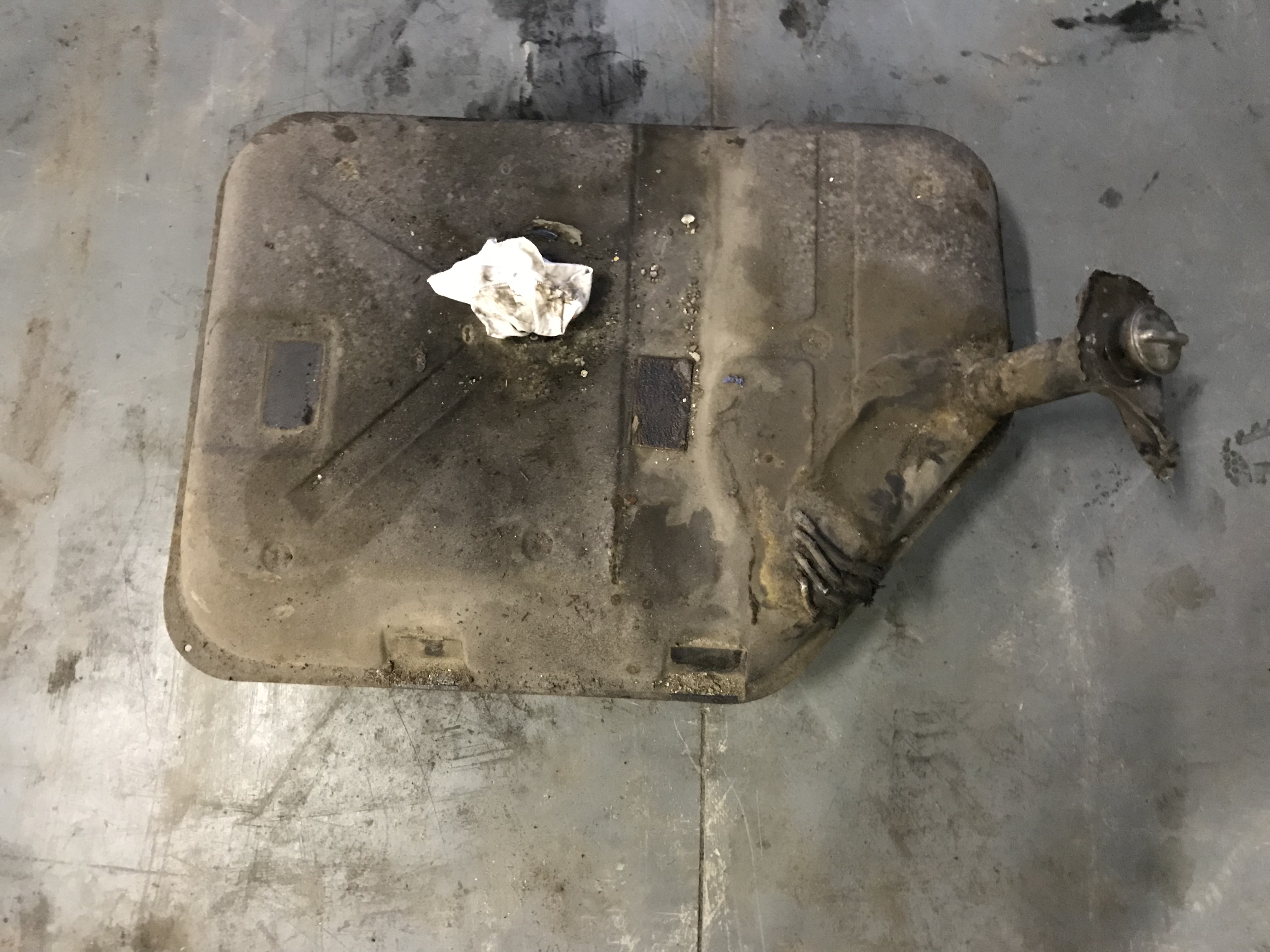

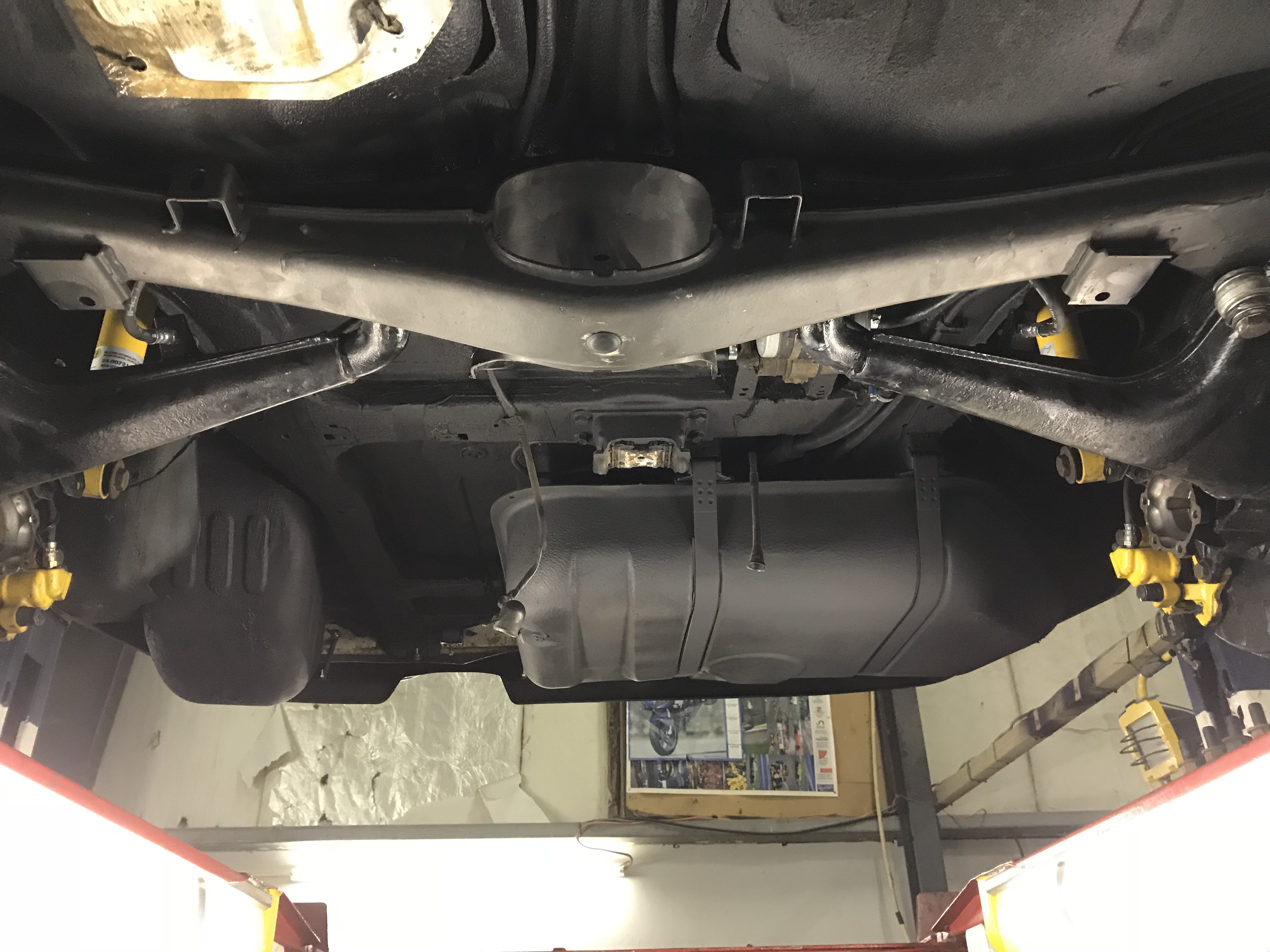

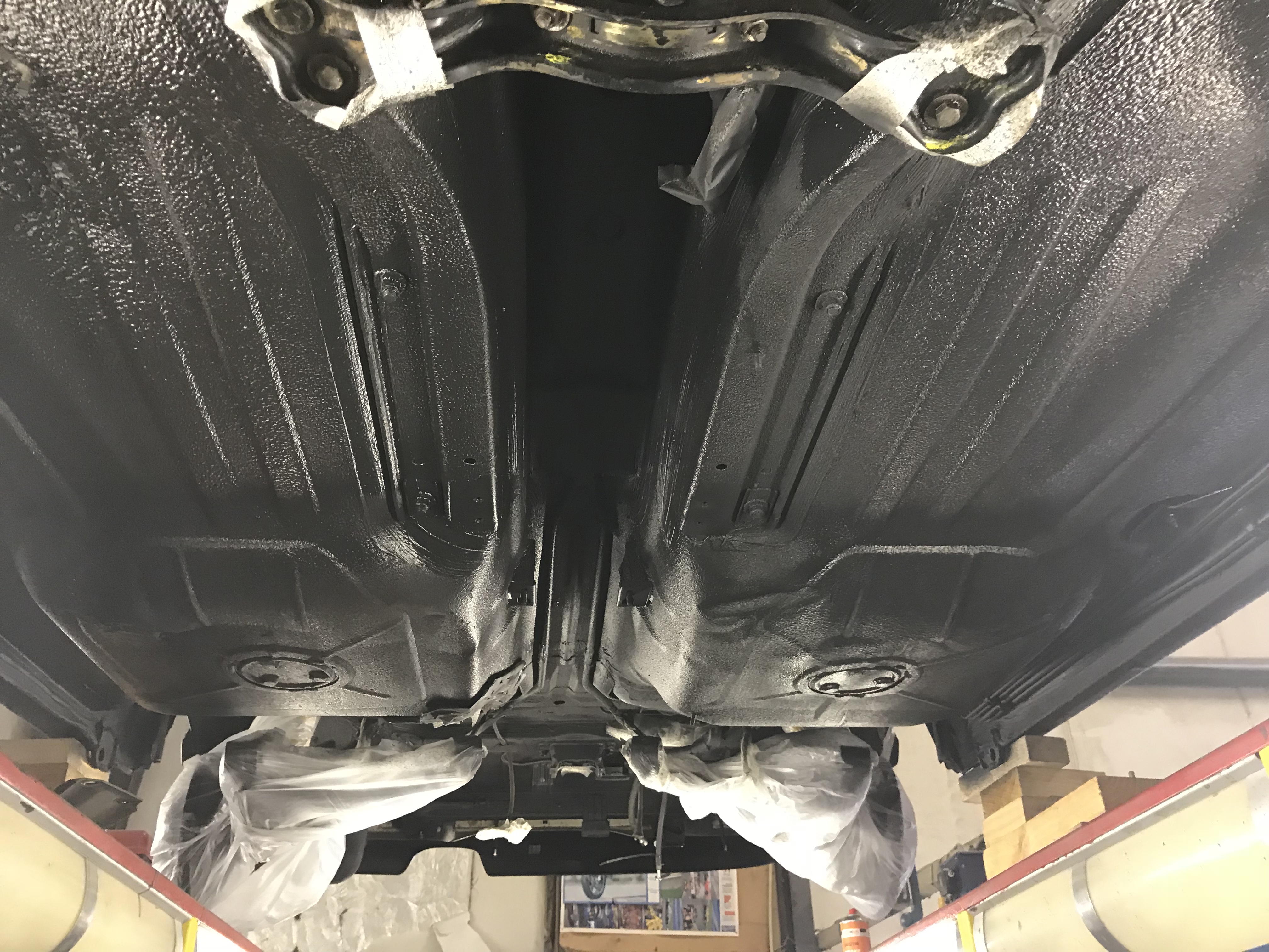

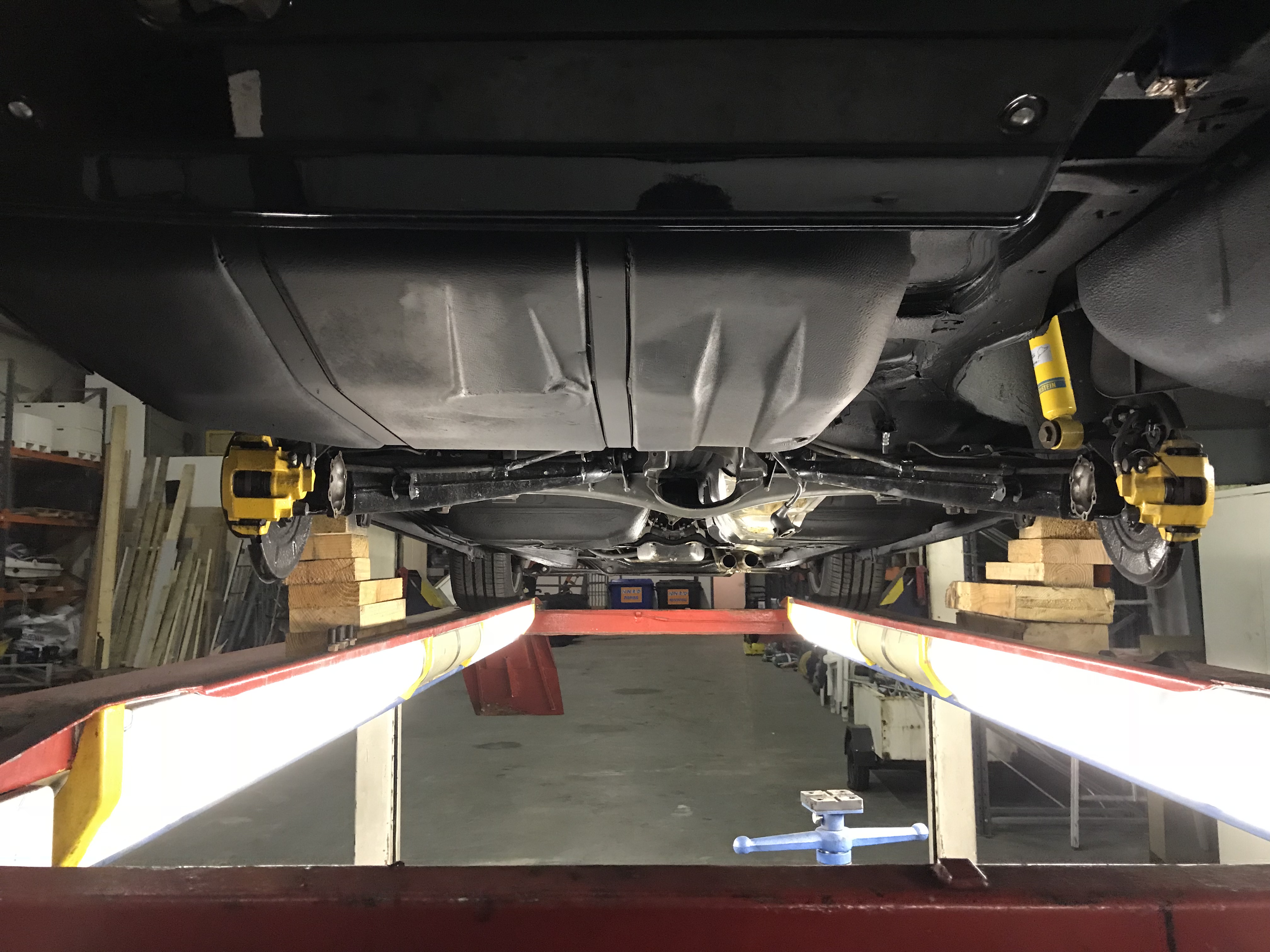

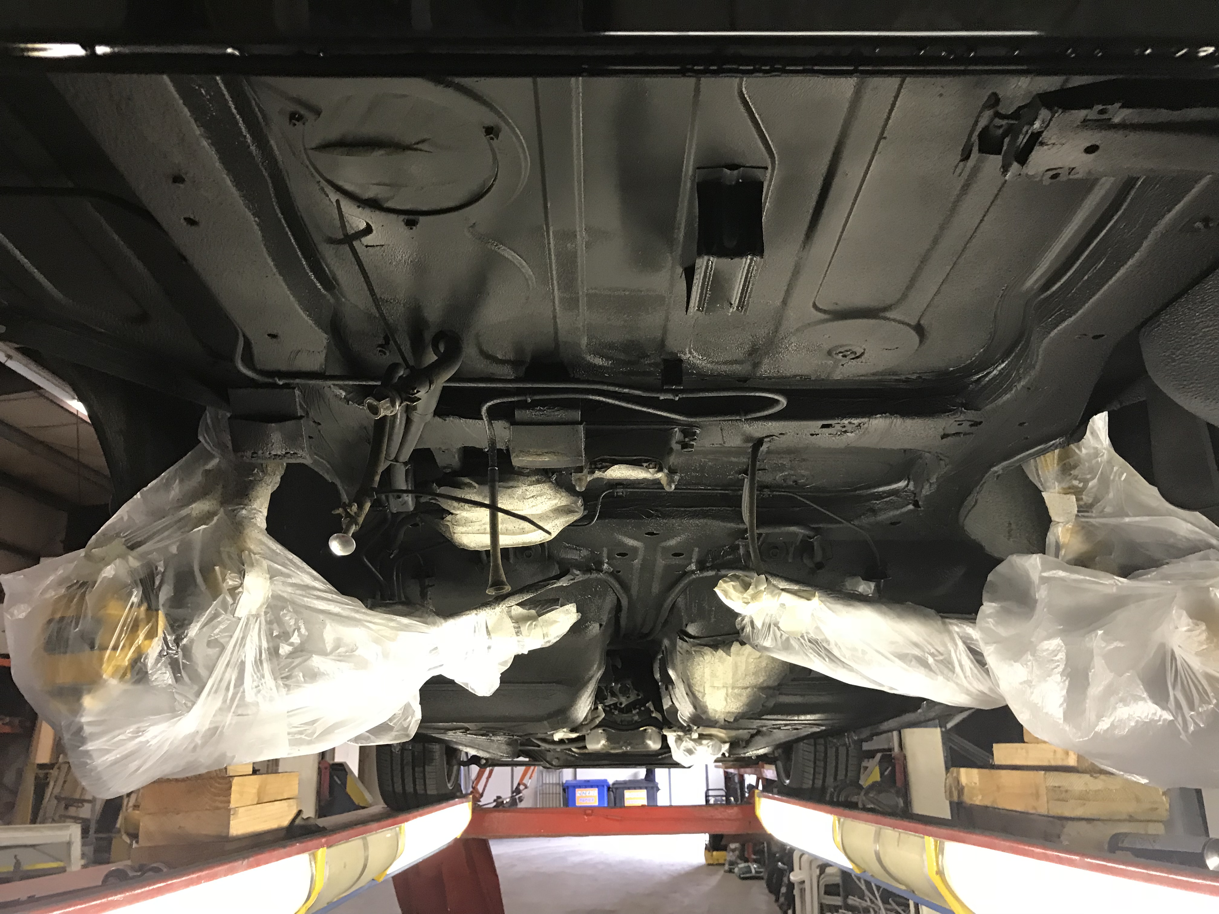

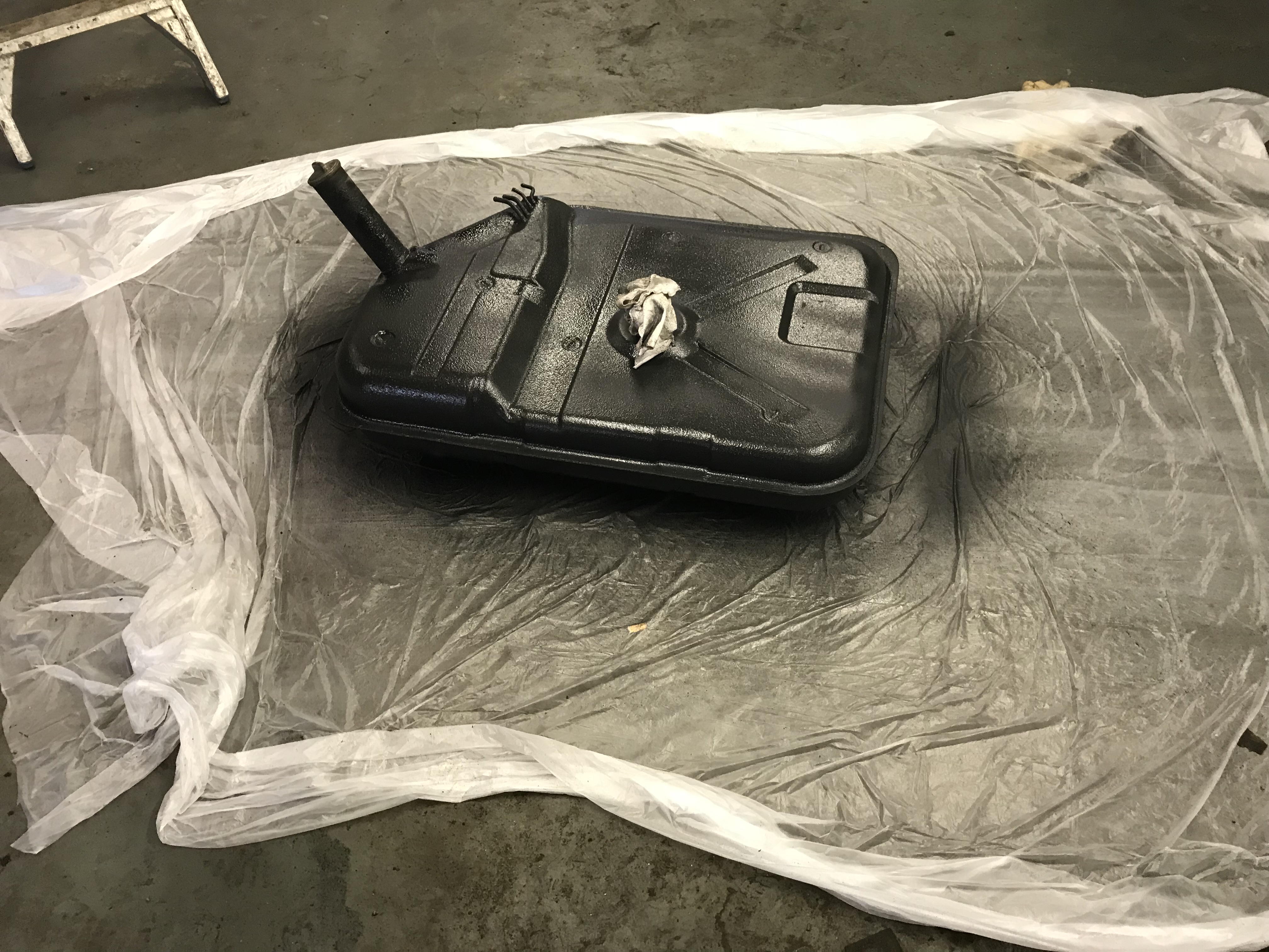

Eindelijk begonnen met het aanpakken van de onderkant, benzine tank eronder vandaan, schoongemaakt en lekker in de coating. Toen terug met nieuwe rubbers en beugels.
Rest van de bodem schoongemaakt en ook in de coating, niewe achterbrug met vibratie rubbers.

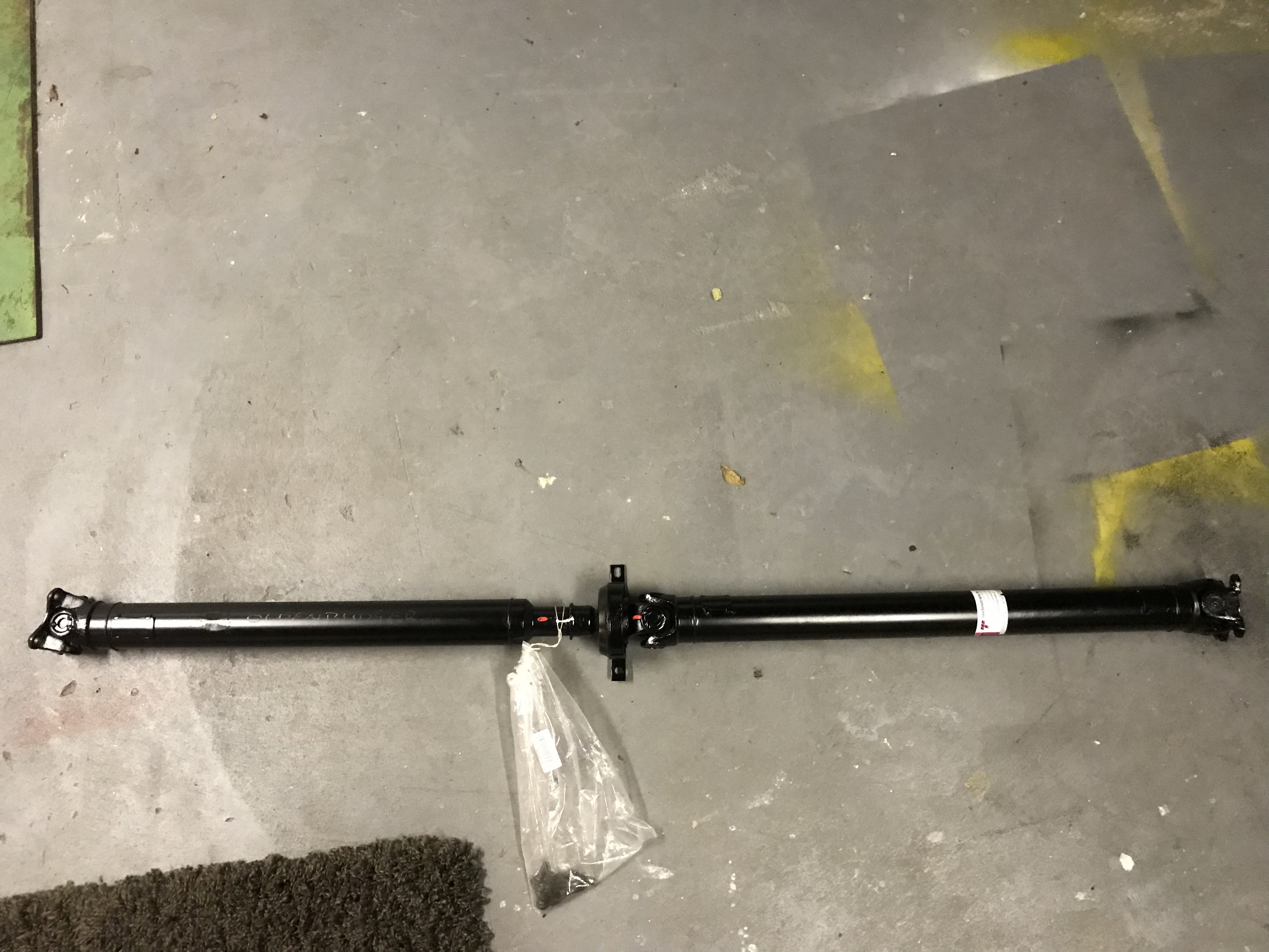

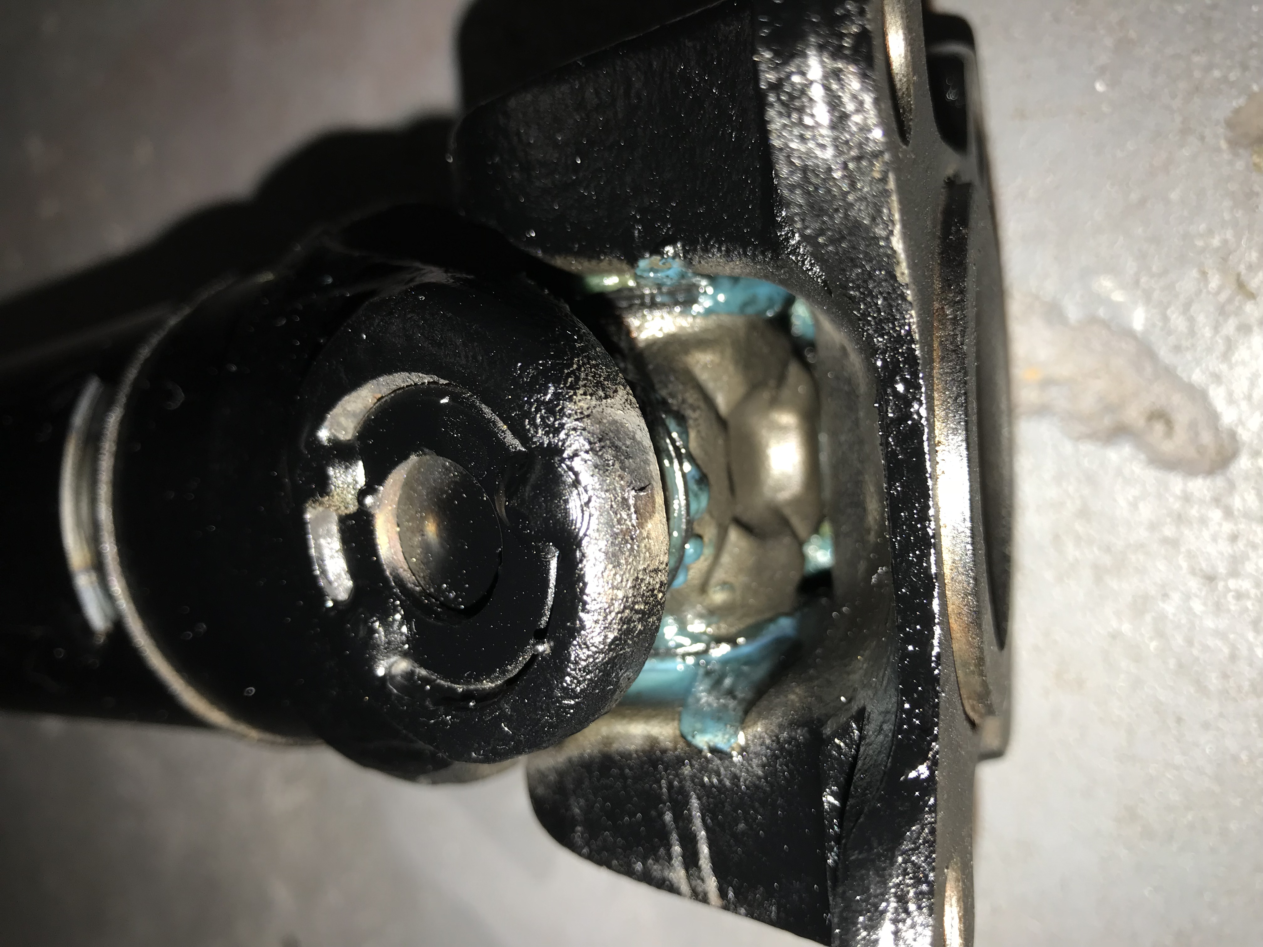

De tussenas weggebracht naar Technotrans voor nieuwe kruiskoppelingen /balanceren en nieuw tussenlager.
Heb ook al weer een ritje naar Soest gehad, het diff wat ik had paste niet op de aandrijfassen, de bevesteging was anders.
Ook paste deze niet op de achterbrug, gelukkig had Cees nog wel de juiste ;)

Tussenas gisteren opgehaald door mijn buurman, ikzelf was een paar dagen weg.
Nieuw tussenlager en kruiskoppelingen, incl balanceren 285€ valt nog mee dacht ik...
Maandag ochtend gaat hij eronder, dan nog de uitlaat terug monteren en proefrijden maar :P
Hopelijk alles in 1 x goed.!

Ziet er iig weer gelikt uit ;)

Berichtza 28 okt 2017, 22:18
Netjes!! Denk er om dat je het hanglager met voorspanning monteert.
Re: Restauratie E23 728i 1984
Berichtzo 29 okt 2017, 17:45
De voorspanning is een belangrijke handeling zoals ik hoor en lees op diverse forums :D
Als ik het rubber wat om de tussenlager zit naar voren duw en dan de as monteer op bak en diff, vervolgens het tussenlager vastzetten op de carosserie, dan zou het goed moeten zijn toch?
Mijn as is trouwens in 2 delen gebalanceerd en toen weer aan elkaar gezet. Met duidelijke instructie van Technotrans dat als de 2 delen uit elkaar gaan deze ook weer zo inelkaar komen..!!!

Berichtma 30 okt 2017, 10:39
WHOW WHOW, wat een verbetering is dit wederom.!
De auto is nu bijna muisstil op het motor en uitlaatgeluid na.
Geen gebonk meer van achteruit, geen stuuronbalans of trillingen op diverse snelheden 50-70-90-100-110-130
De tussenas zit er lekker strak tussen, wat zoiets allemaal kan aanrichten als hij uit onbalans is, en kapotte kruiskoppelingen heeft... :shock:
Als ik dit had geweten had ik eerst hier mee begonnen alvorens al het andere gedaan te hebben.!
Heb nu bijna een nieuwe E23. ;)

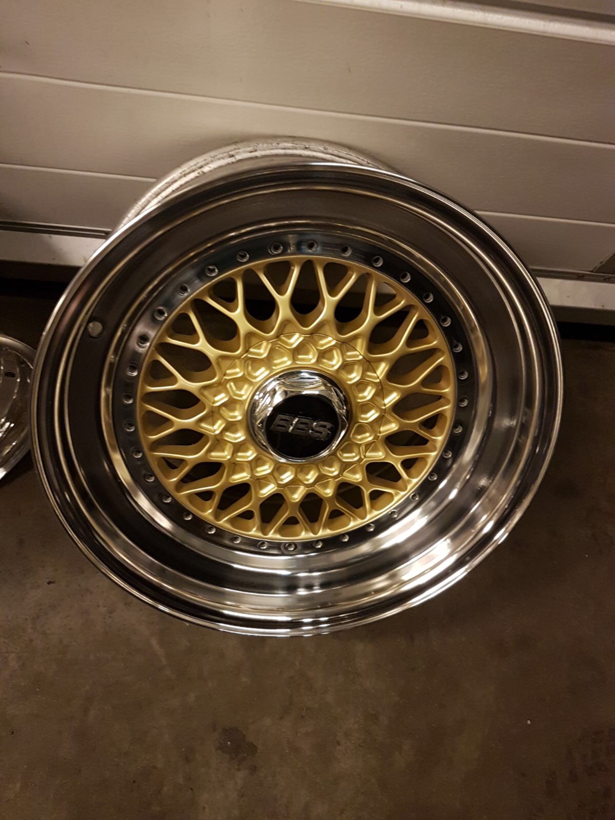

Volgende stap is de BBS velgen onder handen laten nemen door Piet.

De BBS dokter schiet ook al aardig op. 8-)

Waow, dat zijn echt mooie velgen!
Worden die gereviseerd ofzo?

De velgen worden opgemaakt door een ander forum lid, lees het topic “ boutjes vervangen BBS RS” maar eens in het velgen en wielen gedeelte.

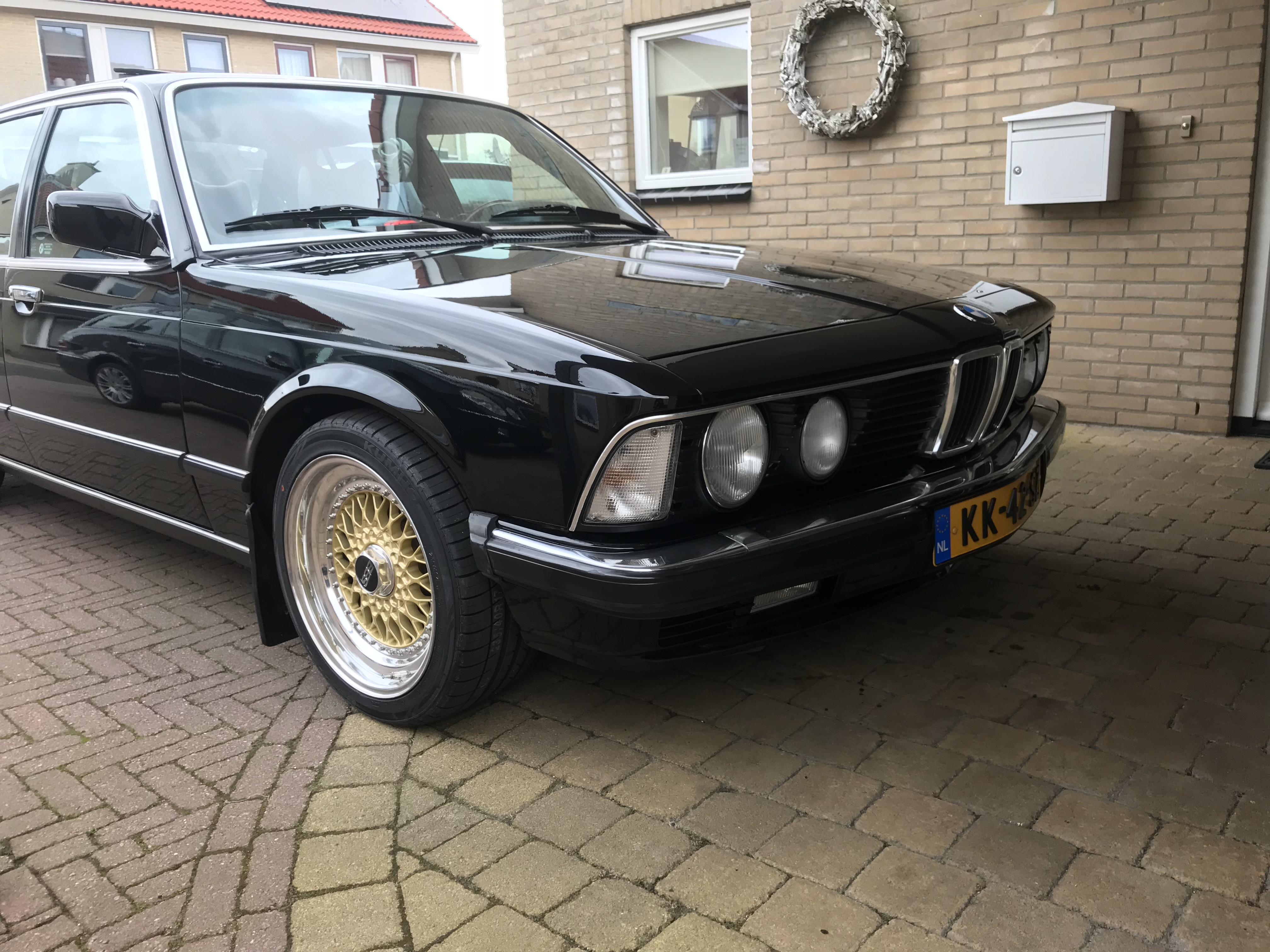

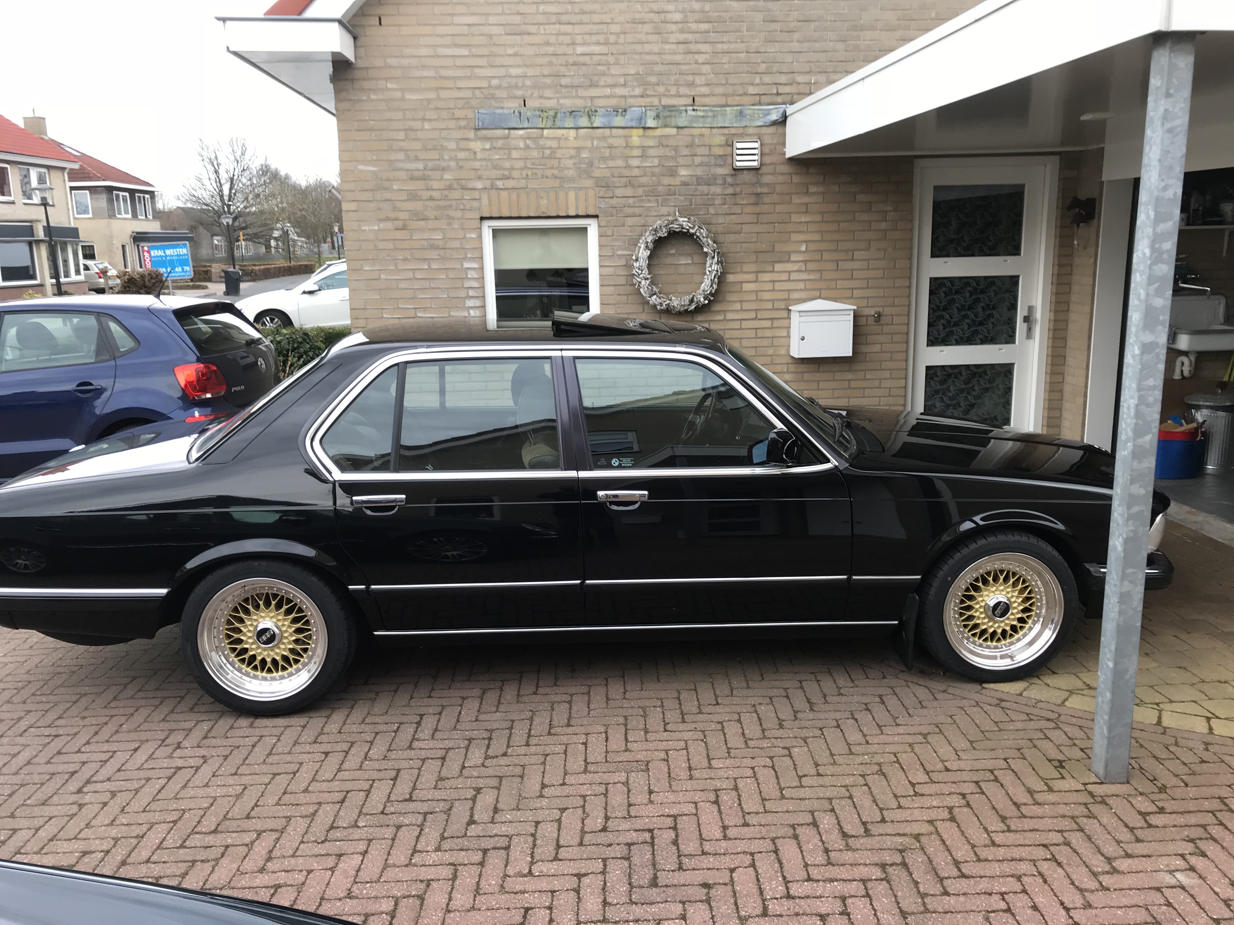

Vandaag de bbs rs velgen gemonteerd, betere foto’s moeten nog gemaakt worden en volgen snel.
Voorste spatlappen nu ook gemonteerd, ik krijg die clipjes er trouwens niet opgedrukt.....ben bang dat ik uitschiet en een kras op het het onderste deel van het spatbord....iemand tips daarvoor?

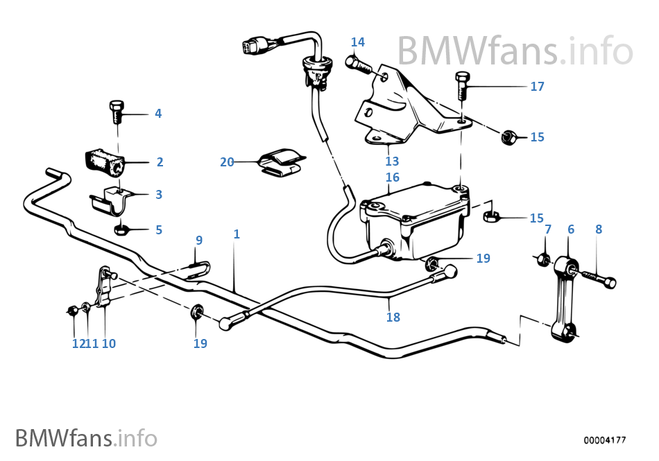

Ook weet ik niet precies hoe de achterste stabilisatorstang gemonteerd dient te worden, iemand een voorbeeld?
Accu erop en starten lopen.!
Klein rondje gemaakt en rijd als nieuw.
Volgende week dinsdag voor de APK.

Berichtwo 04 apr 2018, 19:30
Potverdomme..wat staat dat dik :shock: :o
Spatlappen vastzetten met de goede klemmetjes..je hebt lange,en je hebt korte..lange voor achterzijde,korte voor voorzijde.ik sla met een hamertje zachtjes,daarna een doek met een waterpomptang,en knijpen,zo vast als een huis en je beschadigt niets

Berichtwo 04 apr 2018, 20:17
Ziet er wel erg mooi uitmet die velgen.
wijst zich vanzelf
Ik heb de BMW toch op de put staan dus maar even een foto gemaakt, kan niet missen meer

Heb jij ringen/revetten tussen de bouten van de buitenste ""stabilisatoren""? Dus die 2rondjes zegmaar
