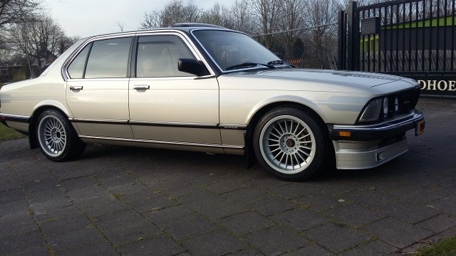

Berichtvr 06 apr 2018, 19:21
En ze zitten erop,,velgen mooi aan de achterzijde ingesmeerd met kopervet,voor vastroesten/oxidatie
Meteen nieuwe bouten erin
Morgen de zwarte afdekkapjes weer erop..
Dan m'n kleppen weer een x laten stellen..spatbordje rechtsvoor laten maken.zit onder de stootstrip klein roestpuntje van een 10eurocent waar ik me aan stoor...
Dan is die klaar voor t seizoen weer!!!

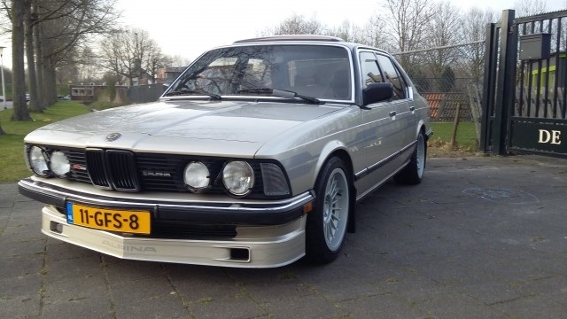

Berichtvr 06 apr 2018, 23:37
Ik zou die van jouw wel eens met de side skirts willen zien in kleur.!!
Re: e23 - B10
Berichtza 07 apr 2018, 07:30
Das nie mooi....dan is heel t ""stoere""plaatje van de neus weg vind ik..en dan moeten mn spatlappen voor wijken..dat ga ik niet doen :wink:
Re: e23 - B10
Berichtza 07 apr 2018, 12:29
Die spatlappen moet je niet wegdoen idd, kun je dat niet oplossen dat je ze beide hebt?

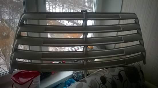

Berichtzo 08 apr 2018, 21:11
Binnenkort op mn e23

Re: e23 - B10
Berichtma 09 apr 2018, 10:36
graad schreef:Binnenkort op mn e23
Sjiek! Is dat een reproductie of een originelen? Zoek er ook nog een.
Re: e23 - B10
Berichtma 09 apr 2018, 10:40
Reproduktie...als die binnen is laat ik de pasvorm weten ;)

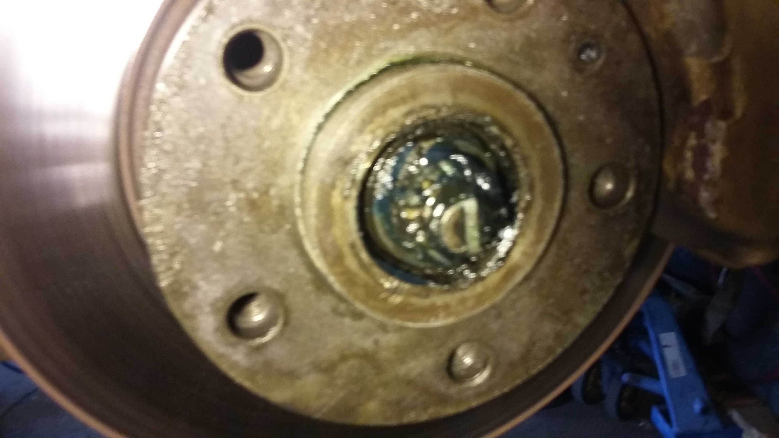

Berichtdi 17 apr 2018, 22:55
Ik vond dat ik na t poedercoaten een trilling had tussen de 90/100 km per uur..nu top uit laten balanceren..nog steeds f*ck
Toen gingen we kijken..zat er hoogte verschil in mn banden voor..hmmm..voor t poedercoaten geen verschil..dus band zo gedraaid dat er minimale lood op moet..
Alles erop..denk check ff alles..voorzijde speling..links rechts..ff met paul gebeld(had me vanmiddag al over moeten starten :oops: )en toen wiellagers iets bij gesteld.nu weer 1000punten!
Niks zo erg als een trilling vind ik

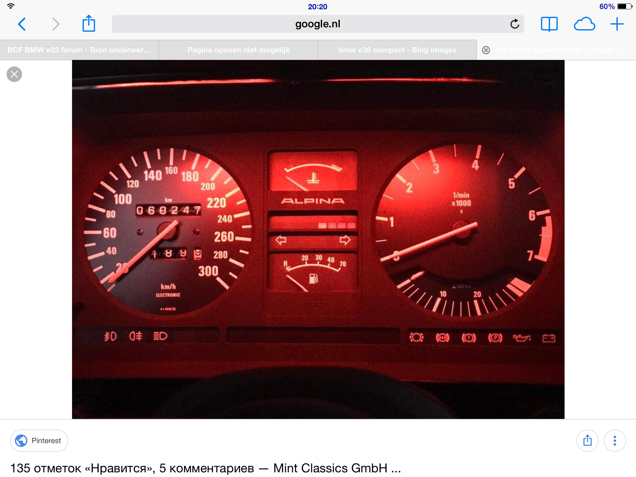

Berichtwo 13 jun 2018, 19:23
En zaterdag naar Ivo toe...komt er teller in tm 300km/pu :wink:
En toerental tot 8000rpm

Berichtza 16 jun 2018, 17:12
Vanmorgen om 07.00 aangereden naar franeker met de e23..om eindelijk mn tellers om te laten bouwen door ivo,naar ALPINA
daar om 09.15 aangekomen,en hartelijk ontvangen door ivo..bakkie koffie genuttigd..ook nog een mede e23 forumlid daar gesproken na een lange tijd :mrgreen:
Tellerbak uit gebouwd...en ik aangereden naar t plaatsje Tzummarum om een MB 420se te bezichtigen.
Maar binnen 30sec gezien dat t zeer zeker niet mijn auto werd..daarna weer terug naar ivo..en ohhhh...zoals ik t in mn hoofd had..zo was t...die lelijke irritante verbruiksmeter eruit..km teller tm 300 km/pu..en toerental tm 8000rpm
Nieuwe scherpere lampjes erin..ge eijkt nu..en mn temperatuur meter gefikst..mn tellerbak kan er weer 30 jaar tegen aan denk ik..op de terug weg nog een Volvo 740 bezichtigd..bod uitgebracht langs de auto..maar was te weinig..dus rustig opzoek naar wat anders..
Was een mooie dag weer..en mn e23 als vanouds perfect weer gedaan gelukkig..ImageImageImageImageImage

Berichtzo 17 jun 2018, 09:44
Erg mooi zo die tellerbak Graad.
