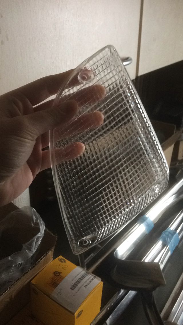

Zo de witte knipperlicht behuizing ook ontvangen.!
Kwam deze toevallig tegen op Ebay, dit was ook mijn eerste x dat ik daar wat heb gekocht.
Dit ging niet helemaal zoals het moest geloof ik :roll:
Heb ze rechtstreeks aan de verkopende partij betaald omdat hij ze volgens de advertentie niet kon verzenden.
Krijg nu steeds mail van ebay dat ik die dingen nog moet betalen en dat ik een koop overeenkomst heb gesloten maar zoals gezegd, ze zijn al betaald :?

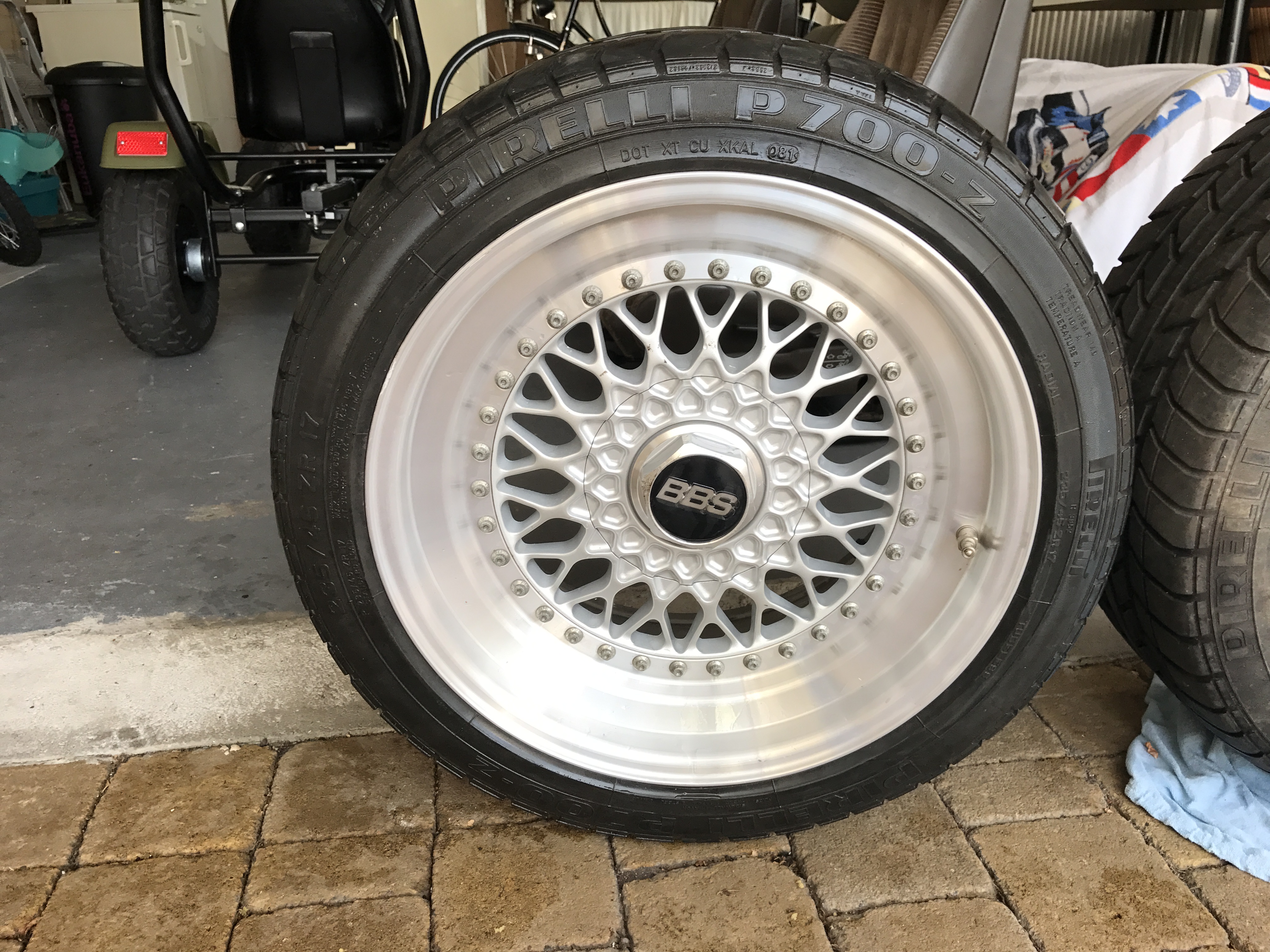

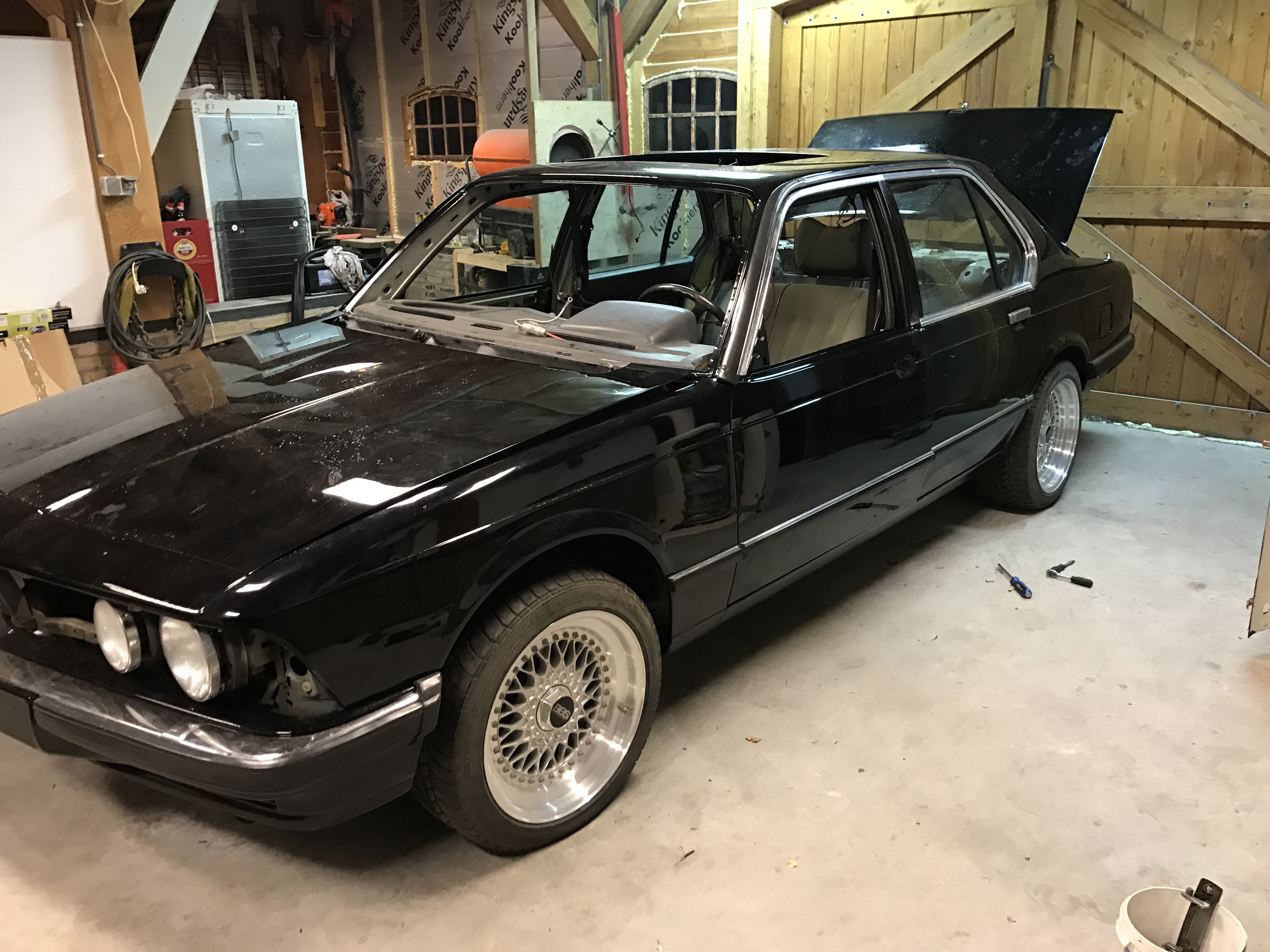

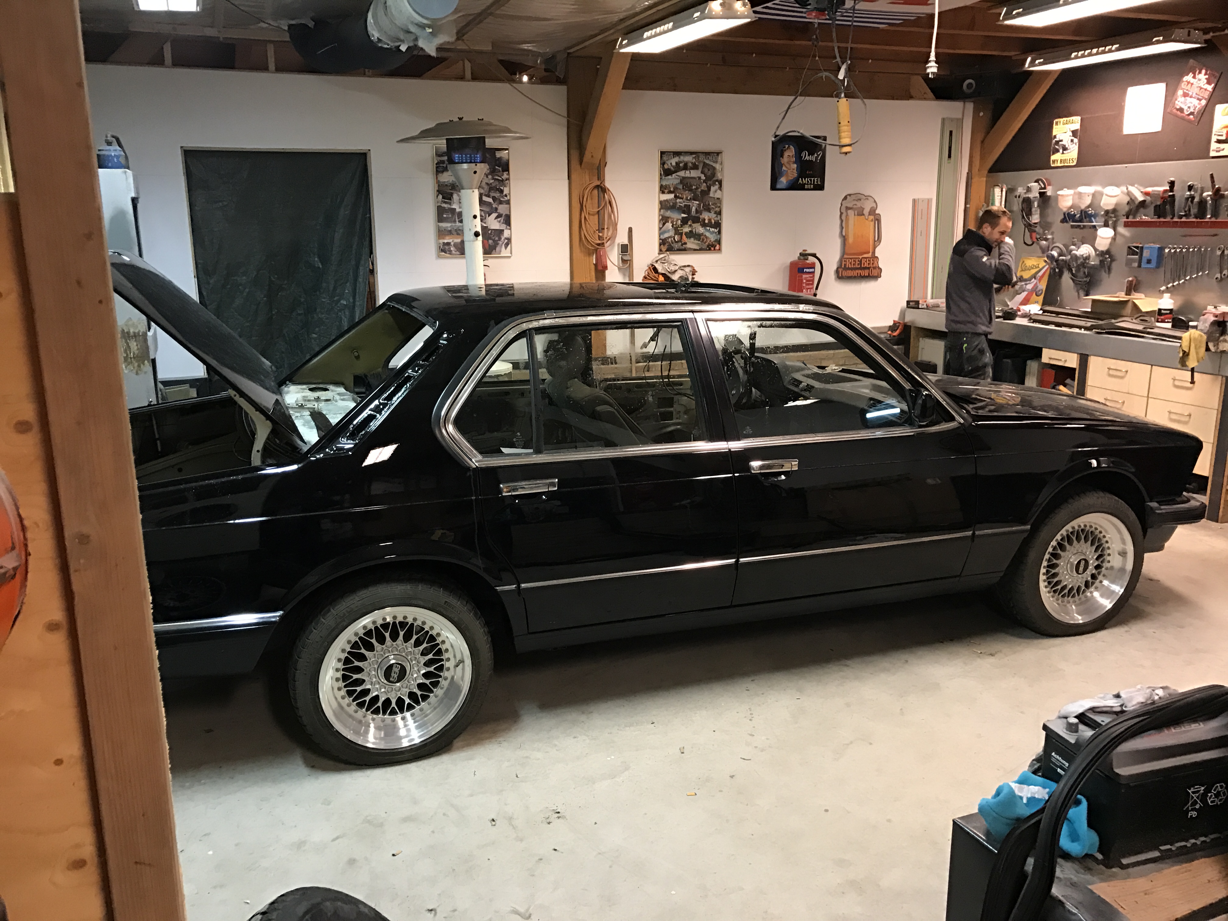

Zo dit begint erop te lijken.

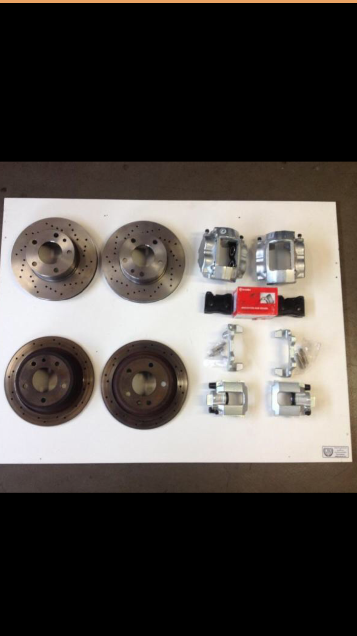

Ze moeten er nog onder weg later voor de verlagingsset en de nieuwe remmenset.

nice, ziet er goed uit ;)
Ik ga over 2 weken met mijn beginnen
Re: Restauratie E23 728i 1984
Berichtvr 11 nov 2016, 09:15
Dat staat geweldig Marthijn, die velgen op je E23. Succes nog verder met je project. Wordt mooi.

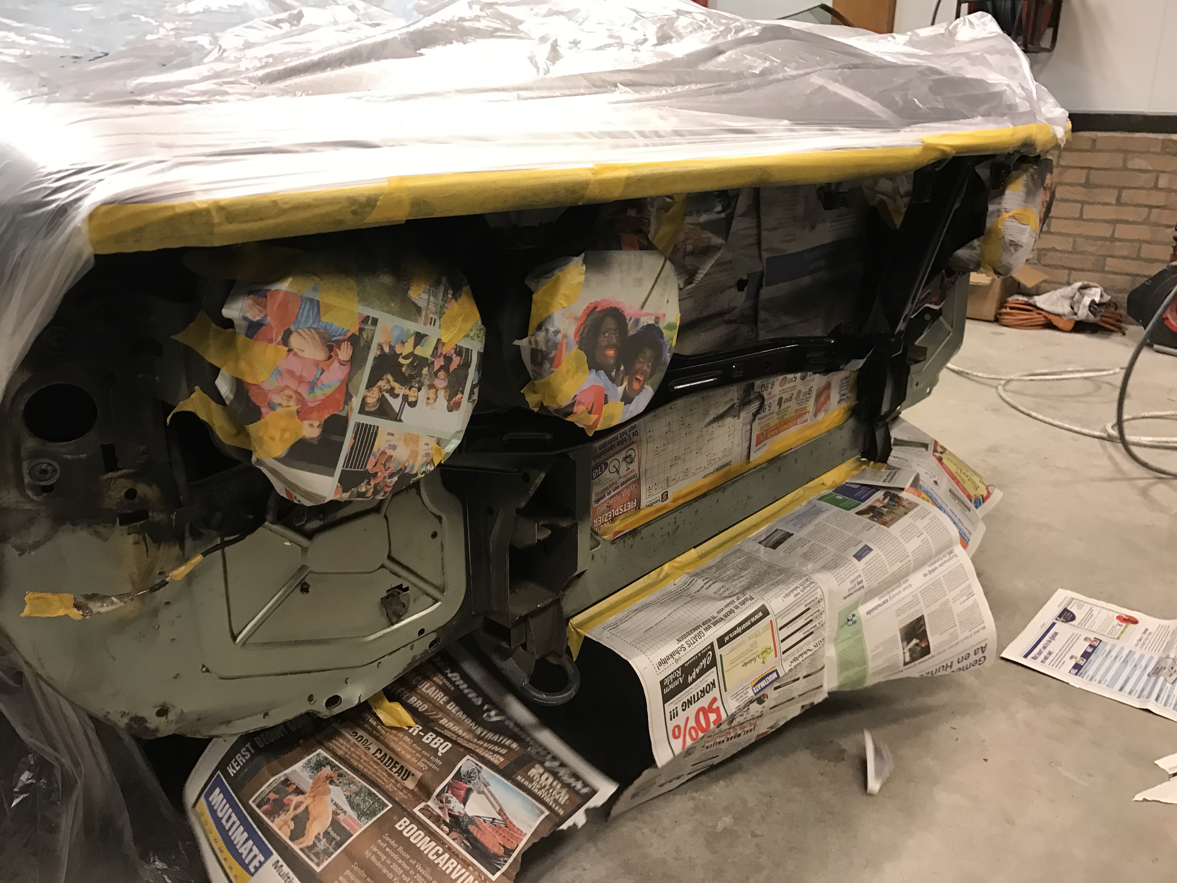

De motorruimte word begin volgend jaar zoveel mogelijk leeggehaald, het blok blijft gewoon zitten, deze loopt en start perfect.
Het kleppendeksel en inlaatstuk zullen worden vervangen door een exemplaar van Aldo uit Drachten.
Alles word dan mooi afgeplakt en goed schoongemaakt, vervolgens worden de oude herrineringen aan de mooie kleur groen voorgoed uitgewist.

Wordt een echte maffiabak zo maar in positieve zin! 8-)
Velgen staan super!

Is gewoon een genot om dit te zien allemaal ;)
Wielen staan m echt super!

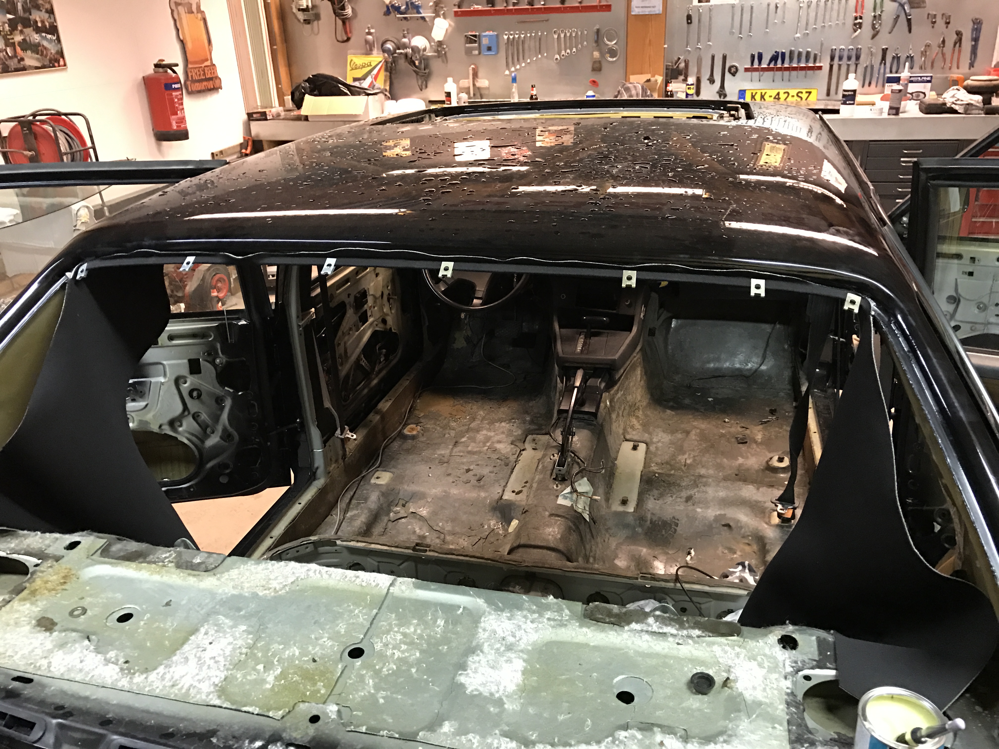

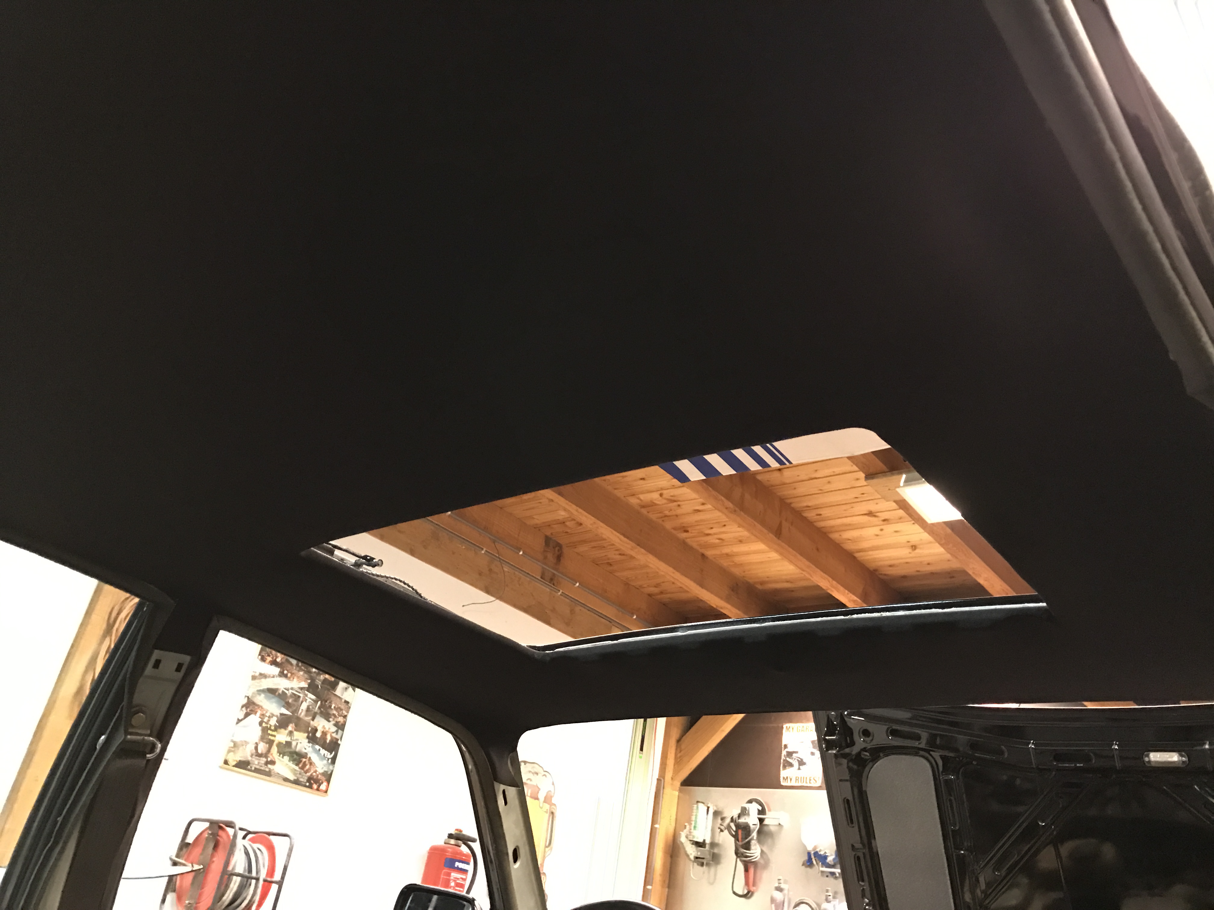

Zo vandaag weer lekker bezig geweest.

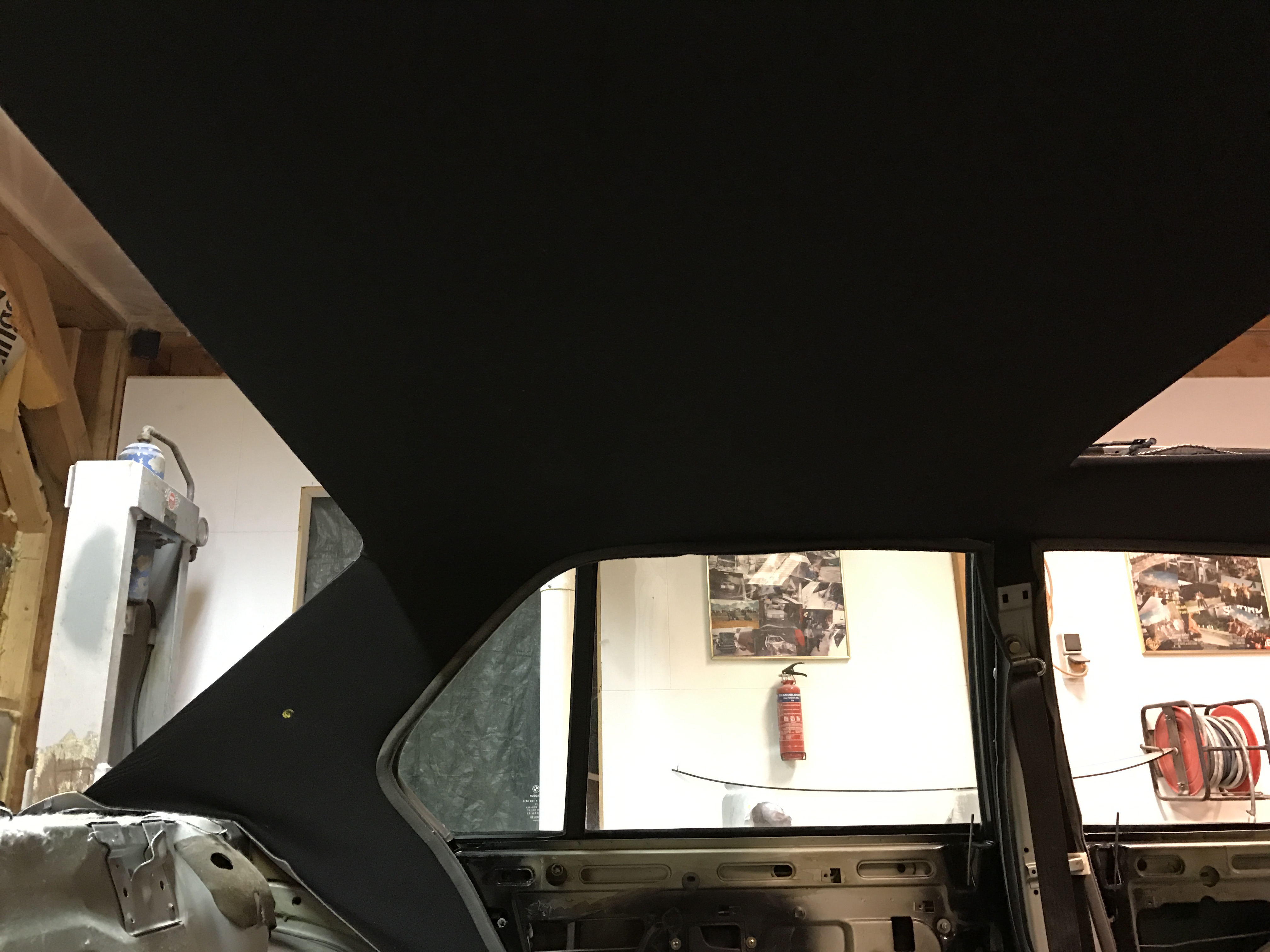

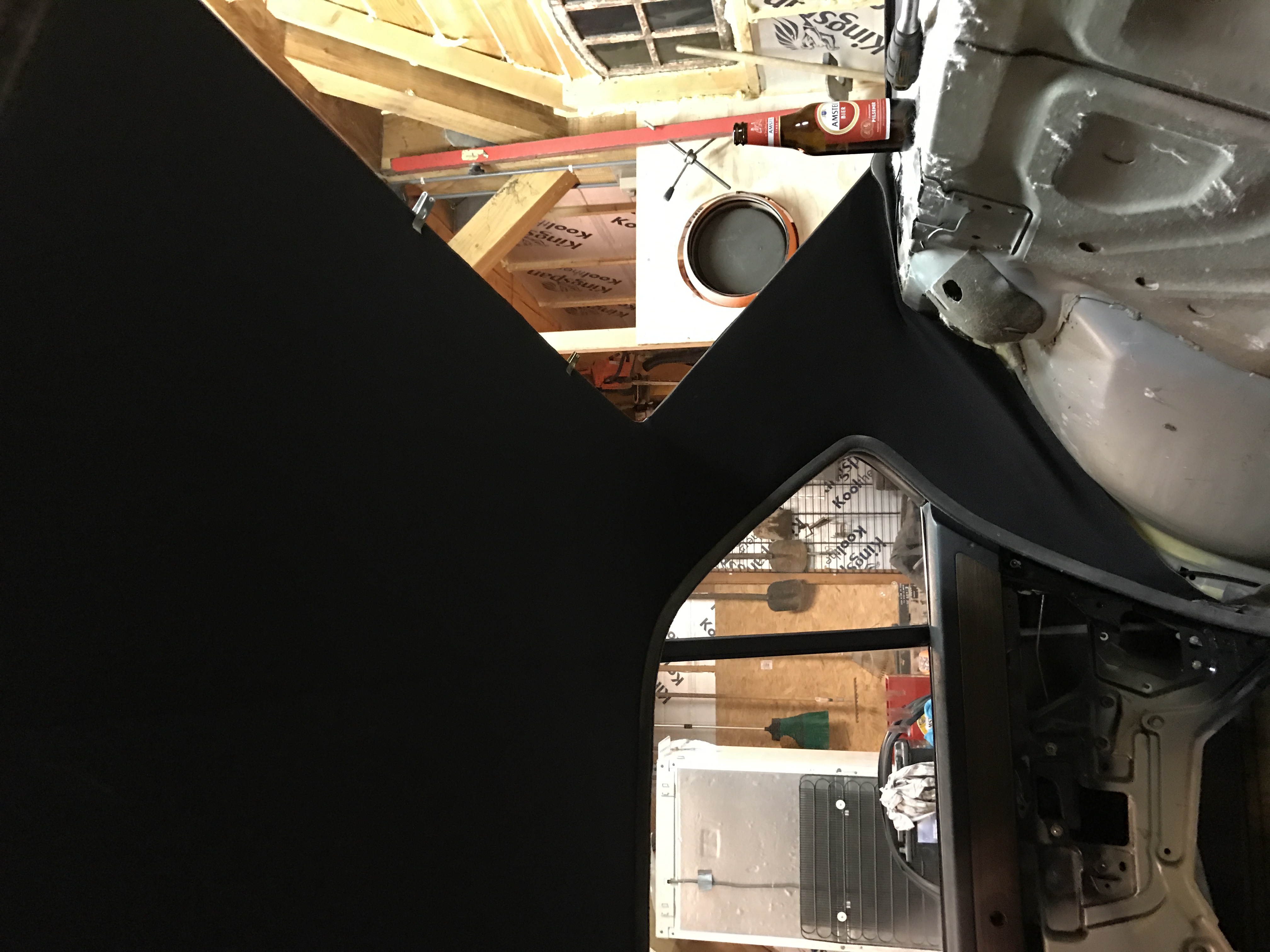

Hemeltje geplaatst en delen van het schuifdak.
De klemmetjes zijn er enkel voor het vasthouden van het hemeltje tot de lijm uitgehard is.
Heb hier BISON TIX voor gebruikt, ideaal spul, smeren met een kwastje even wachten toto het droog is, een film verschijnt op de lijm en plakken maar. Zit direct vast.!!
Ook de voorgevel even aangepakt.
De Pieten zagen het enkel zwarter worden : :wink:
Volgende stap zijn het voor en achterraam, wacht nog op de chromen pezen........hoop dat ze er gauw zijn :?

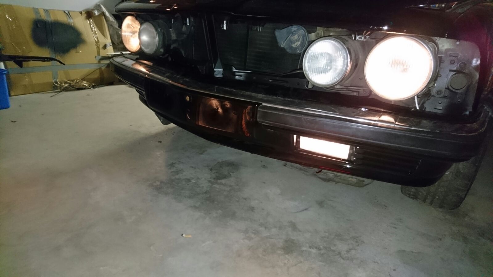

En we kunnen nu ook 'veiliger' in de mist rijden :)

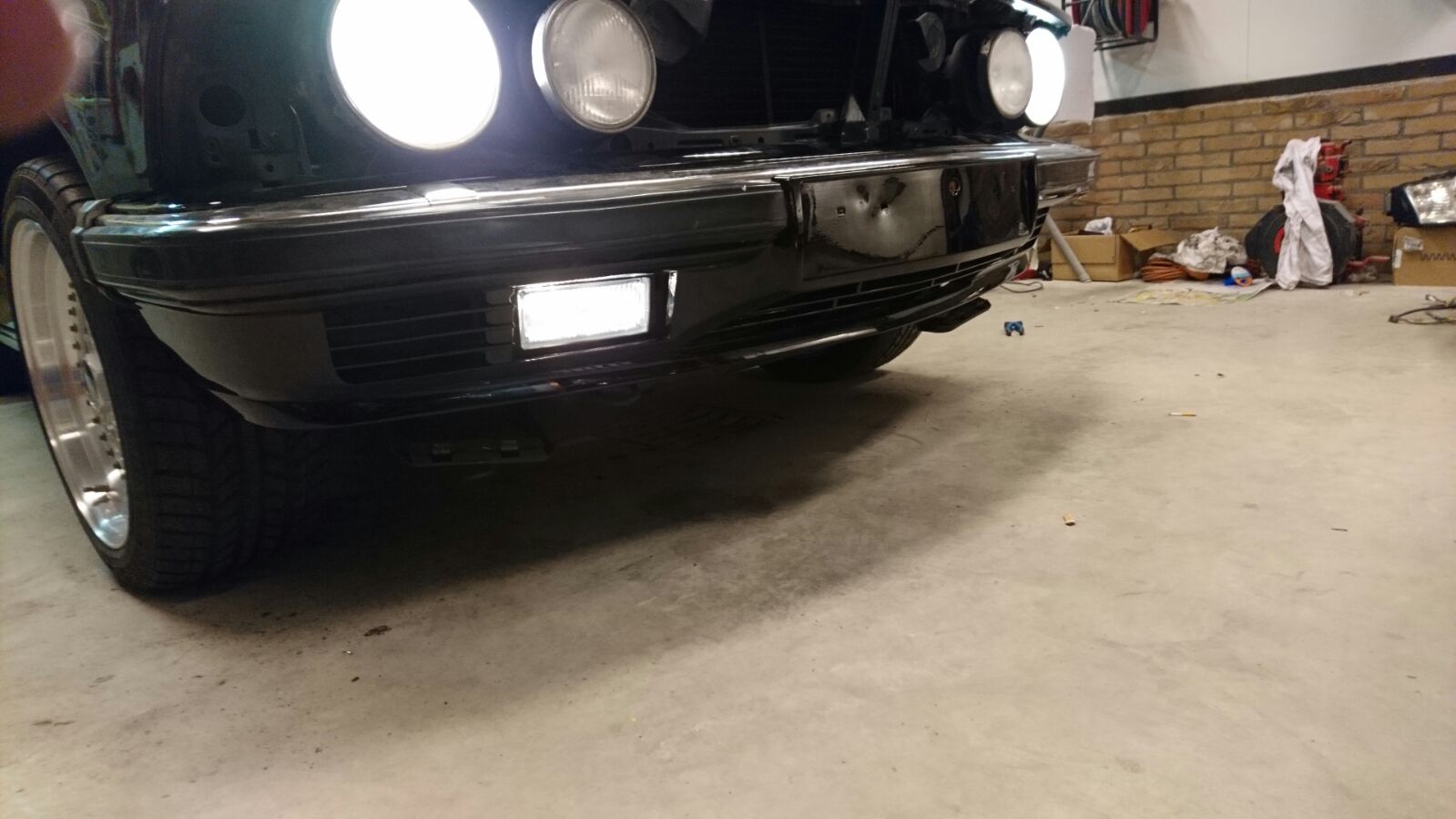

Was vrij eenvoudig aan te passen, achter het schakel punt in de cockpit zat een rode stekker waar de draden voor de mistlampen in voorbereid zaten. Deze uitgewisseld met de witte, enkel moet ik nog een orgineel relais K8 hebben, nu even een leen relais erin....
Er lag ook al bedrading vanaf de zekering kast naar de voorkant van de auto, wel enkel aan de linkerkant.
Deze dus simpel uitgebreid naar de mistlampen en wolla. WE GOT LIGHT..!@@!

Kijk....voor t eerst zijn of haar oogjes open zeg maar...een mooie geboorte!! :mrgreen:
Navelstreng al doorgeknipt :D
