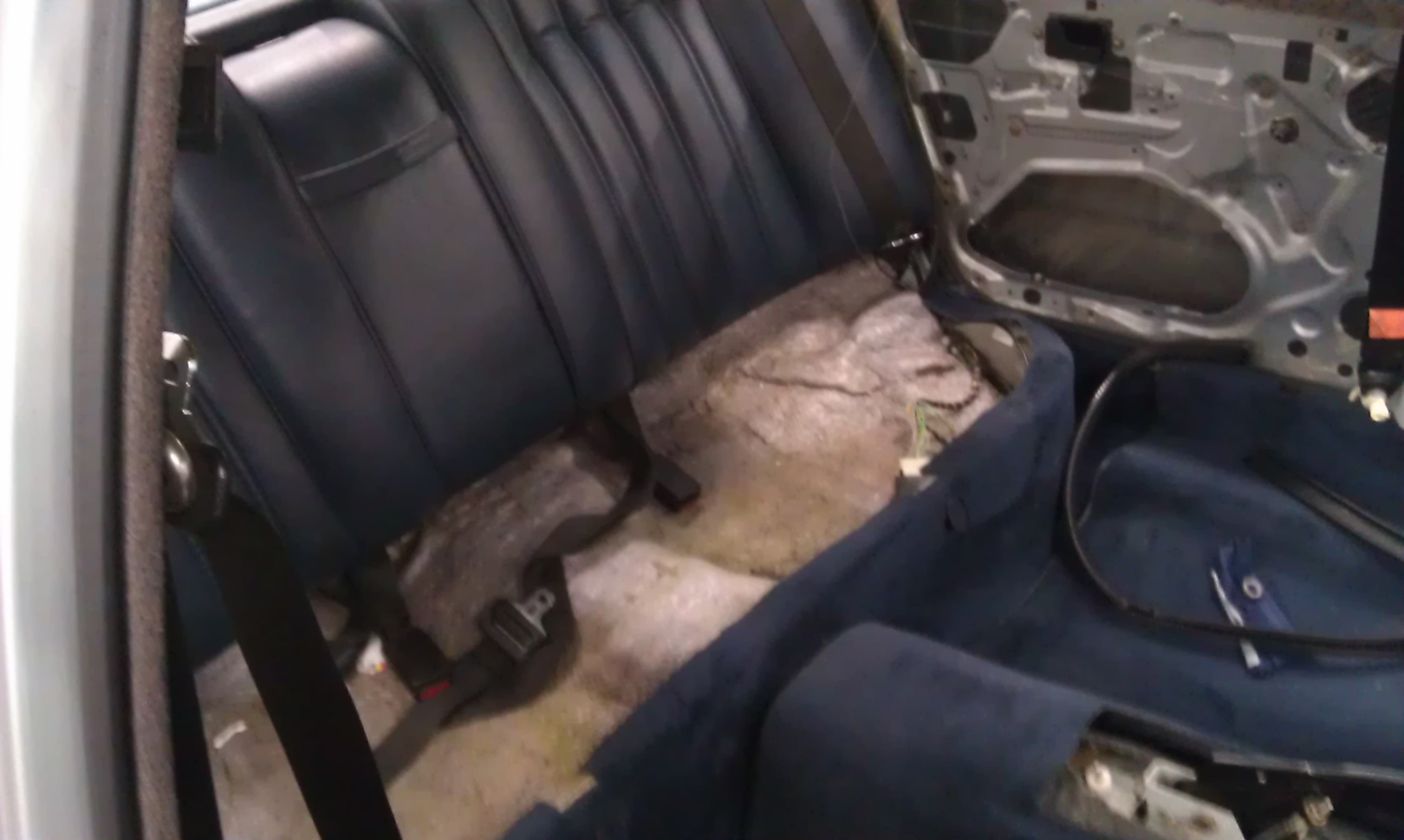

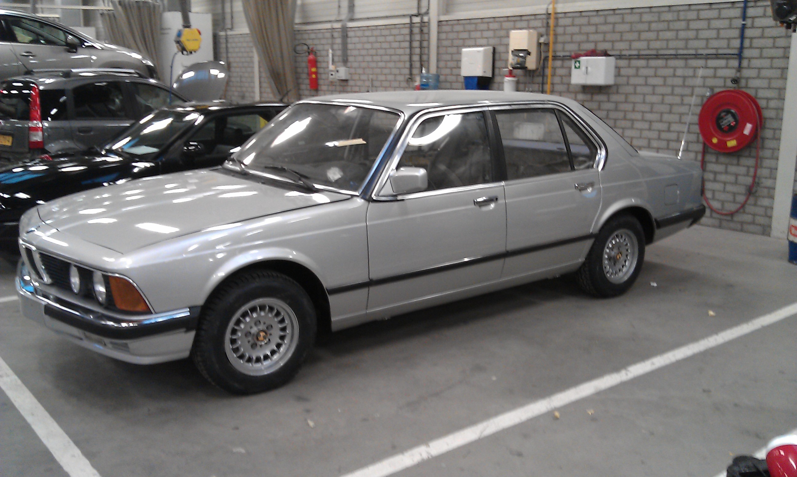

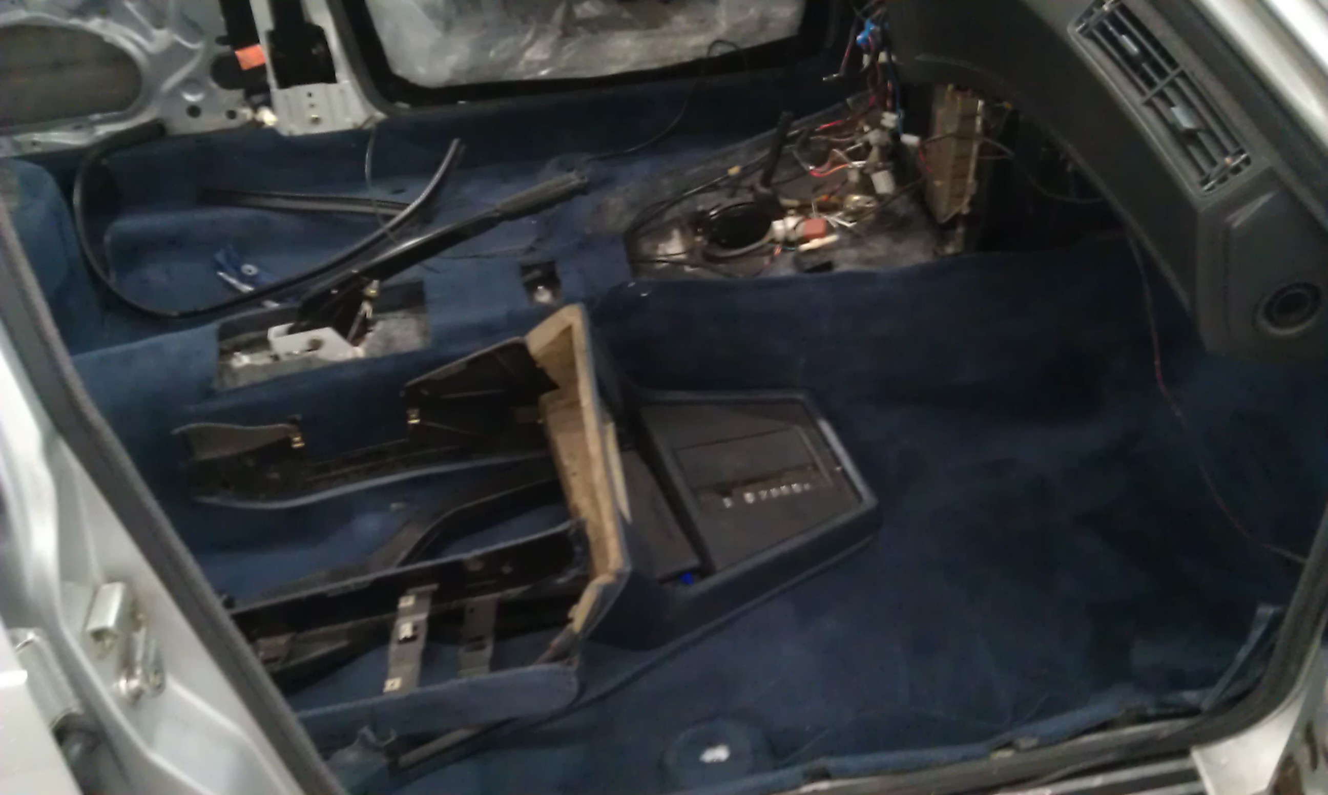

Zo de buitenkant is klaar nu de binnenkant nog :biggrin: Ik ga eerst de slang er op zetten om zeker te weten dat hij niet lekt en dan een nieuwe ondervloer er onder en
dan wachten tot het lederen interieur klaar is!

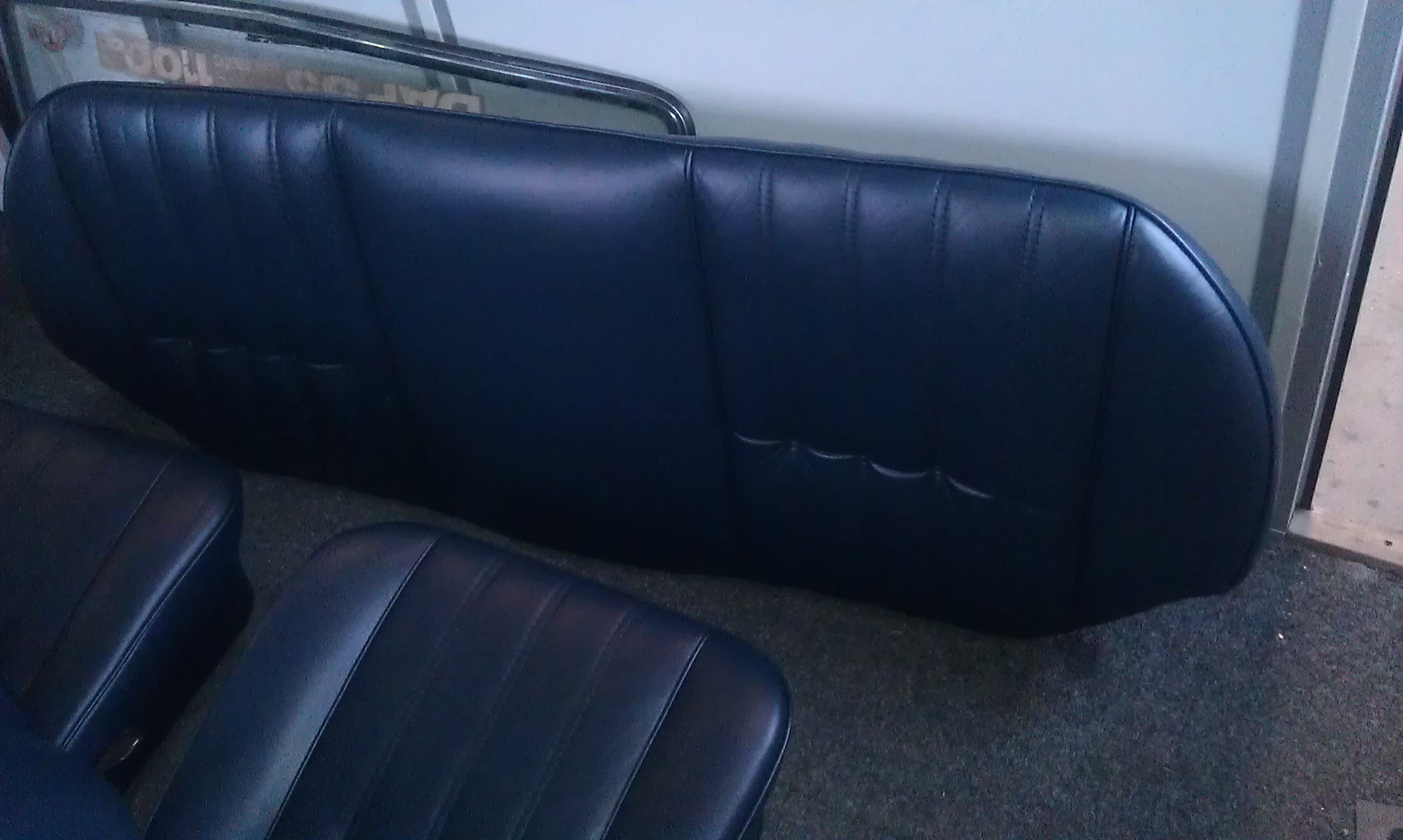

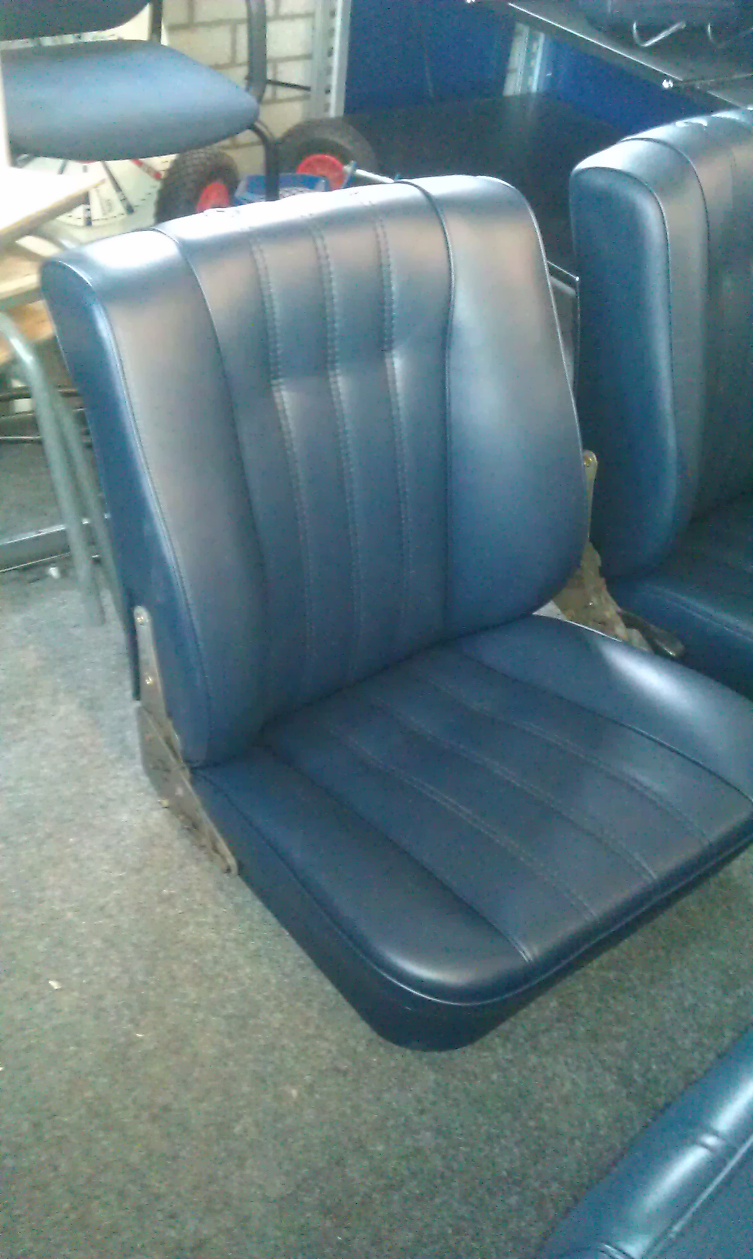

M'n interieur is terug en het ziet er erg mooi :D Hij heeft erg zijn best er op gedaan :clap:
Ik heb mijn ondervloer er uit gehaald en wil daar ook wat anders onder doen, omdat de oude een beetje muf is door eerdere lekkage. Heeft iemand hier ervaring mee en wat hebben jullie dan gebruikt?
Ik heb wel een idee, maar misschien hebben jullie nog een beter idee :sneaky2:

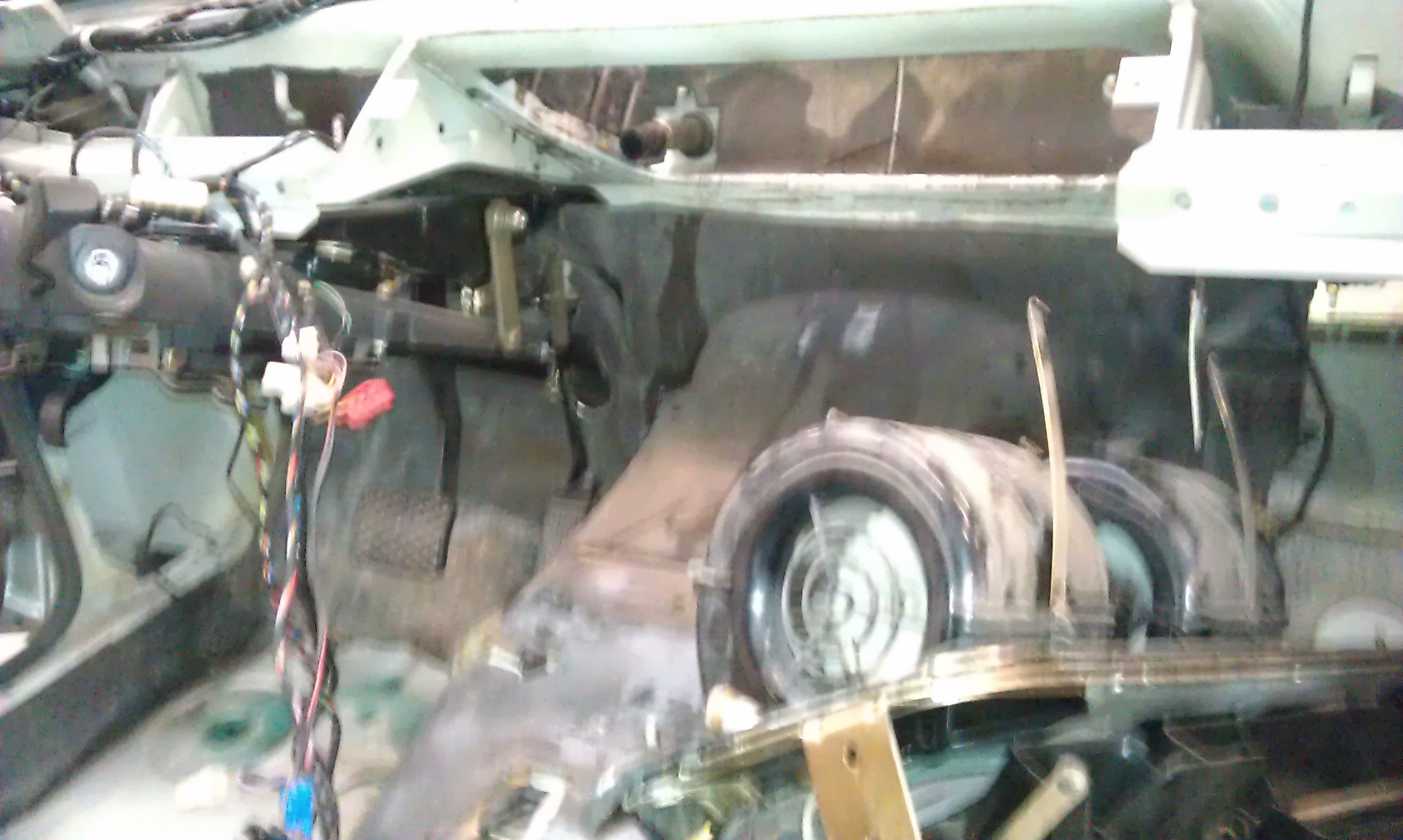

Ik had vrijdag de auto afgespoten om te kijken of hij lekt, maar ik zag niks. Nu zondag ging ik de auto opbouwen en zag ik toch een klein beetje vocht :shock: Dashboard en de kachel er uit gehaald en bij de pakking van de kachel lekte hij. Kit er tussen gedaan en nu is hij dicht. (kit zie foto)

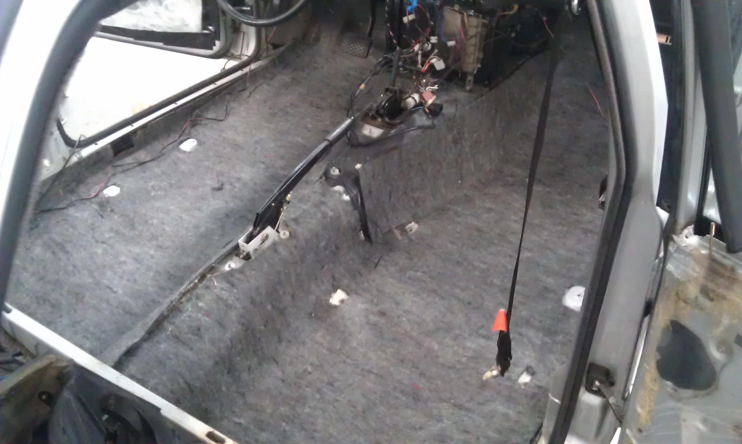

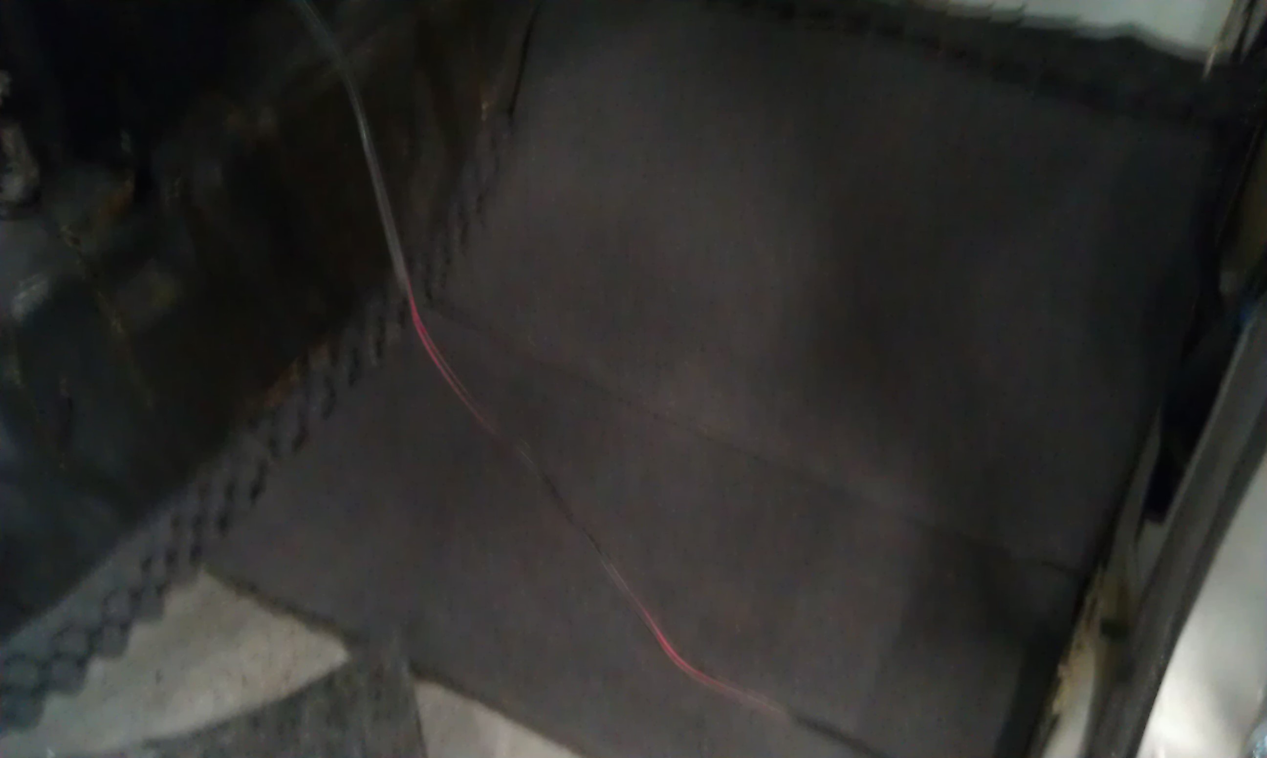

Nieuwe ondervloer er in gemaakt met noppenspul de dikkere stukken opgevuld en de rest met een dikke stevige ondervloer.
