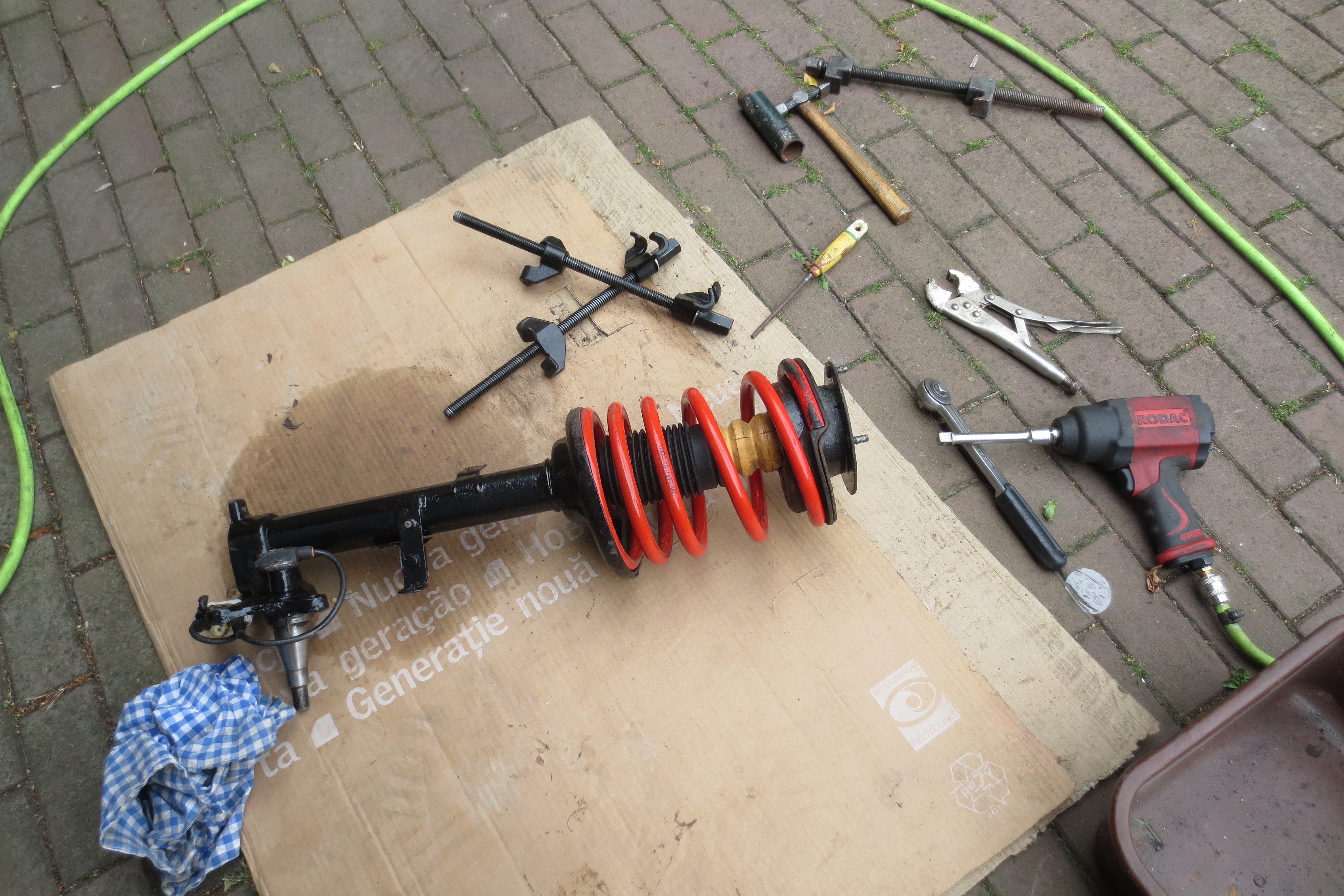

Ik blijf het maar niks vinden met die veerspanners
Een vriend van mij is blijvend invalide toen die de spanveer van de rumpsbanden van een minigraver verwisselde en die uit de veerspanner sprong tegen zijn hoofd aan. Traumahelicopter 1,5 jaar revalideren....... nee ik heb angst voor die dingen maar de veren moeten er toch af

Ik heb dezelfde veerspanners als jij Robert
maar ik gebruik deze niet meer want dit zijn hele
simpele veerspanners die ik niet meer voor 100% vertrouw
en je speelt met je leven als het mis gaat.!!!!!!!
Ik ga altijd naar een kennis die heeft een garagebedrijf
met fatsoenlijke en dus meer veilige veerspanners.

Ik had ook een professionele veerspanner met een schotel geleend maar daar gaan de verkorte veren niet in.

goed bezig,
zelfde verhaal hier met de veerspanners. Ik heb ooit een zwaardere set gekocht, maar vertrouw het nog steeds niet. Ik doe het altijd buiten en zorg dat ik niet in het bereik van de veer zit.
ik heb deze set
https://www.vidaxl.nl/e/8718475834854/v ... icEALw_wcB
Re: Project 745i white
Berichtza 29 jul 2017, 08:03
dat zijn enge veerspanners. gebruiken wij ook niet meer
ik heb een dergelijke set als Loentje heeft alleen dan van datona
https://www.datona.nl/veerspanner.html
grtz
Peter
Berichtza 29 jul 2017, 16:47
Deze hebben grotere klauwen die passen op de schotel en dat ging eigenlijk prima. Doe het ook wel buiten, maar als die zou springen dan weet je toch niet waar die naar toe gaat. Het blijft voorzichtigheid geboden
Berichtma 31 jul 2017, 12:38
klopt Robert, maar wat ik me dan afvraag waarom zet je de spanners er niet andersom op.
dus met de ratel onderop, zo zit je in ieder geval uit het eerste bereik van de veer. Op de manier van de foto ben jij de schietschijf als de veer los springt.
Berichtma 31 jul 2017, 18:54
Ik kan het de volgende keer andersom proberen maar ik geloof dat ik dan niet weg kom met de slagmoersleutel.

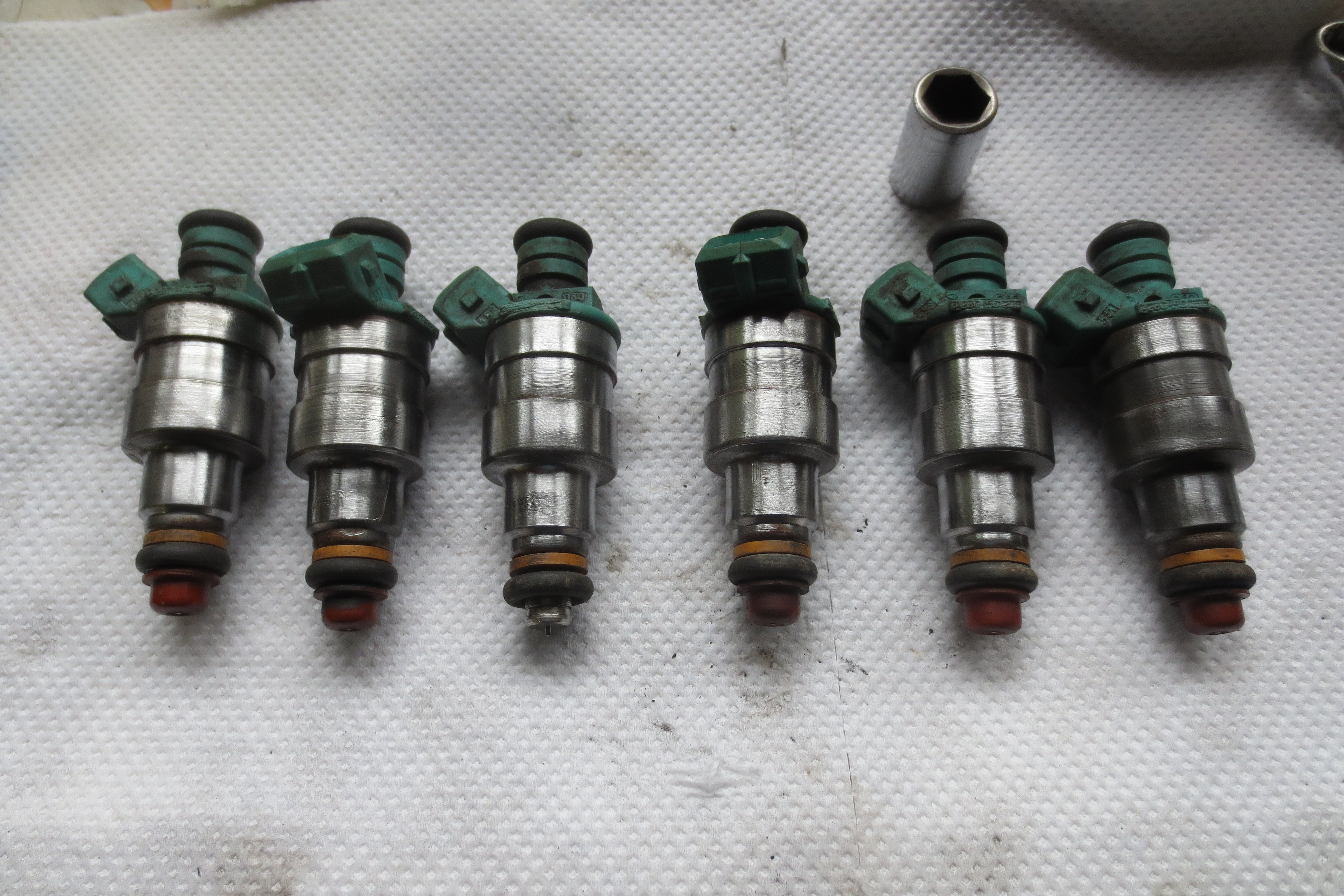

Vandaag het benzinefilter eraf gehaald en de pomp De pomp heeft ook betere tijden gekend en dus maar een nieuwe erop
Verder de verstuivers eruit gehaald en ontdekte dat ik 4 verstuiverhoedjes mis, dus die liggen in het inlaatspruitstuk mooi kl...te. Nu moet dat eraf.

Ik heb 3 van de 4 hoedjes eruit gekregen met de stofzuiger, mis er dus nog 1. Voordat ik alles demonteer toch nog maar een uurtje proberen met de stofzuiger of misschien hangt die ergens tussen.
Moet ook het klepdeksel eraf halen om te kijken of niet toevallig deze inlaatklep open staat, de kleplichthoogte is 10mm en het hoedje is 5mm. Dan zou ik echt de klos zijn :shock:
Bij mij zaten de onderste rubber ringetjes vastgeplakt in de inlaat als je ze er dan uittrekt dan schuift het hoedje eraf.
Voor de volgende keer weet ik dat, misschien dan eerst inspuiten met WD40 en een nacht laten staan. Zo leer je steeds weer
Het kleurverschil kan zijn omdat ik andere verstuiver hebt 280150200 die van jou brengen 150g/min die van mij 230g/min

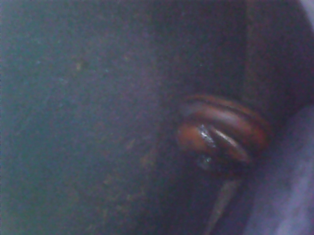

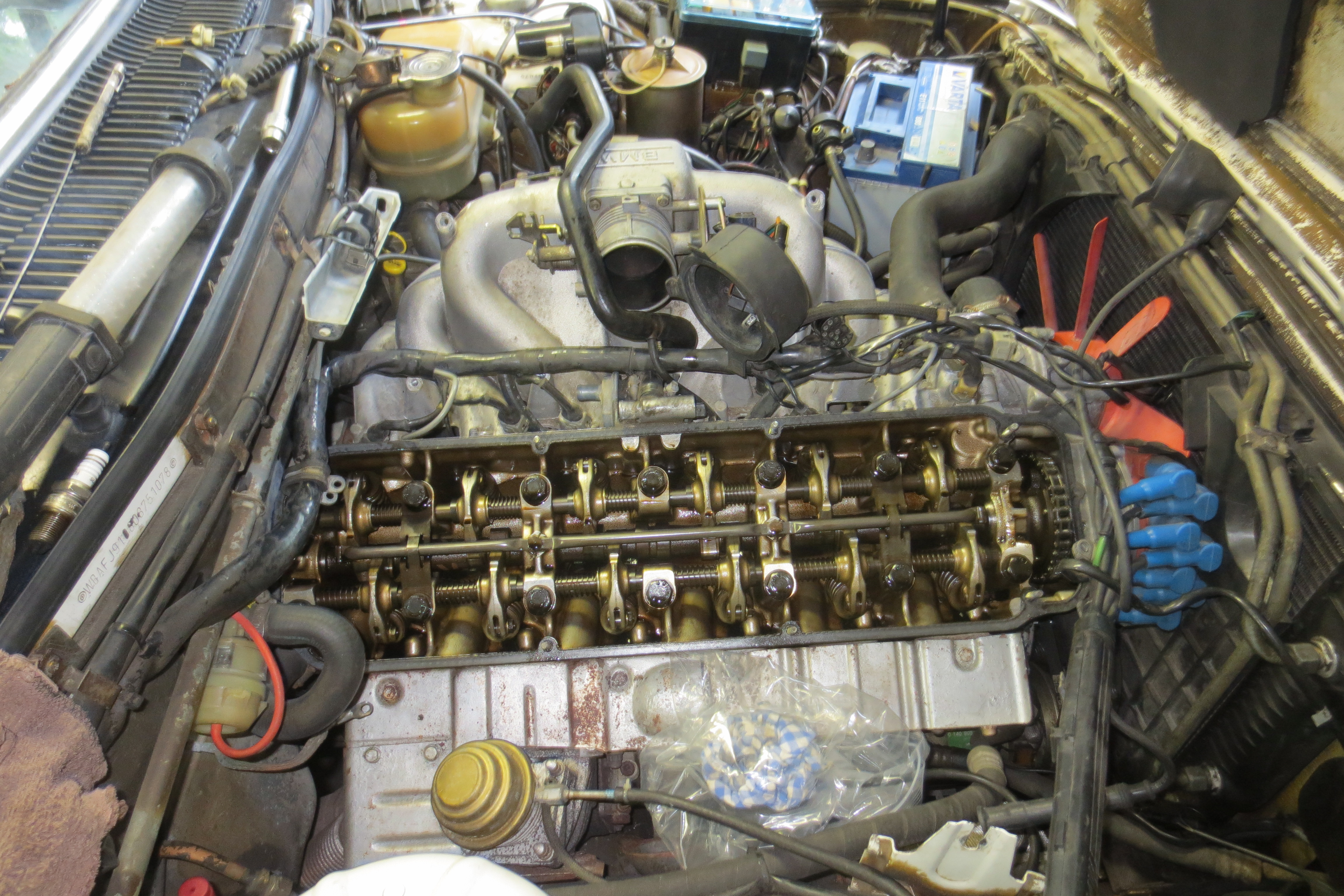

Het hoedje van de 5de verstuiver is nog steeds zoek. Klepdeksel verwijderd en uitgerekend van de 5de cilinder staat de inlaatklep open.
Voordat ik aan het demonteren begin heb ik een endoscoop besteld zodat ik misschien kan zien waar die zit.
Trouwens ik denk niet dat je de bouten aan de onderzijde van het inlaatspuitstuk van onderen kunt verwijderen
Ik denk toch dat je de radiateur met waterslangen eruit komt aan het halen om erbij te kunnen
Mocht het hoedje in de cilinder liggen dan kan ik de klep sluiten en proberen met lucht het eruit te blazen , maar dan wil ik eerst weten of die niet tussen de klep zit.
Dus maar even wachten op de endoscoopImage

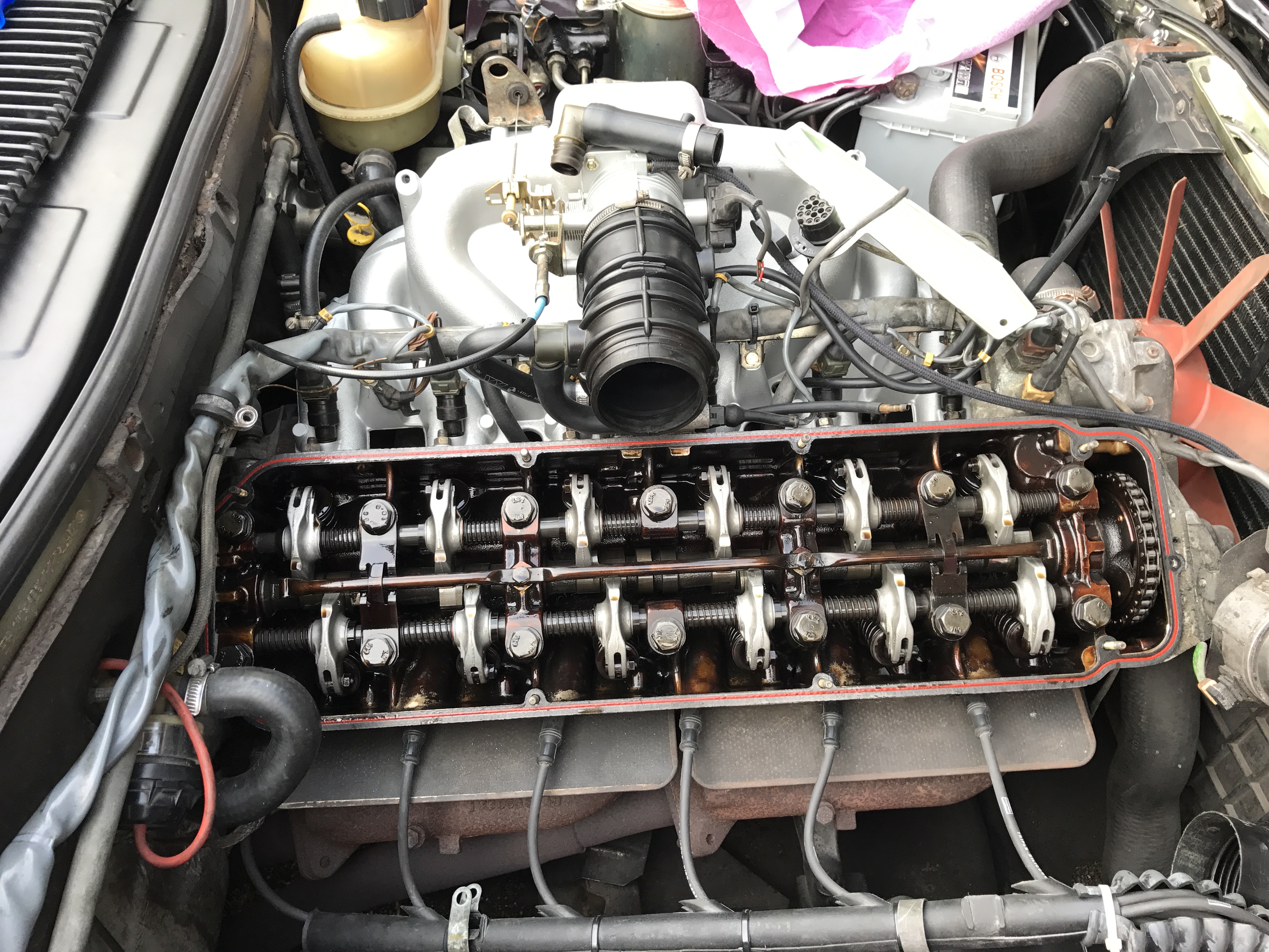

Die binnenkant kop ziet er mooi schoon uit, Robert. Gebruik je vol synthetische olie ? Groeten, Danny
Berichtdo 03 aug 2017, 18:58
Nee gewone minerale olie, maar de motor heeft pas 81.000 km gelopen

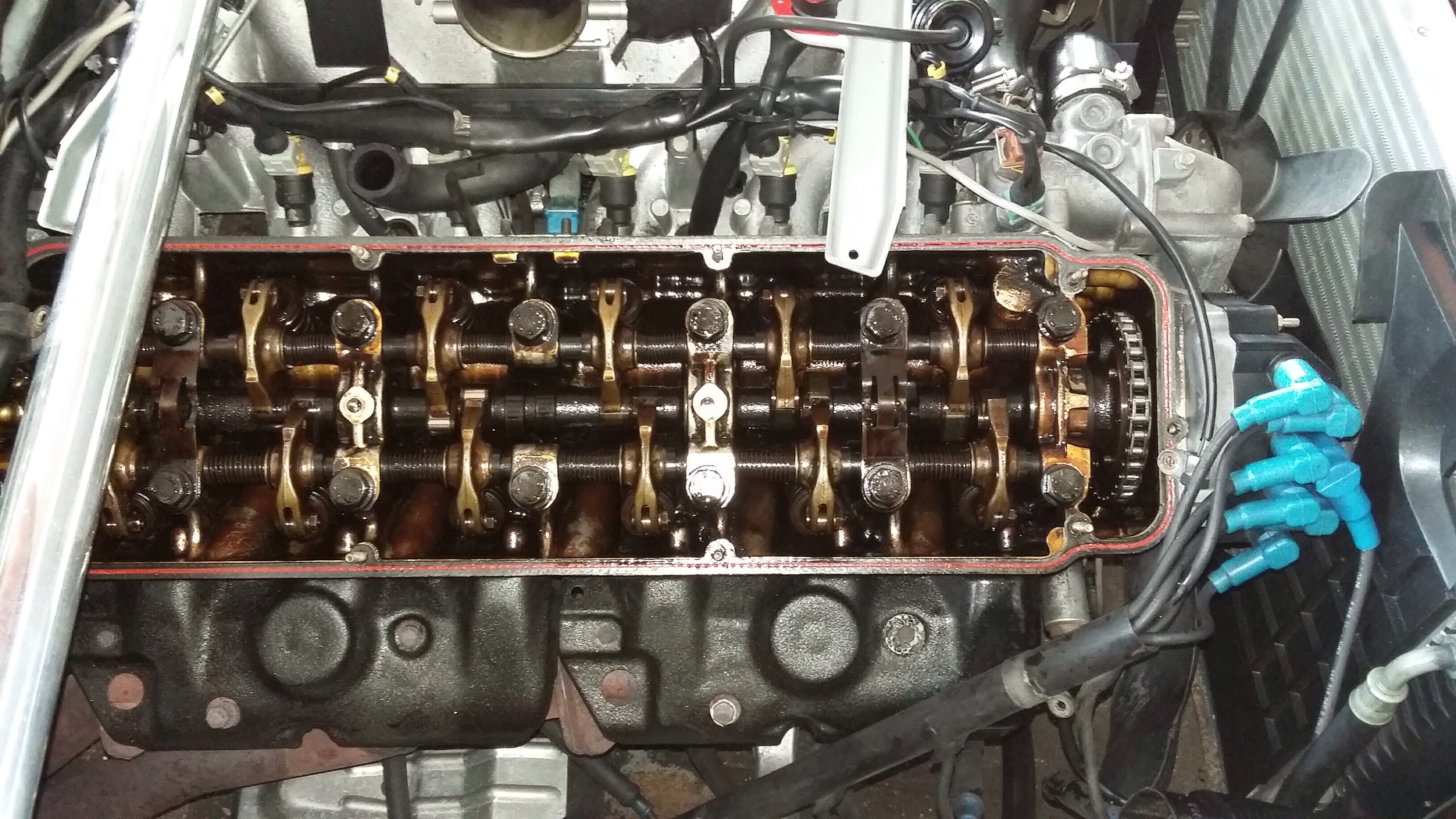

Ik hou d'r wel van,van schone motoren ;)
Zo ziet mijn 3.5 eruitImage
Berichtvr 04 aug 2017, 09:55
@Graad, goed dat je de oliegallerij eruit hebt gehaald om schoon te maken, dan heb je in ieder geval goede tuimelaars smering
Zo ziet het uit als je die niet schoon maakt dan krijg je dit

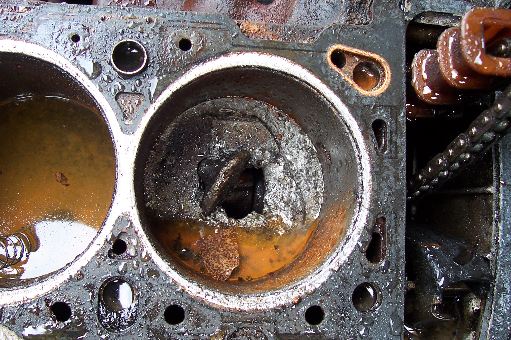

Endoscoop besteld en ontvangen, niet doen natuurlijk. Gewacht tot mijn dochter kwam het weekend en er blijkt een los contact in de USB stekker te zitten. De firma gemaild en ze sturen een nieuwe op.
Twee dagen later een mailtje we hebben het geld teruggestort en u mag de endoscoop houden.
Lekker ......2 weken aan tijd verdaan.
De USB stekker maar opengemaakt en er zat een draad los, die gesoldeerd en hij doet het.
Na lang zoeken ta daaaa!
Endoscoopopname, het hoedje ligt in de cilinder, Nu nog eruit zien te krijgen.
Na lang proberen, heb ik het er uiteindelijk uitgekregen met de stofzuiger
Er zitten 2 inkervingen in het hoedje, die heeft klem gezeten bij het door het BDP draaien.
Ik vraag mij af of daardoor de klep beschadigd zou kunnen zijn
Ik wil maandag compressie meten om dat te achterhalen. Dus duimen
Eerst nog even de kleppen gesteld, die stonden allemaal veeeeel te strak, zelfs 0.15 uitlaat, welke kloot daaraan gewerkt heeft :evil:
