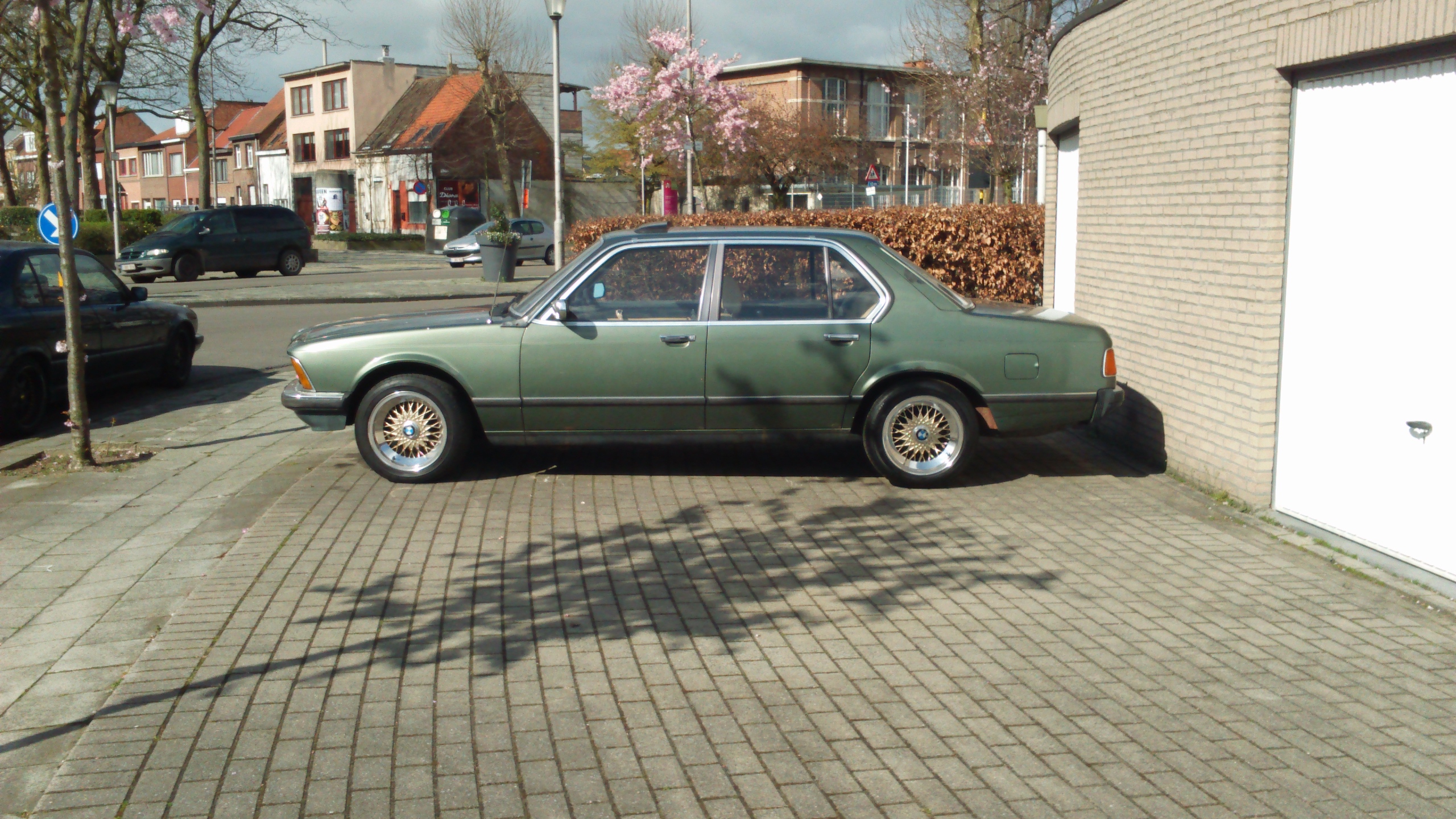

hallo iedereen, ik heb zeer goed nieuws!! De e23 is namelijk gekeurd :clap: :biggrin: :lol: :Peace:
Nu ik met de papieren bezig ben geweest omwille van de keuring, ben ik er achter gekomen hoe lang die niet meer op de baan is geweest, en men mond viel echt letterlijk open...
Het was 26jaar gelden!!!!! laatste keuring vond plaats in 1990 :shock:
Deze week zal ik zorgen voor de inschrijving en er komt iemand aan huis om een volledige lakbehandeling te geven.
De lak word dan gepoetst, gekleid en in 3 stappen gepolierd en gewaxd. Ben zeer benieuwd wat er nog van die 36jaar oude lak te maken valt...
Ook verwacht ik men verlagingsveren deze week, die zou ik dan graag zaterdag monteren :)
Hier nog wat beeldjes van hoe die er nu bij staat:

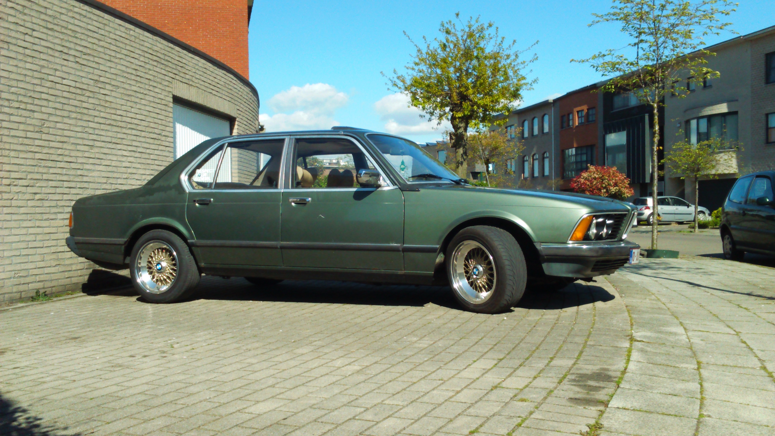

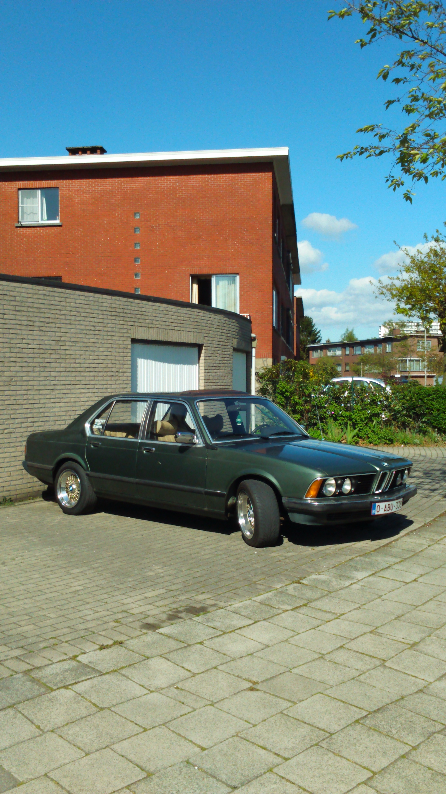

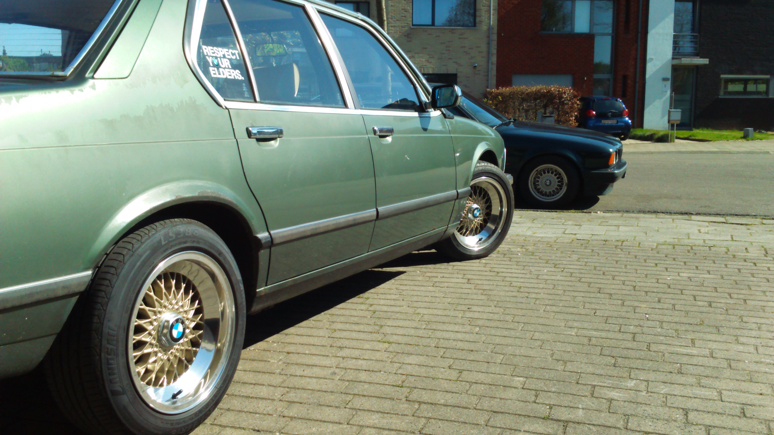

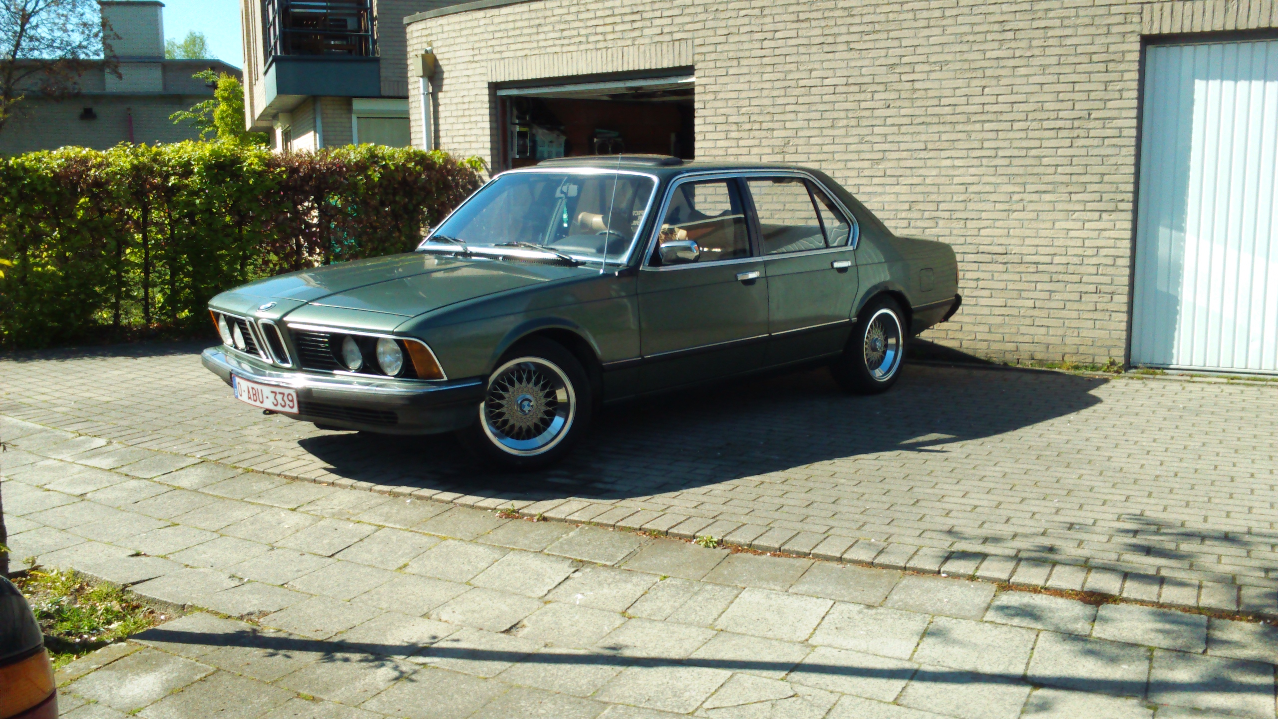

Nu dat eindelijk men verlagingsveren eronder zitten en men wielen eronder staan werd het eens tijd om paar foto's te nemen...
Dus bij deze, zo staat ie erbij na een jaartje bloed zweet en euro's :D
Re: E23 728i van 1980
Berichtwo 04 mei 2016, 21:15
Ik zeg....super!!!!!
Wielen staan m zeer goed!!
