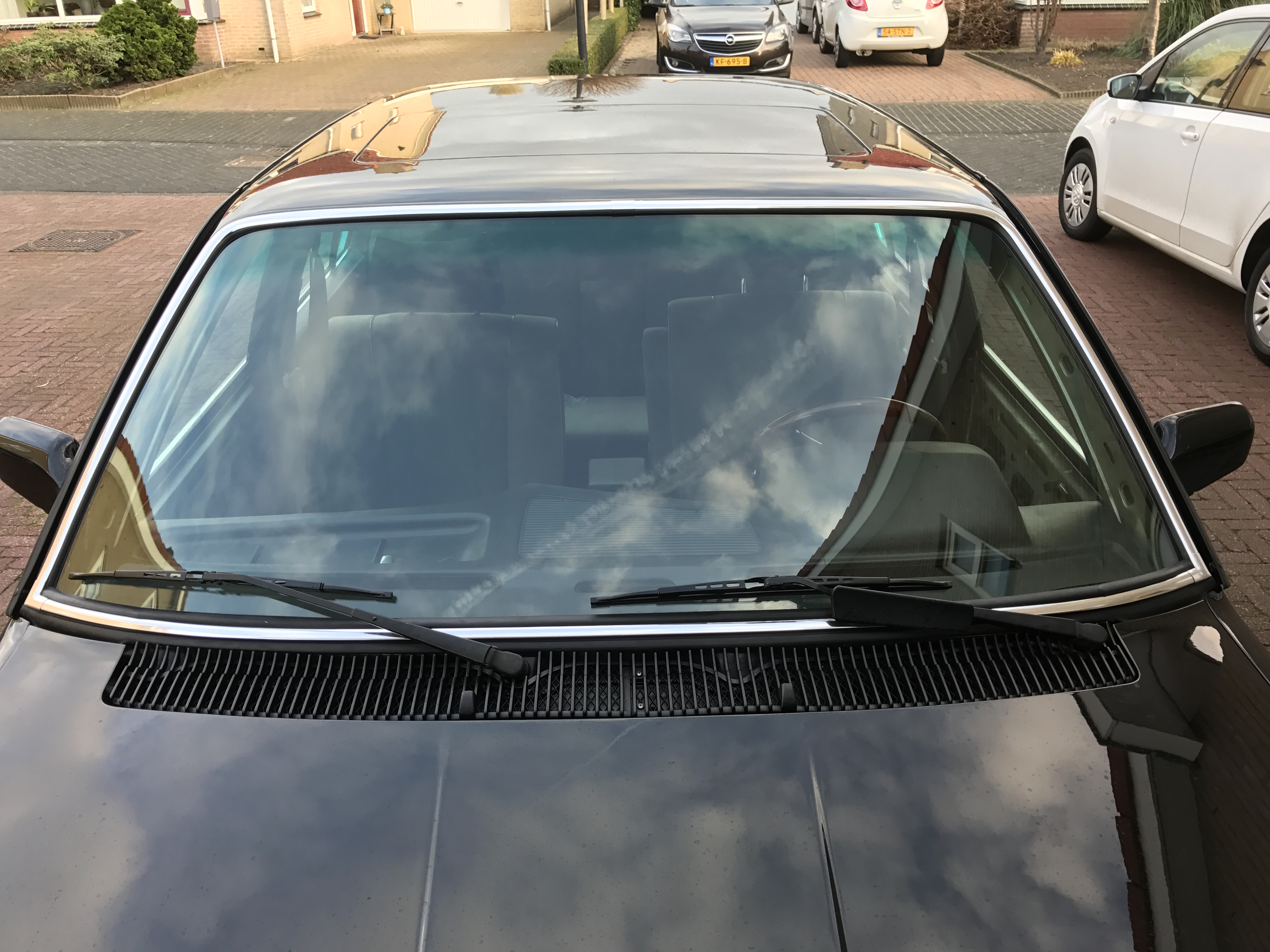

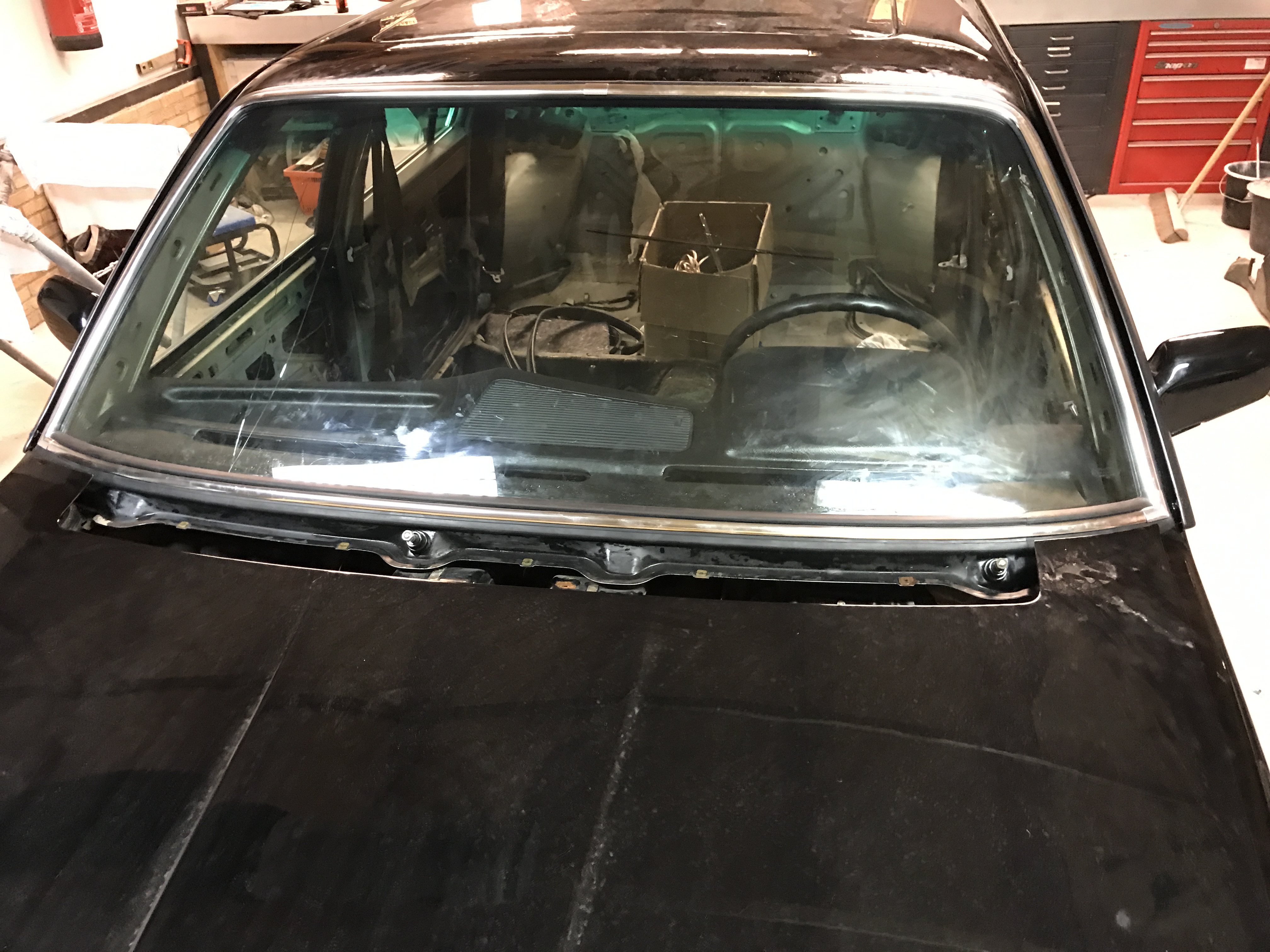

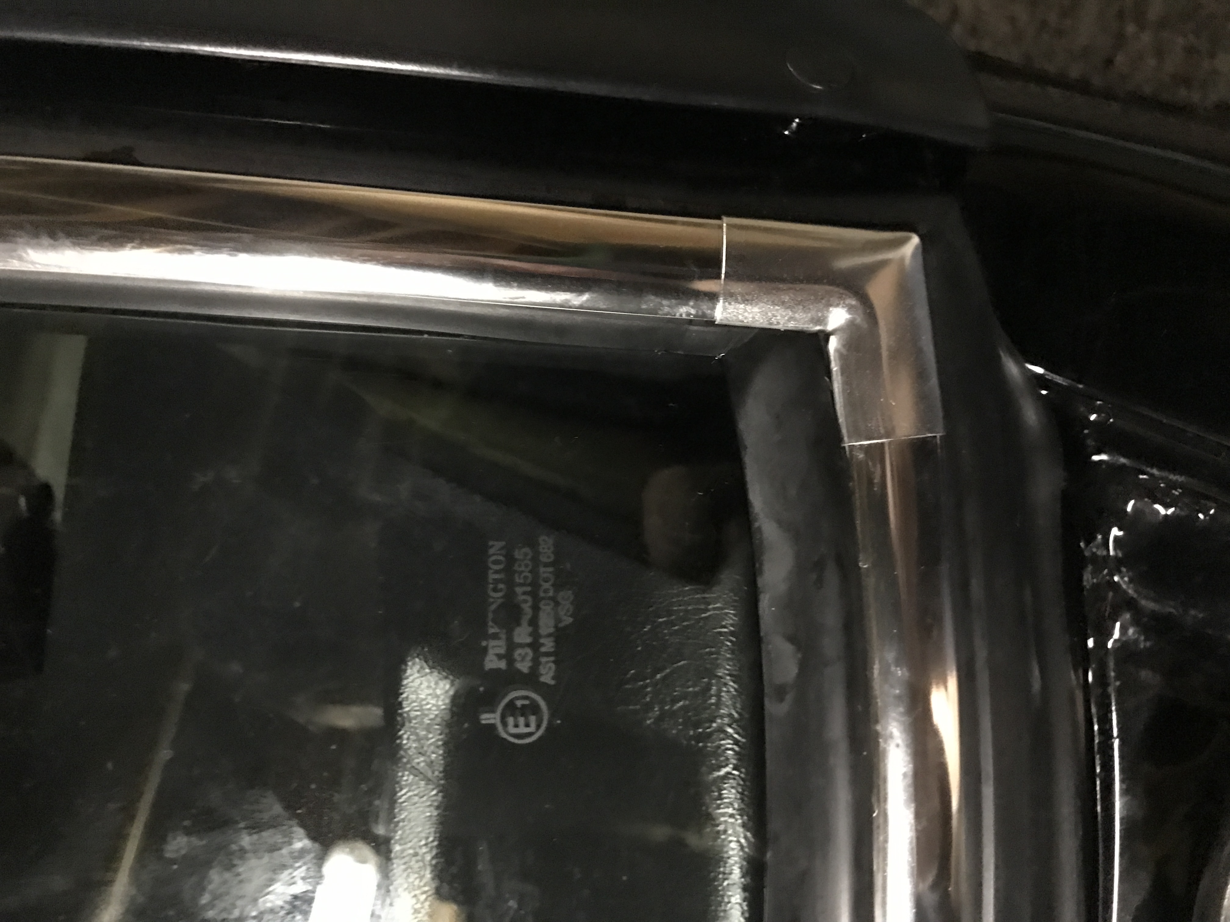

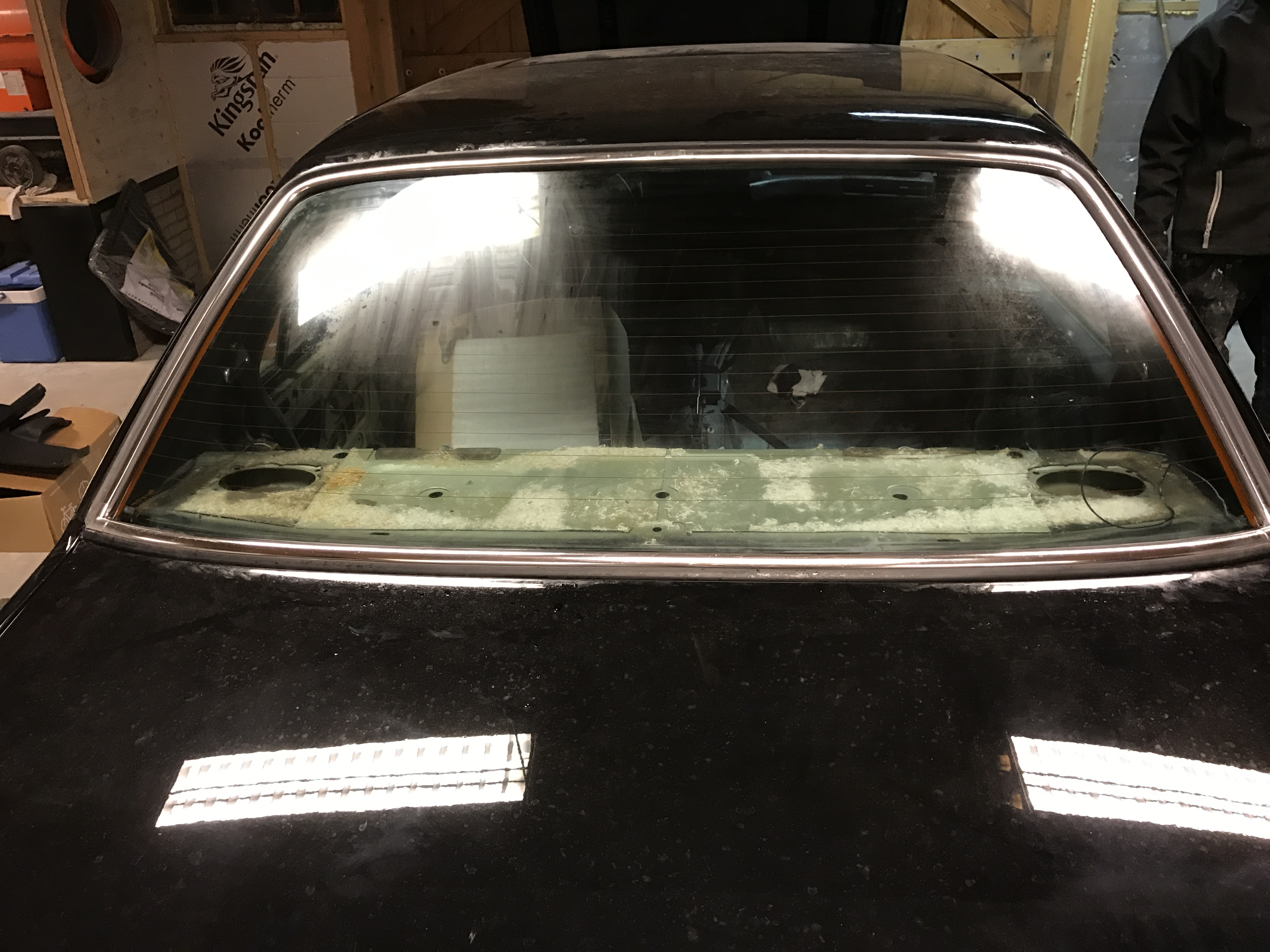

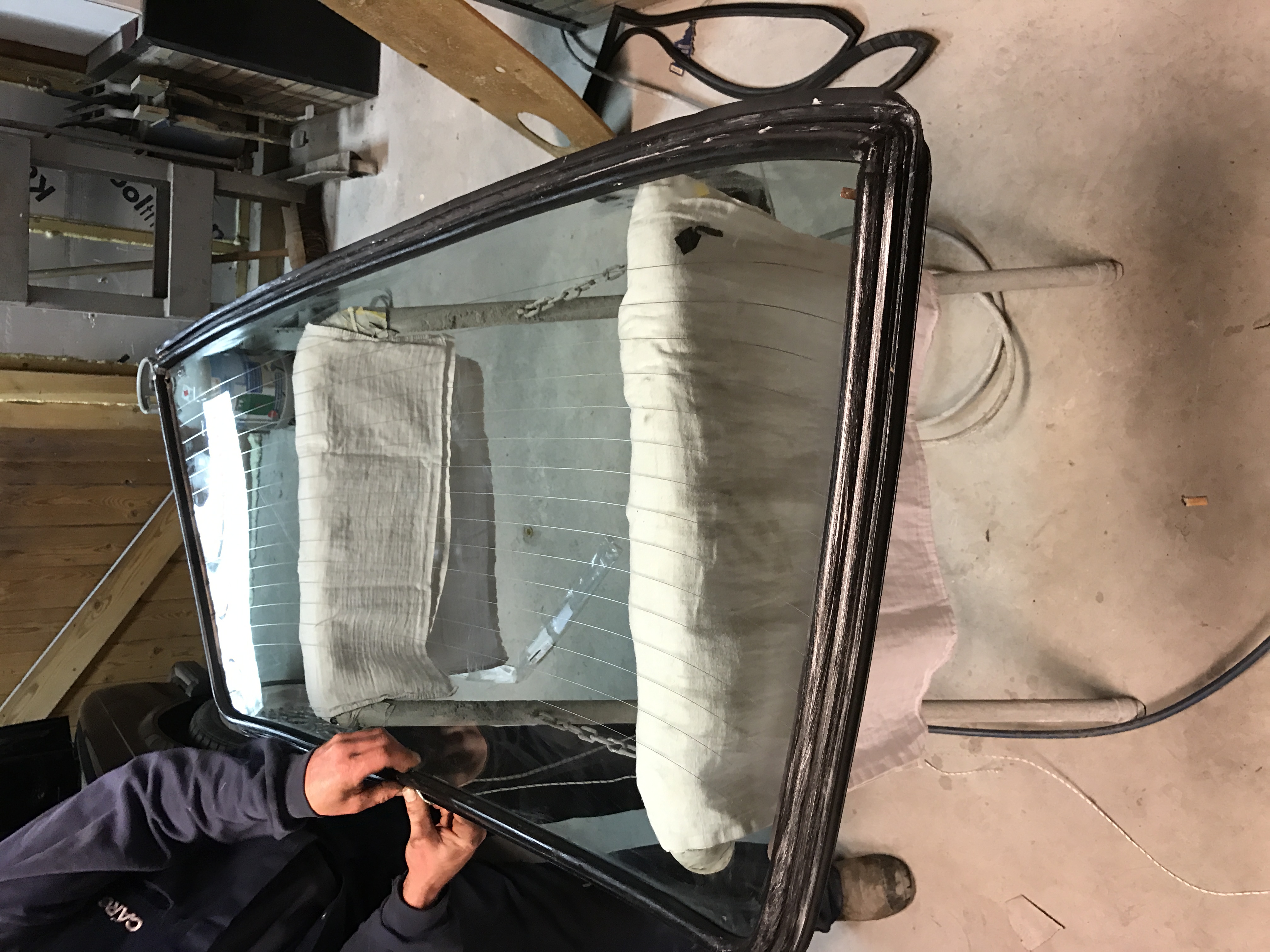

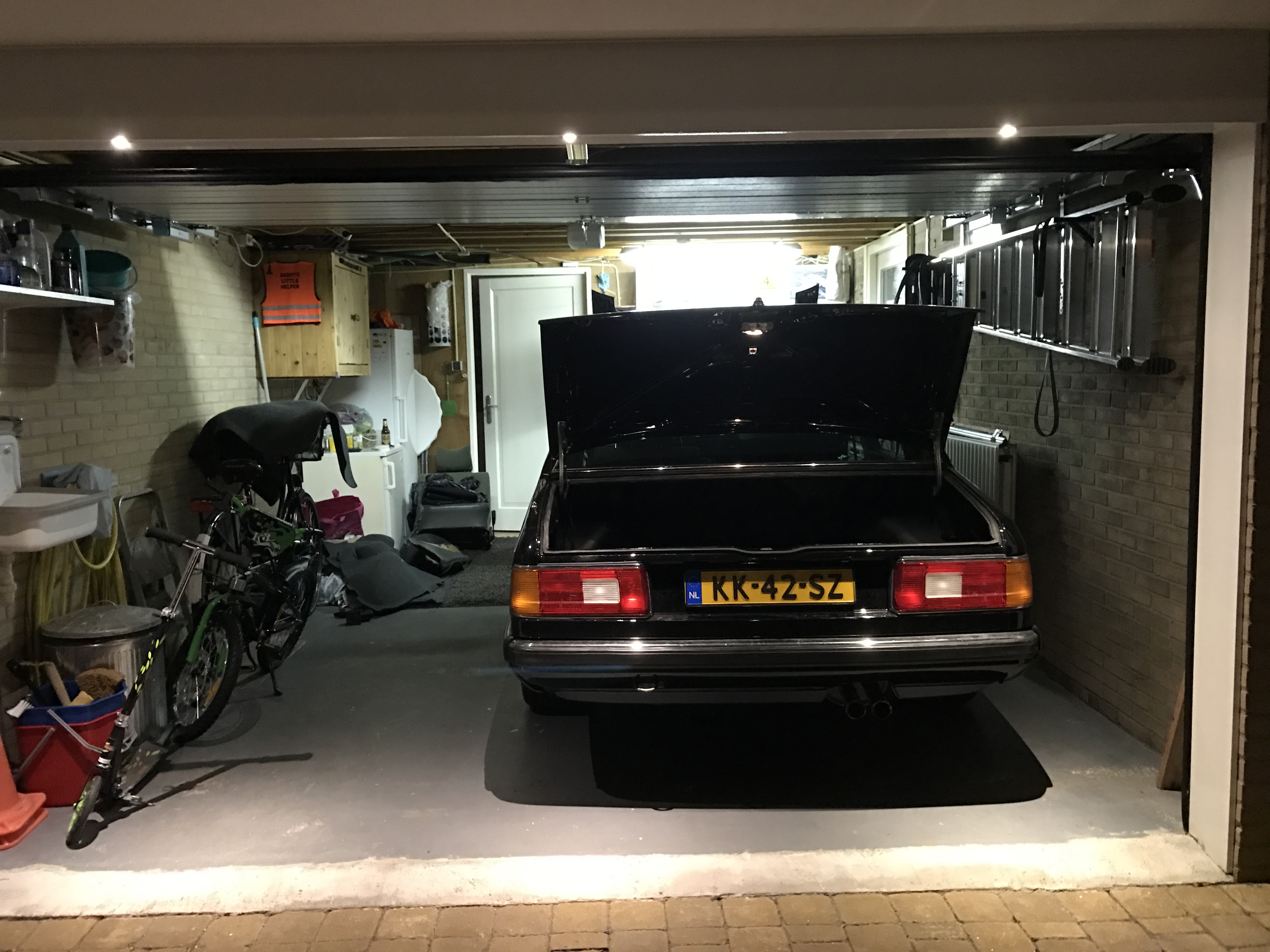

vandaag de beide ramen erin gezet.
Achterraam ging perfect, voorraam ook, totdat we gingen zetten.......tak......scheur........grote....,~$£¥%#....... :|
Nou ja nog 1 geluk, hij zit aan de binnenkant dus wel waterdicht.
Volgend jaar word hij wel vervangen.!
Volgende stap is vloerbedekking en de rest van de binnenkant.

Toch een lelijke scheur...ik zou m meteen vervangen als ik jou was :oops:
Re: Restauratie E23 728i 1984
Berichtdo 24 nov 2016, 19:54
Voorraam koste 280€, Dus laat het even open staan.
De binnenkant is nu even brlangrijker voor mij.
Raam is dicht dus voor mij tijdelijk te doen, maar het lijkt niet mooi idd. :?

Achterraam gaat meestal zonder problemen om die er in te zetten
maar het is meestal het probleem om de voorruit er zonder beschadigingen en om er die mooi recht in te krijgen.
Heb je bij de voorruit het oude voorruitrubber gebruikt of heb je een nieuw voorruitrubber gebruikt .???
Berichtvr 25 nov 2016, 11:31
Bij ruitmontage altijd een nieuwe ruitrubber gebruiken, vermindert de kans op ruitbreuk en op lekkage. De rubbers zijn tenminste 30 jaar oud en totaal niet meer flexibel.
Bij demontage altijd de chroomlijsten eruit snijden dan vermindert de kans op vervorming.

Ha ja alles nieuw.
Raam 280€
Rubber 256€
Chroom pezen 230€
Genoeg vaseline gebruikt en mooi nylon touw voor het trekken.
Het raam zat al mooi gezet, zaten nog enkele oneffenheden tussen rubber en pees, had er gewoon af moeten blijven.
En het raam zijn weg laten zoeken na een ritje/schoonmaakbeurt maarja, tis gebeurt.

Ik heb 640€ betaald,nieuwe bronzit voorruit,met bruine zonneband ,nieuwe voorraamrubber,m'n hemel voor vastlijmen,en plaatsen,ik begin er zelf niet aan,of t lekt,of t gaat stuk,niet goed,ga ik terug ;)
Berichtza 26 nov 2016, 20:01
Nou miss black staat lekker droog bij mij thuis. :D
Morgen lekker schoonmaken.
Achterbank er even tijdelijk in en wat andere dingetjes organiseren.
Natuurlijk om 14:00 naar onze Max kijken :mrgreen:

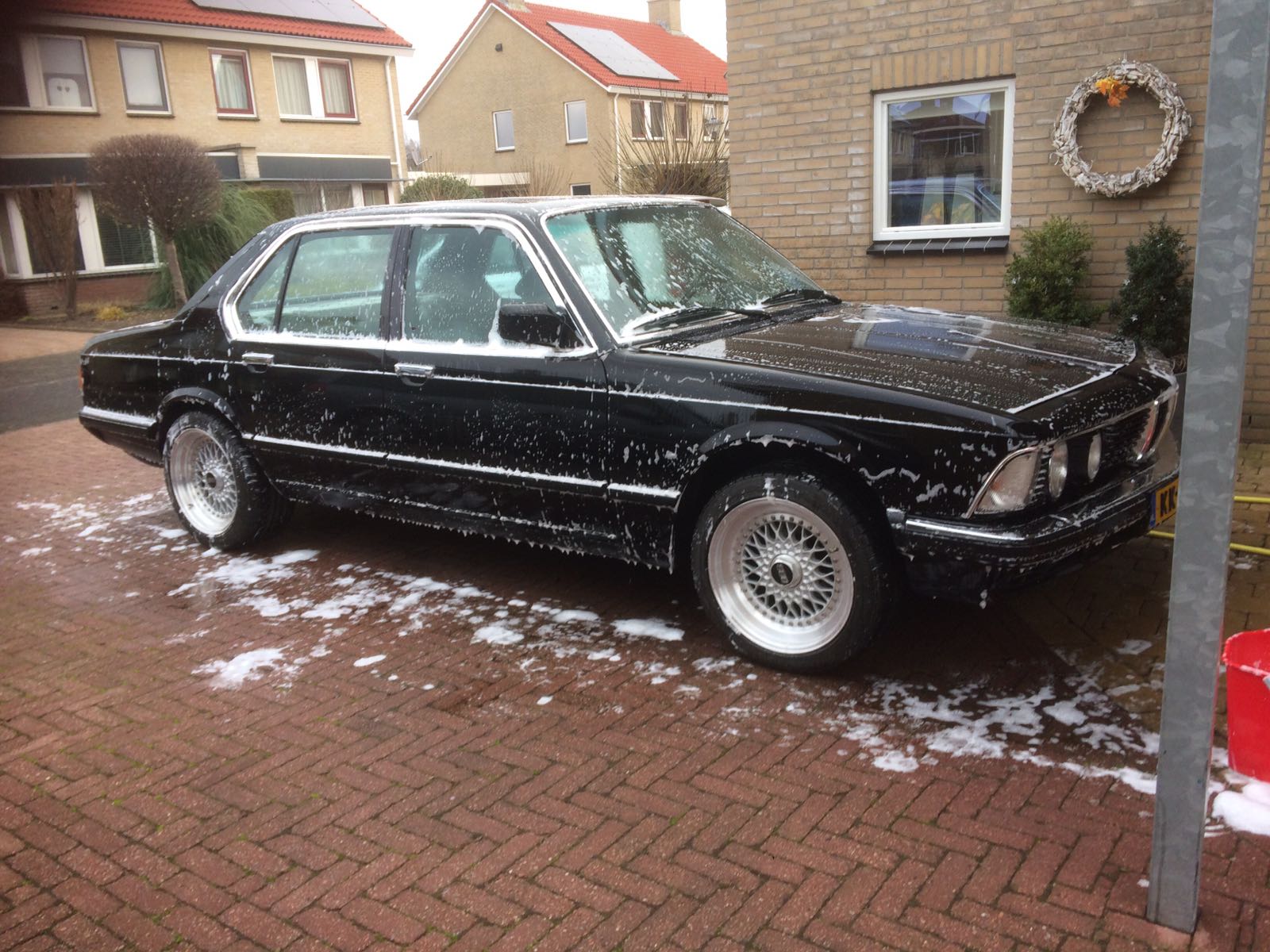

Berichtzo 27 nov 2016, 18:22
Vandaag lekker aan de sop geweest.
Heb trouwens ontdekt dat het voorraam niet waterdicht is, deze lekt nog altijd aannde bestuurderszijde in de hoek, kan iemand zeggen hoe het rubber hoort te zitten?
Rond de pees of er in op de hoek.?
Hij zit er nu in tot de hoek, vanaf daar loopt de pees aan de buitenkant...???
Aan de bijrijderskant is hij wel dicht, en zit op dezelfde manier..???

Berichtzo 27 nov 2016, 19:44
Bij mij zit het rubber er net zo in als nu bij jouw e23, naar mijn weten klopt het zo. En wat een beauty die e23. ik vond hem vorig jaar al niet verkeerd maar in het zwart en met die velgen is het echt een prachtbak.

Ruiten afkitten
Berichtma 28 nov 2016, 10:46
Morgen word er een nieuw raam ingezet, wat moet er precies worden gekit?
De gehele sponning alvorens het raam erin gaat.?
Of in het rubber ergens.?
Berichtma 28 nov 2016, 22:58
Met speciale ruitenkit tussen rubber en carrosserie. Plak met tape precies langs het rubber af en druk dan het rubber stevig aan zodat de kit eruit komt. Des te precieser je afplakt des te minder je schoon te maken hebt en dat is een rot werk. Lekt die nog dan ook tussen ruit en rubber kitten

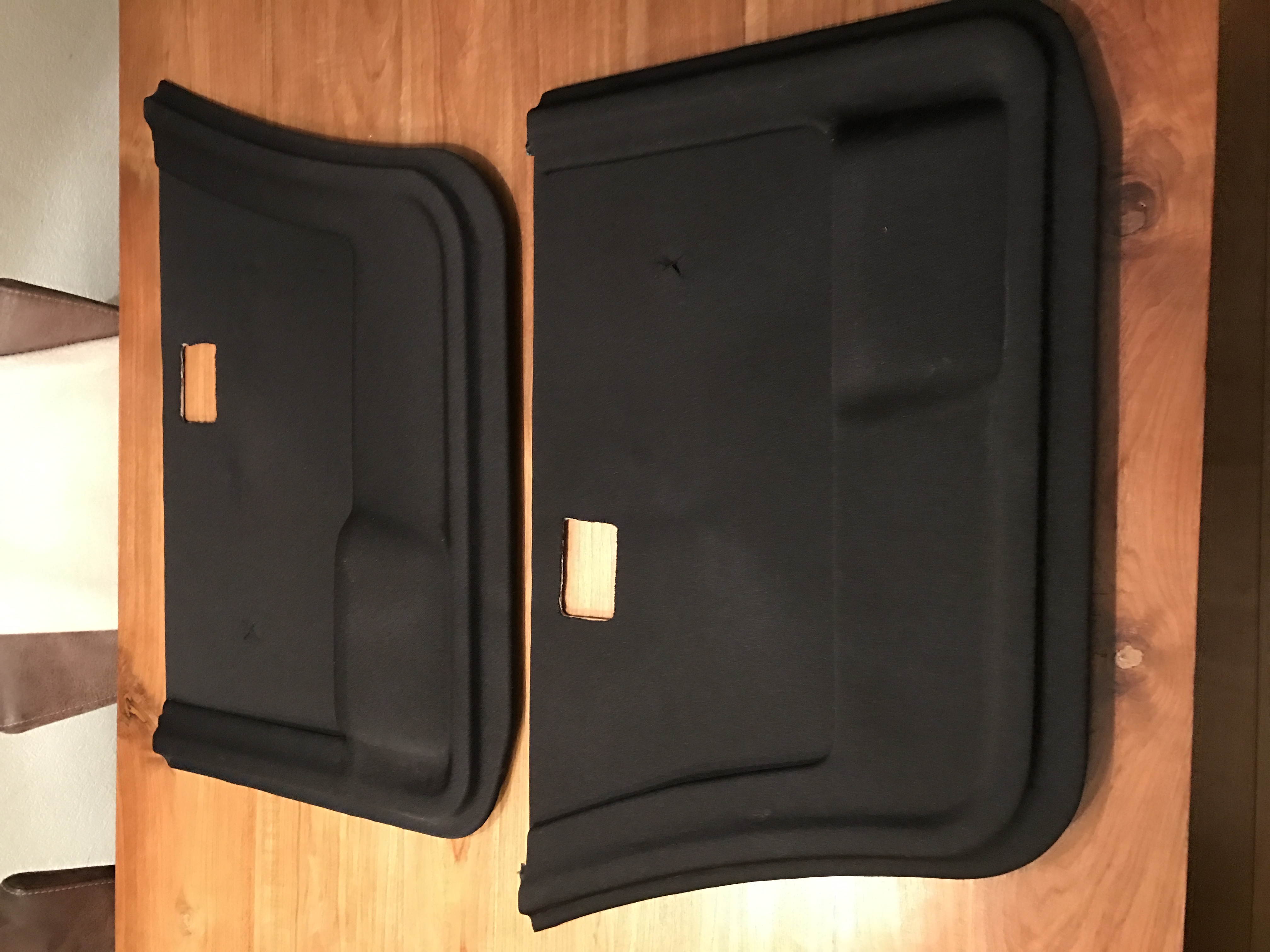

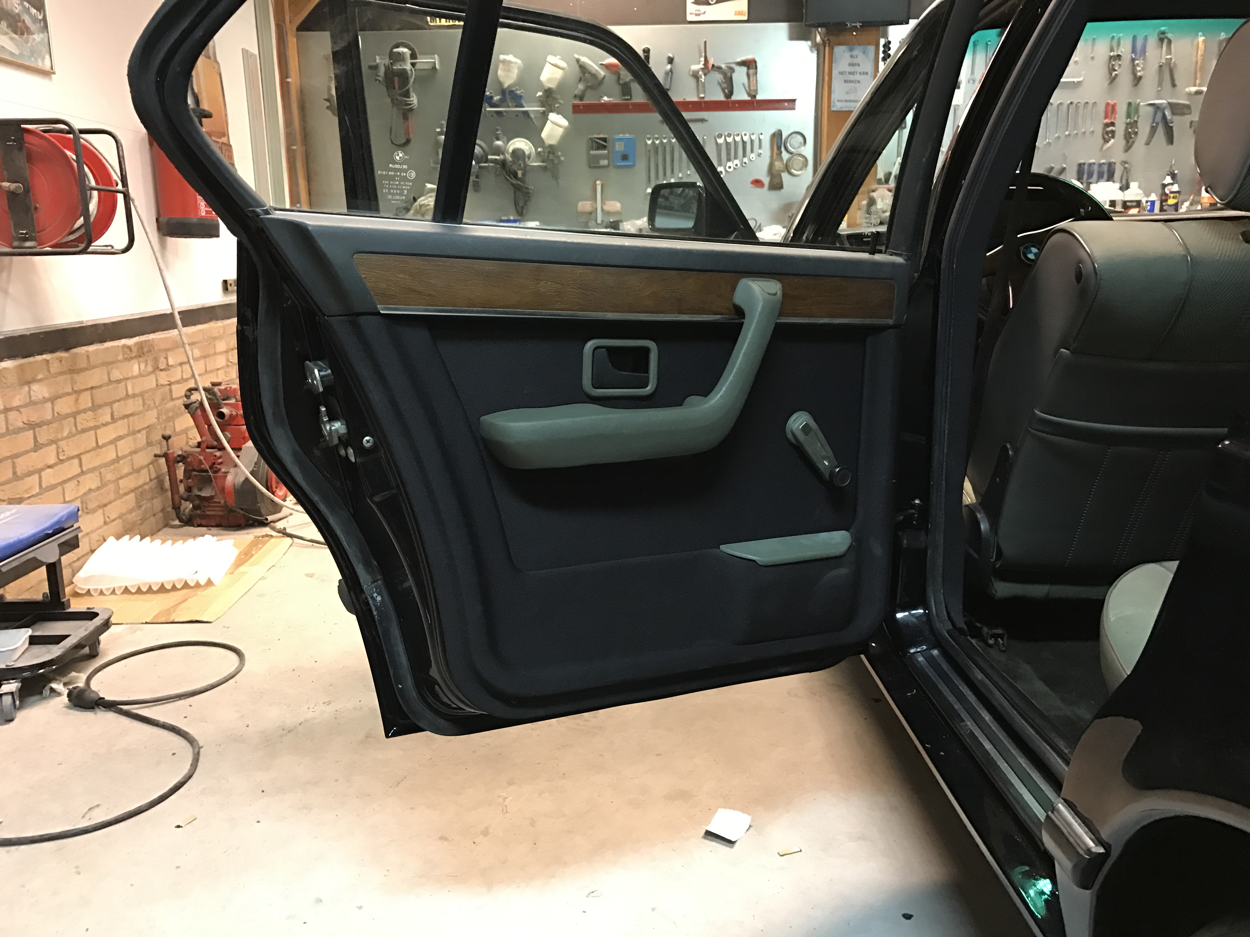

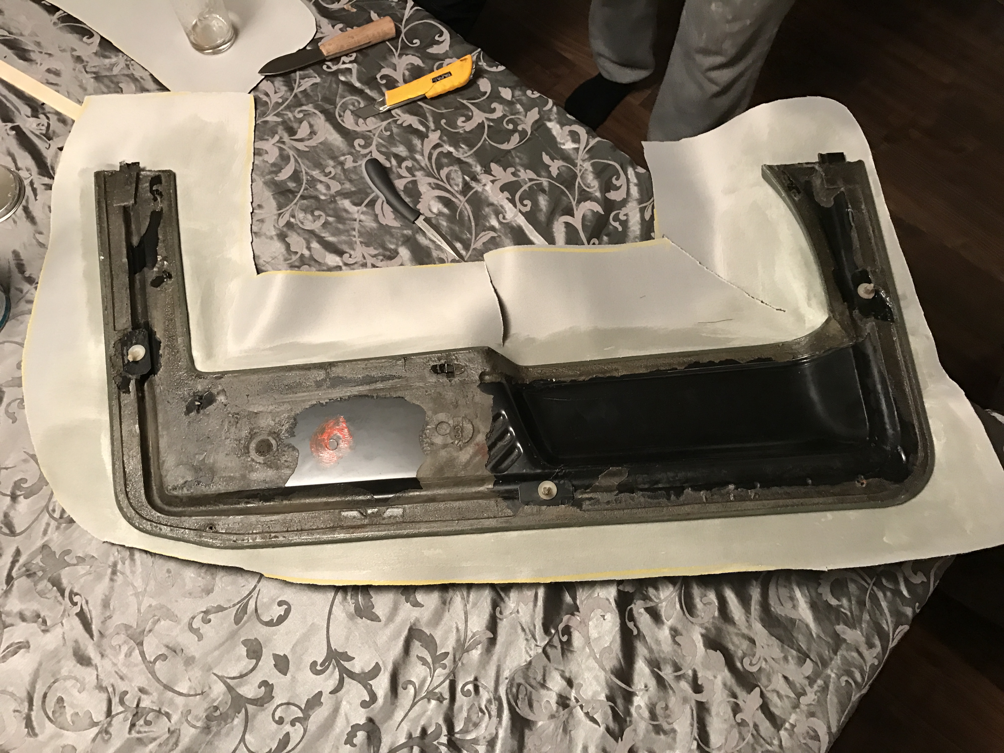

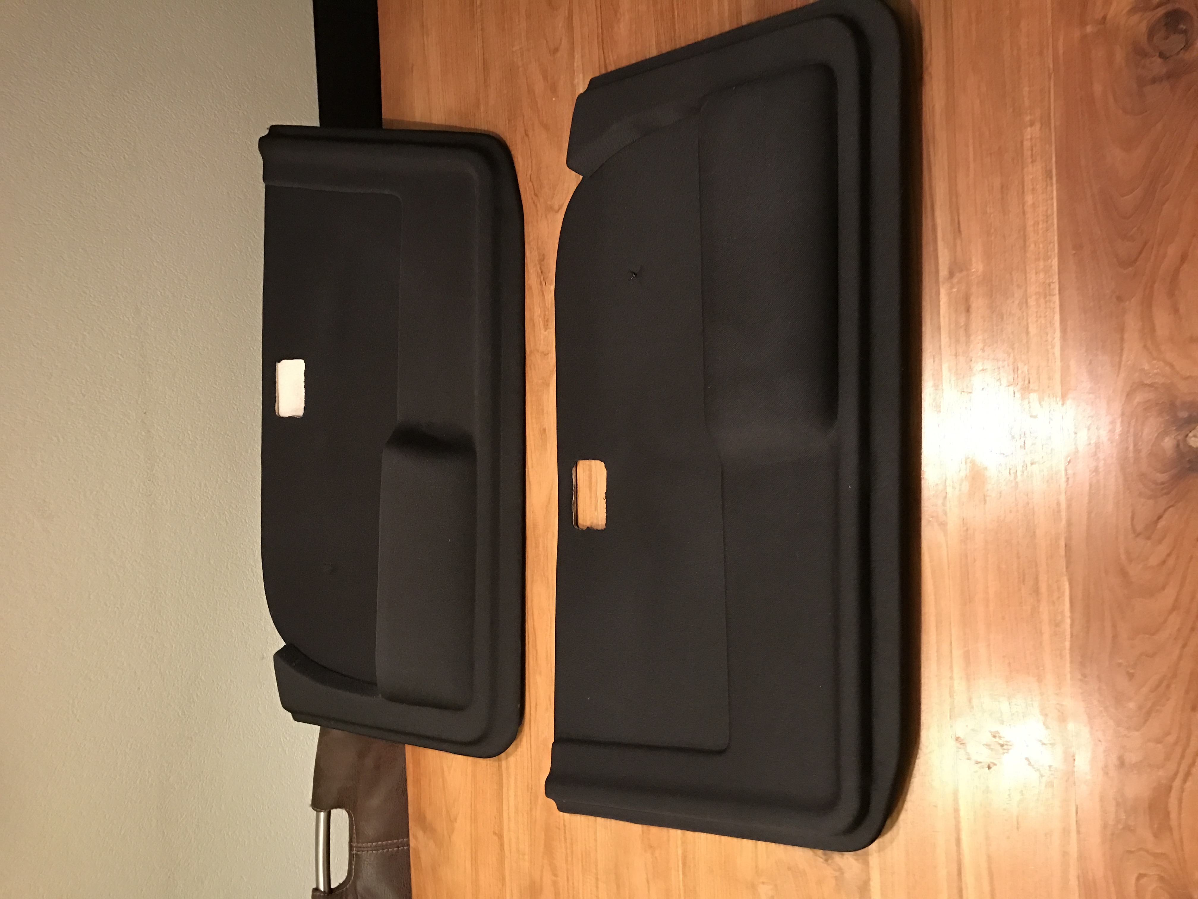

Gisteravond de deurkasten opnieuw bekleed met hetzelfde materiaal als het hemeltje.
Ben er super tevreden over. :D
Vanavond gaan we het monteren, nu zoek ik nog een viertal handgrepen welke hier mooi bijpassen.
Ook de raamslingers moeten dezelfde kleur hebben, denk zelf dat ik deze gelijk wil hebben aande kleur van de stoelen en achterbank.
Nog suggesties.??

Nieuw raam zit er ook in.
Was bang dat ik er geen meer kon krijgen volgend jaar.....

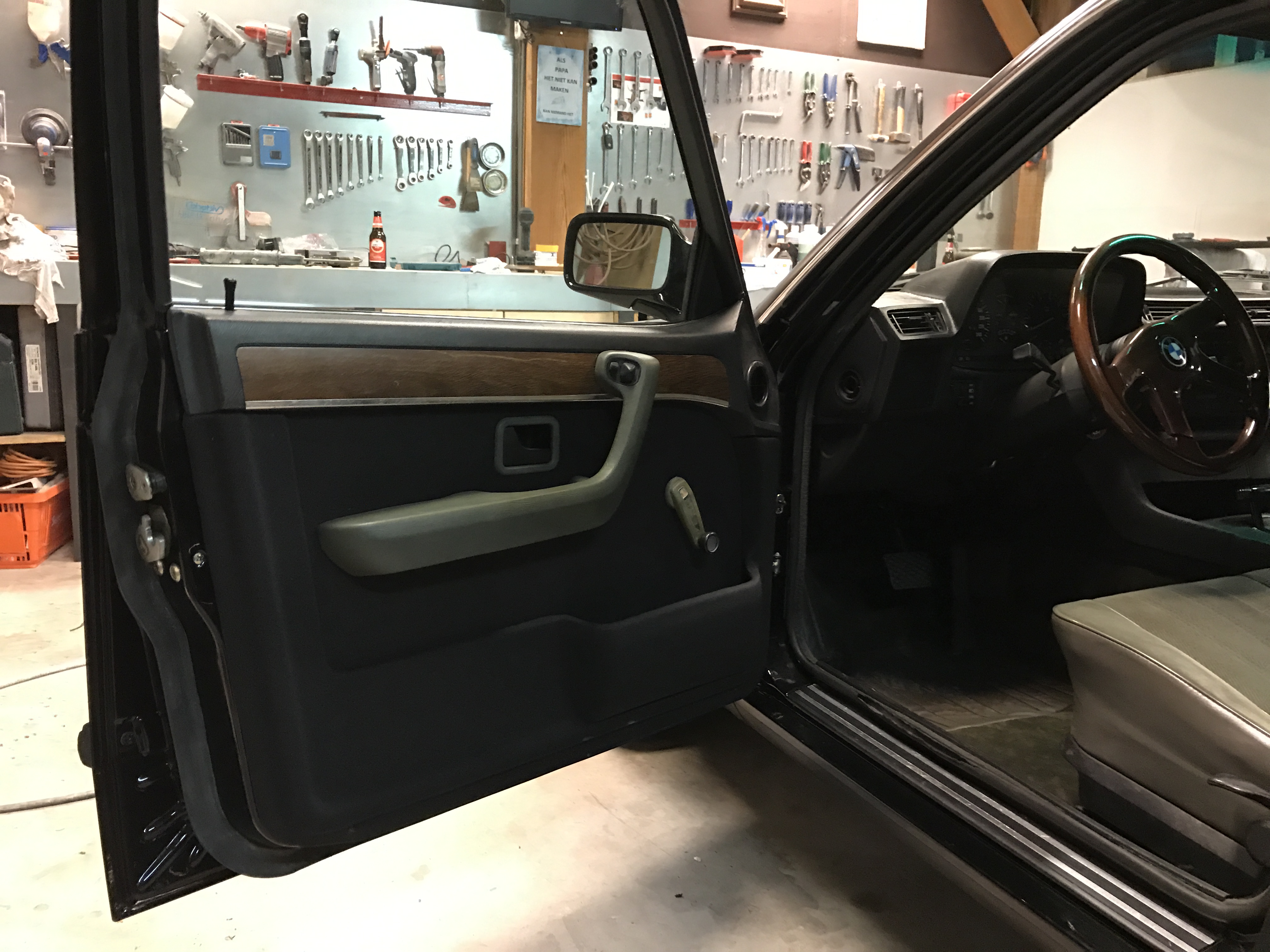

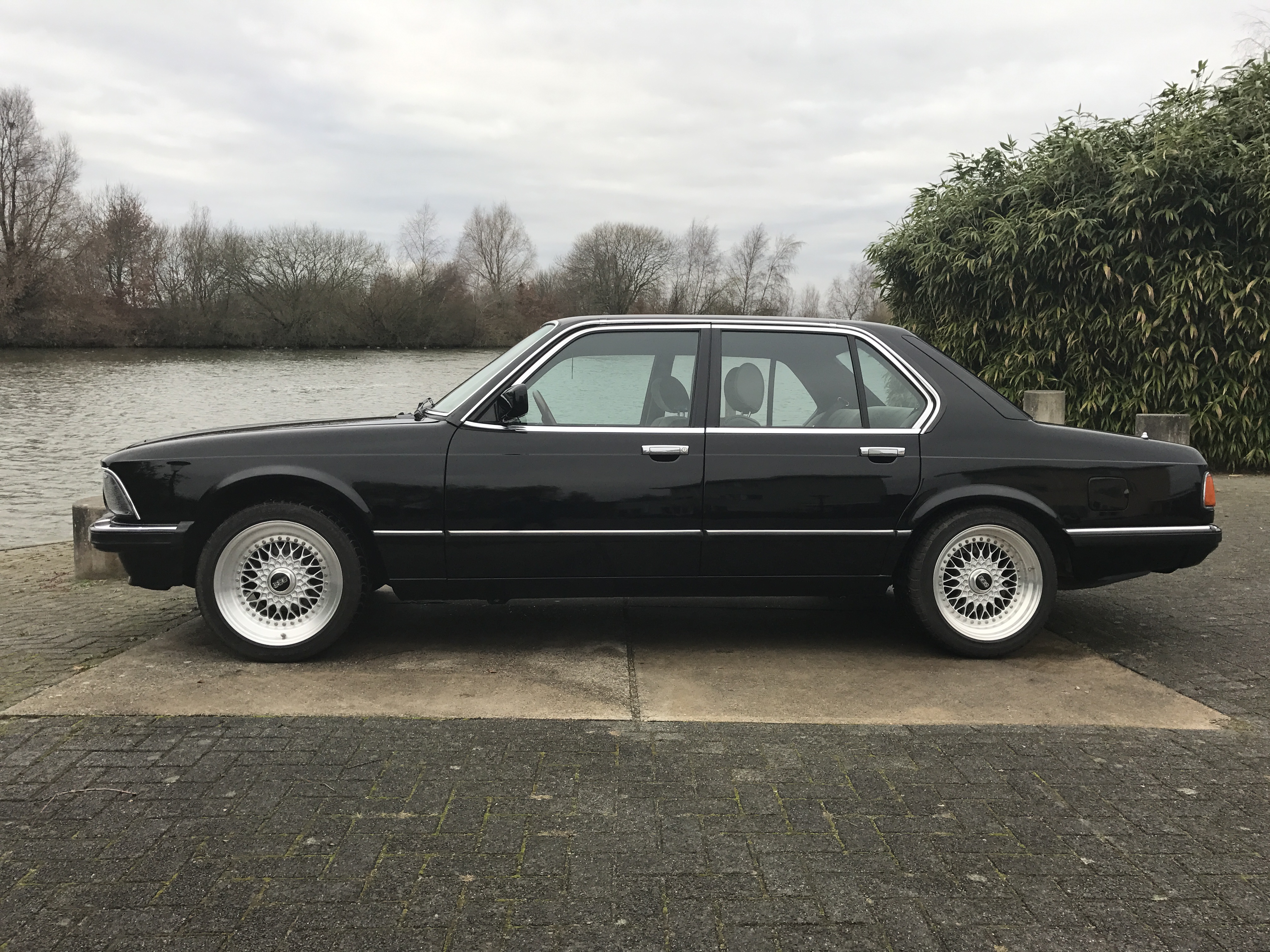

Berichtvr 02 dec 2016, 00:47
Ze zitten erop, beetje jammer van de groene details maar het werkt en past.!
Ziet er al stukken frisser uit als tegen een muur staal aan te kijken!
Ook de hoedenplank gedaan, setje speakers mooi eronder weggewerkt.

Hij ziet er fantastisch uit. Misschien nog een sierlijst op de dorpels zoals bij de 735i en een verlaging set er onder.
