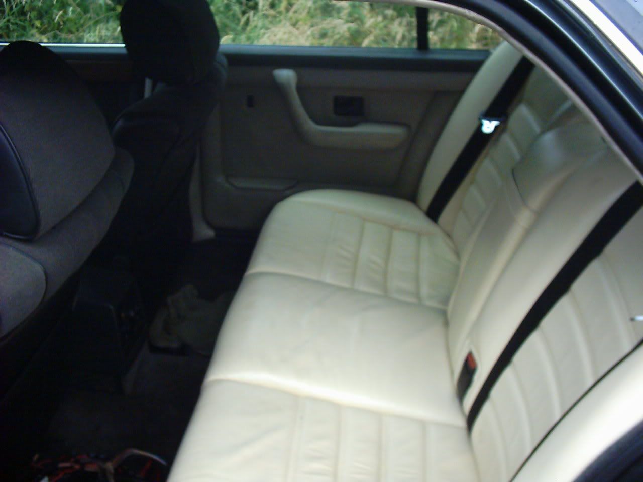

Afgelopen zondag alvast een start gemaakt. Een best karweitje allemaal.
Let niet op het hemeltje, deze maak ik nog zwart.

Ziet er heel vet uit Mike
Je hebt een PB
Groetjes Tom

ja idd beige kleur vind ik altijd mooi,gaaf hoor

pittig karweitje Mike !

:o :o mooi mike :shock: :shock:

Netjes!
Hoe maak jij je hemel zwart?

Nou ik heb het bij Fred gezien en dat zag er echt SUPER uit.
Ik zal hem is even PBen over hoe dat spul ook alweer heette.

zerotolerance schreef:Netjes!
Vinylverf. Die rekt mee en is dus geschikt om
textiel te kleuren.
Wel alles goed afschermen ;)

Mike schreef:Afgelopen zondag alvast een start gemaakt. Een best karweitje allemaal.
Al veel progressie zo te zien, Mike! :Peace: :Peace: :Peace:

nou, idd dat lijkt me niet het leukste klusje...
wat misschien zou helpen is om het leer in het water te leggen. Deze zet dan wat uit...

Ziet er mooi uit Mike. :lol: :lol: :lol:

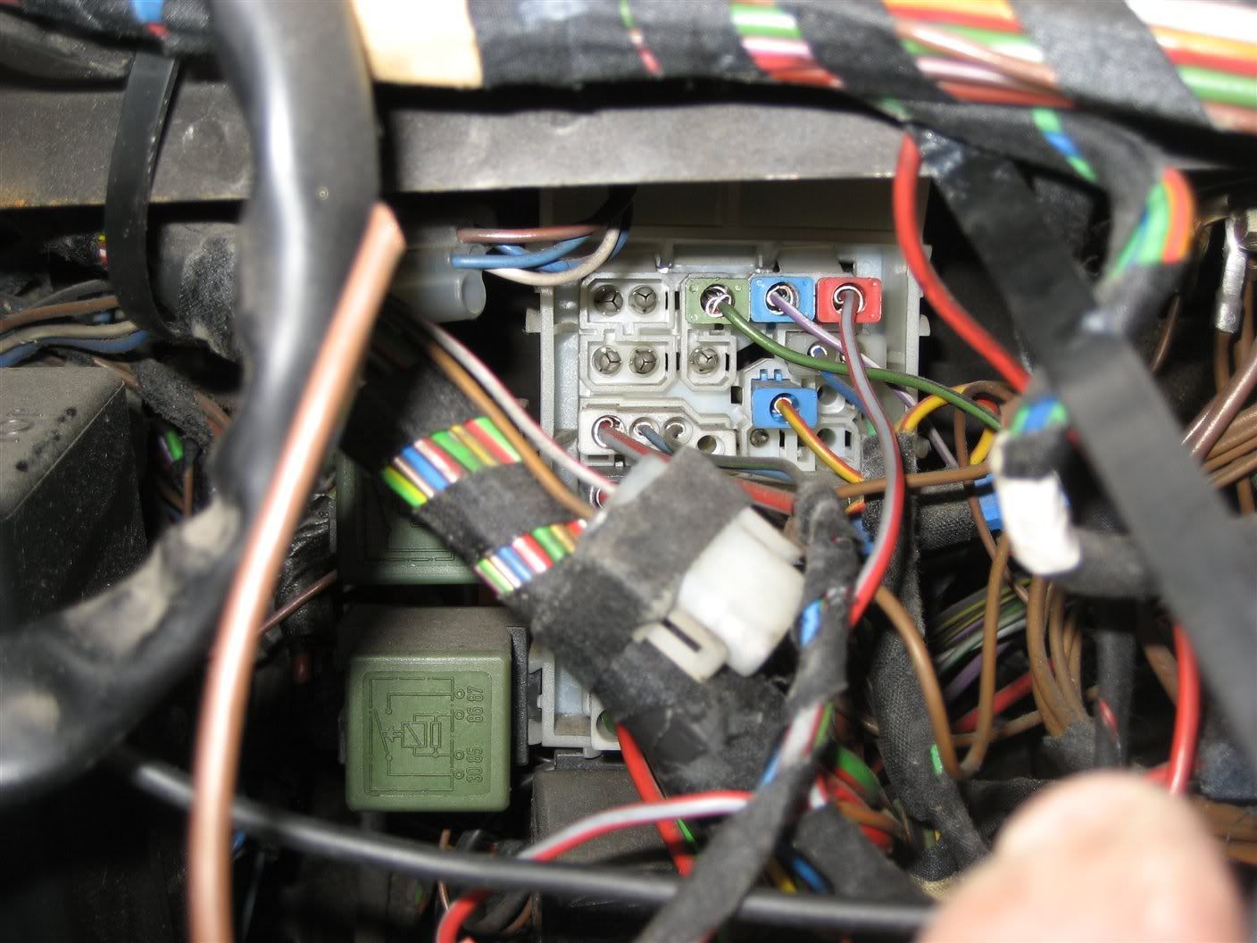

Wat je zegt van de tellerunit is inderdaad waar.
Je moet tegelijk met twee fijne schroevendraaier (best met wat tape rond) lichtjes priemen, en dan
lukt het wel vlotjes. :)
En is de kabelboom gelukt?

Vandaag de kabelboom aangesloten, maar geen succes.. :crybaby:
Het is wel allemaal weggewerkt onder het tapijt en door de middenconsole etc.
Dus ik denk ik plug het stekkertje in en zet de aarde vast en het werkt, maar dat is dus niet zo.
Zou ik nog een relais moeten plaatsen ofzo...
Ik heb ook nog niet de bestuurdersstoel en memory module geplaatst, misschien moet ik eerst deze gaan plaatsen.

of extra voeding :?: :?:

Extra voeding, hoezo?
Ik heb de originele kabelboom en die heeft maar

motortjes goed :?: :?:

Denk het wel, werkend uitgebouwd.
Ik hoor de motortjes ook niet, dus ze krijgen geen stroom.
