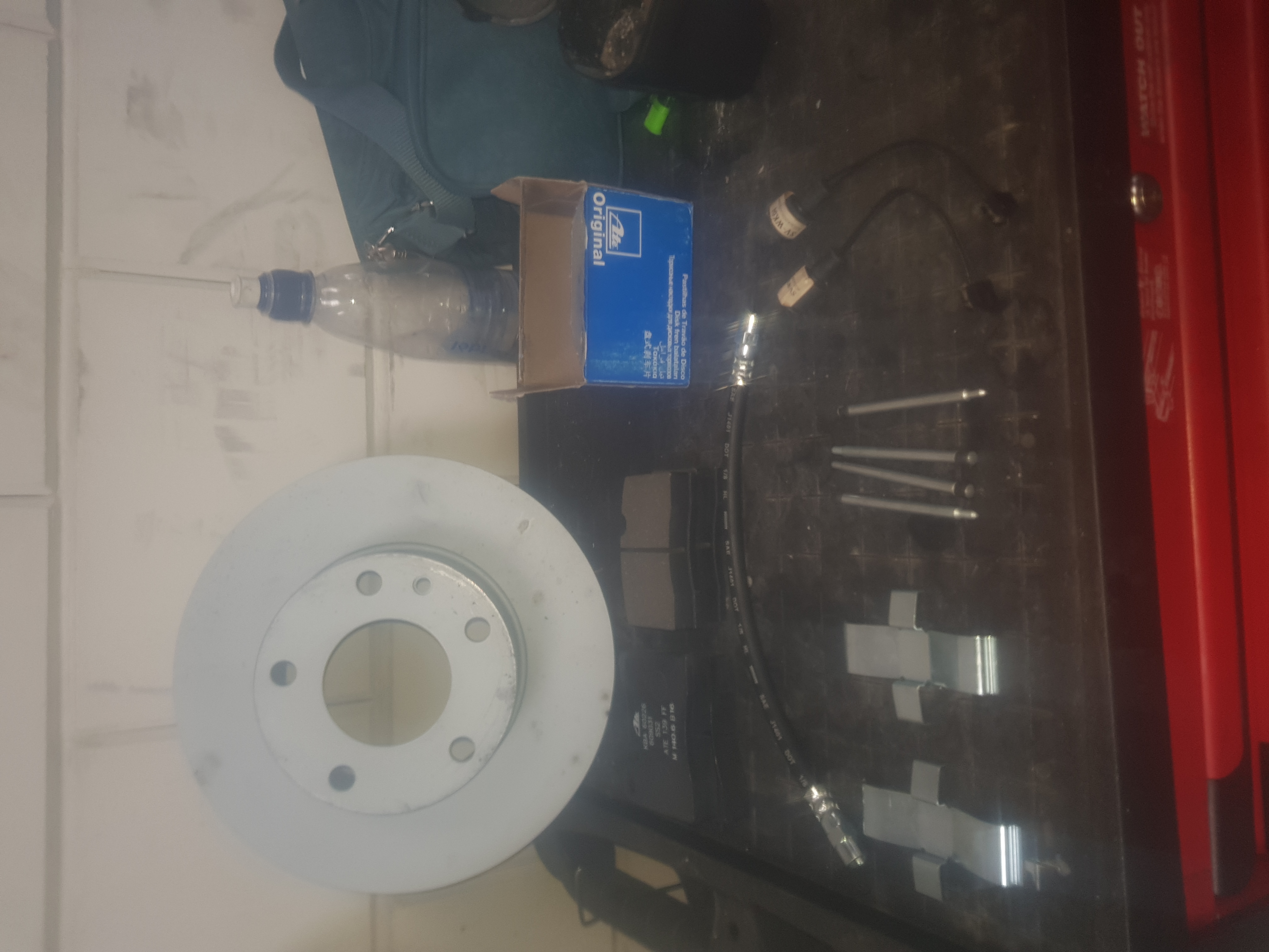

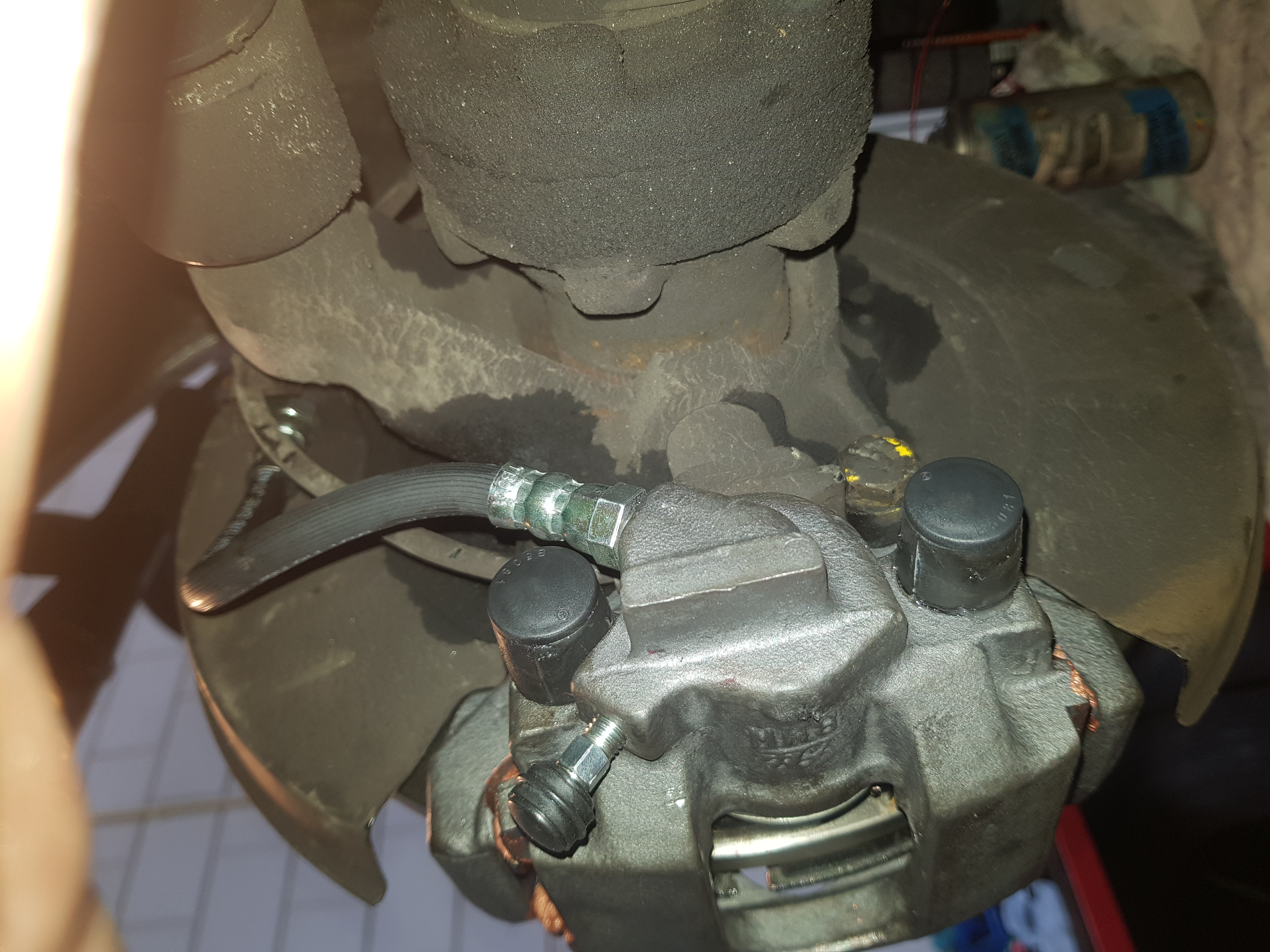

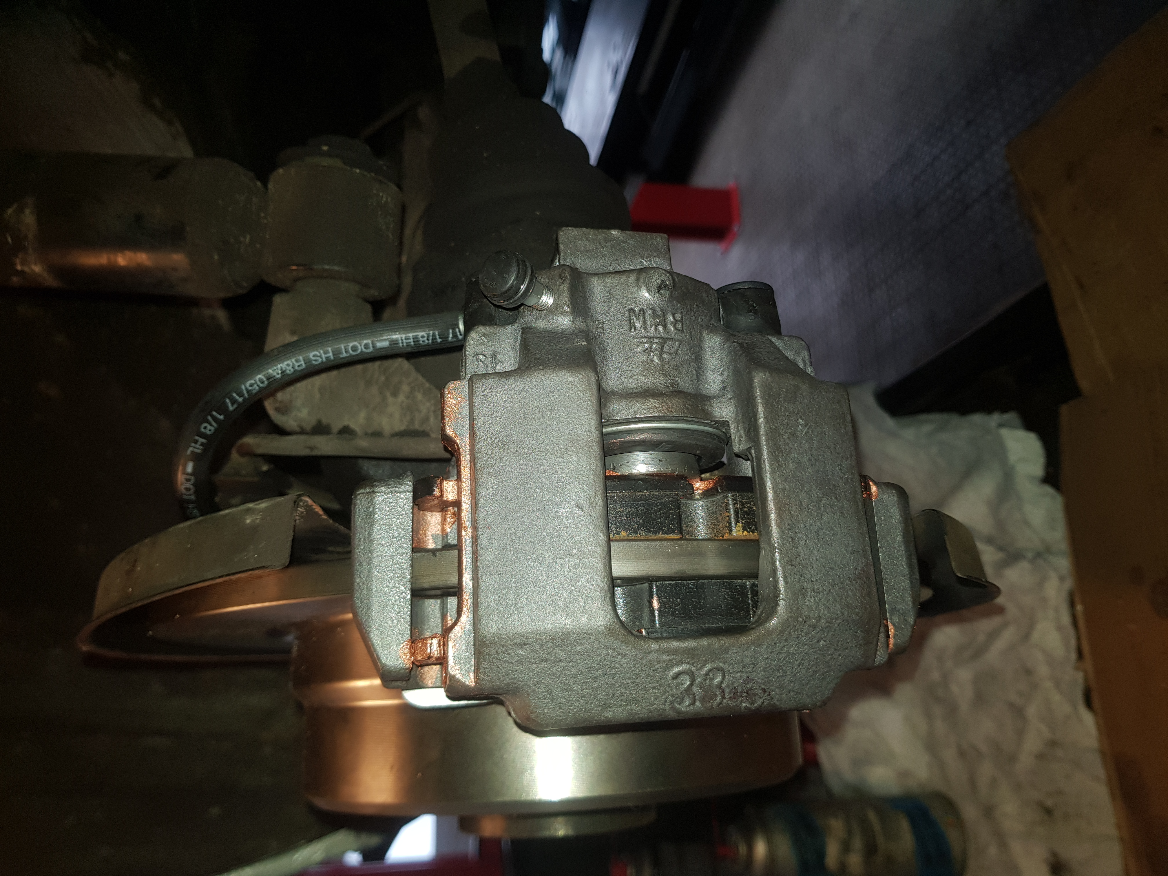

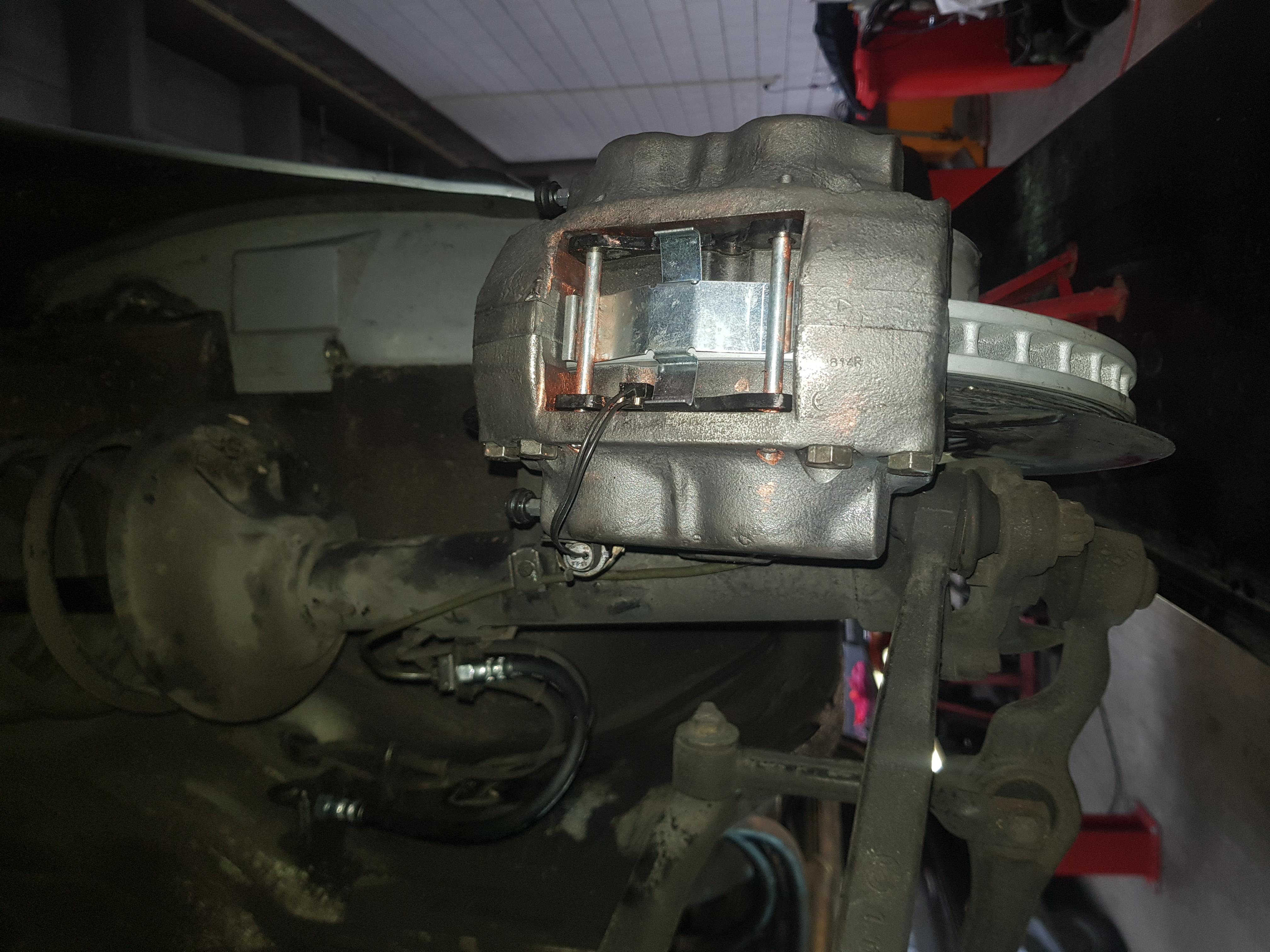

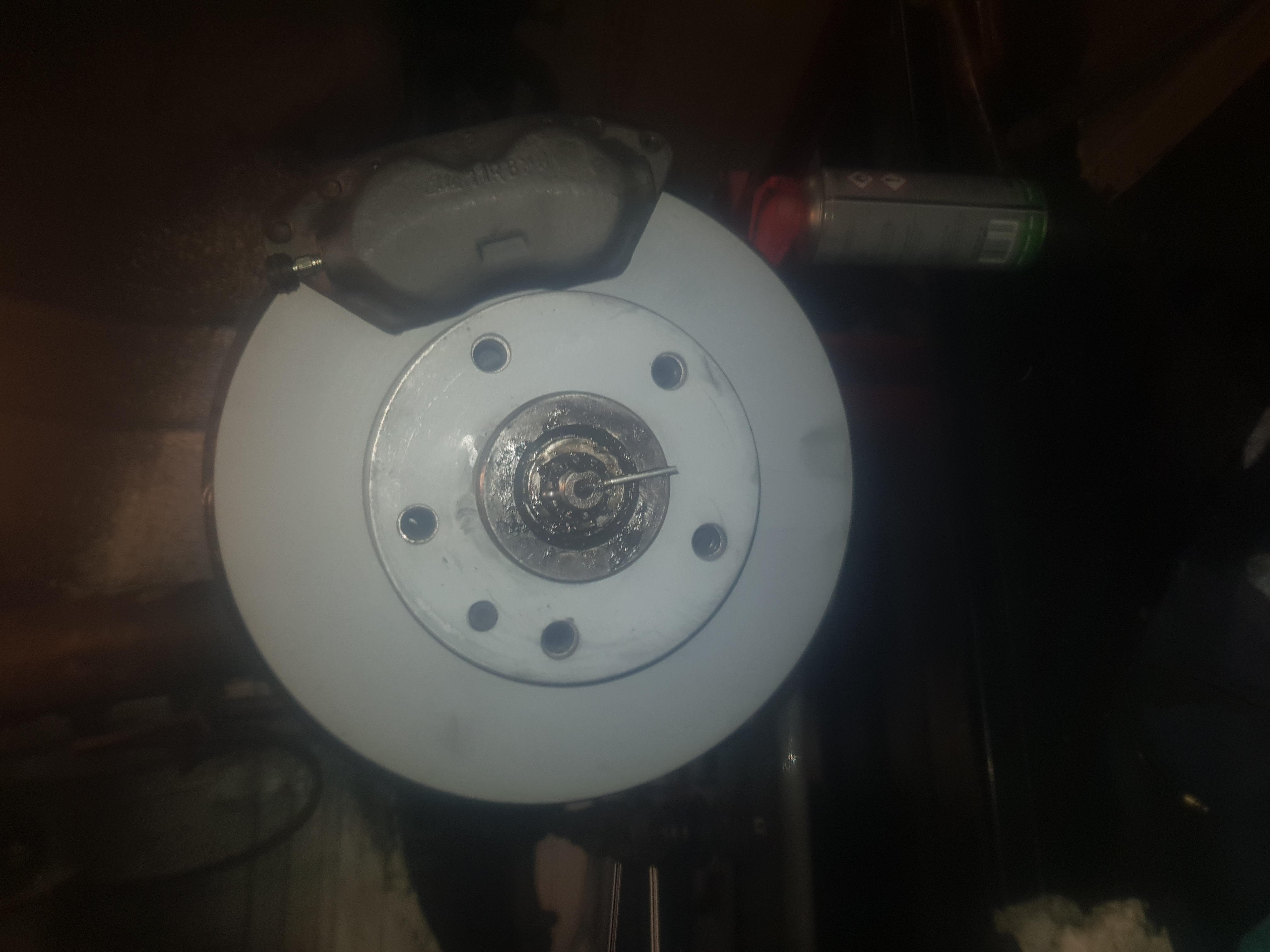

We beginnen met de remmen, alles vervangen behalve de zuigers dit was echt niet nodig.
Wel alle rubbers gedaan omdat ik toch bezig was.
Achter goedkope schijven geplaatst voor wel schijven en blokken ATE,c
Schijven voor dankzij RobertF ATE.
En blokken, Keerringen, rubbers, leidingen, achterschijven dankzij .
Robijn Revisie
Harry

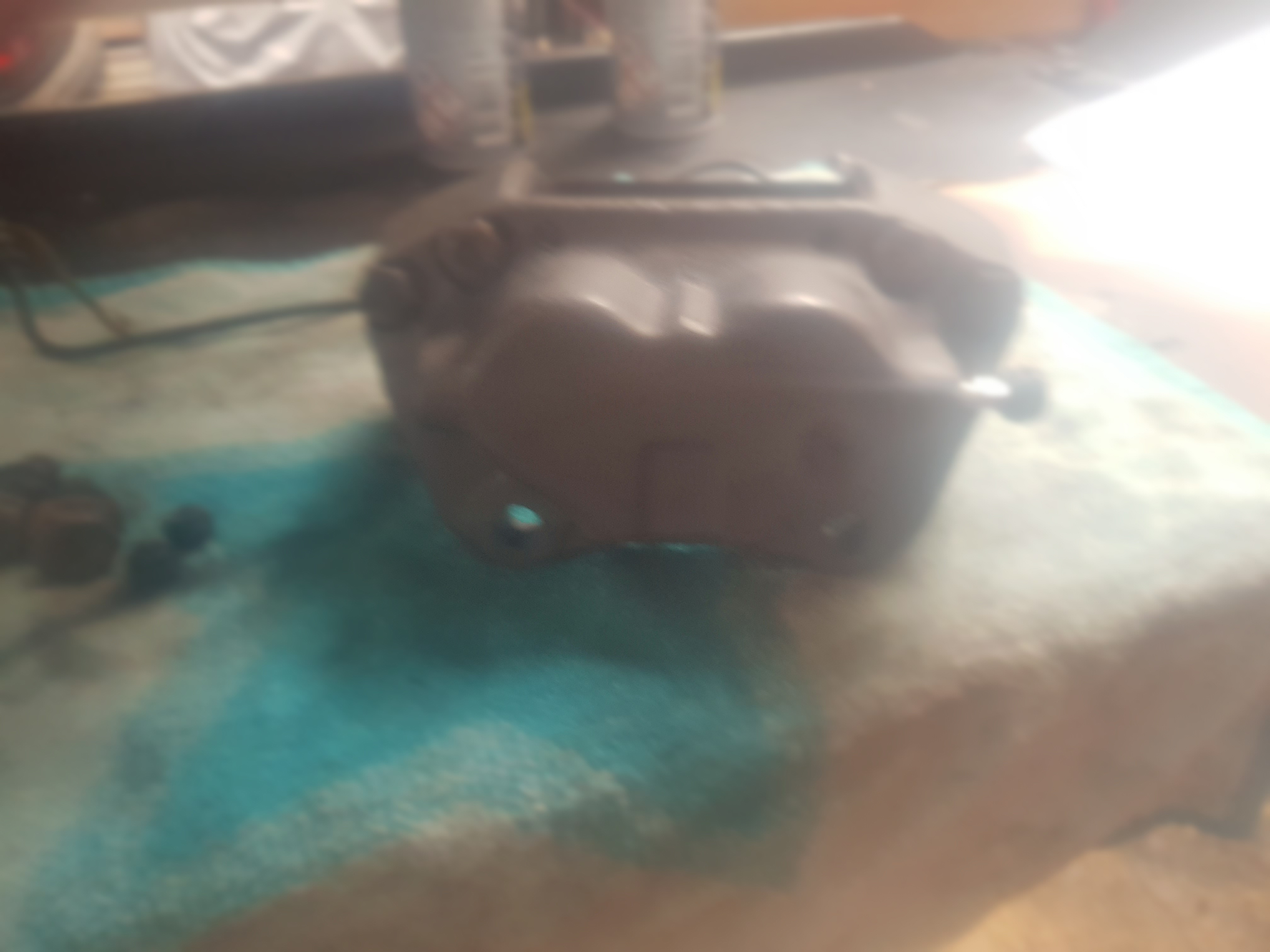

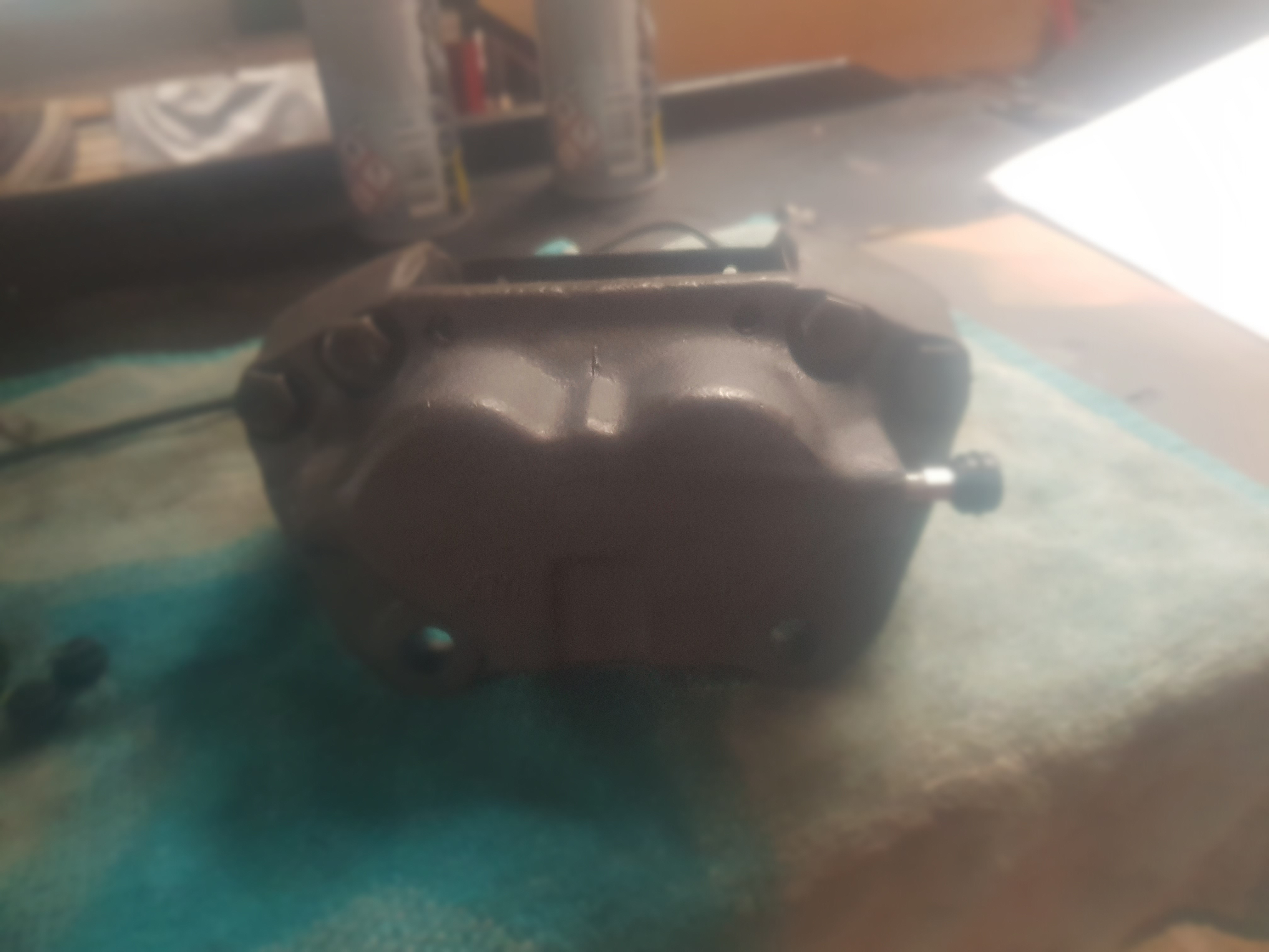

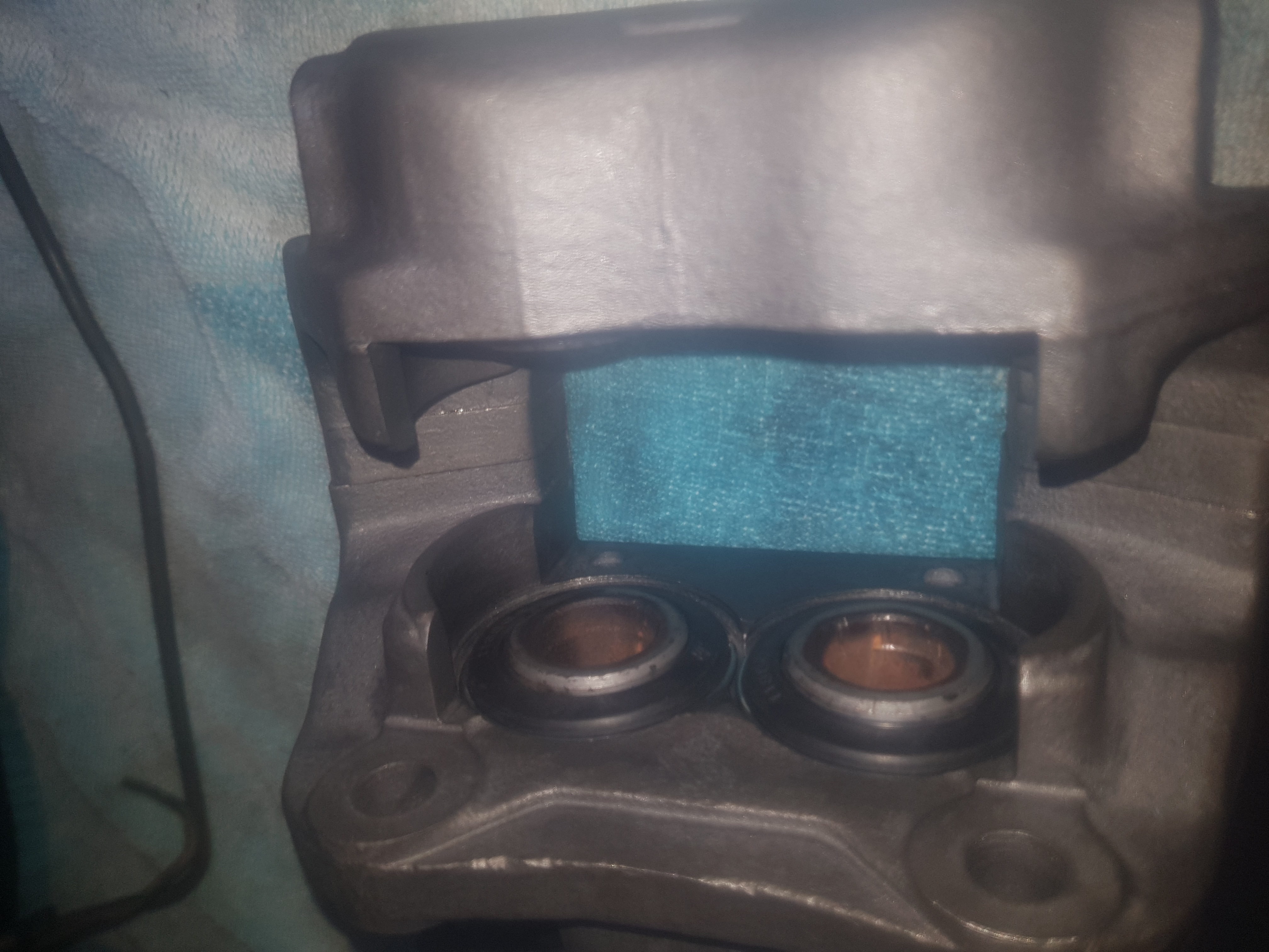

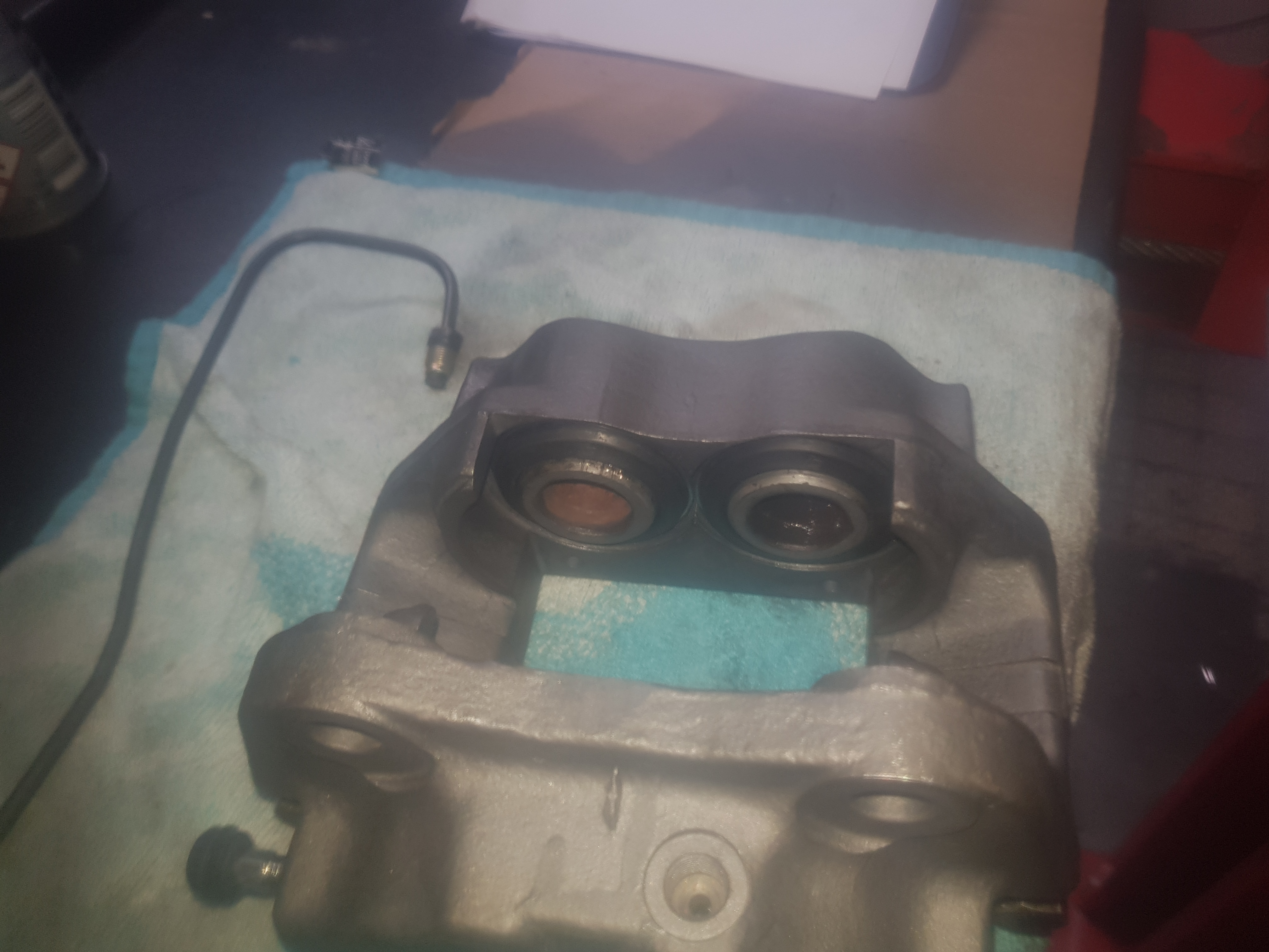

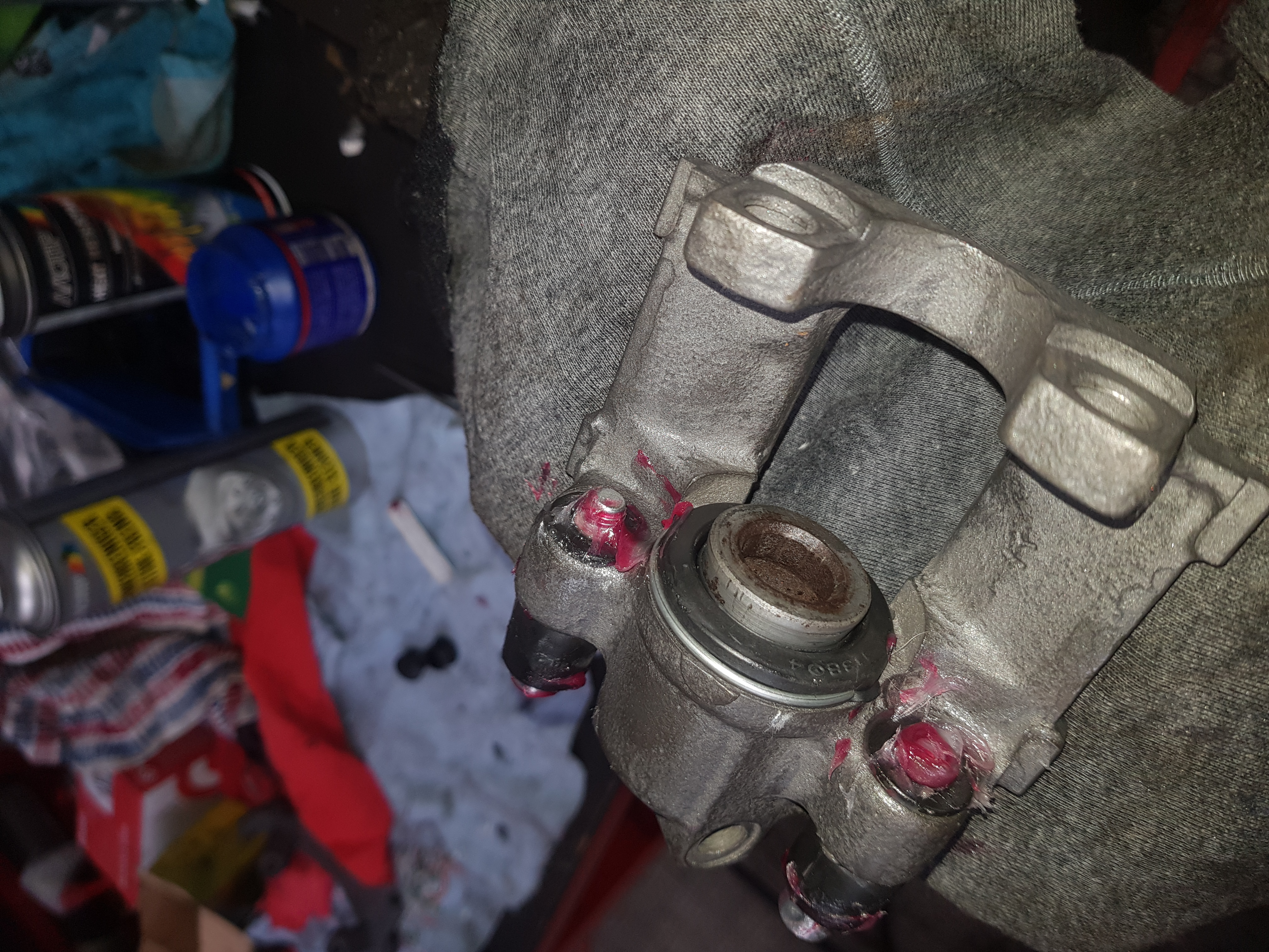

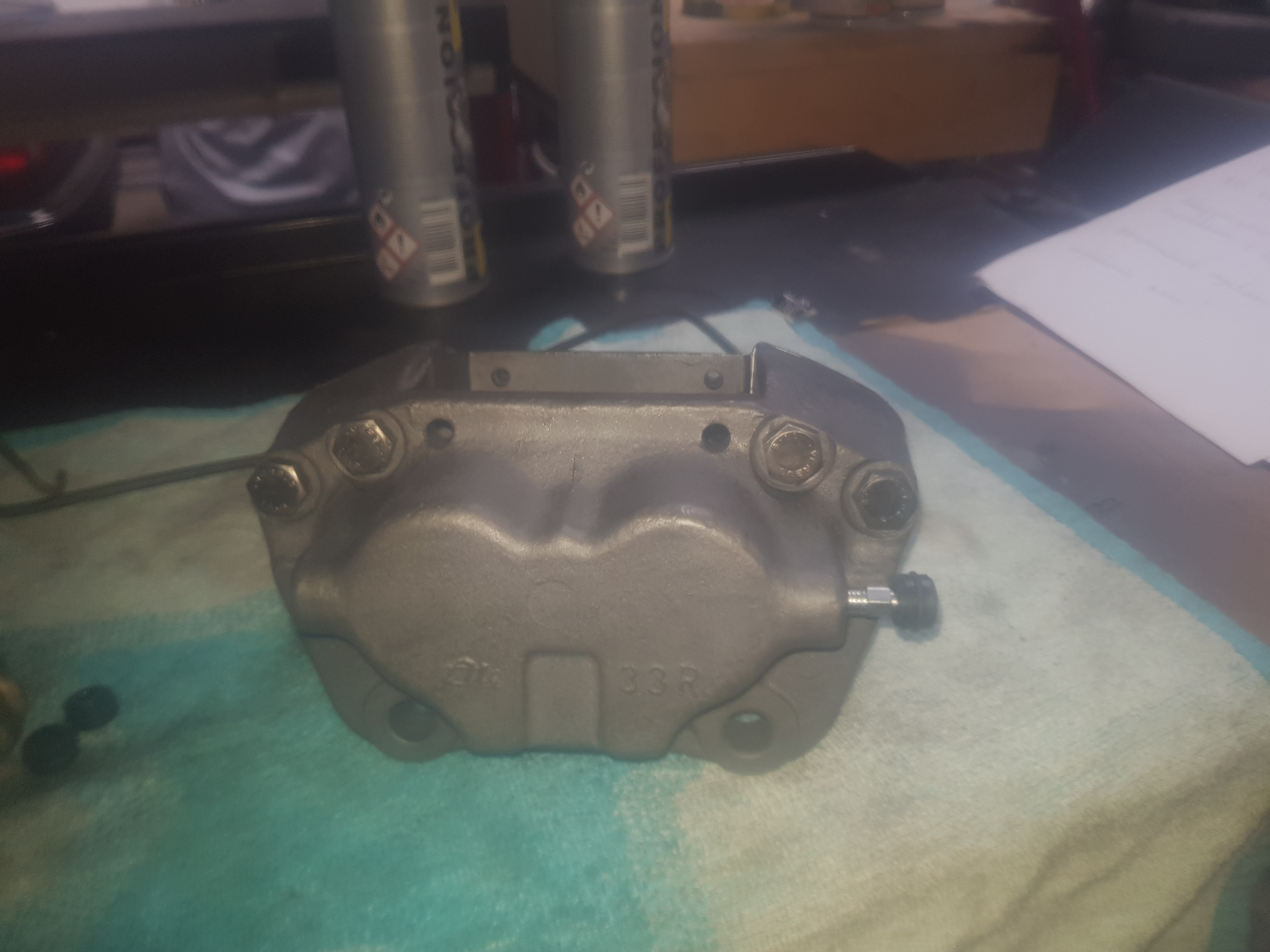

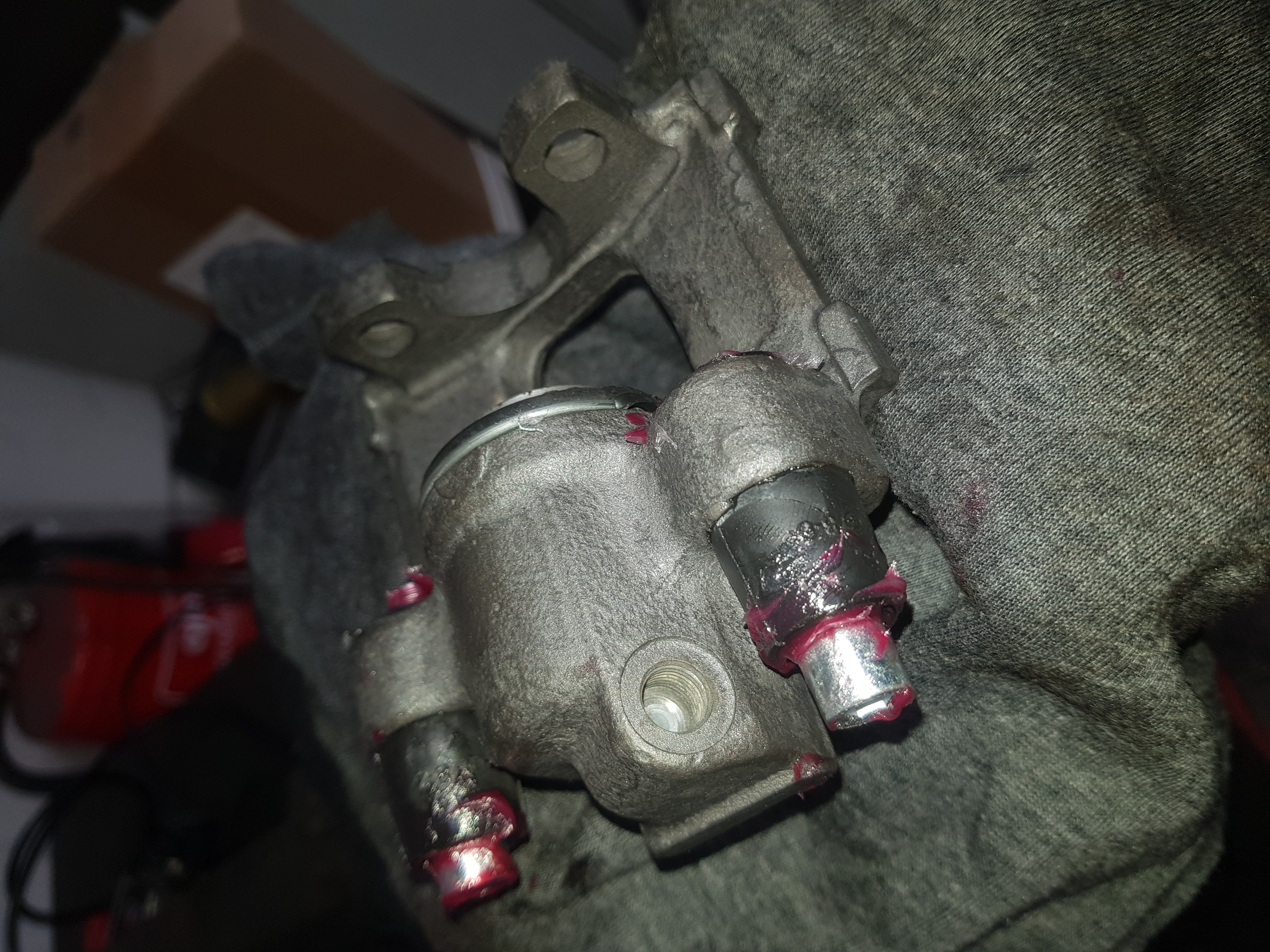

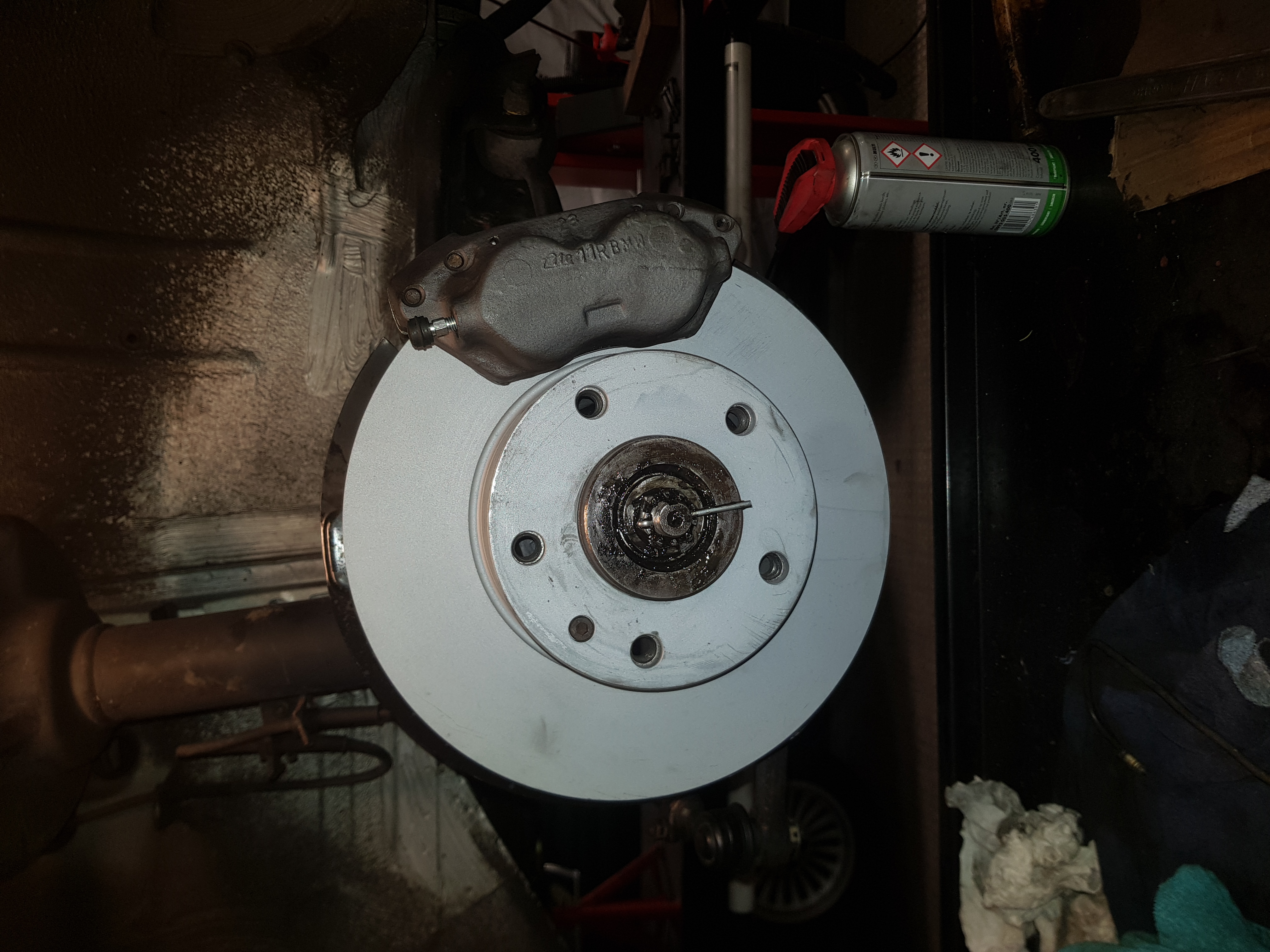

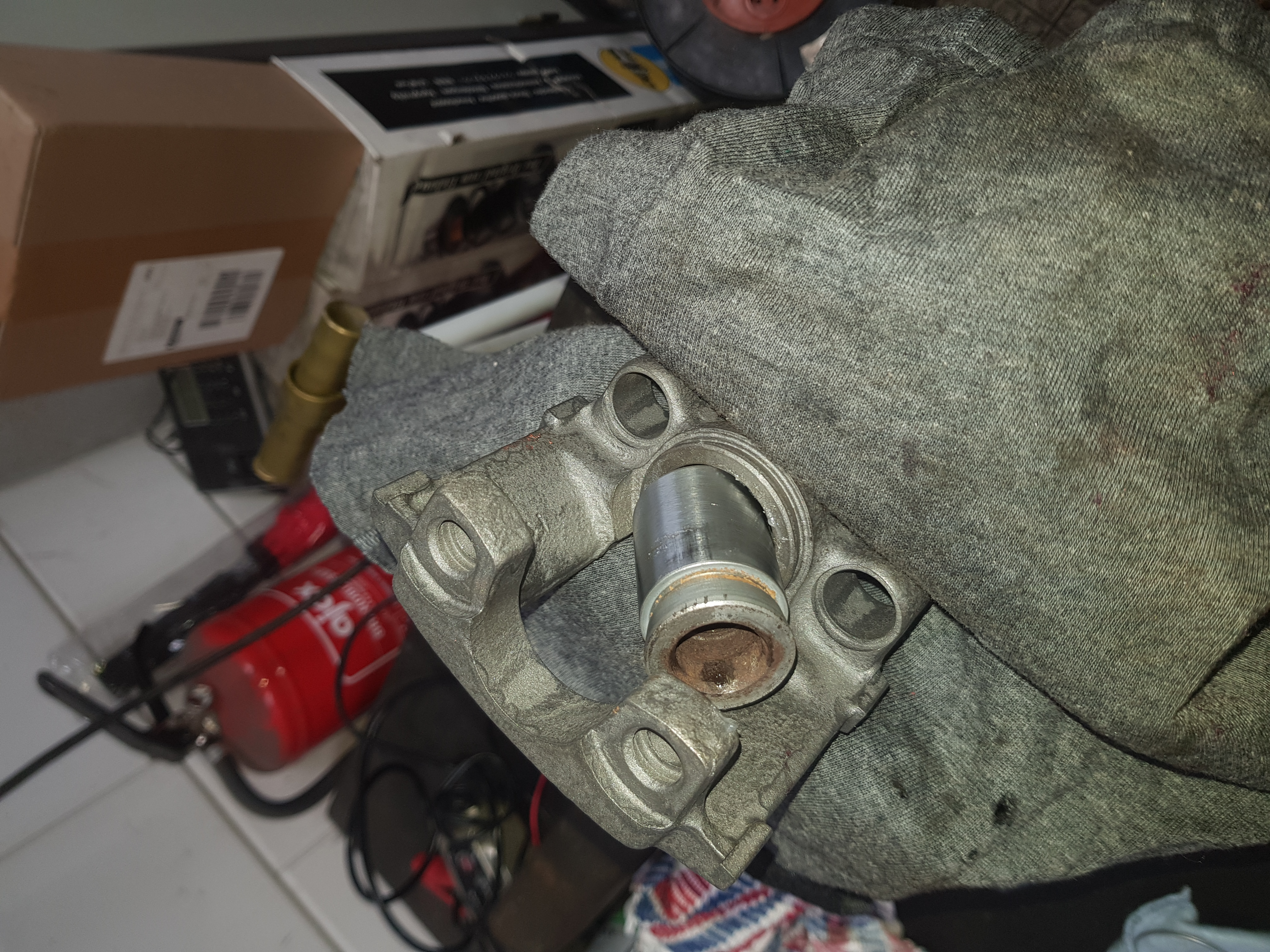

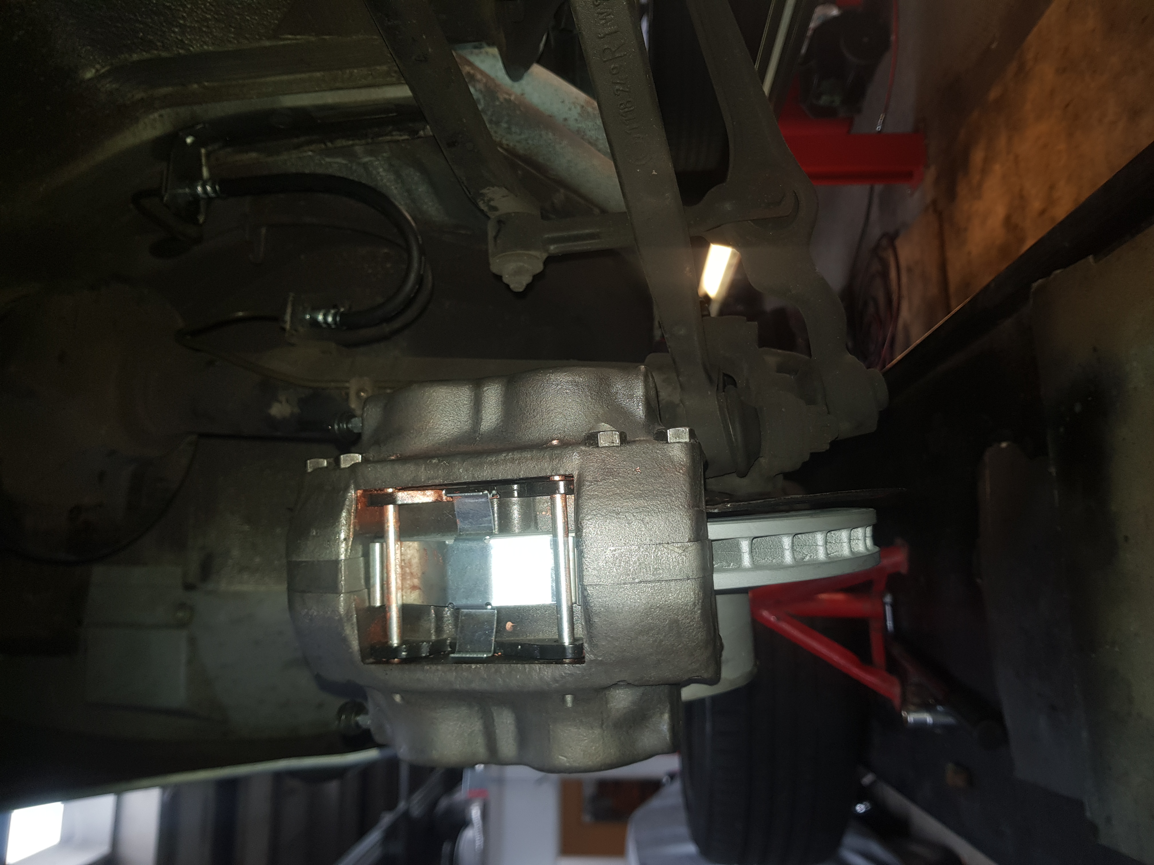

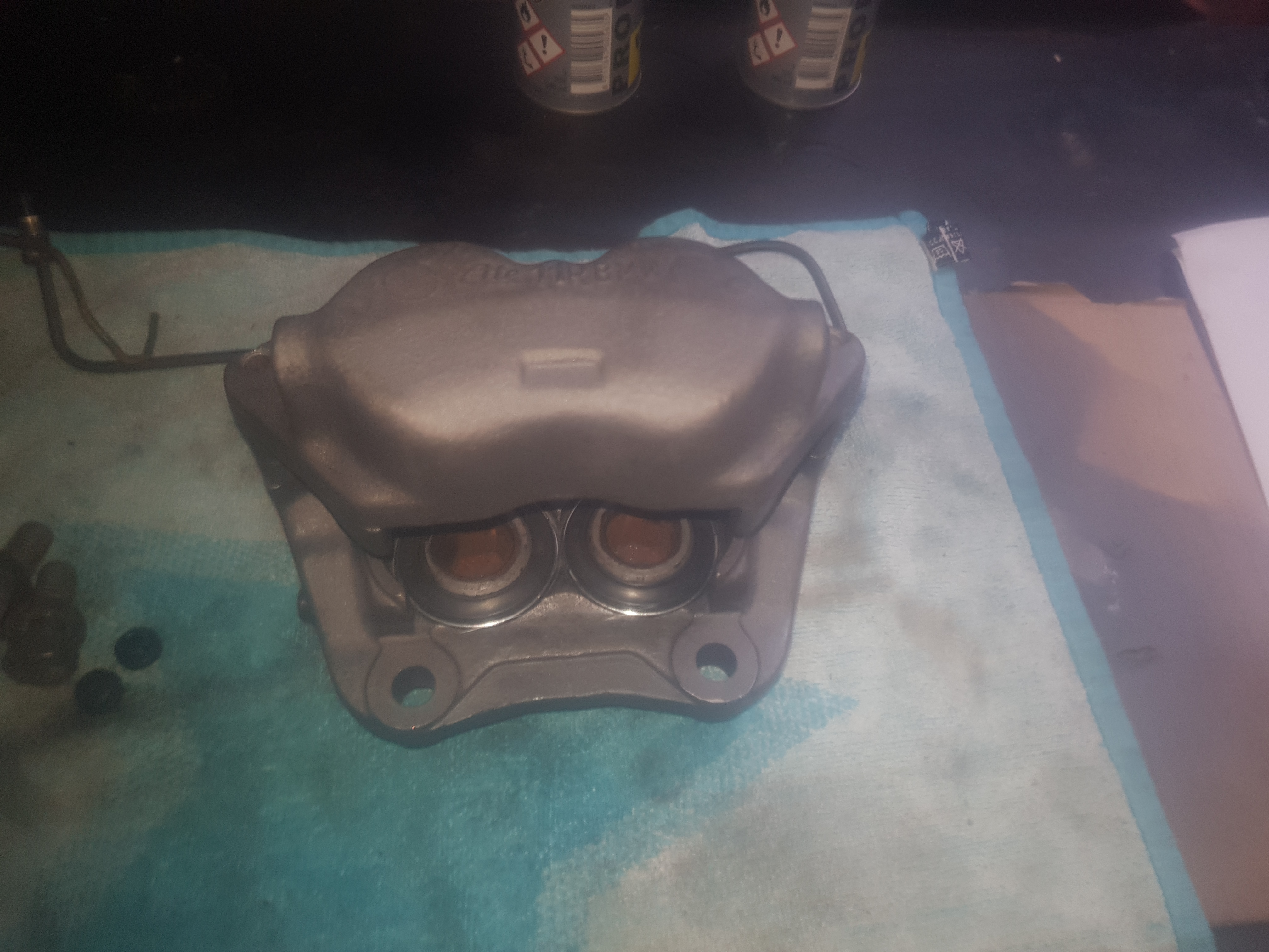

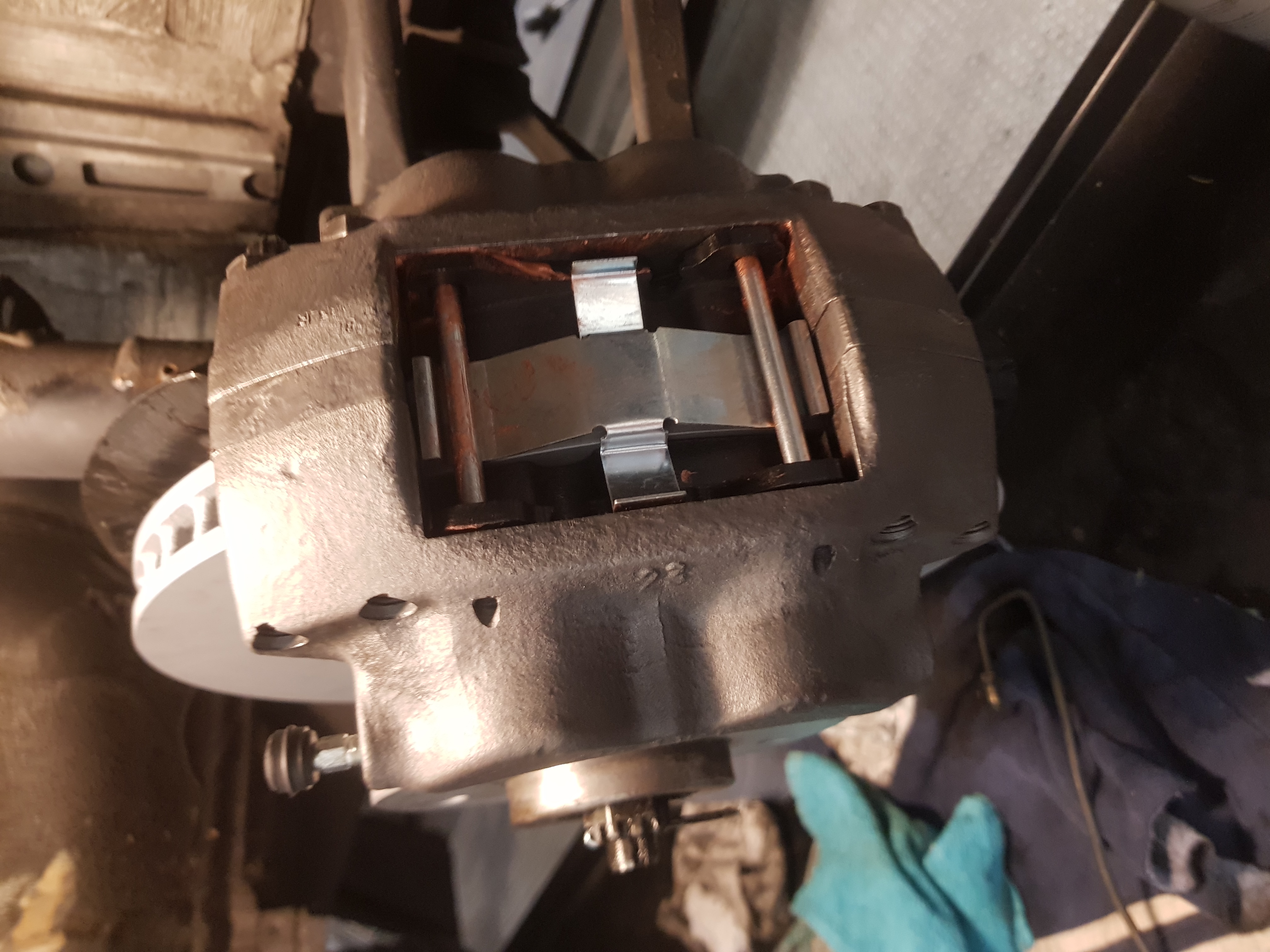

Remklauwen afgeborstelt daarna dasty en ib de vaatwasser gestopt.
Gespoten met hitte bestendige lak.
Laatst bijgewerkt door harry op di 17 maart 2020, 23:09, in totaal 1 keer bewerkt.

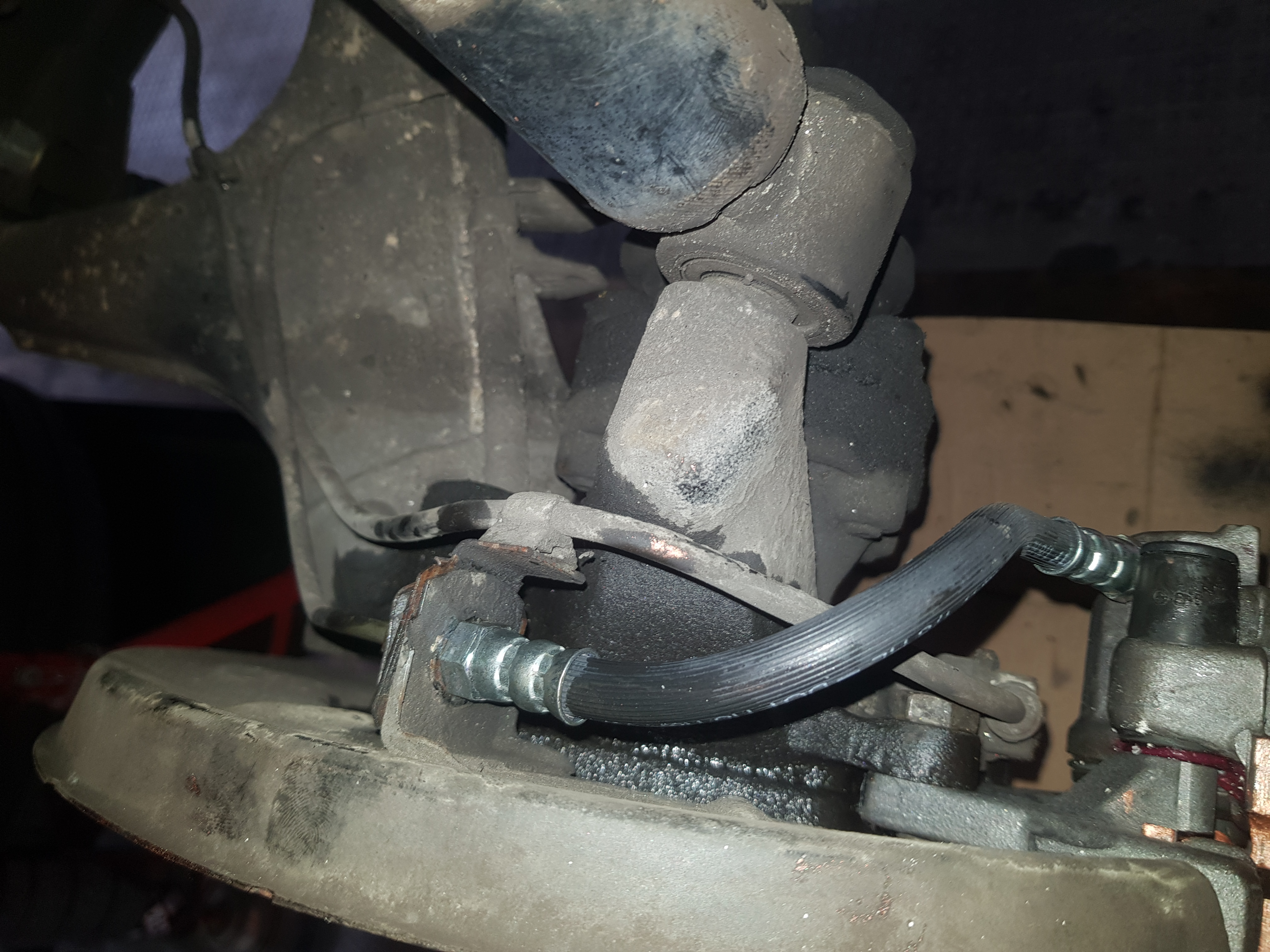

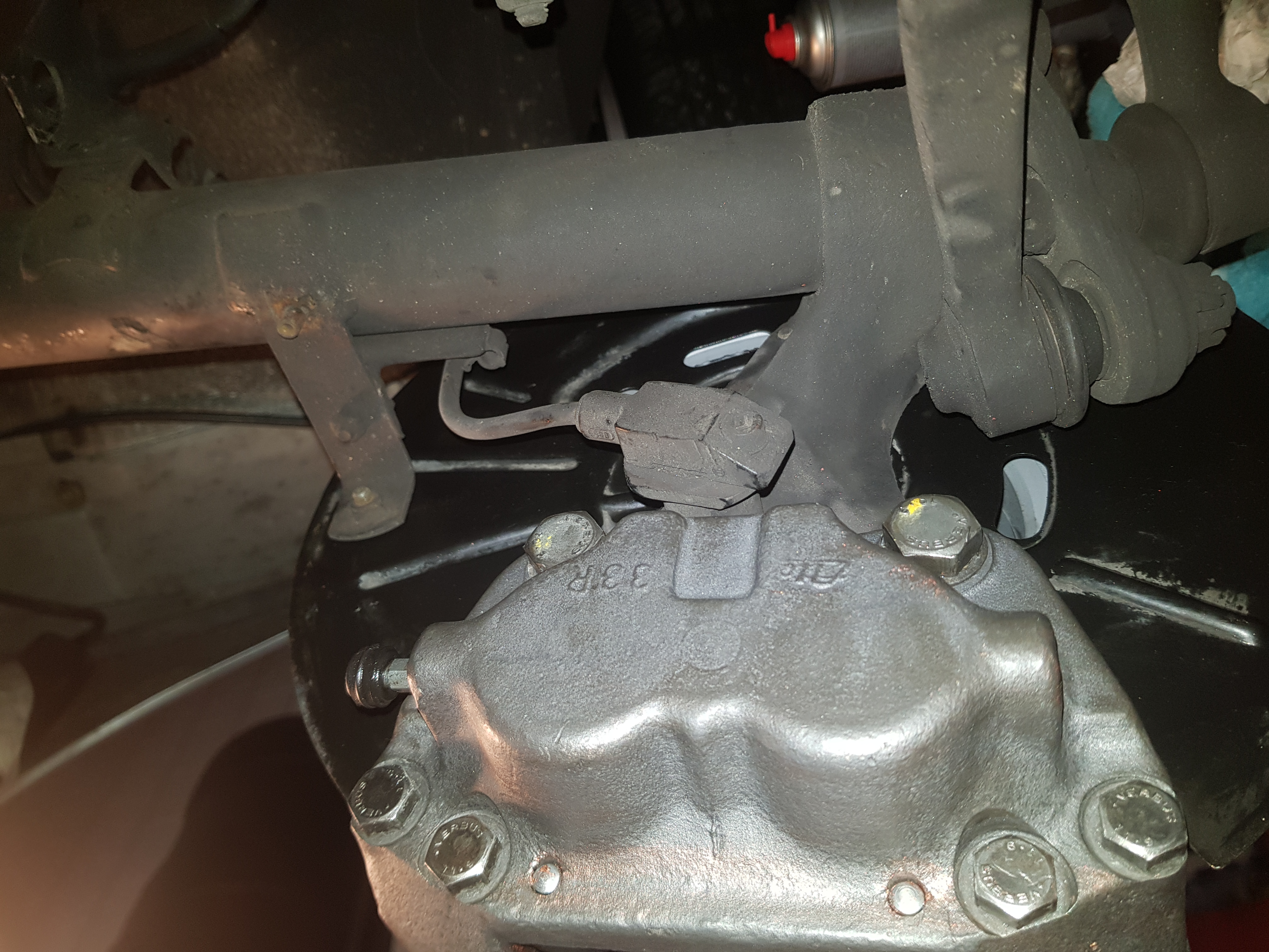

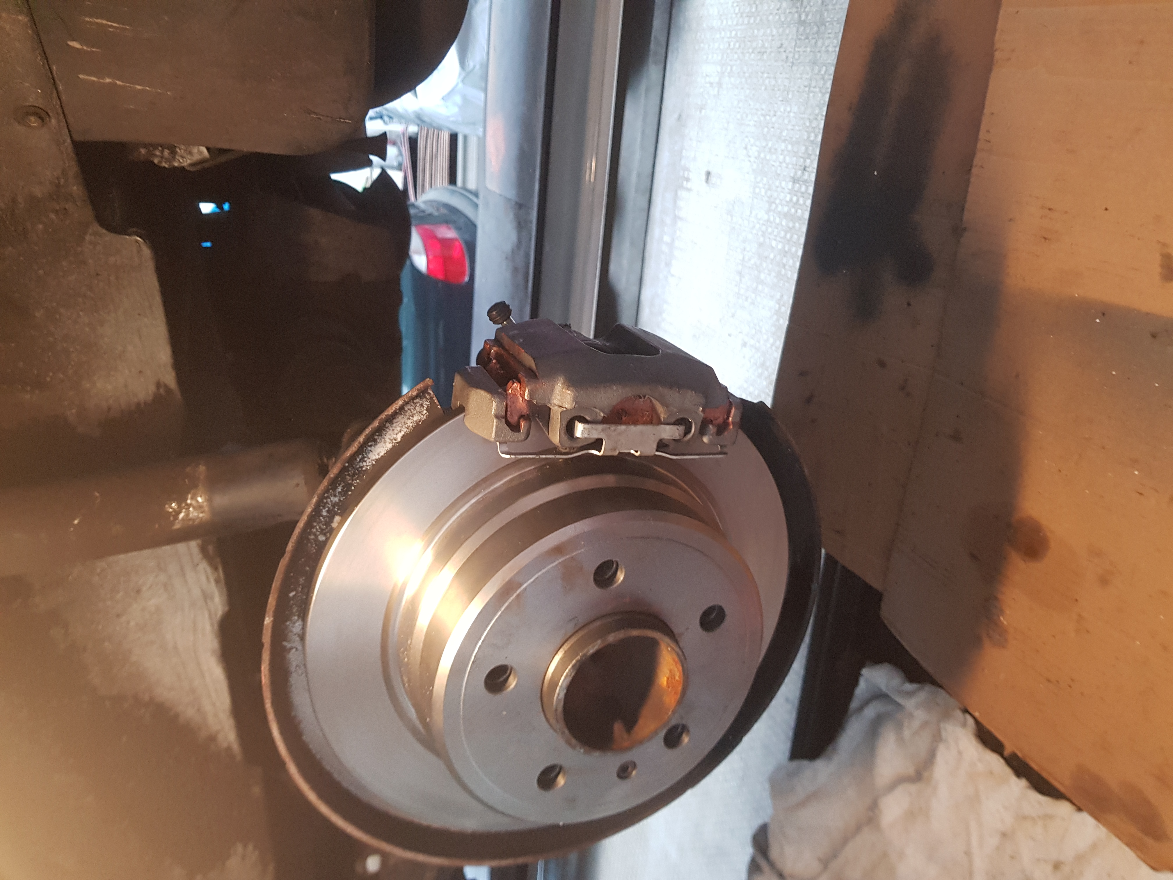

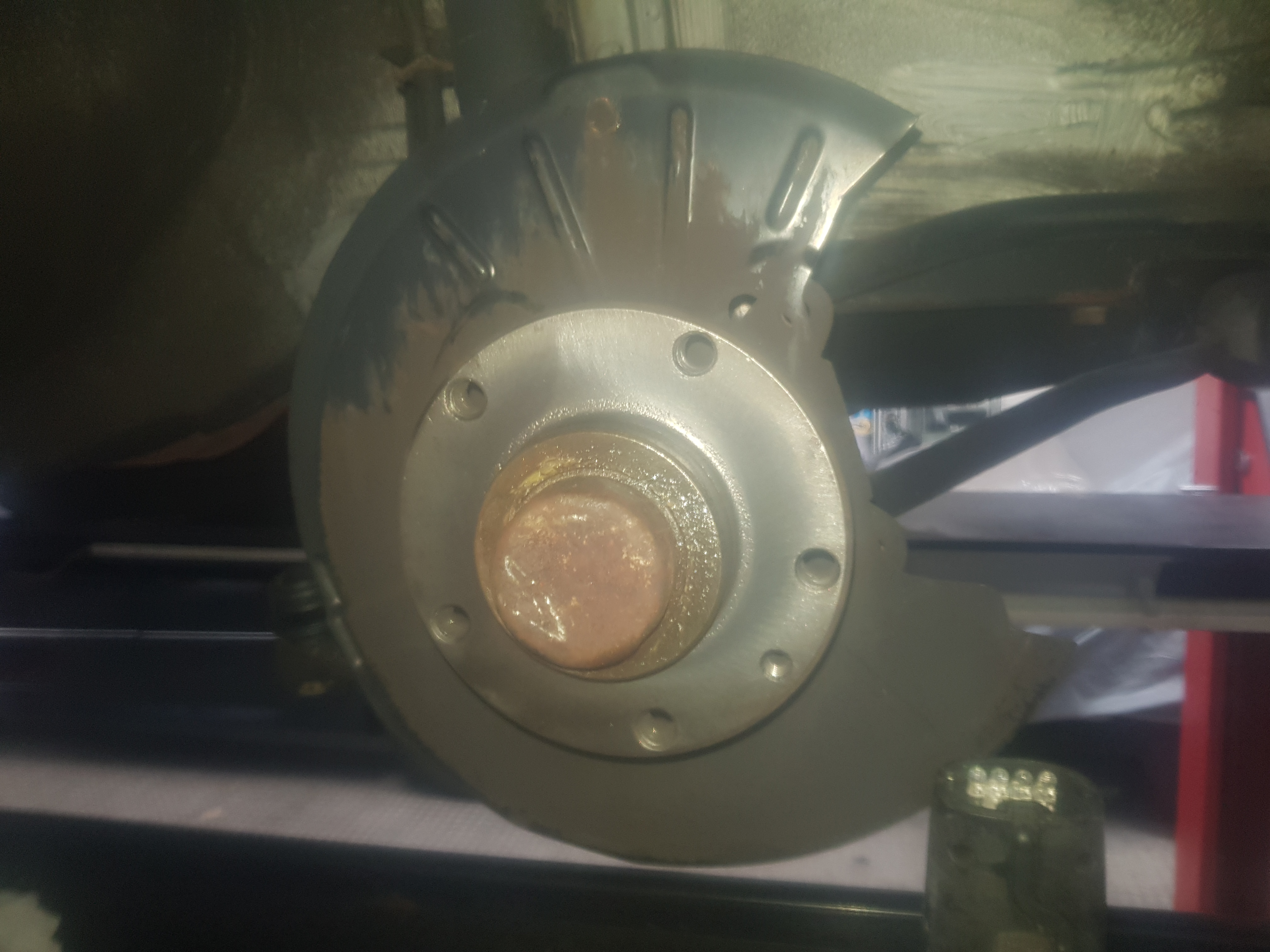

Zo nu gaan we door met achter :P :geek:

harry
  • Berichten: 260
Re: Late E23 opknapbeurt.
Berichtdo 19 maart 2020, 08:29

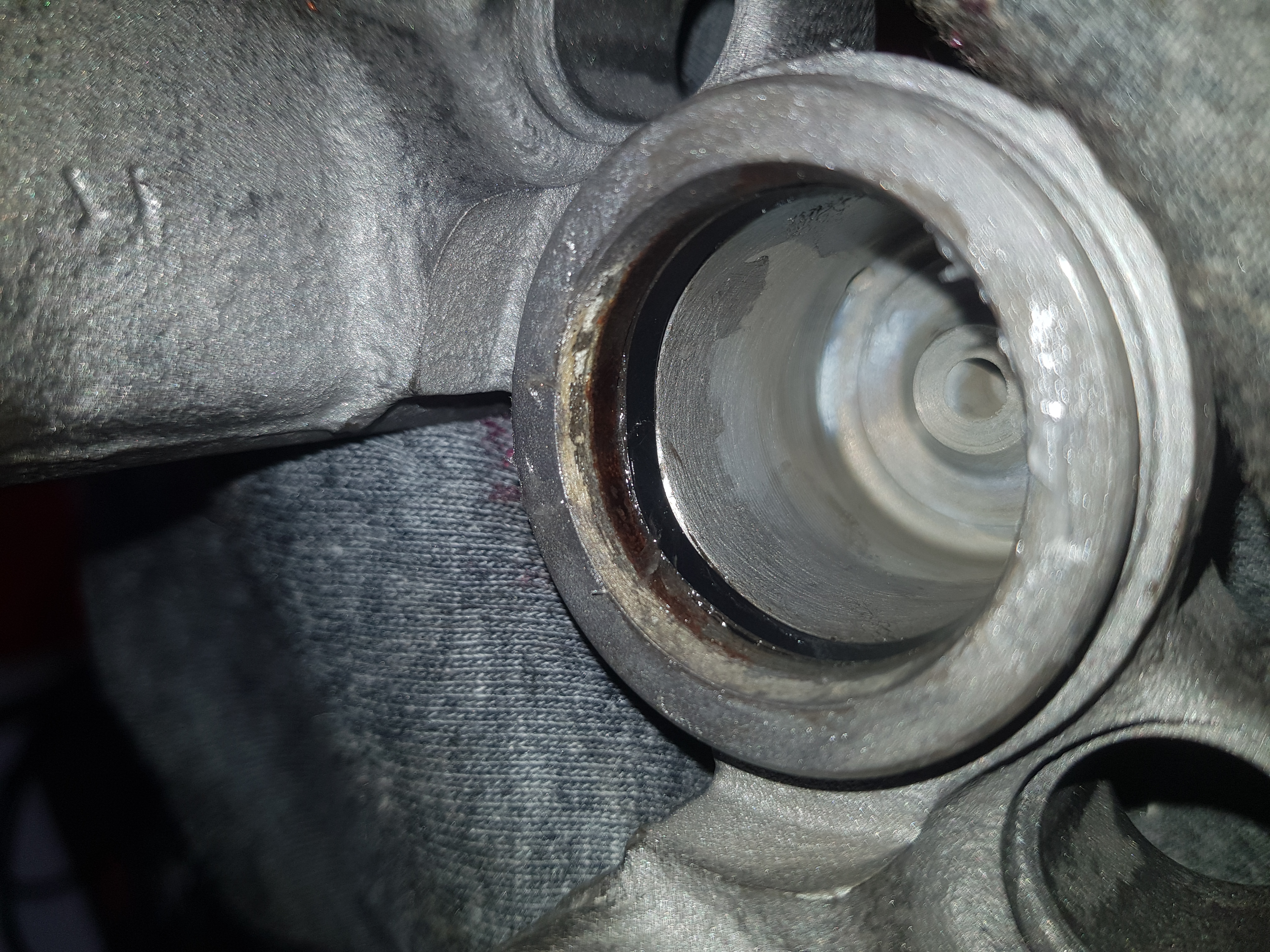

Hey Jeroen
Paar kleine dingen zal er voortaan wat meer bijzetten.
Invetten van zuigers en rubber ringen in remklauwen doen met ZUURVRIJ vet
Breng de zuigers in met een draaiende beweging, je zal merken dat dit veel makkelijker gaat.
Stofhoesjes van zuigers NIET invetten.
Iedereen heeft natuurlijk zijn eigen gedachten of manier, maar ik voeg dit toe en kijk wat je er mee doet.
Berichtma 23 maart 2020, 09:49
Zet de zuiger met speciaal ATE remvet in de cilinders en doe wat kopervet op de achterzijde en zijkanten van de remblokken.

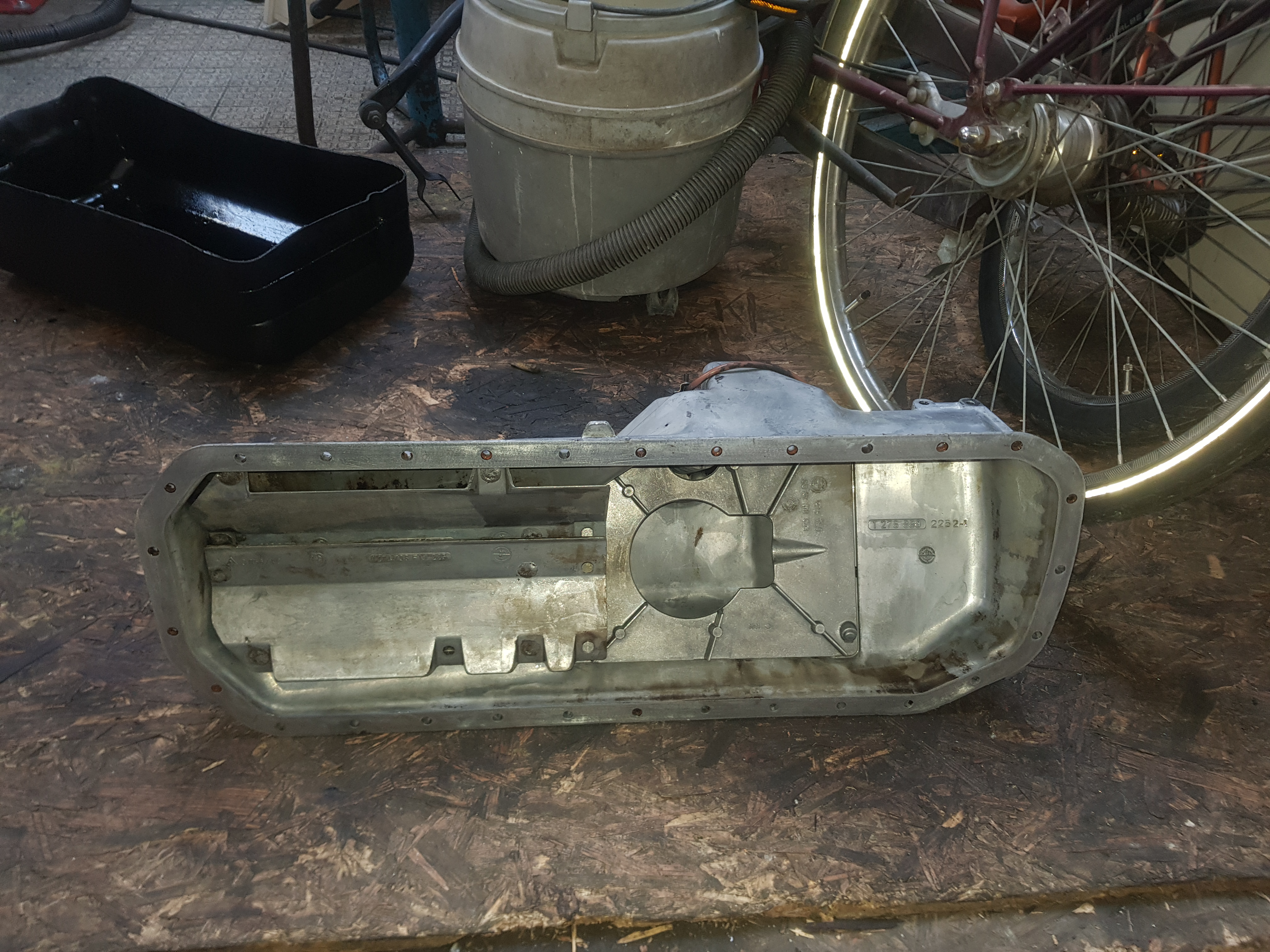

  • Berichten: 260

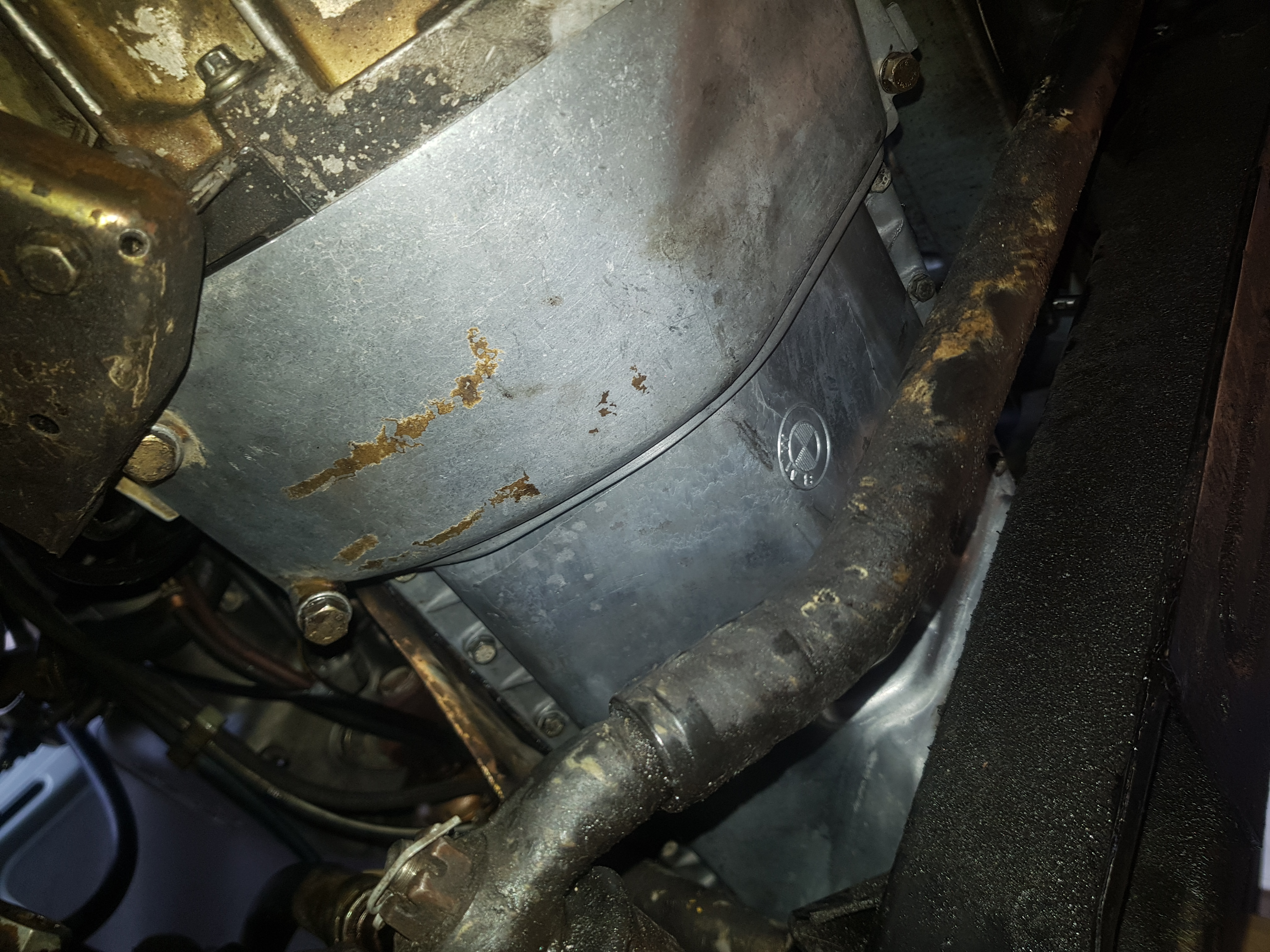

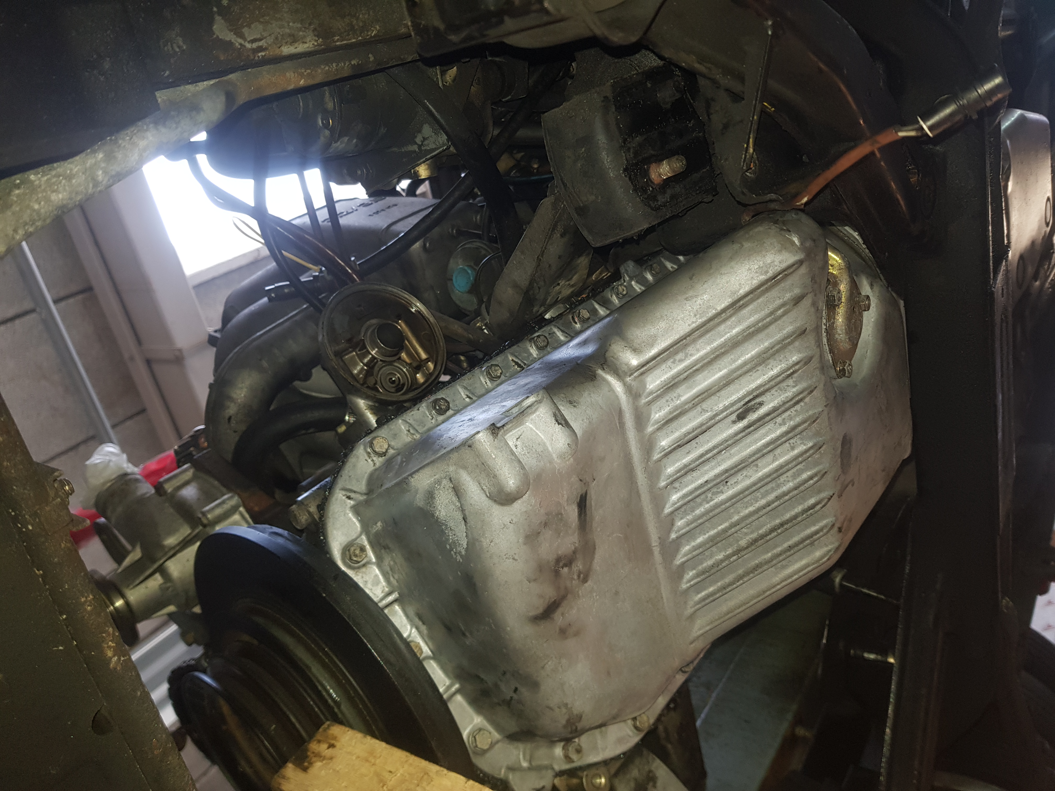

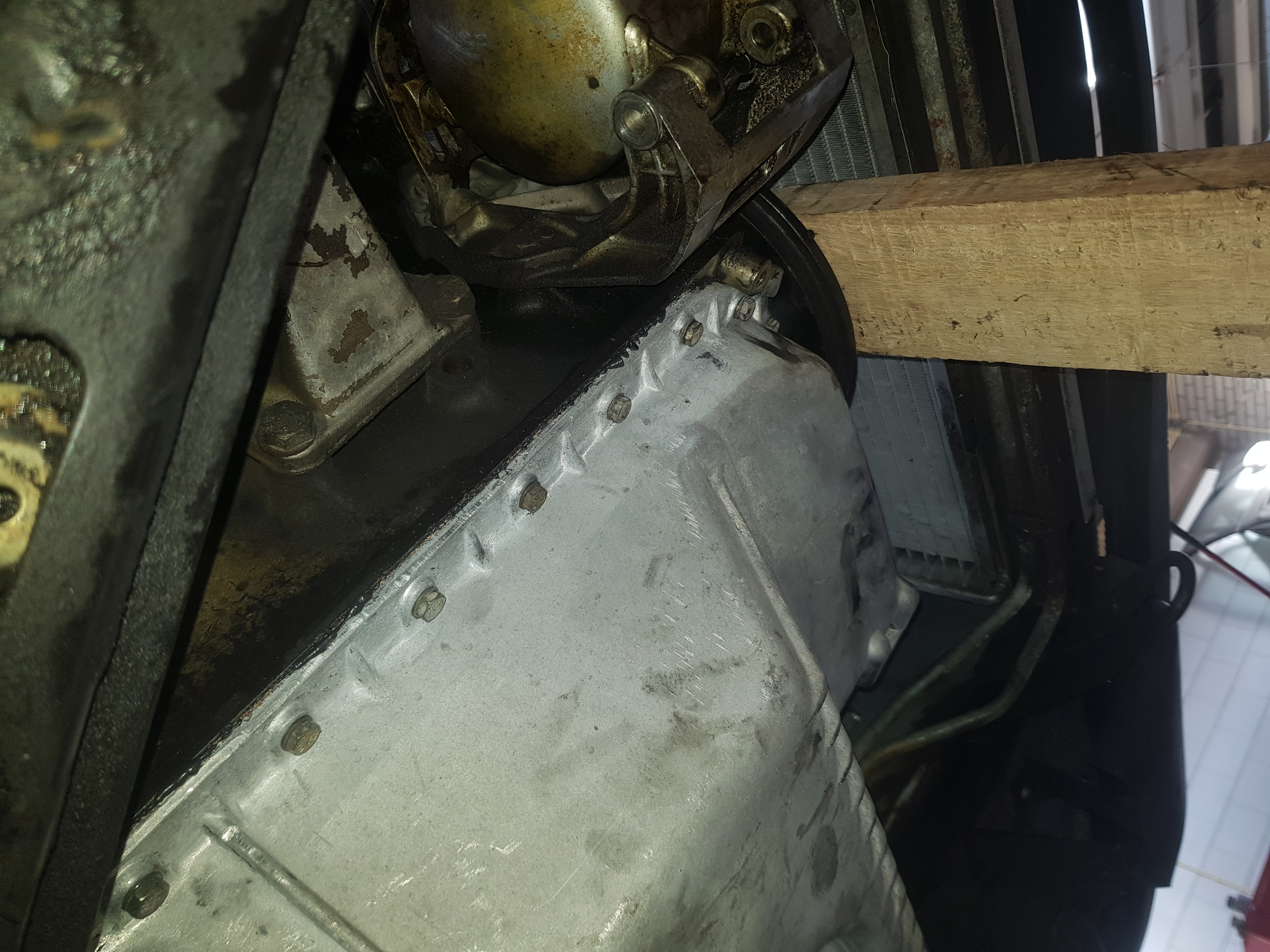

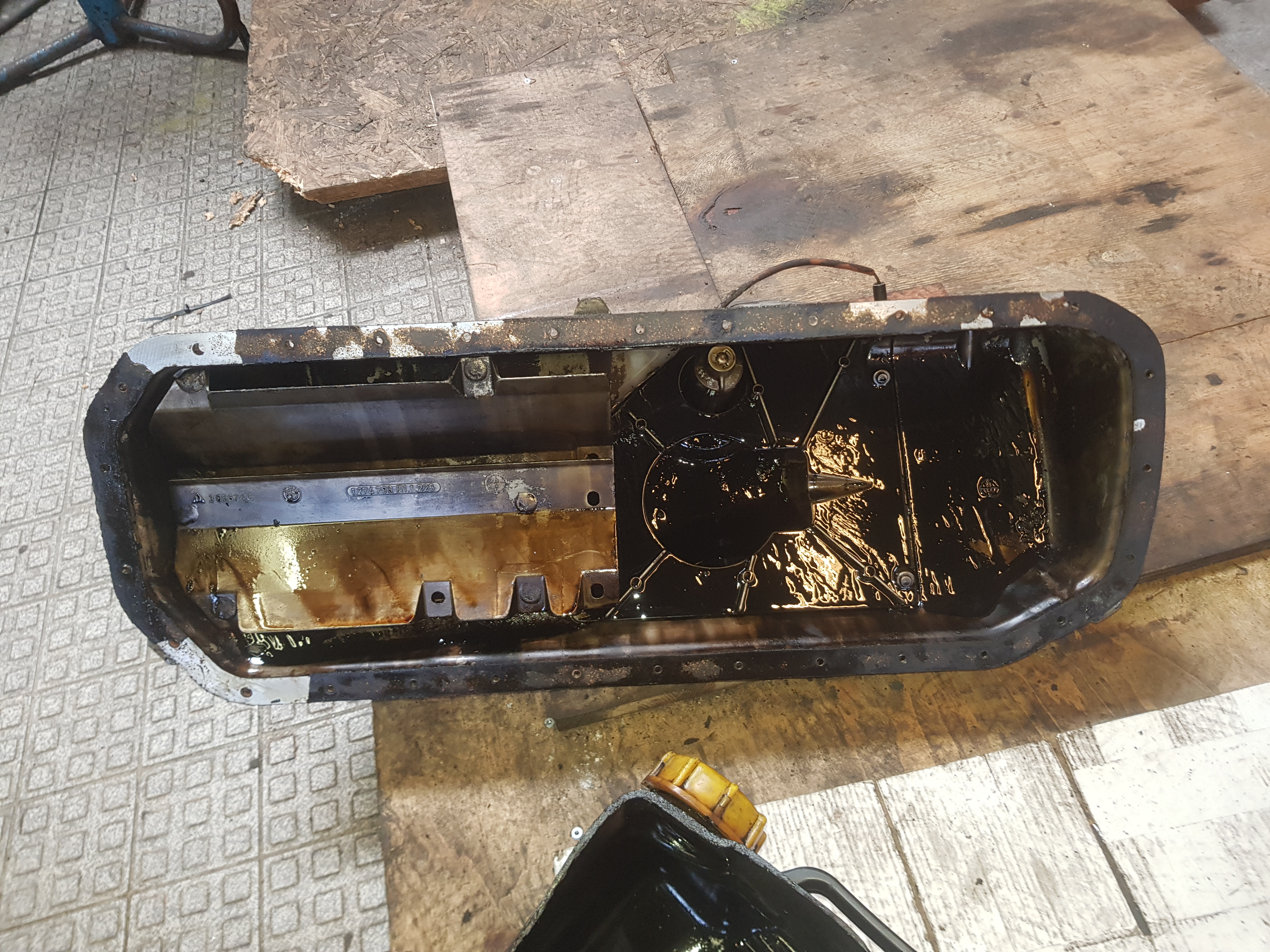

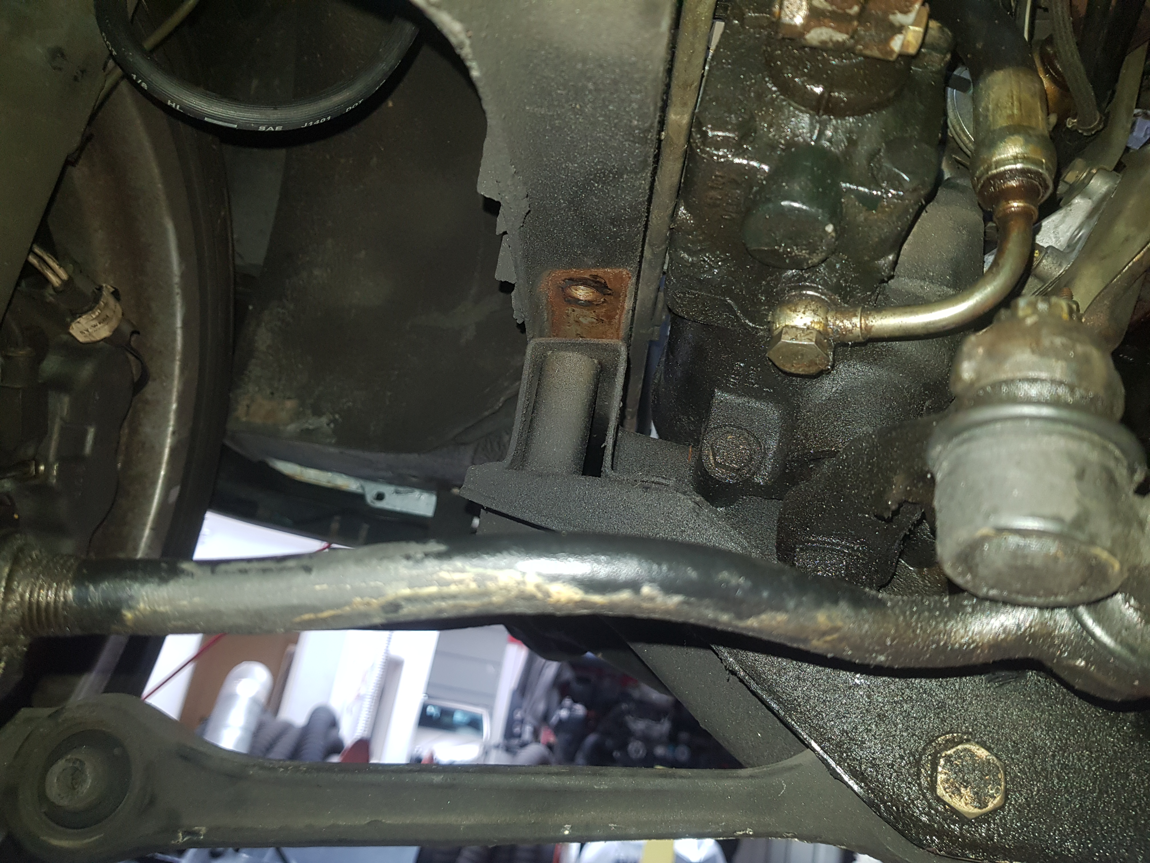

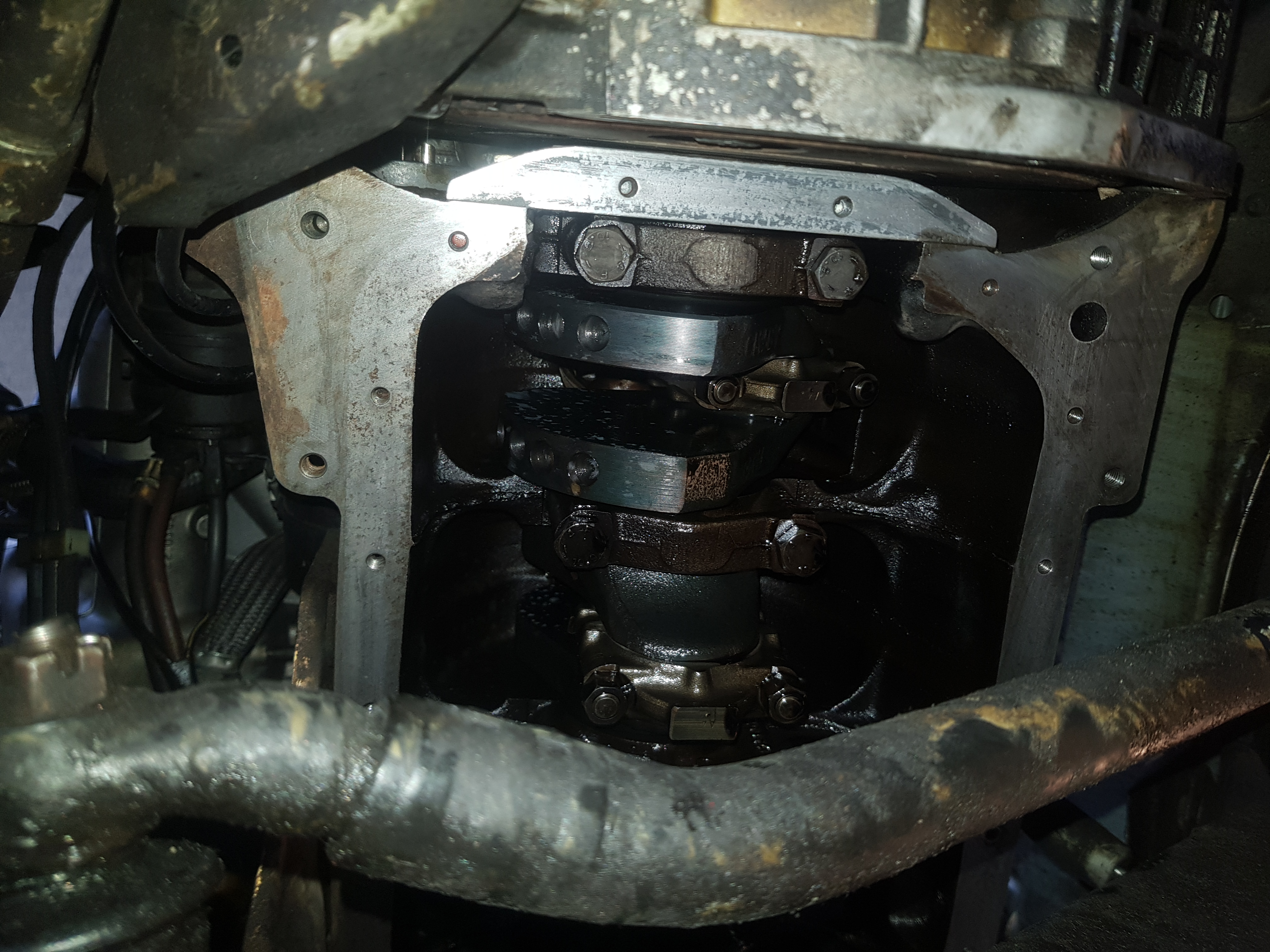

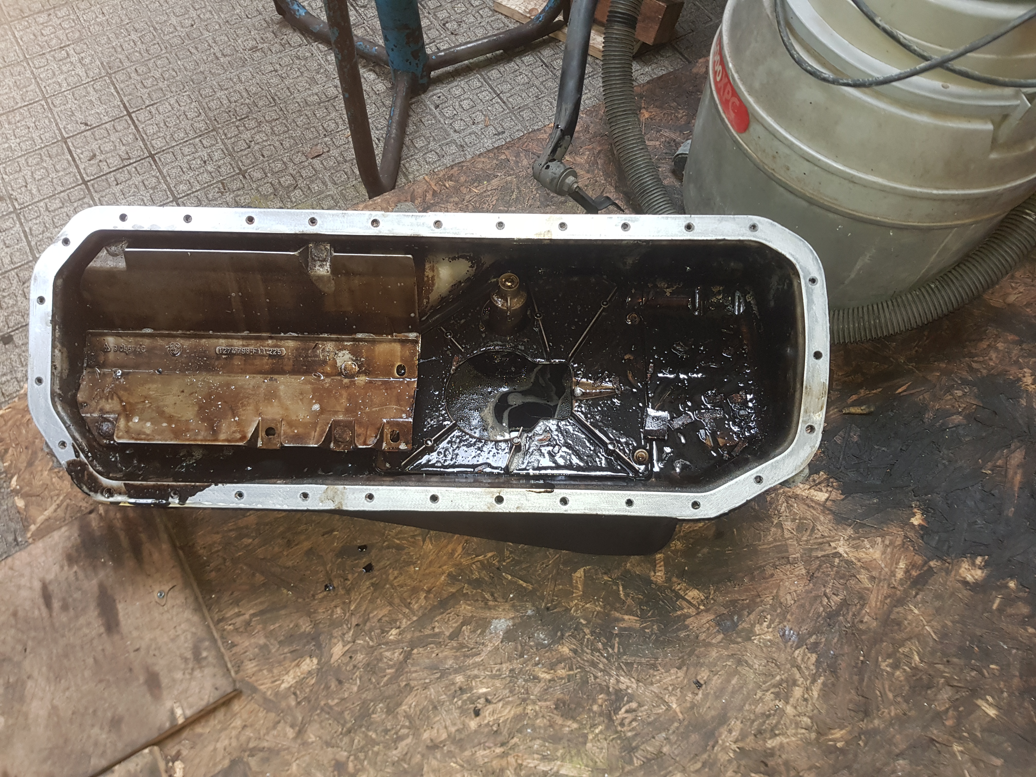

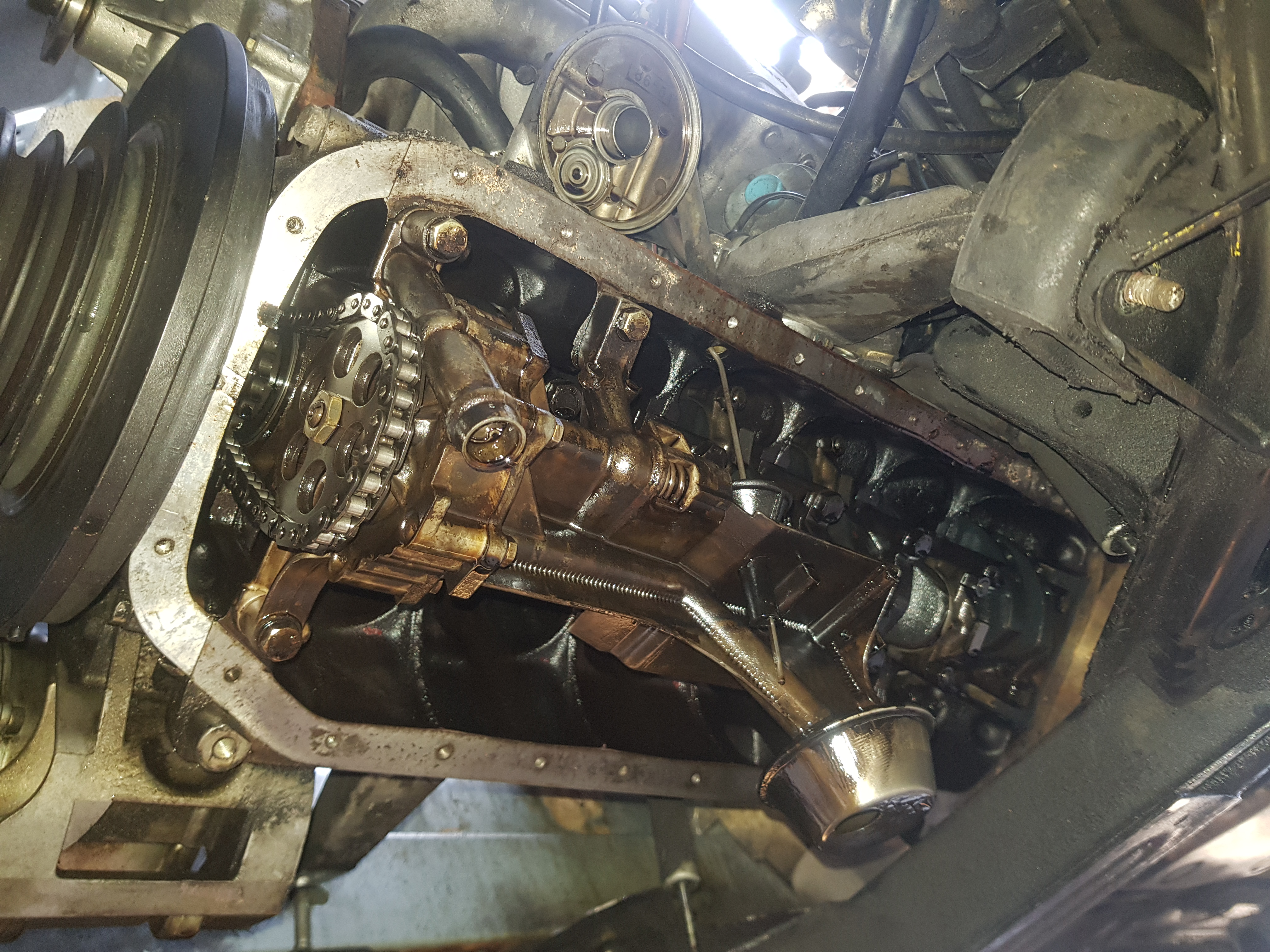

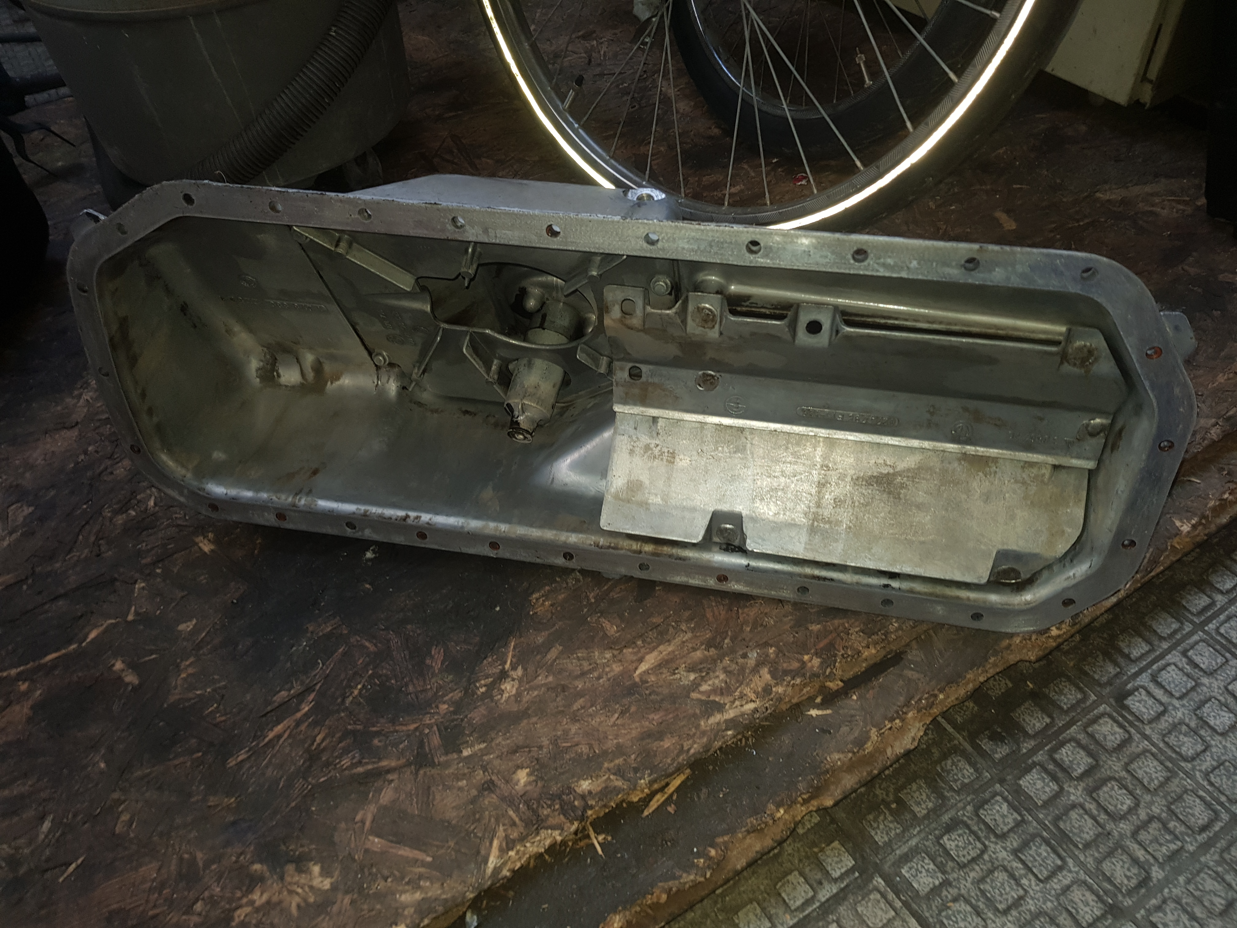

Carterpan het is pasen dus ff wat bijwerken hier
Berichtzo 12 apr 2020, 12:15

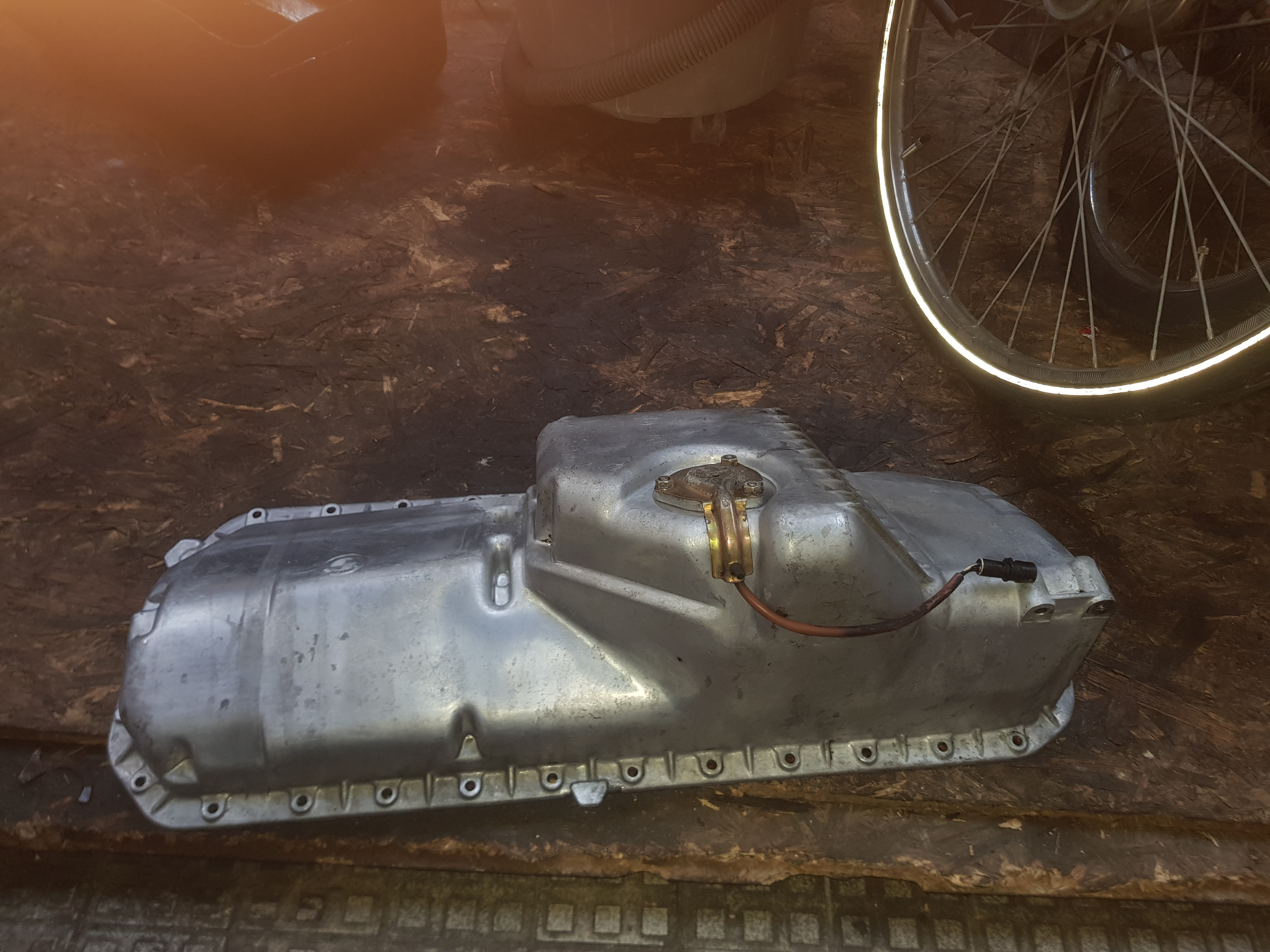

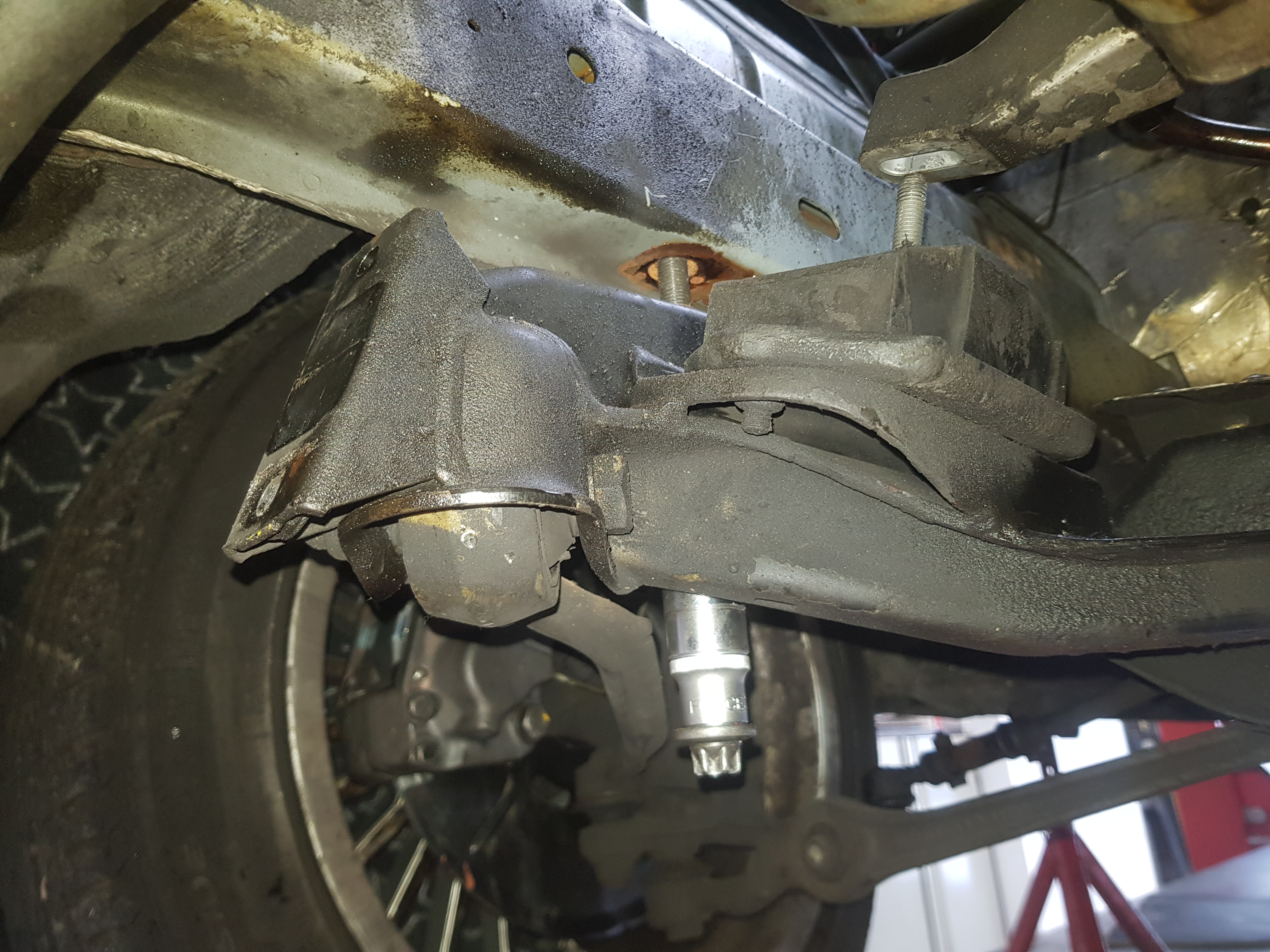

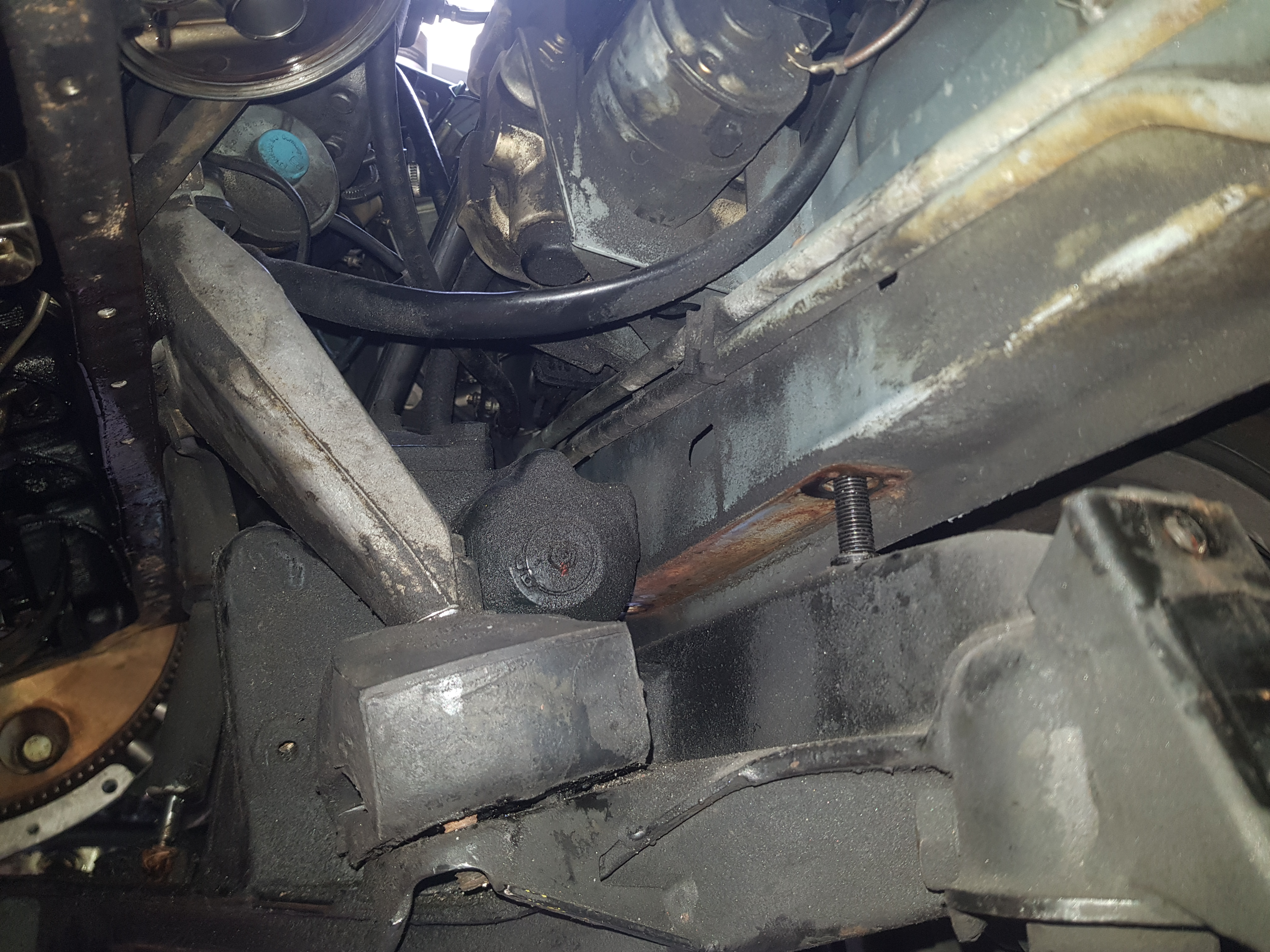

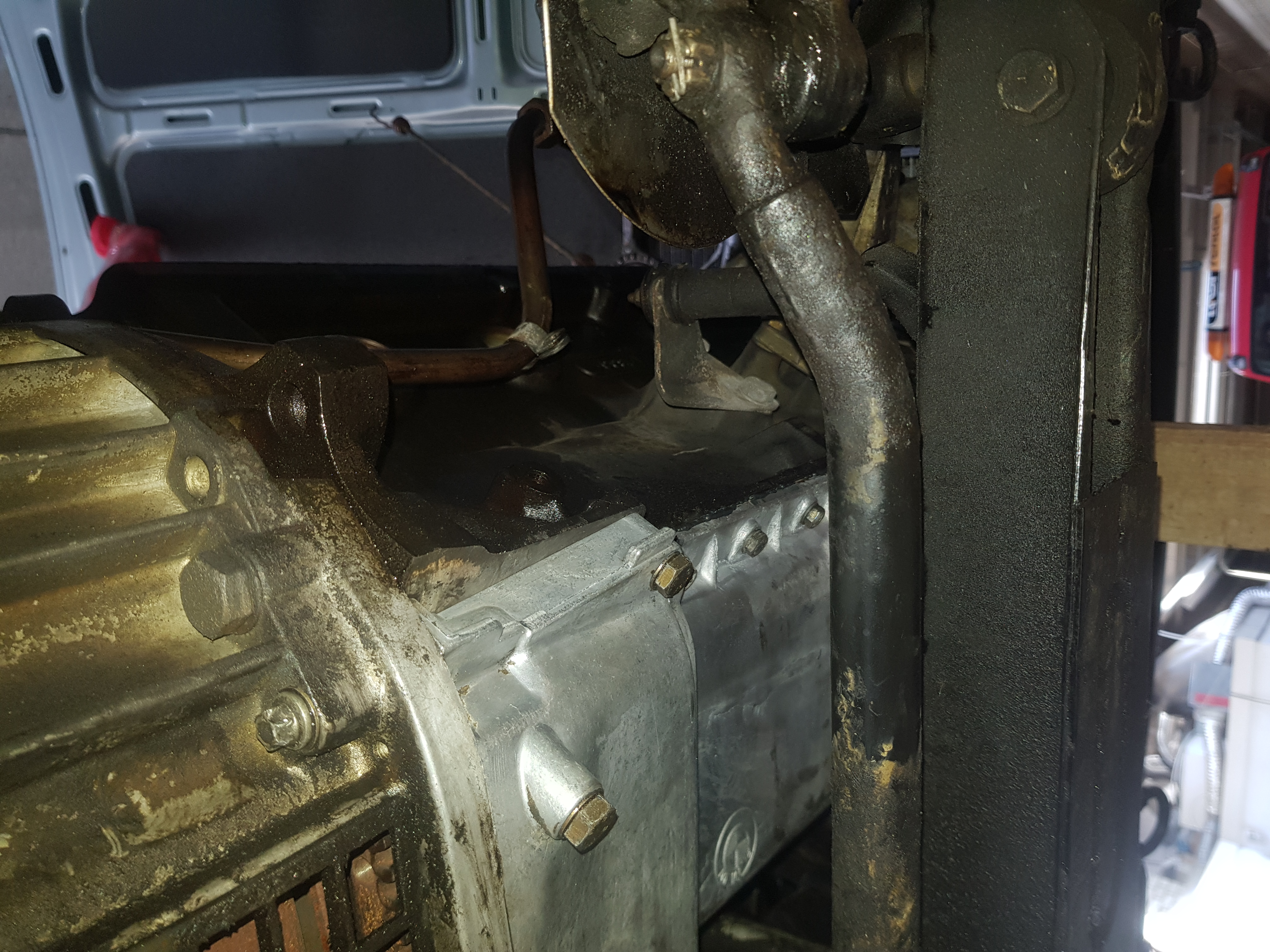

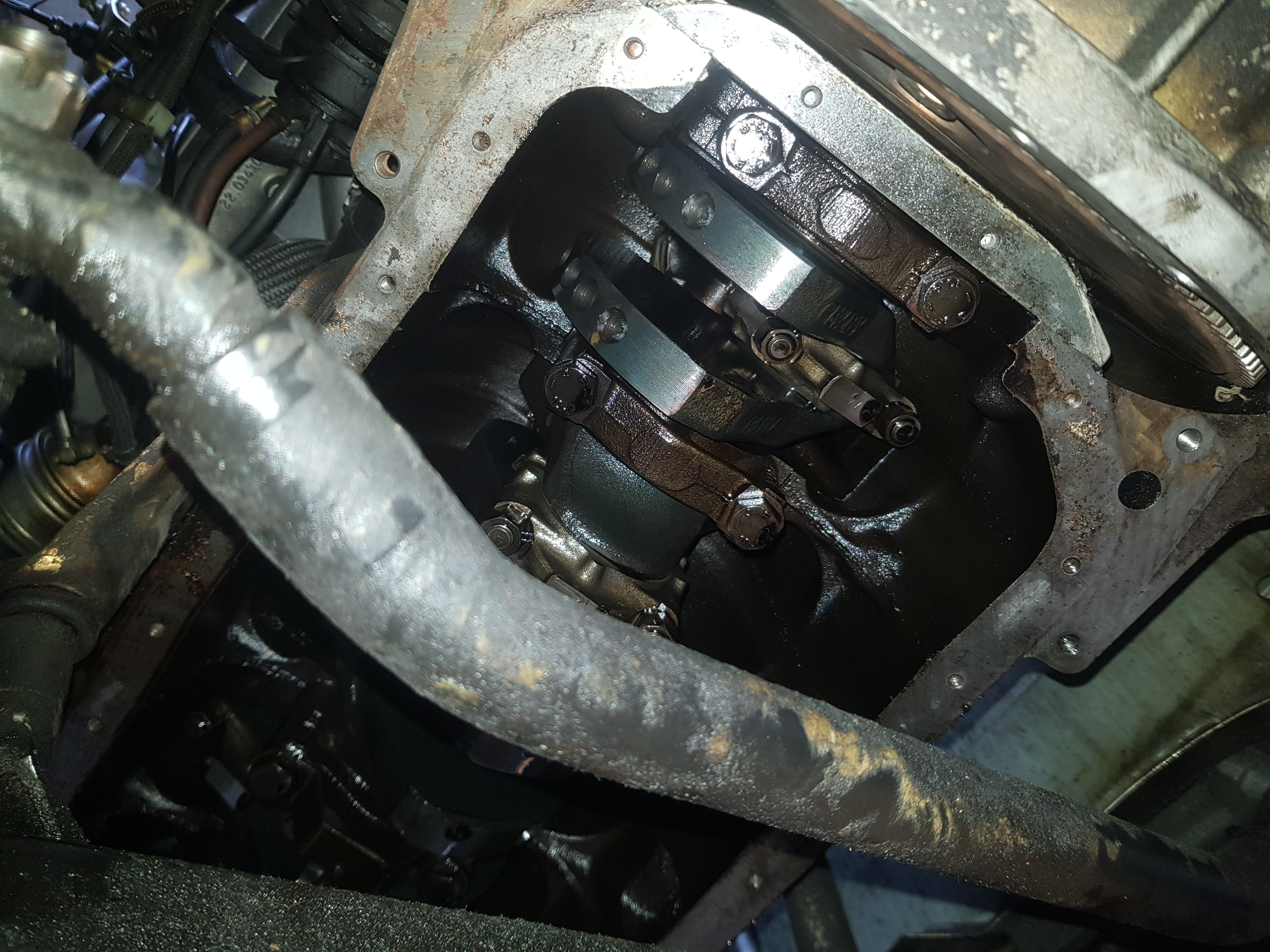

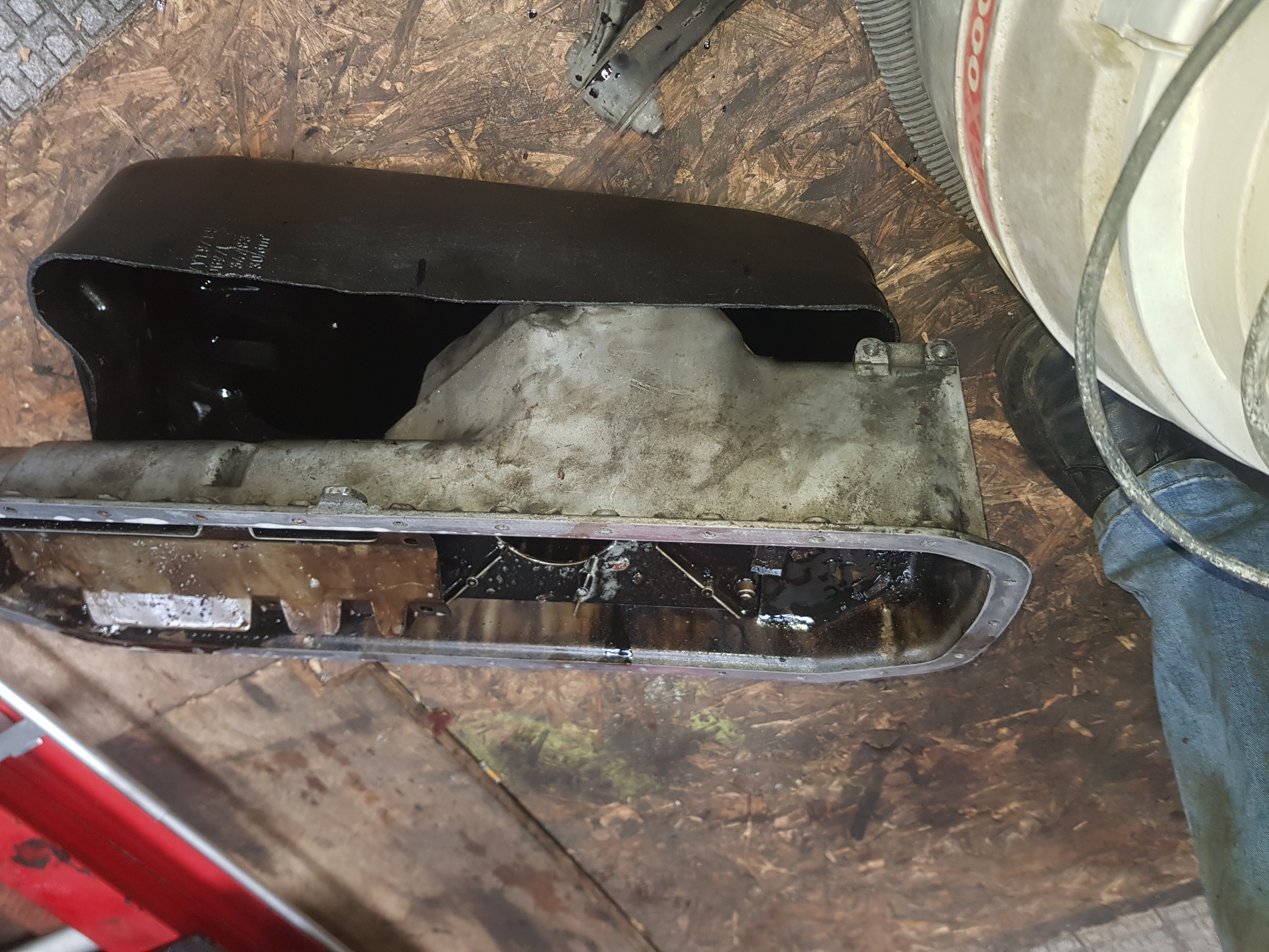

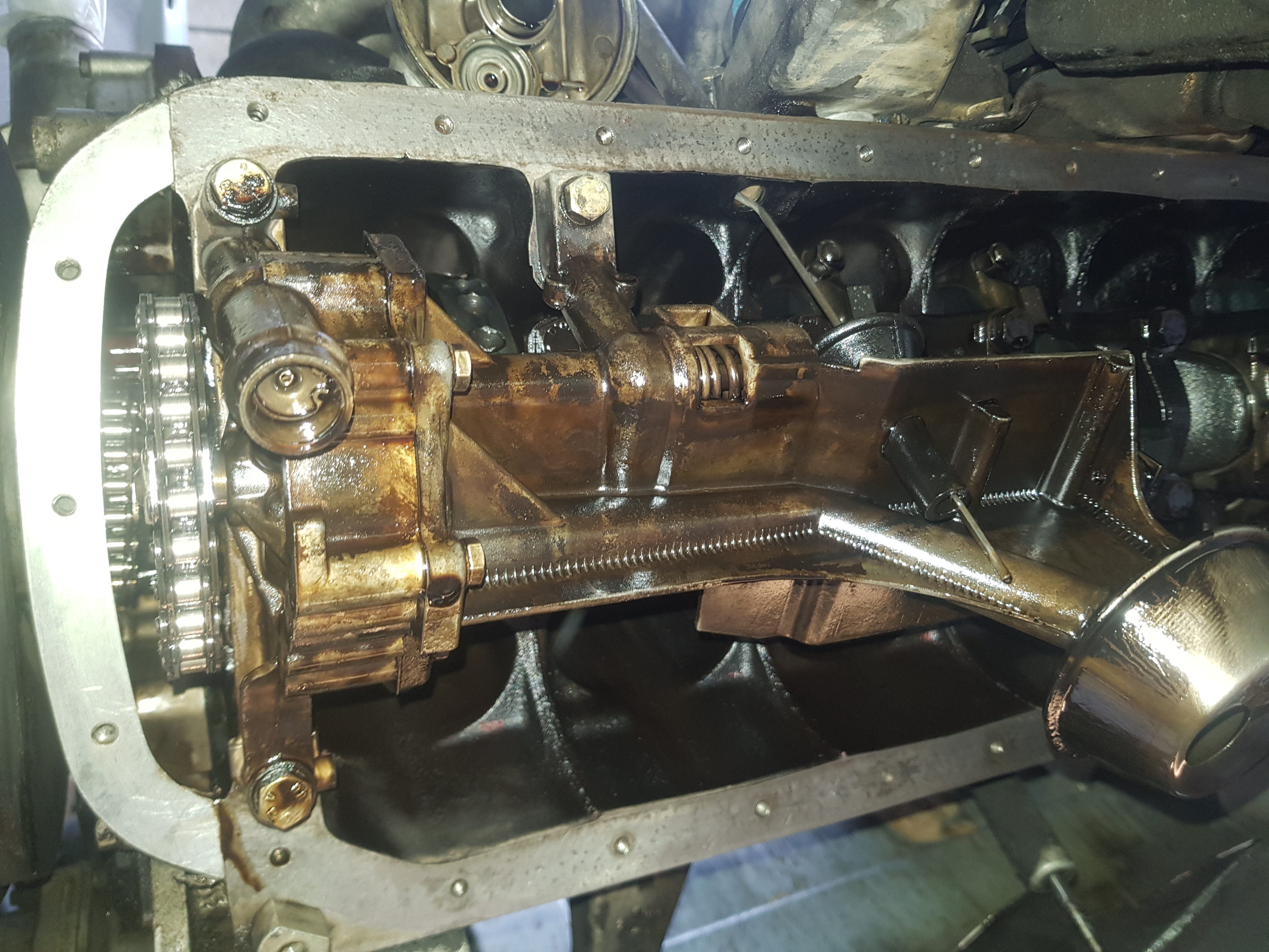

Ik heb eigenlijk maar een tip wat betreft de pan.
De motorsteunen en schokbrekertjes losmaken.
k heb bouten voor het subframe die een stuk langer zijn, hierdoor heb ik geen beugel nodig om de motor op te hangen of het subframe te ondersteunen.
Dus draai een korte eruit en vervang hem voor een lange draai die zover mogelijk vast en dan de andere korte eruit en lange erin... andere kant hetzelfde ... hierna kan je dus het subframe laten dakken door de lange bouten losser te draaien
Monteren in omgekeerde volgorde (dus geen steun of niks nodig)
En dan de motor met een steun oplichten (kan je dus nu van onder doen allemaal)
Ook demonteer ik de stabilisatorstang, laat eerst het subframe zakken met de langere bouten want dan kan je makkelijker bij de bovenste bouten van stabstang. Als je hem verwijdert dan is de pan makkelijker te manoeuvreren.
Nogmaals dit is hoe ik het doe iedereen heeft zijn eigen manier.
de rest is schoonmaken en monteren :)
Met dank aan Dasty natuurlijk de zwarte proff versie

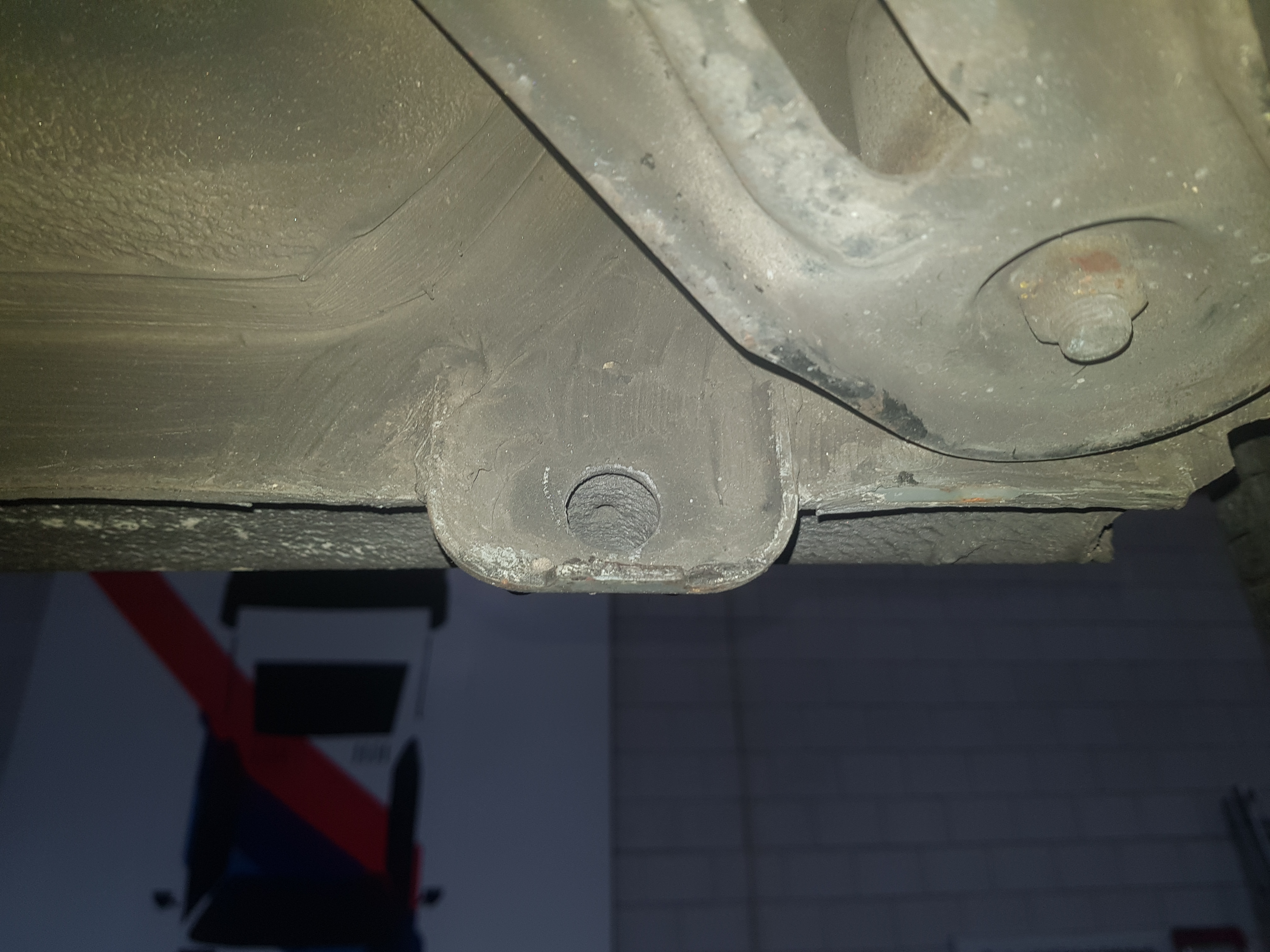

harry
  • Berichten: 260

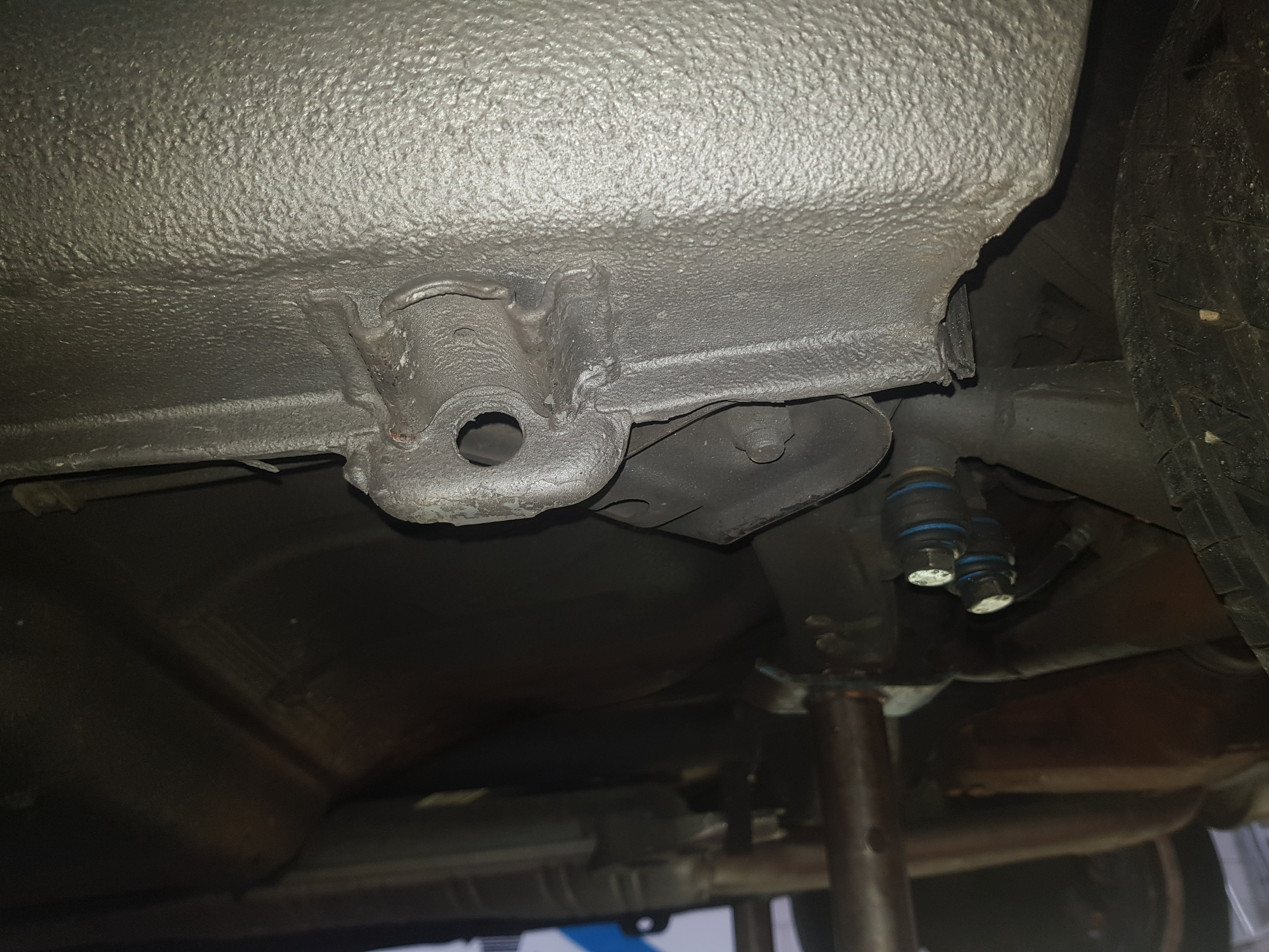

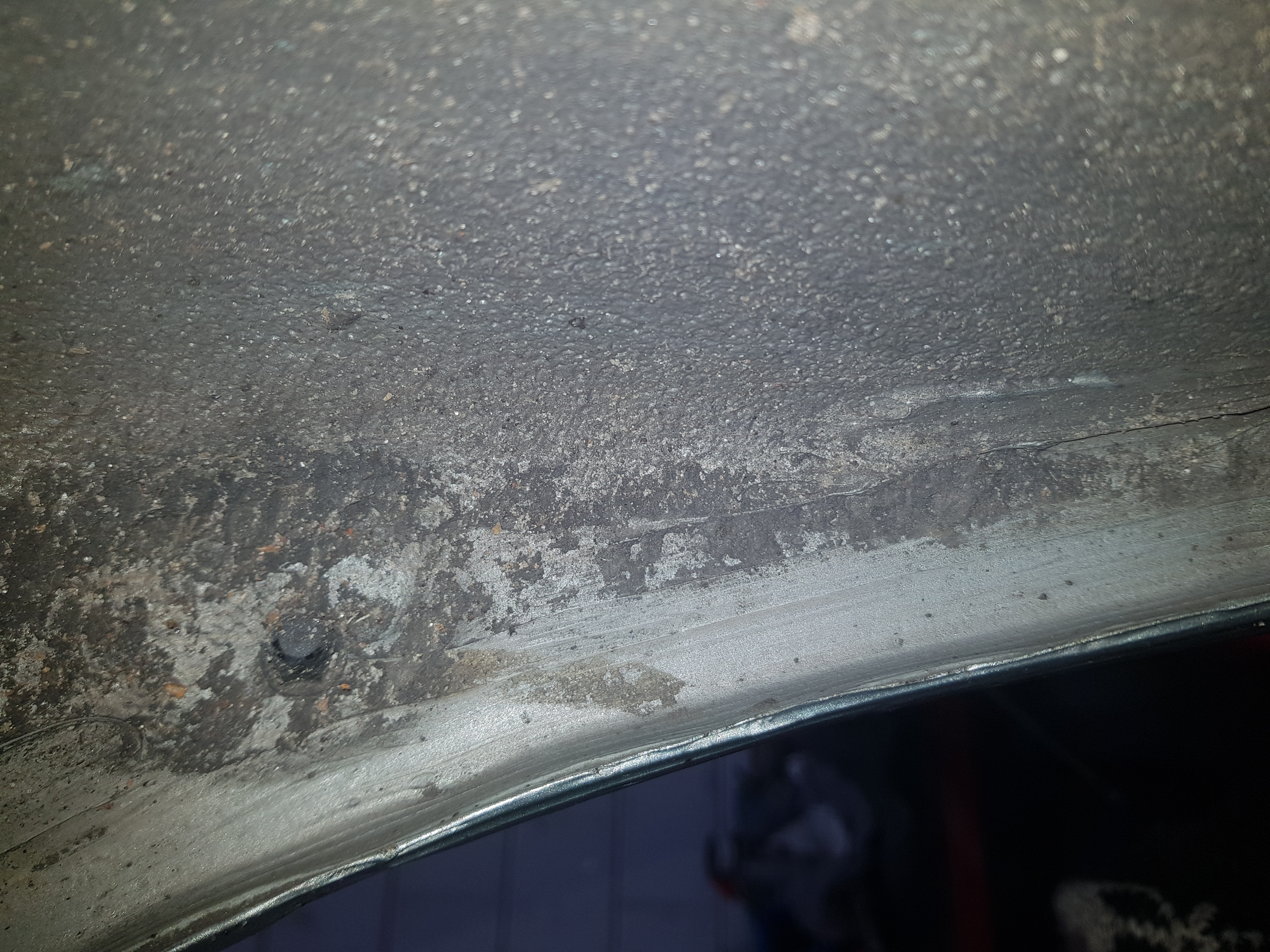

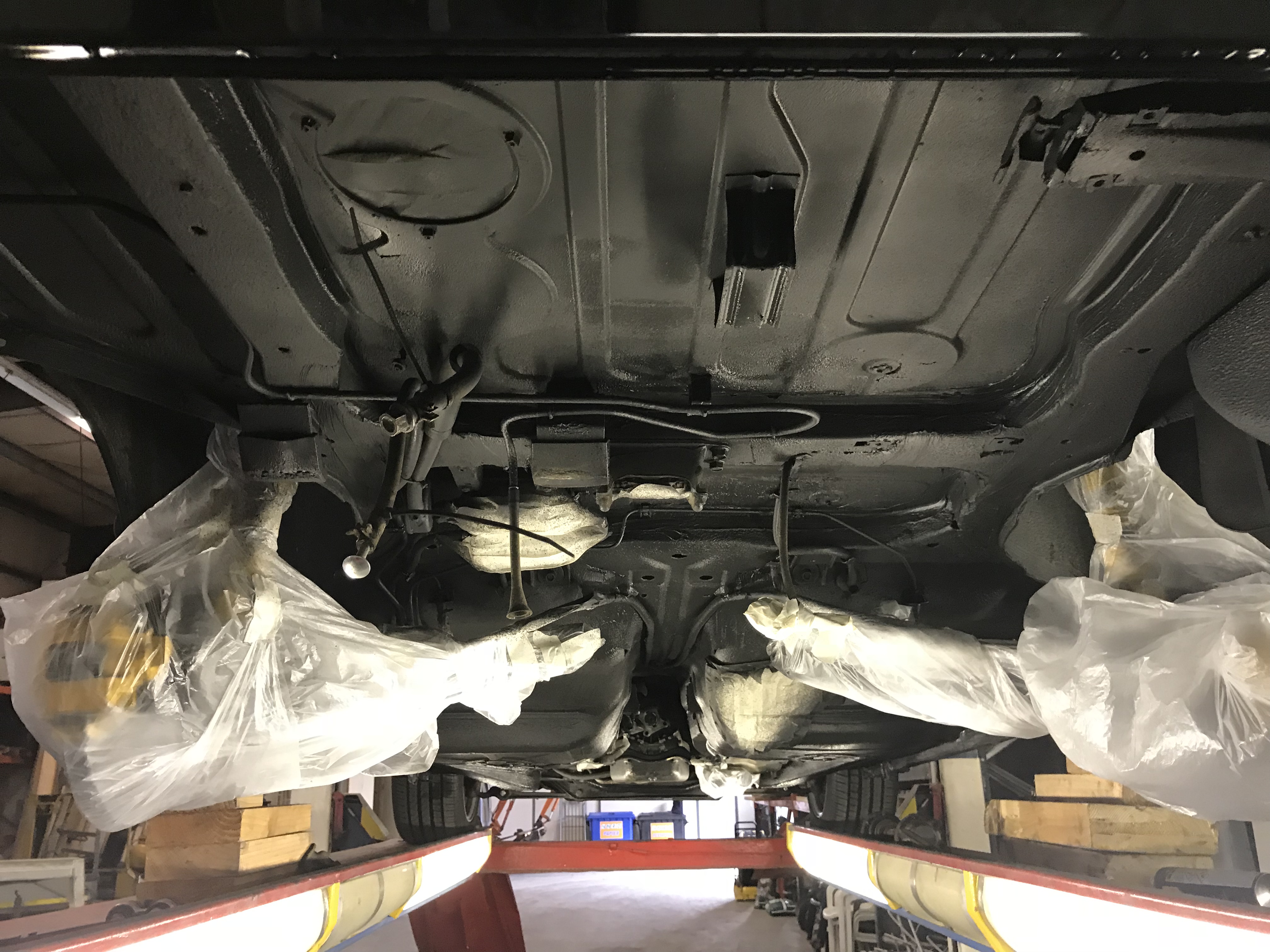

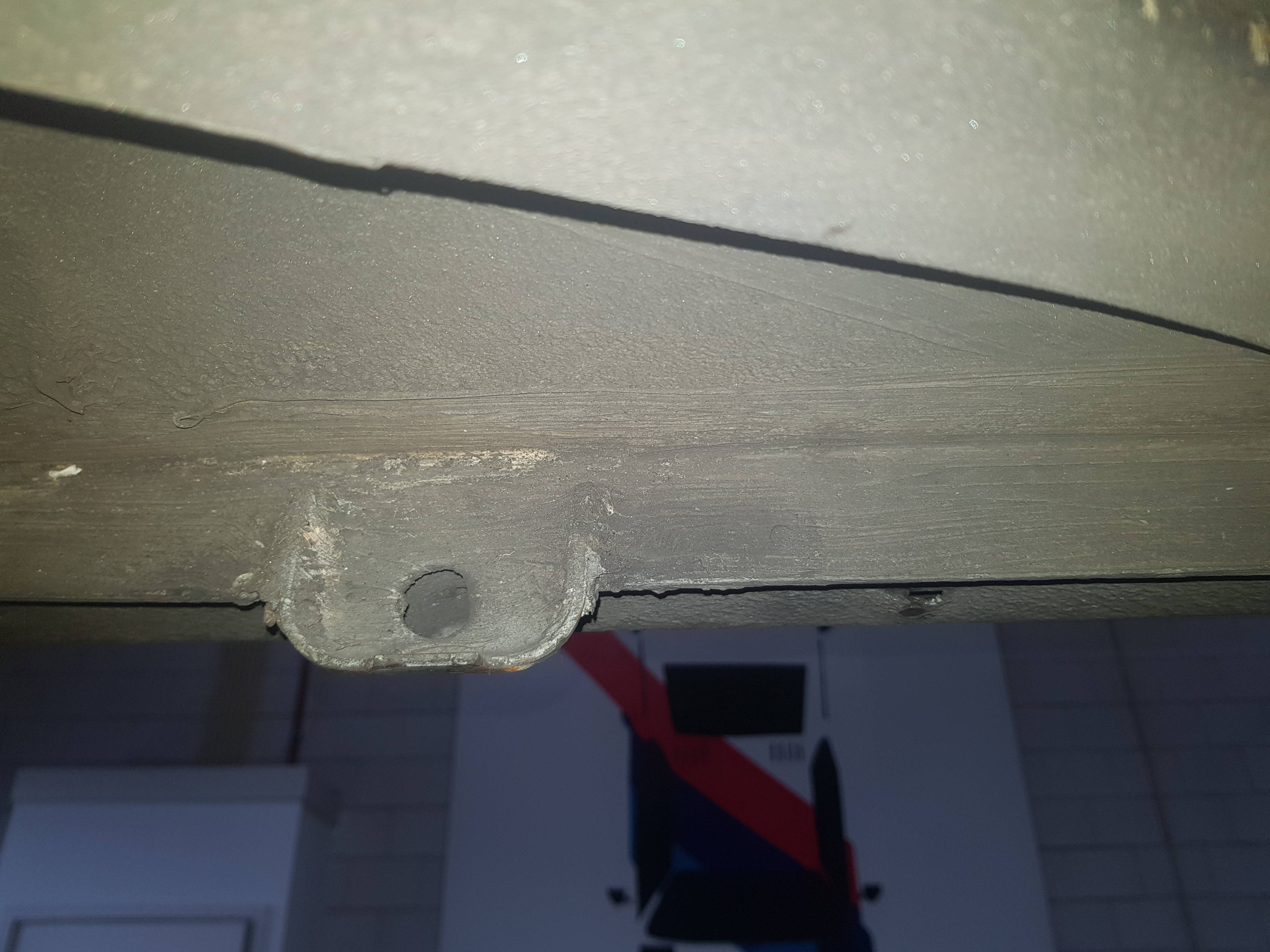

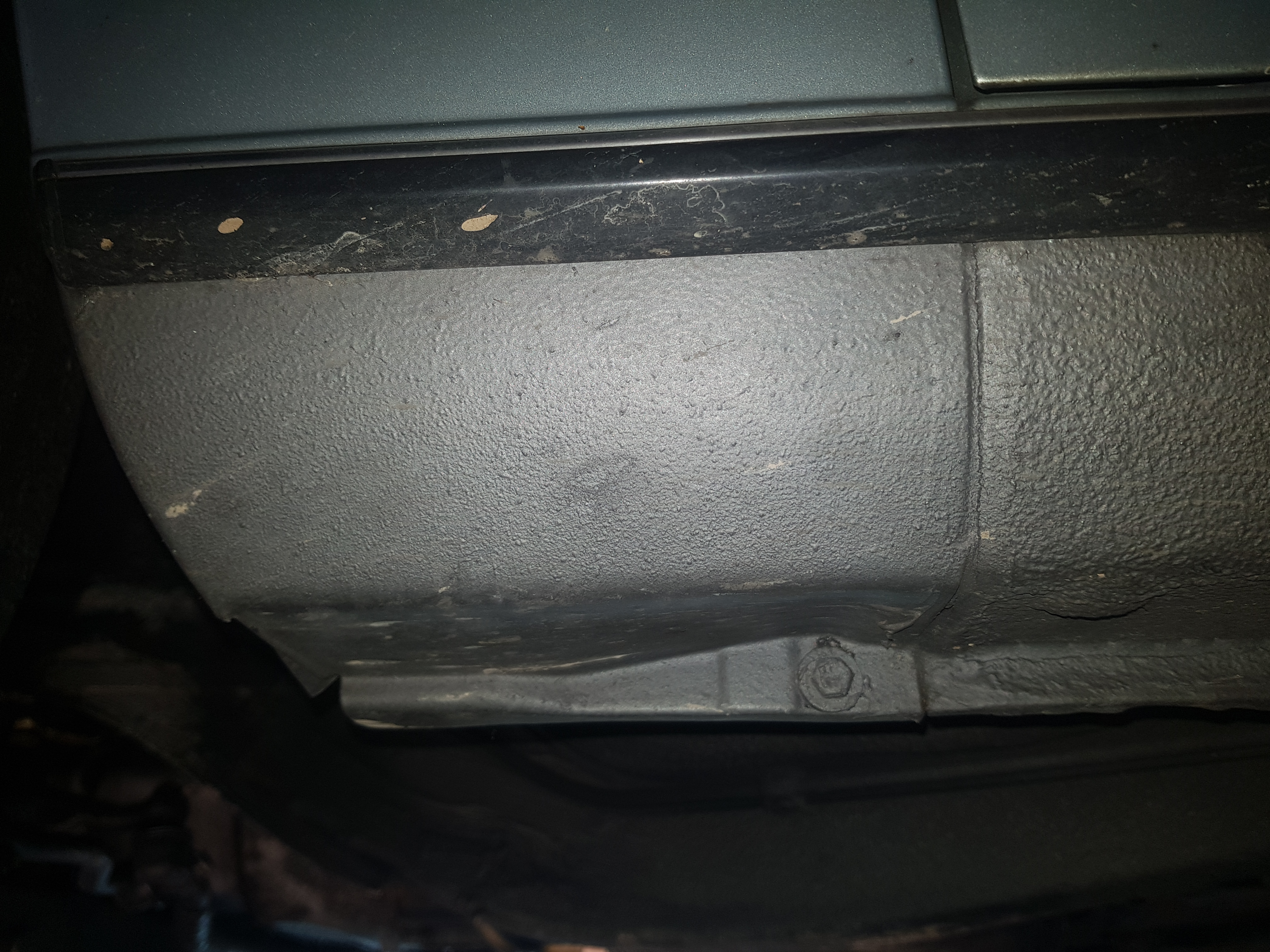

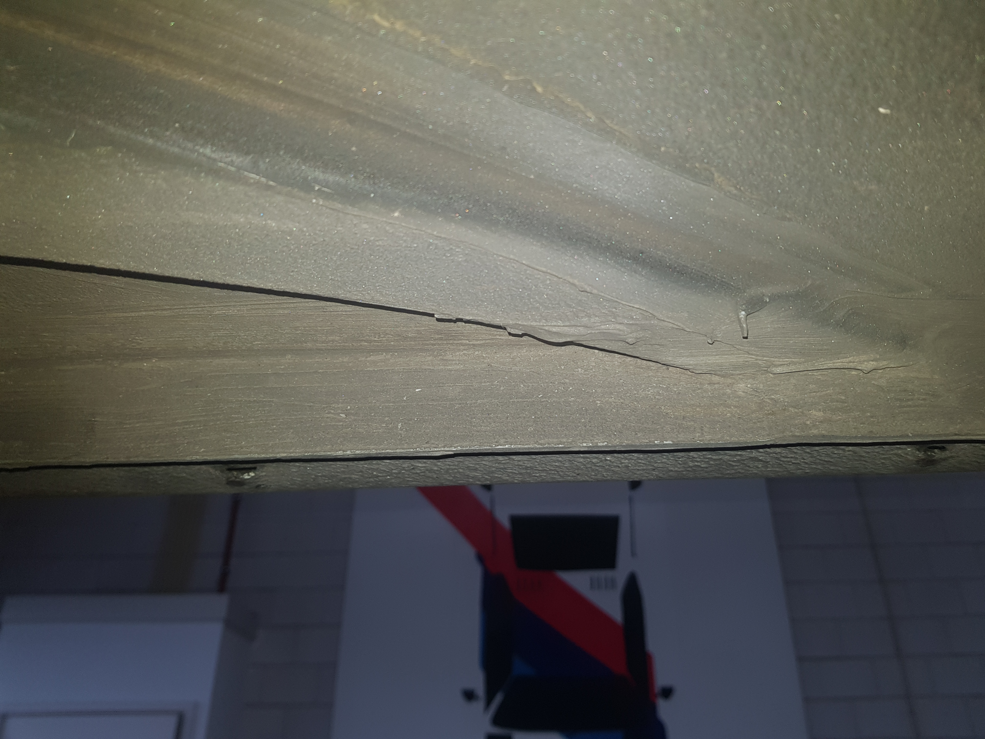

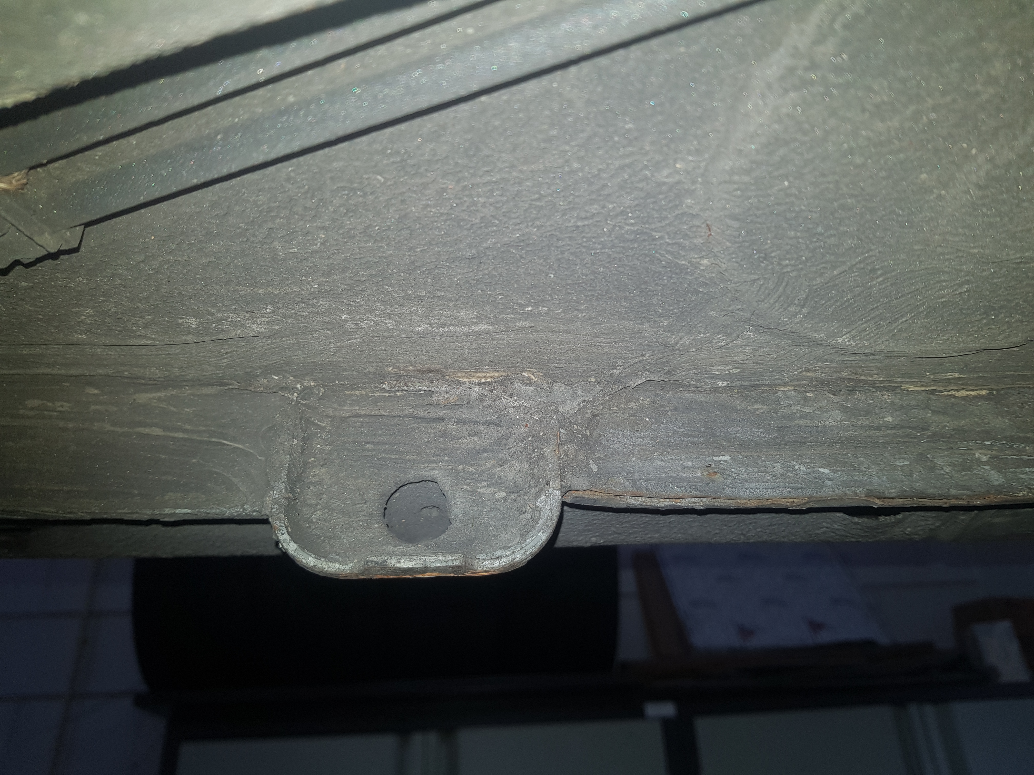

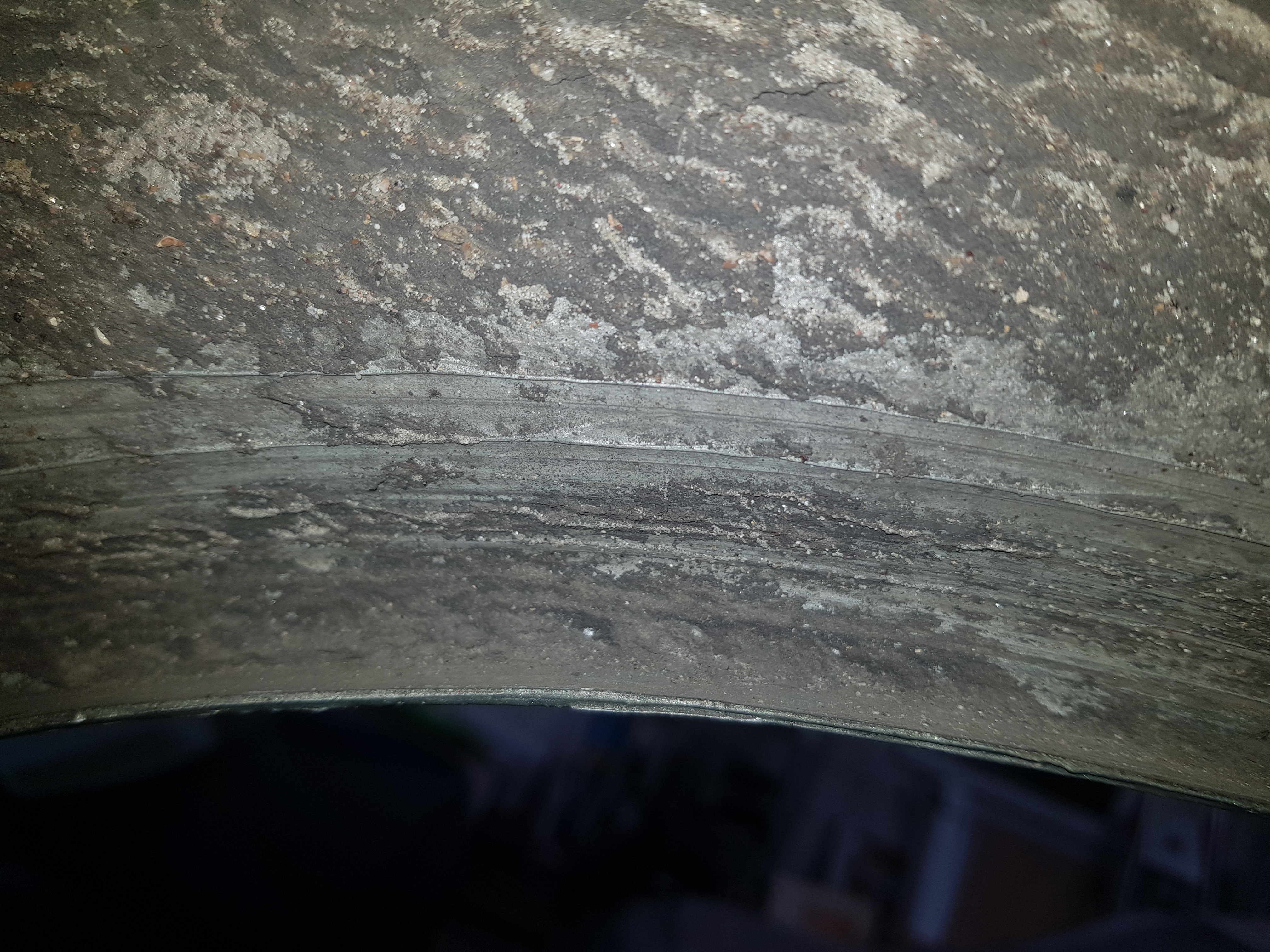

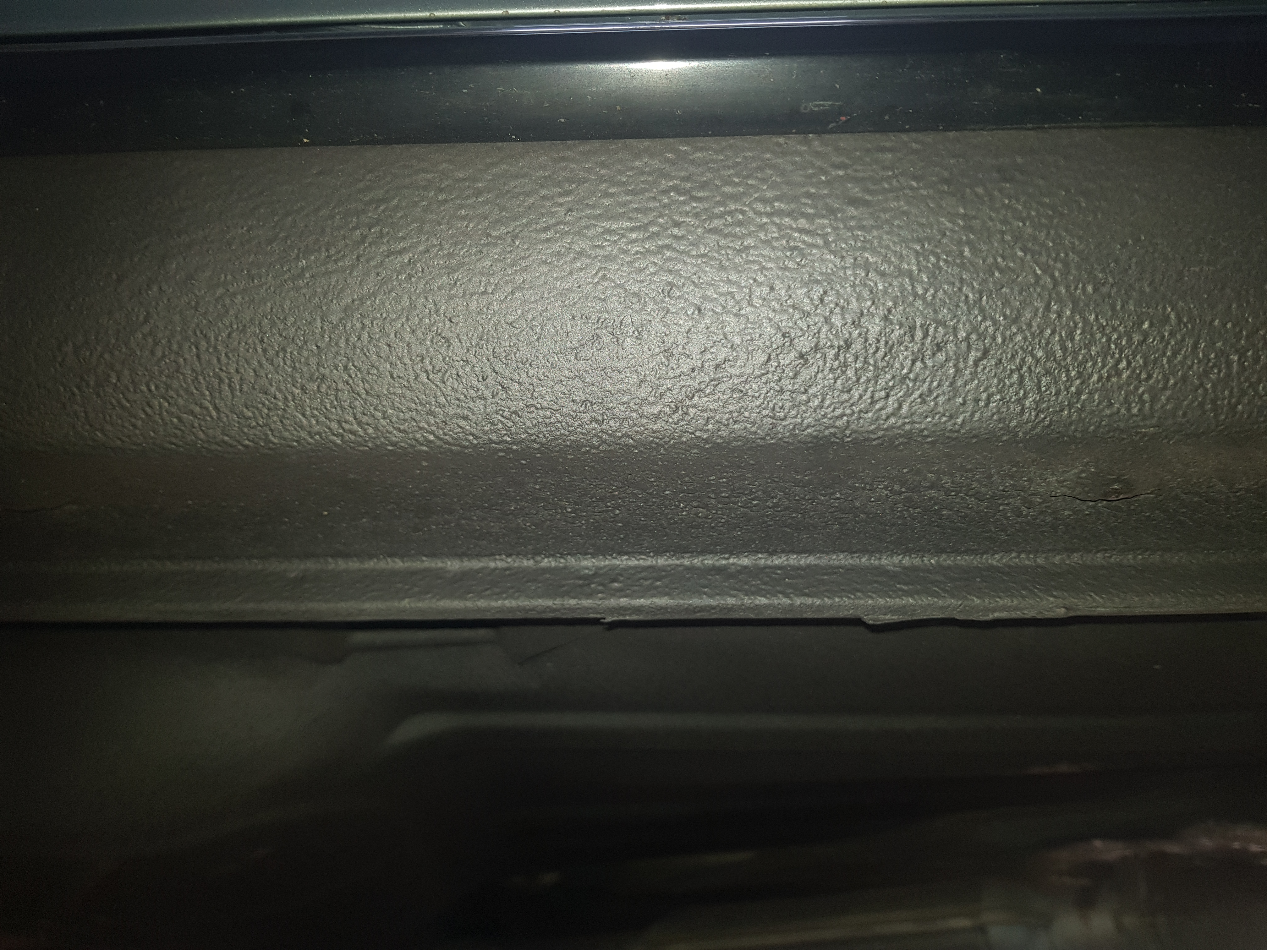

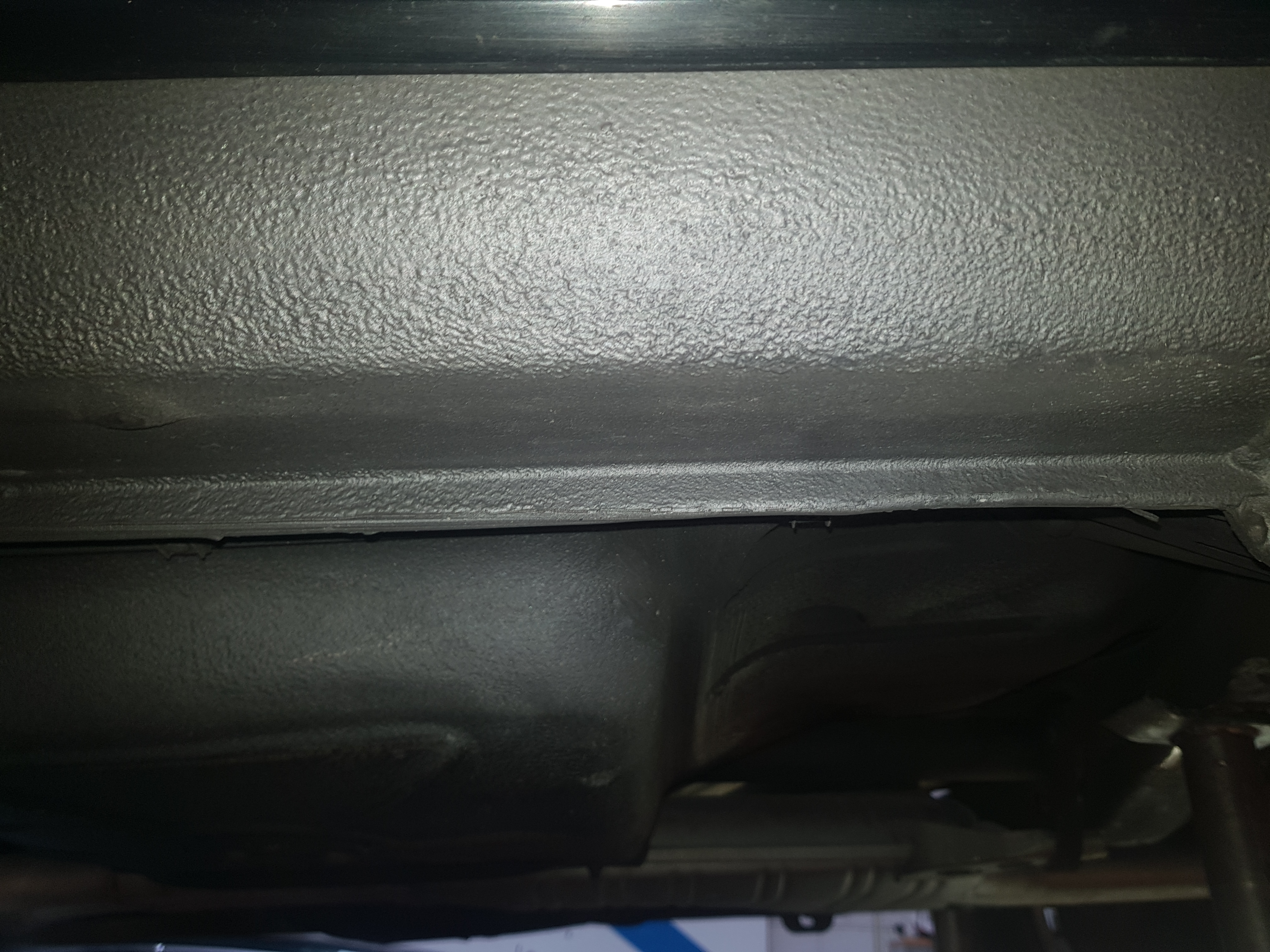

Foto's van dorpels en wielkuiprand.
Berichtdi 14 apr 2020, 06:32

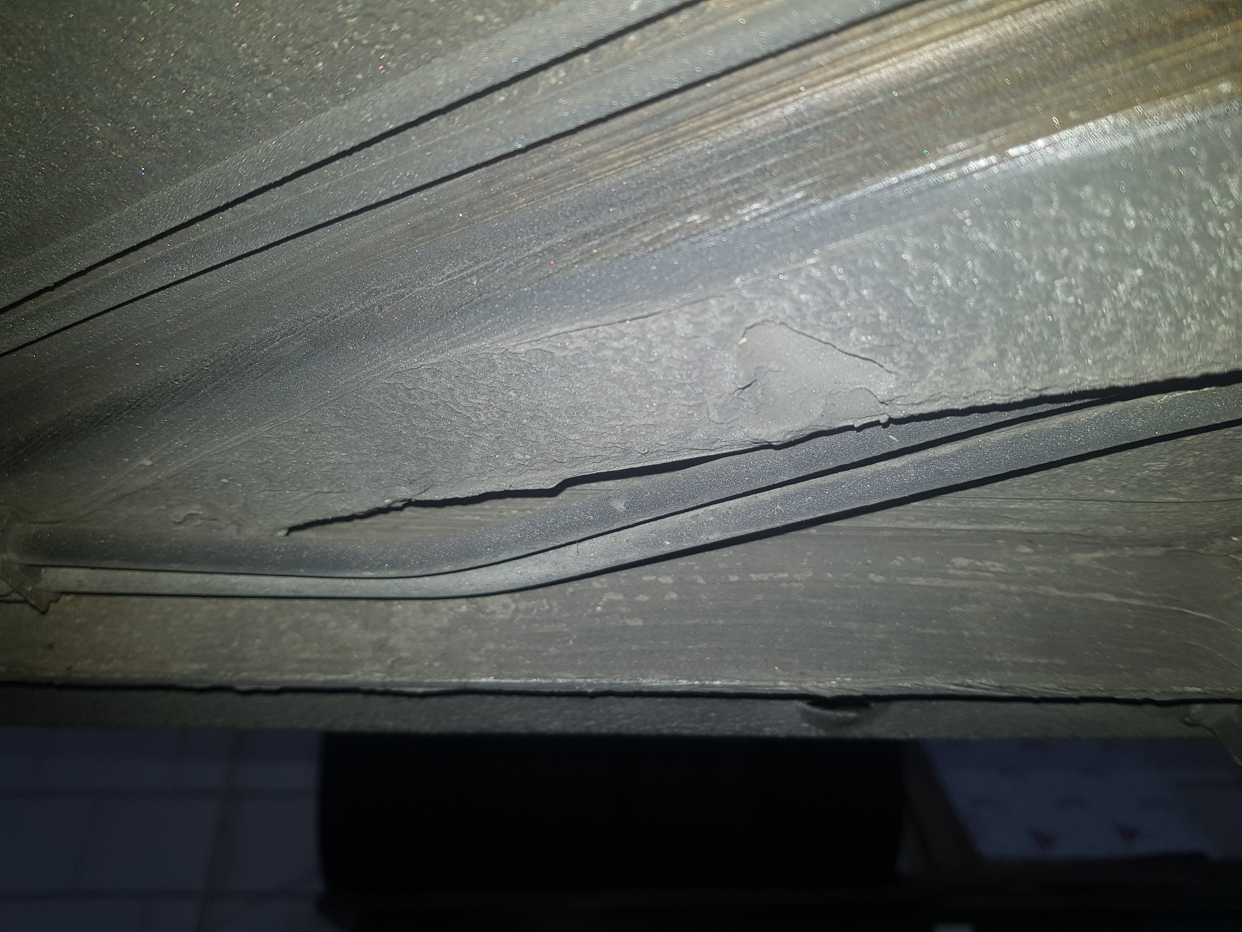

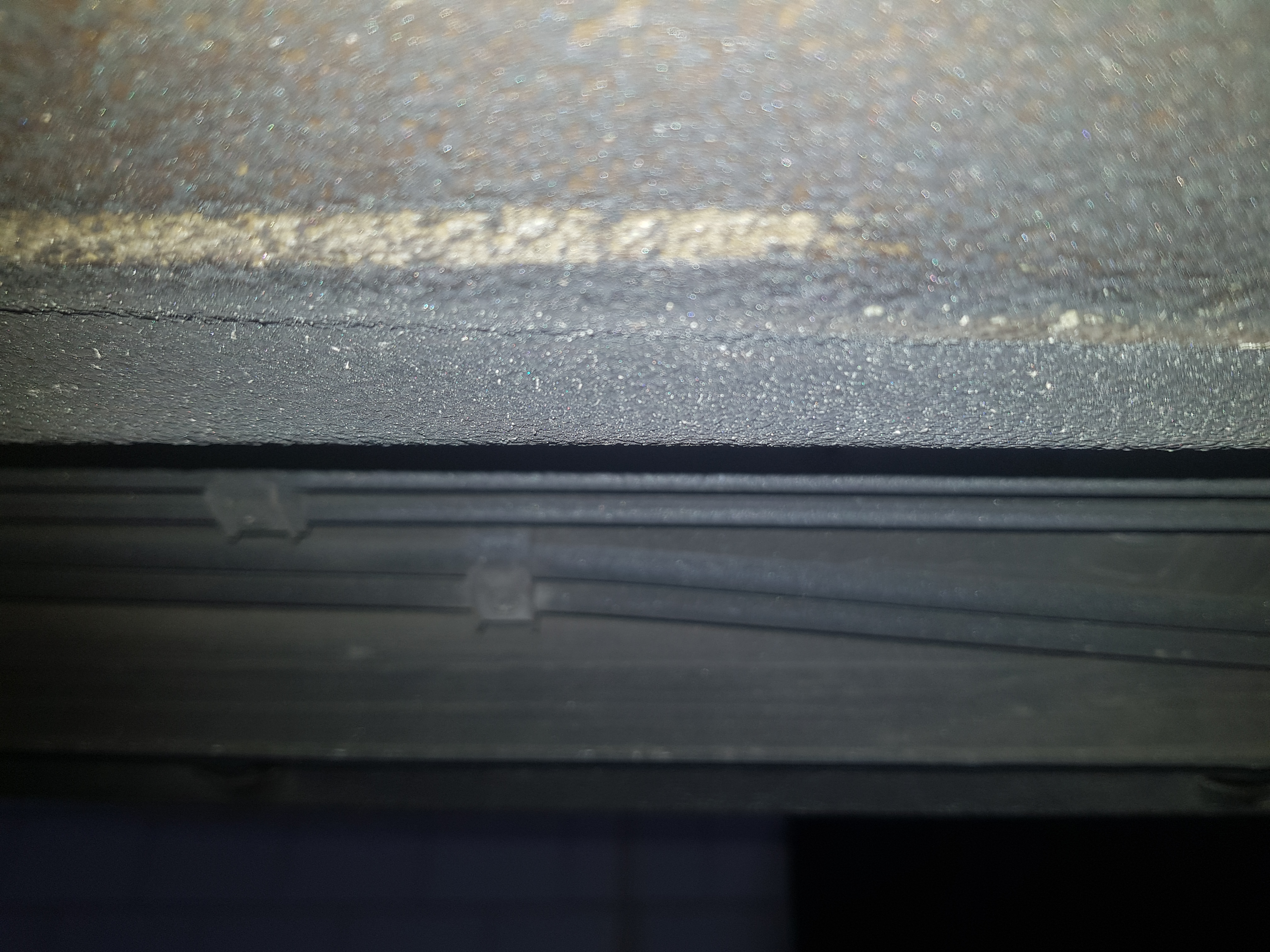

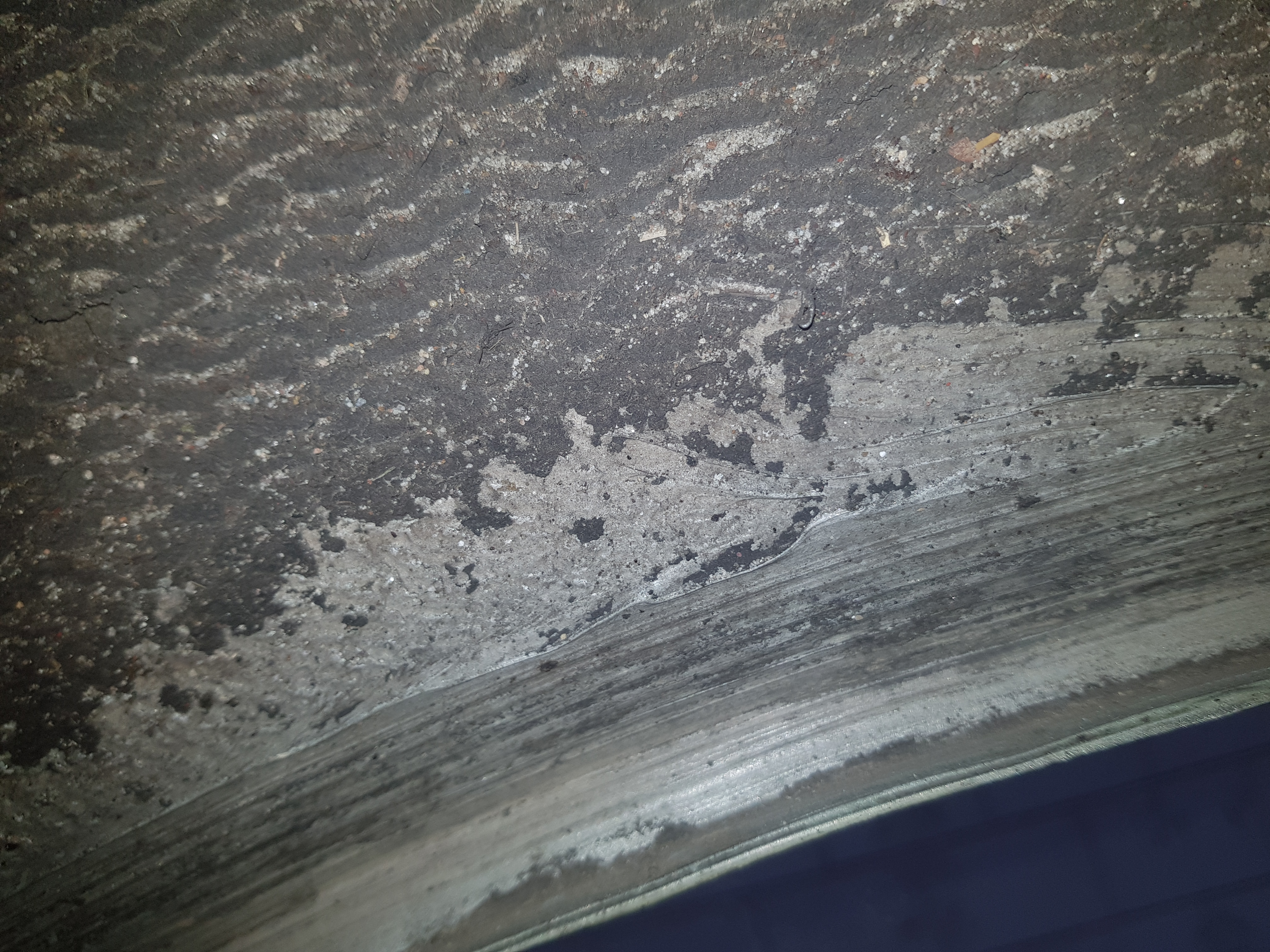

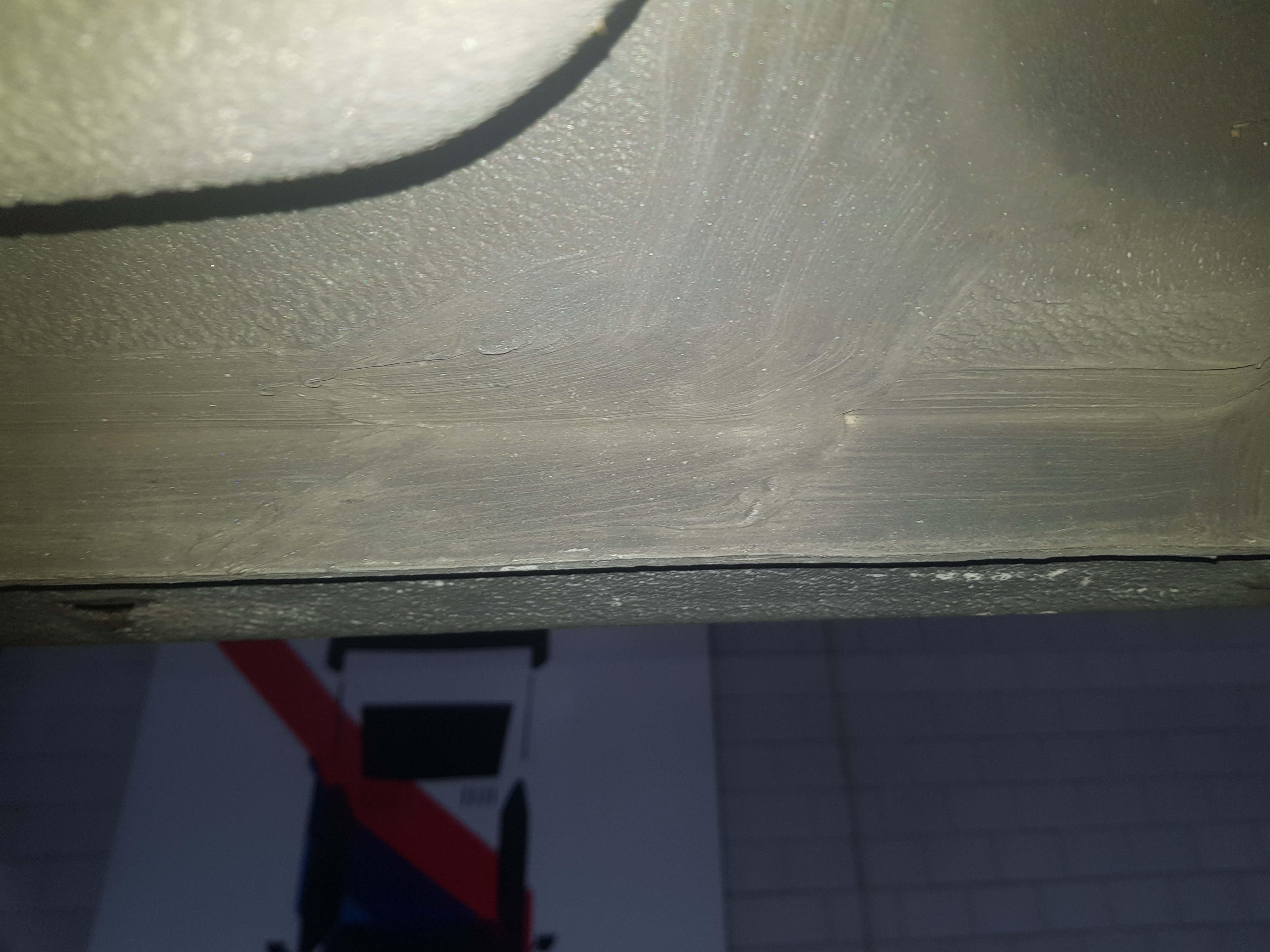

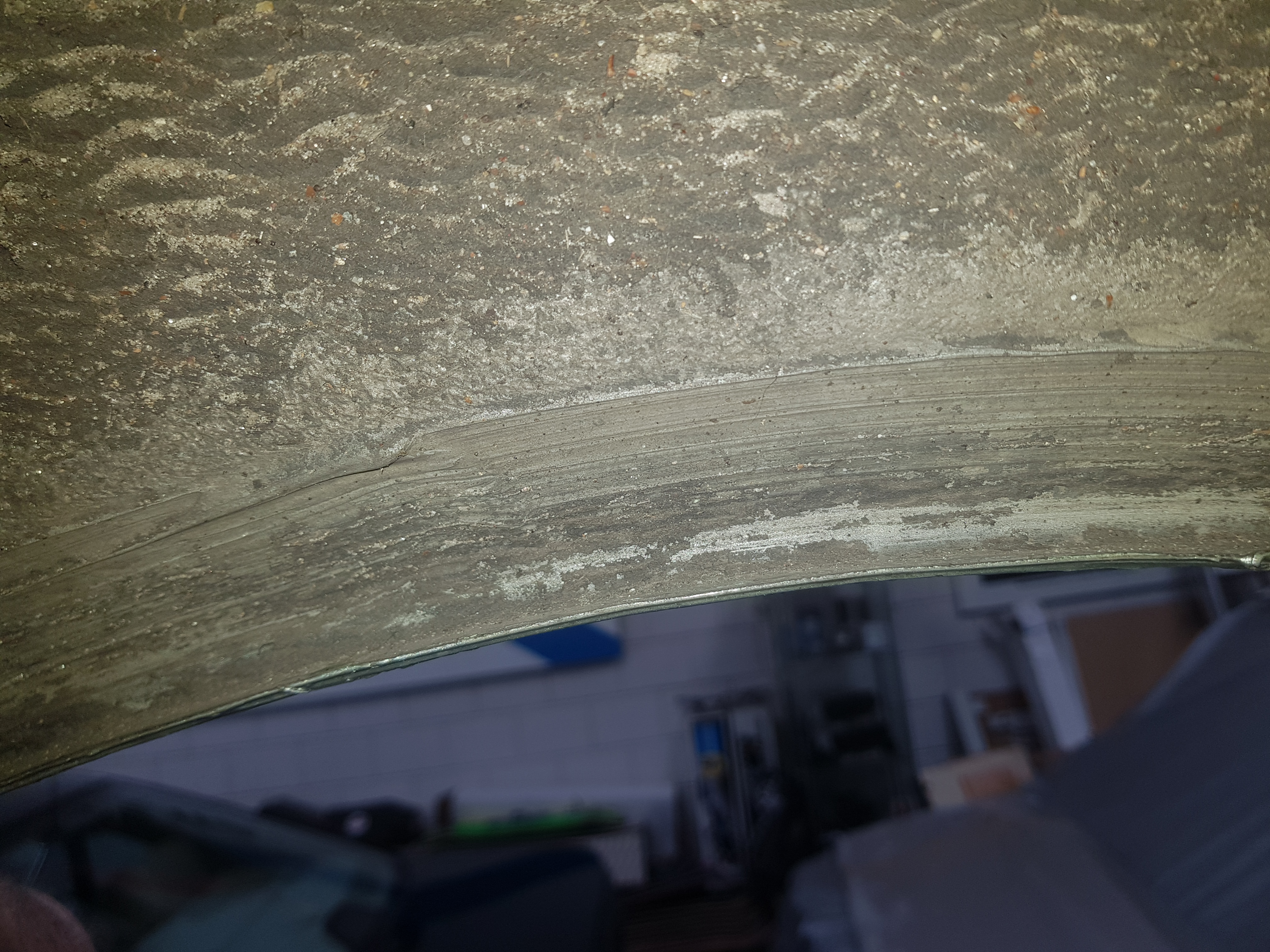

Hij moet weer getaxeerd worden dus heb maar alvast foto's gemaakt van de plekken die normaal doorgerot zijn.
Bij mij nog origineel :D
dorpel links
nu binnenkant
Harry
735 IA 1984

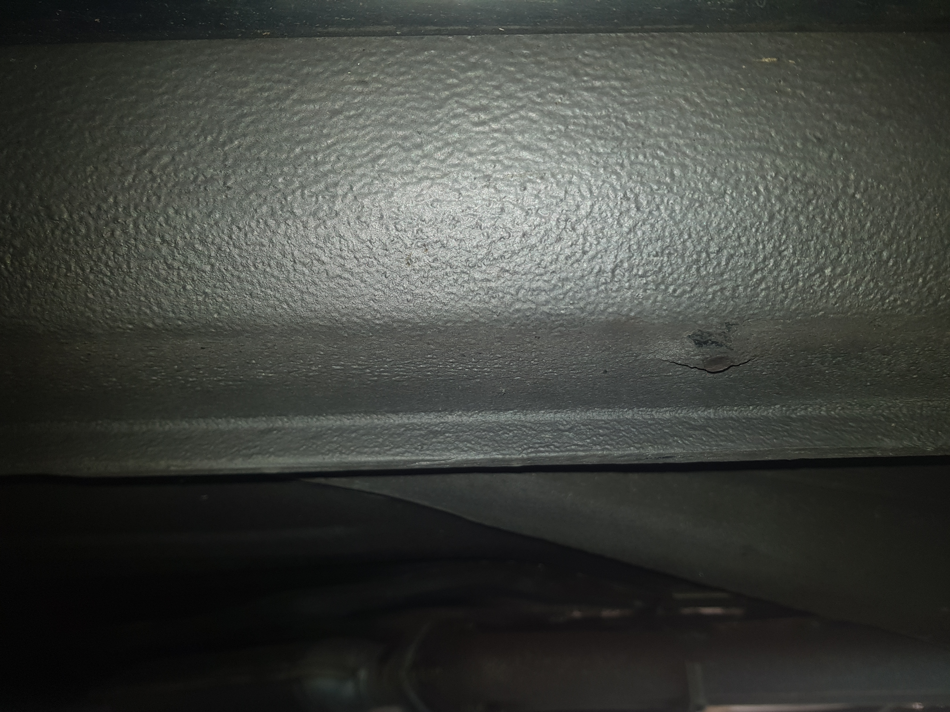

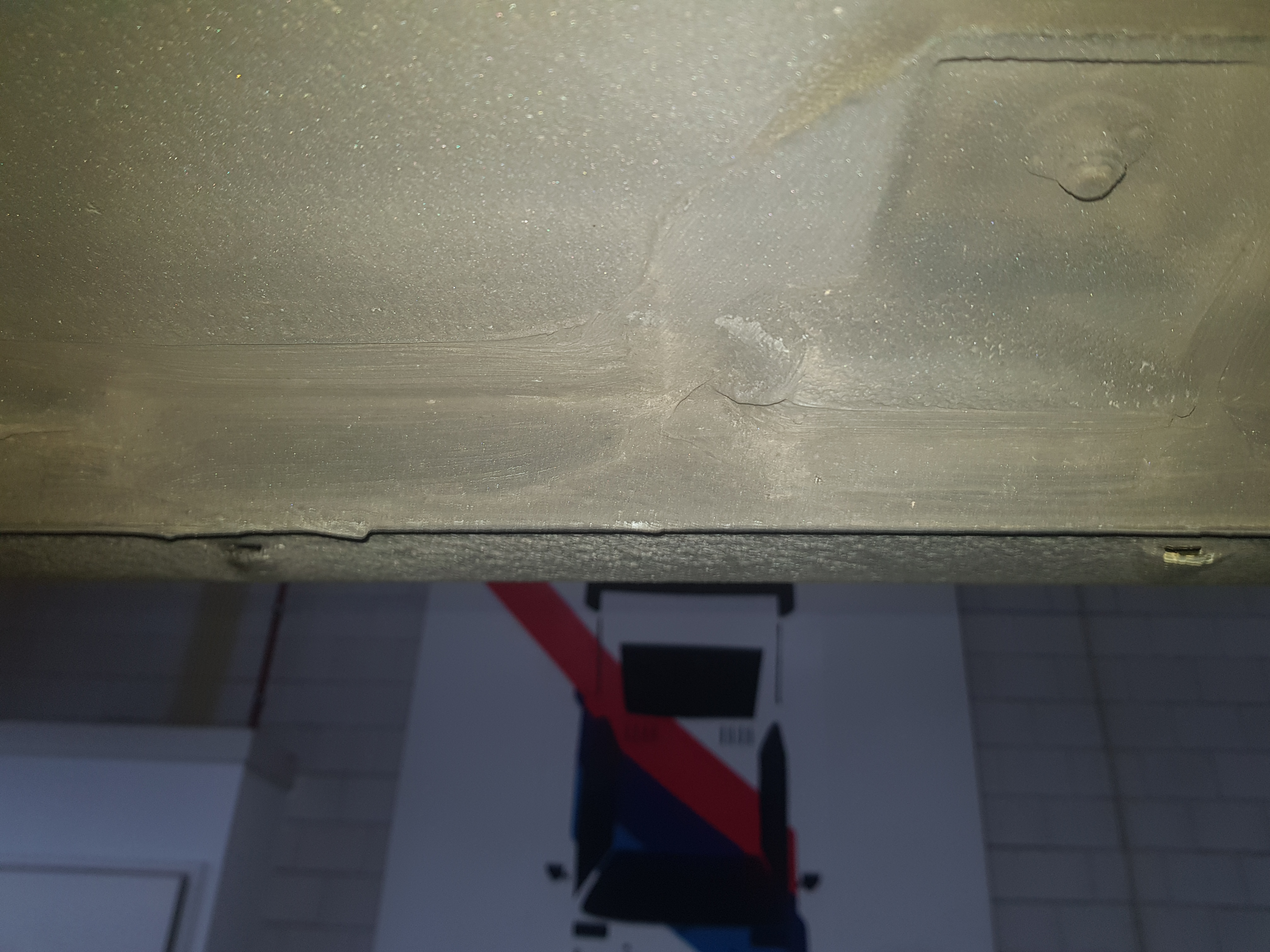

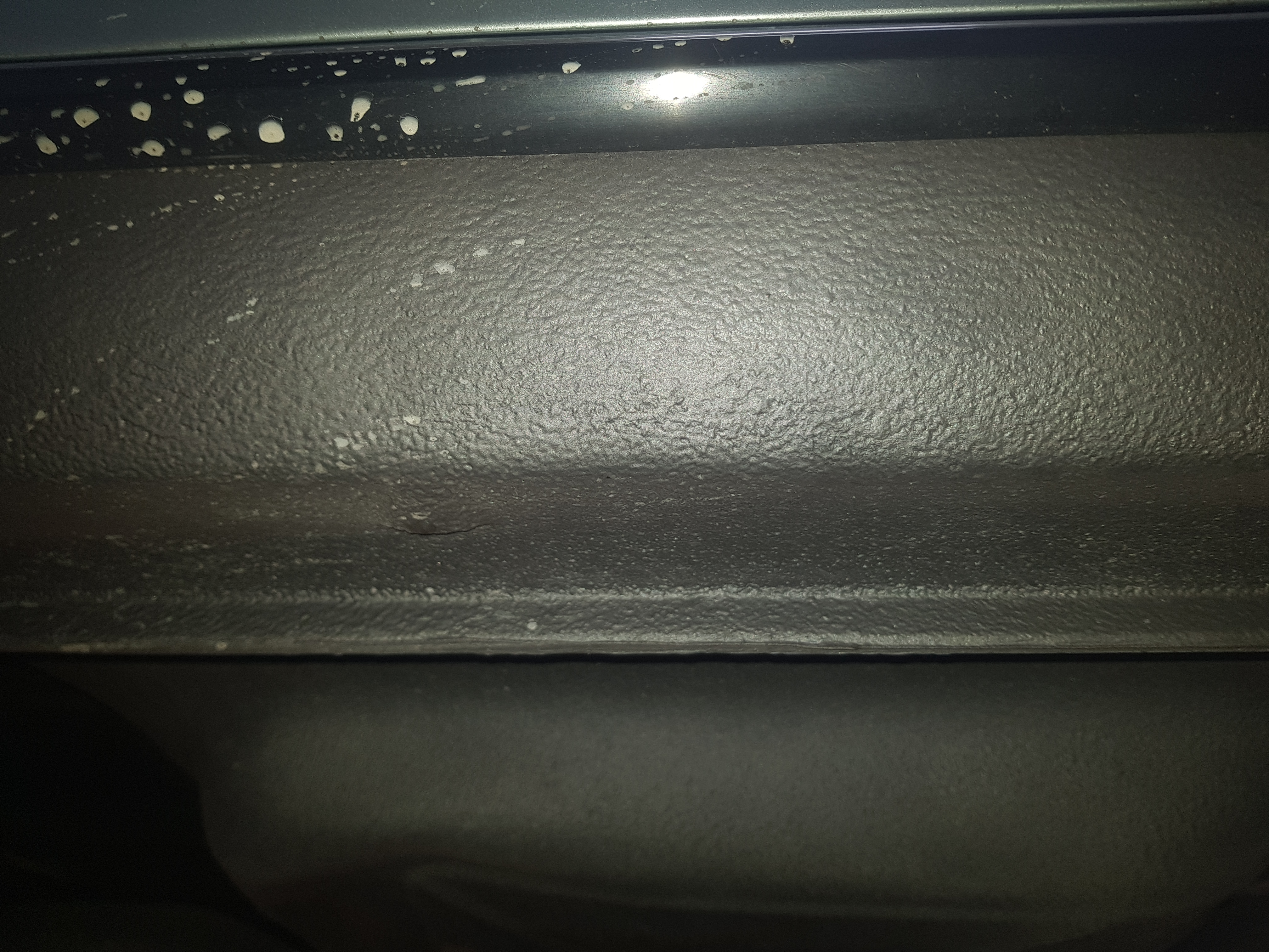

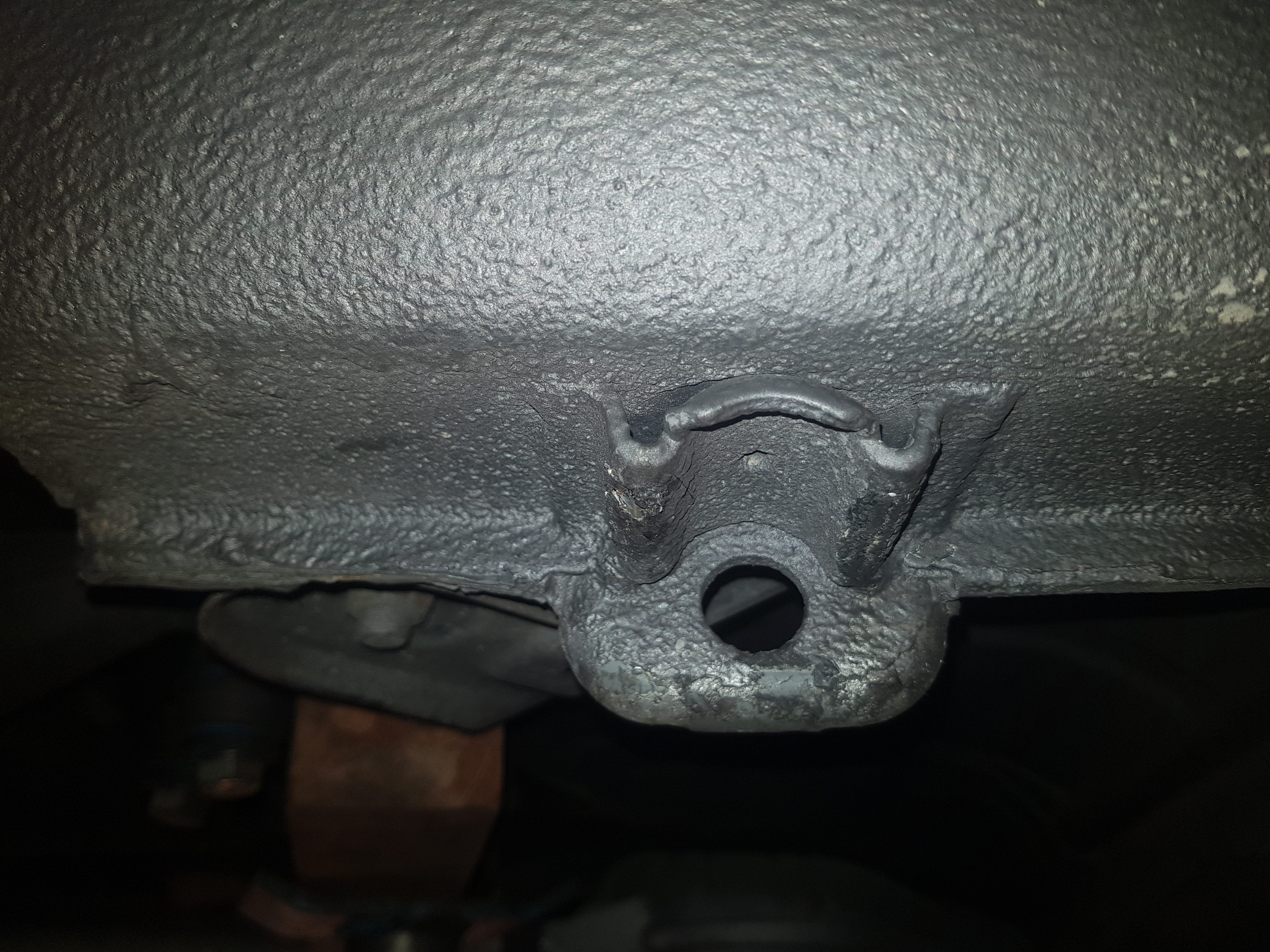

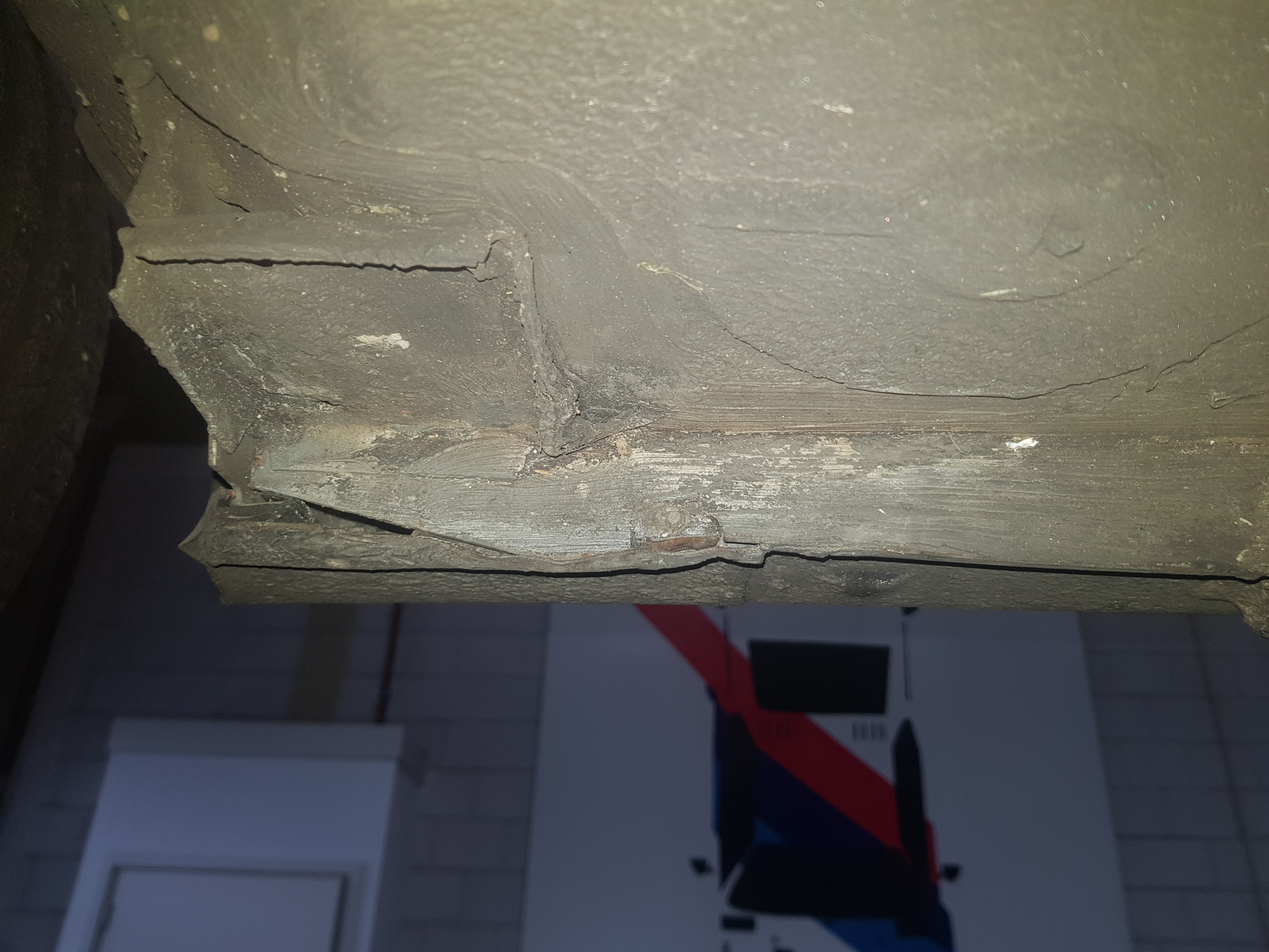

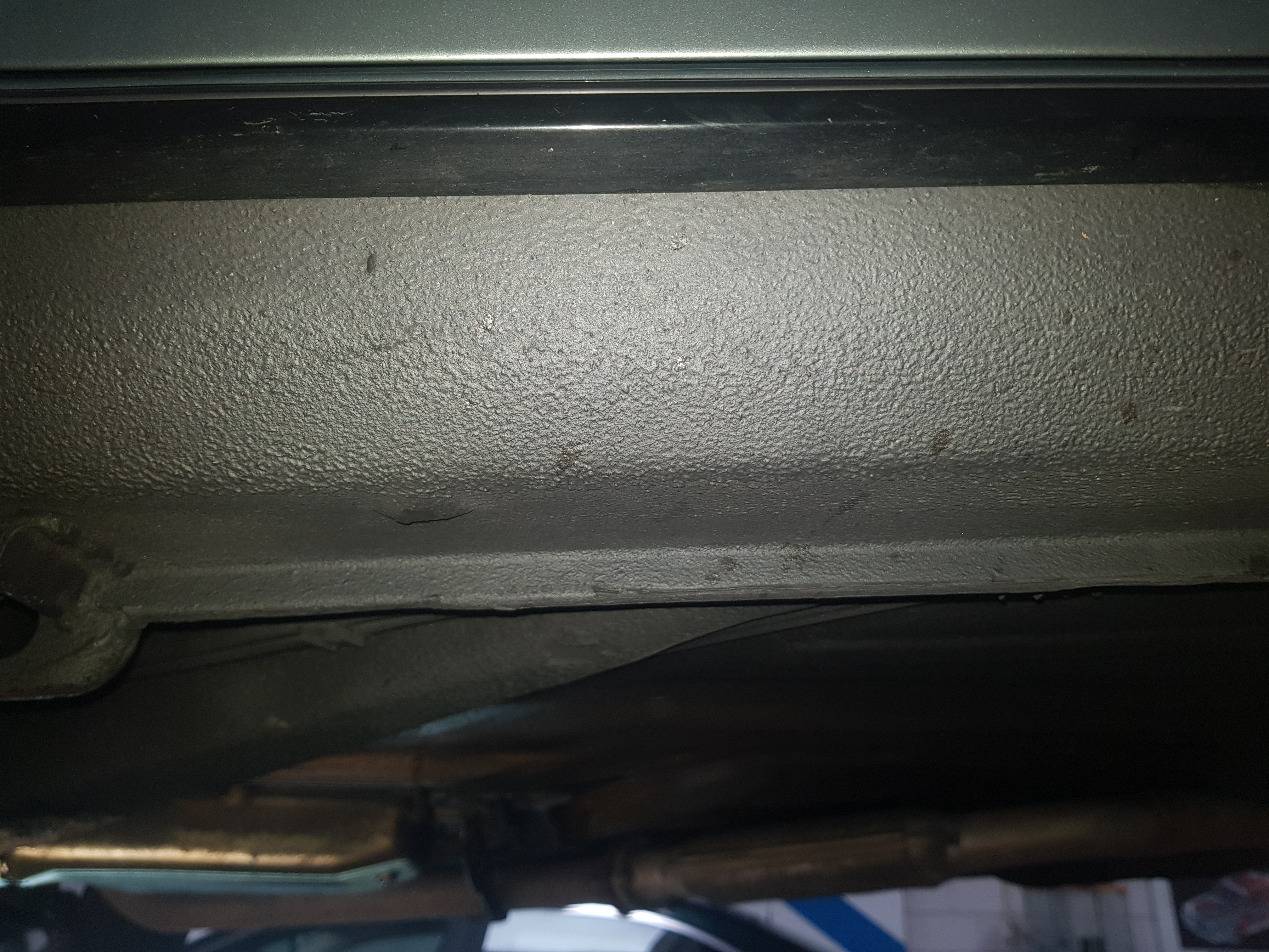

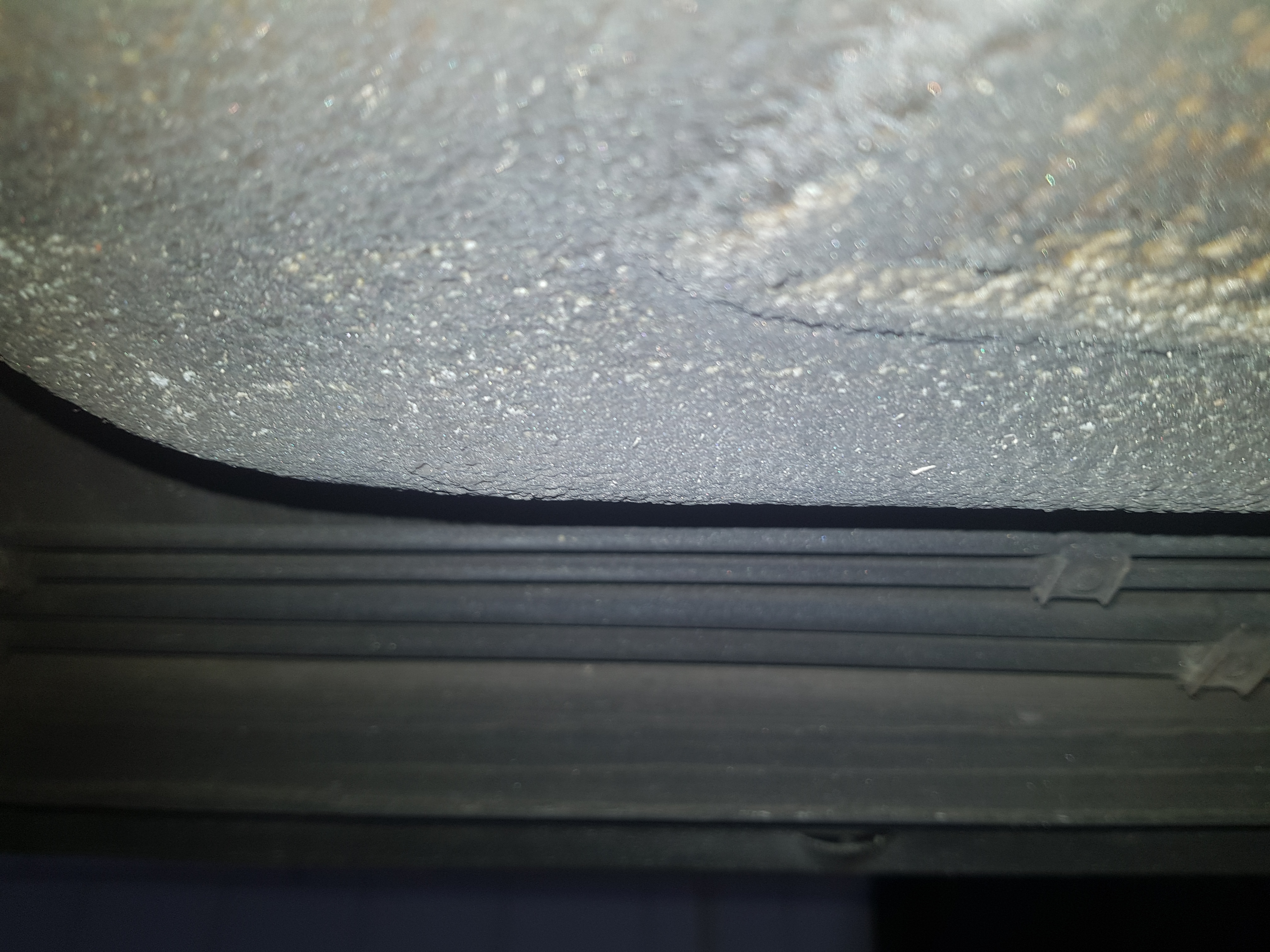

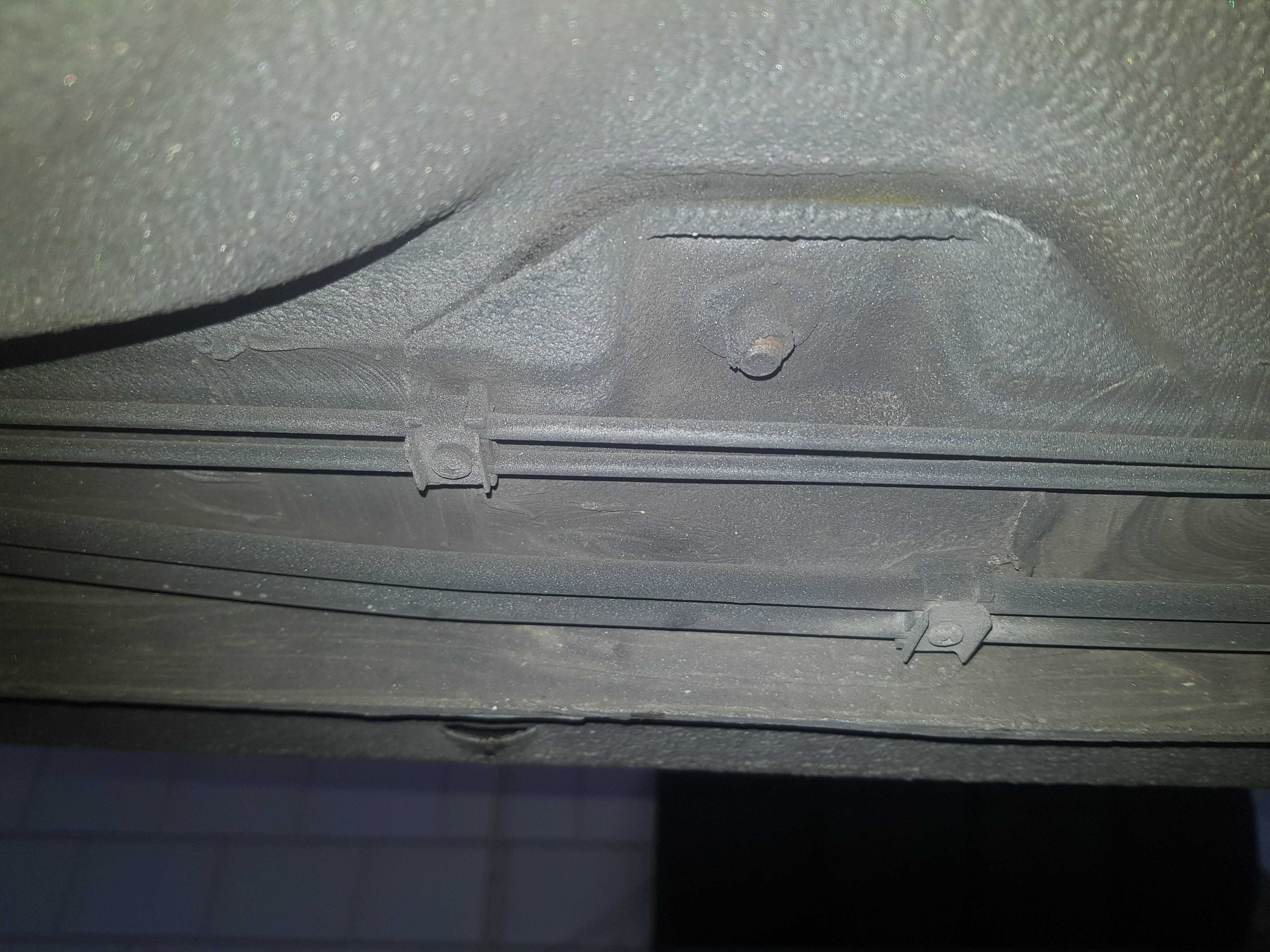

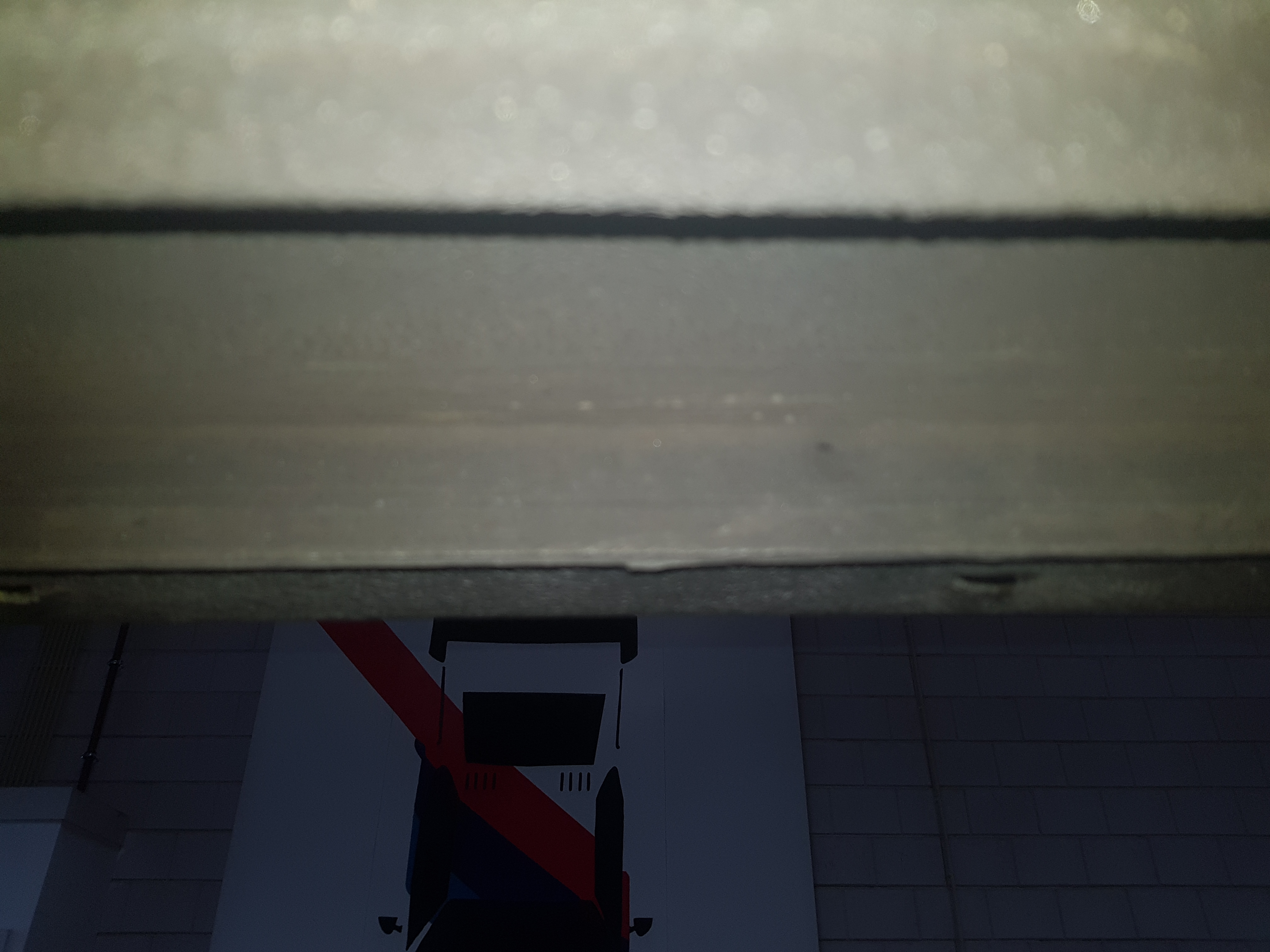

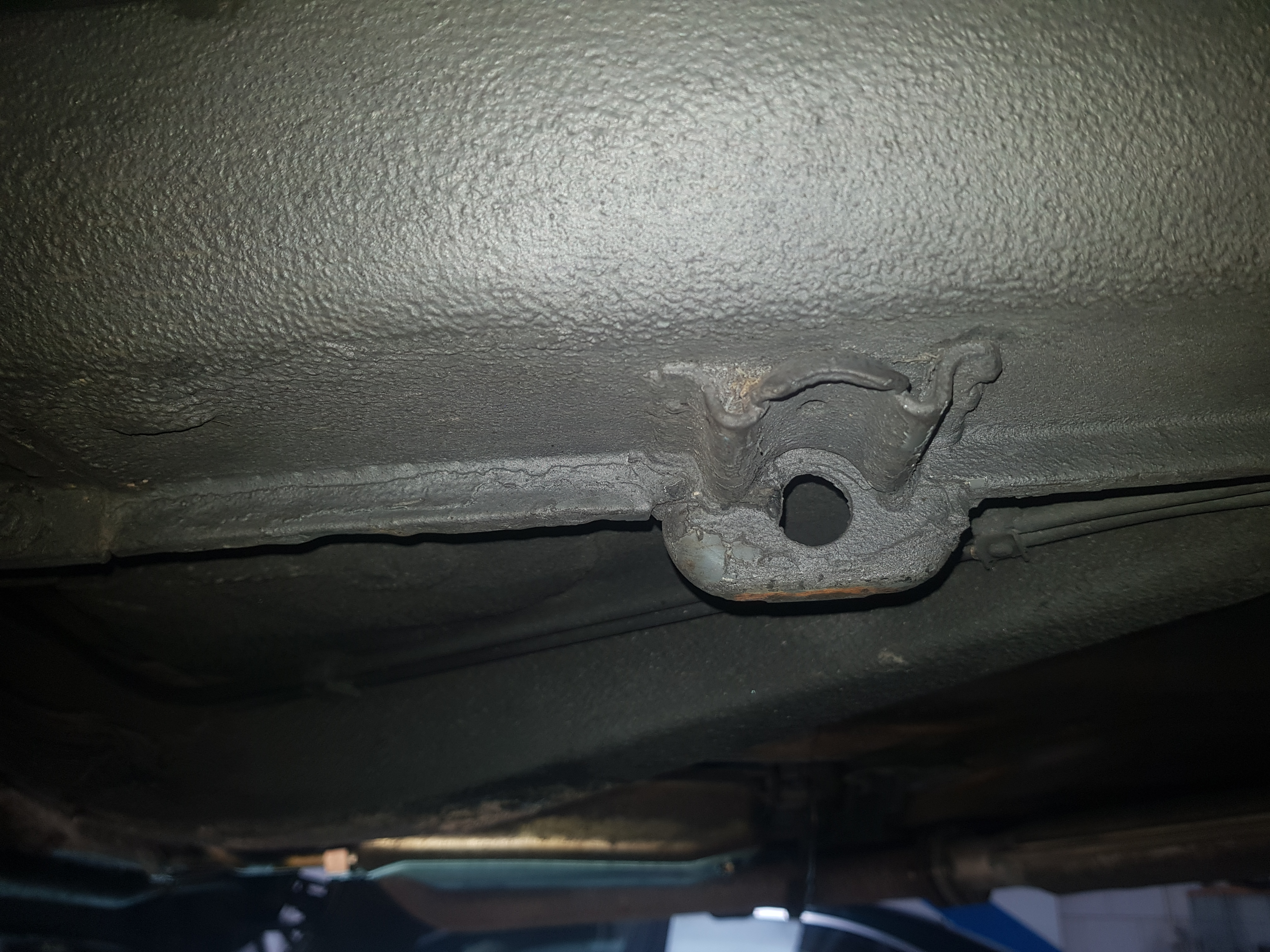

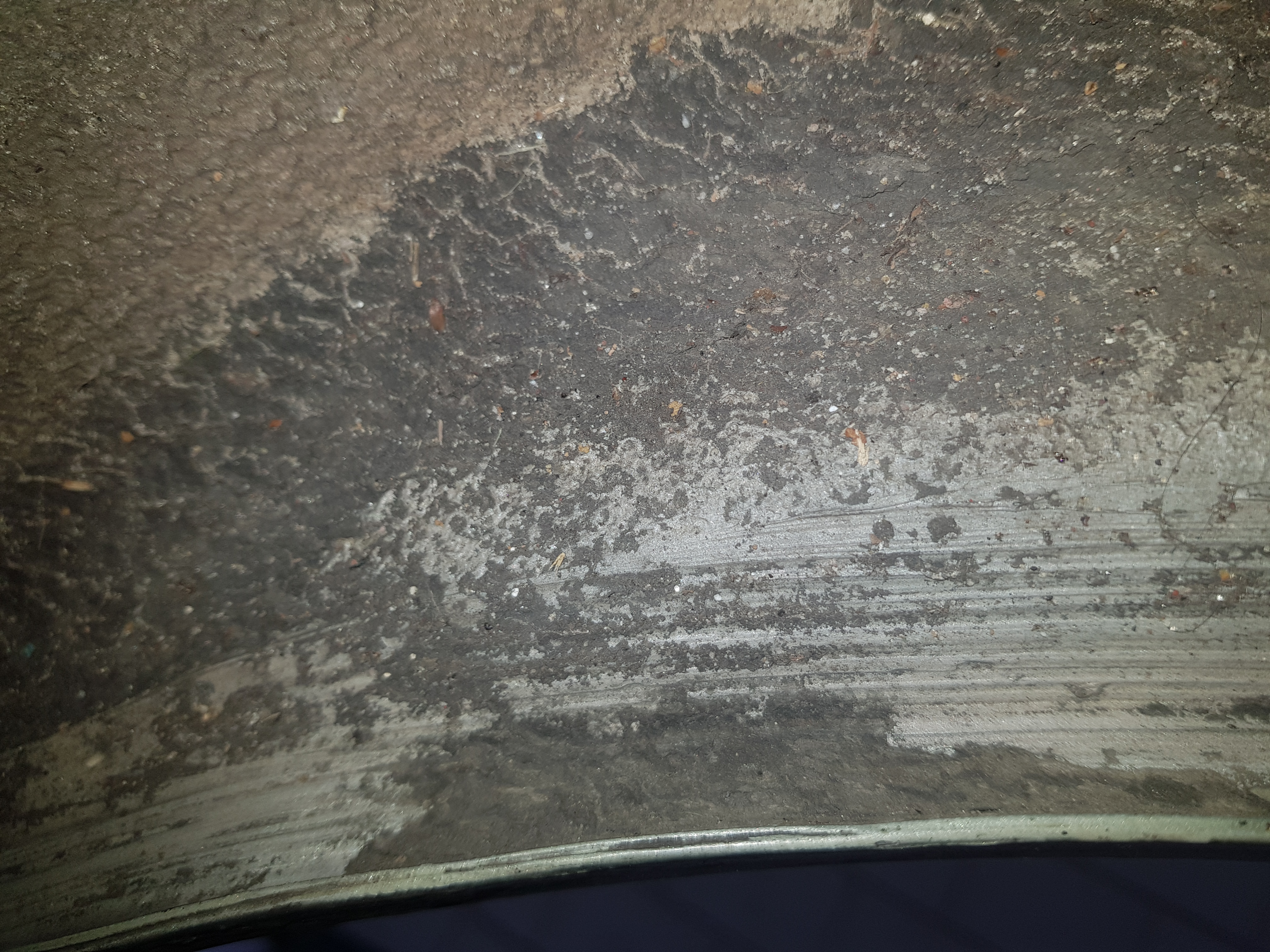

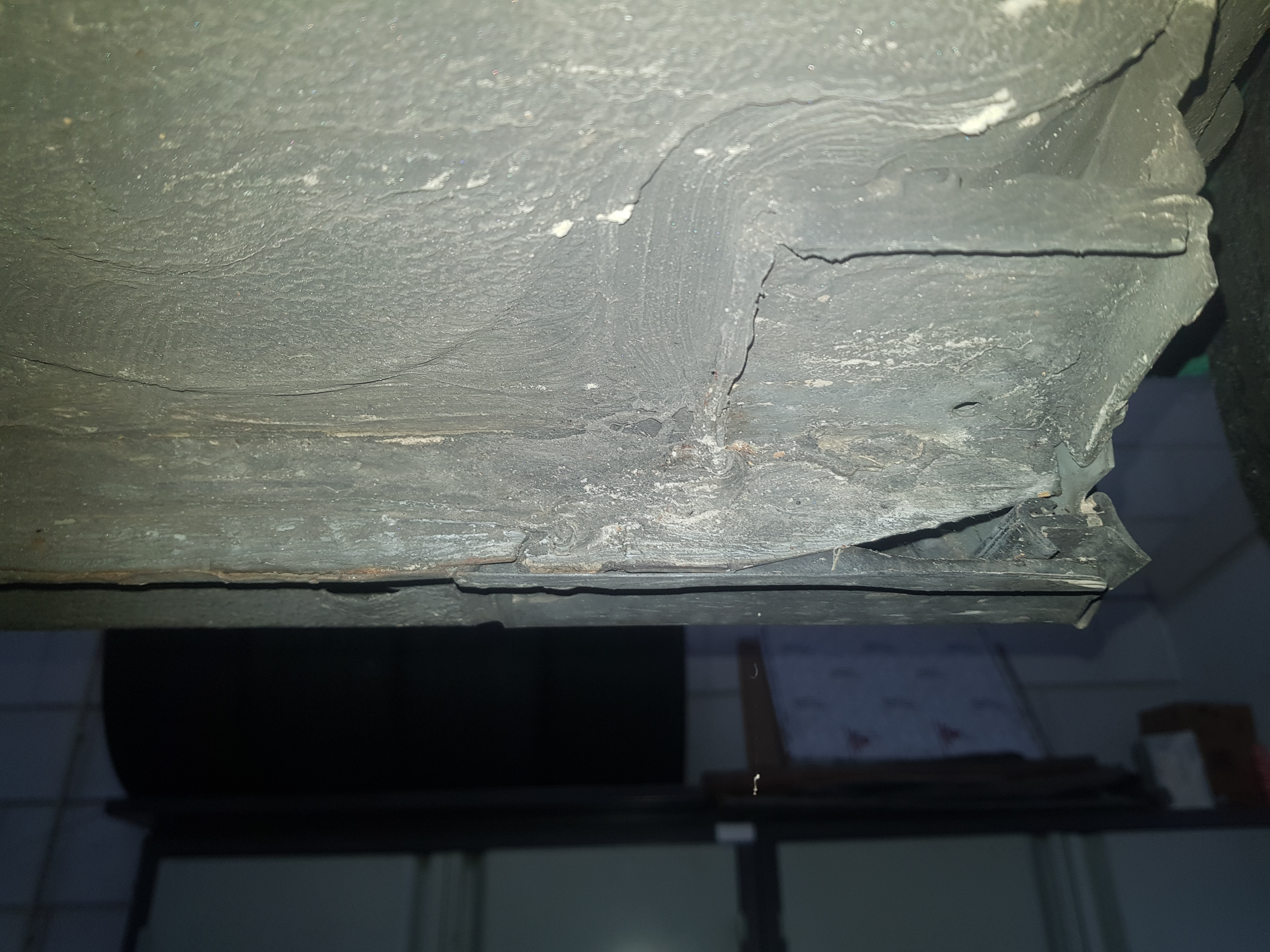

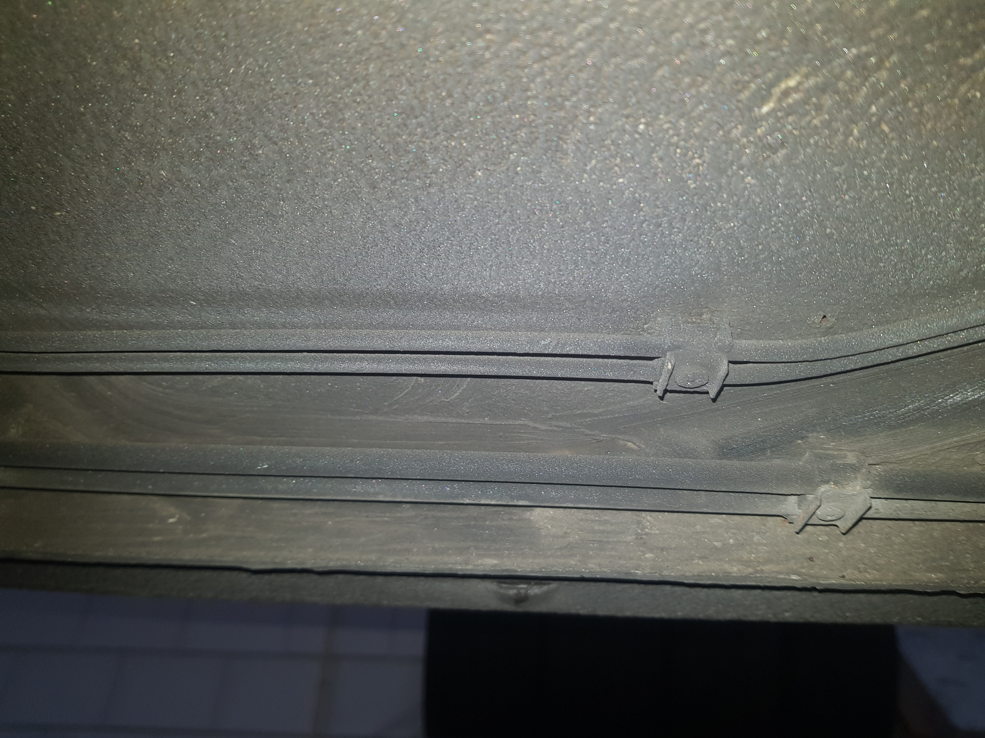

harry
  • Berichten: 260
En rechts
Berichtdi 14 apr 2020, 06:38
En binnen phoe wat een werk :mrgreen:
Niks mis mee, maar heb wel voor de zekerheid via gaatjes bovenin de koker helemaal volgespoten met hollow space wax. (of hoe het ook heet)
Laatst bijgewerkt door harry op di 14 apr 2020, 06:57, in totaal 1 keer bewerkt.

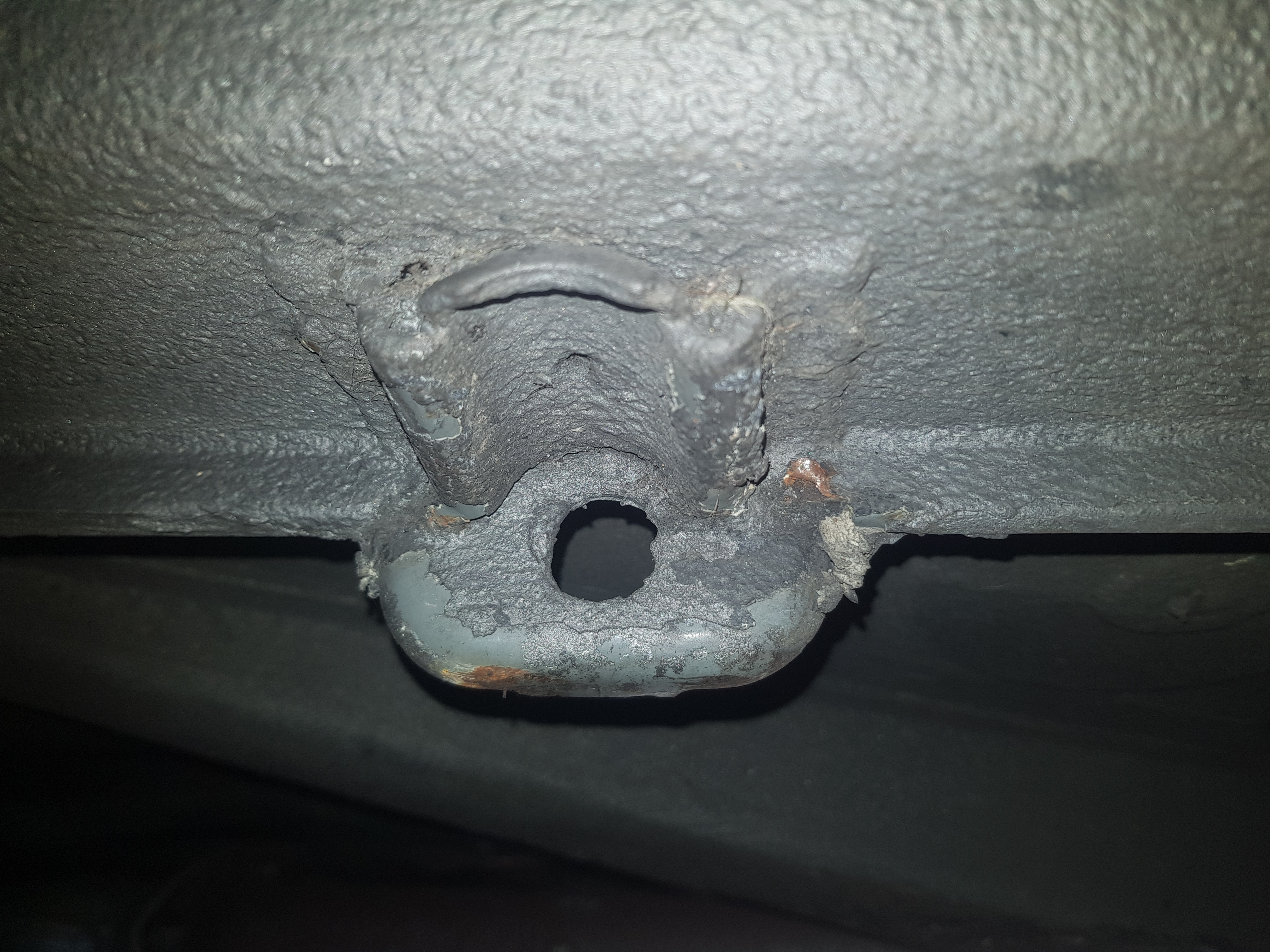

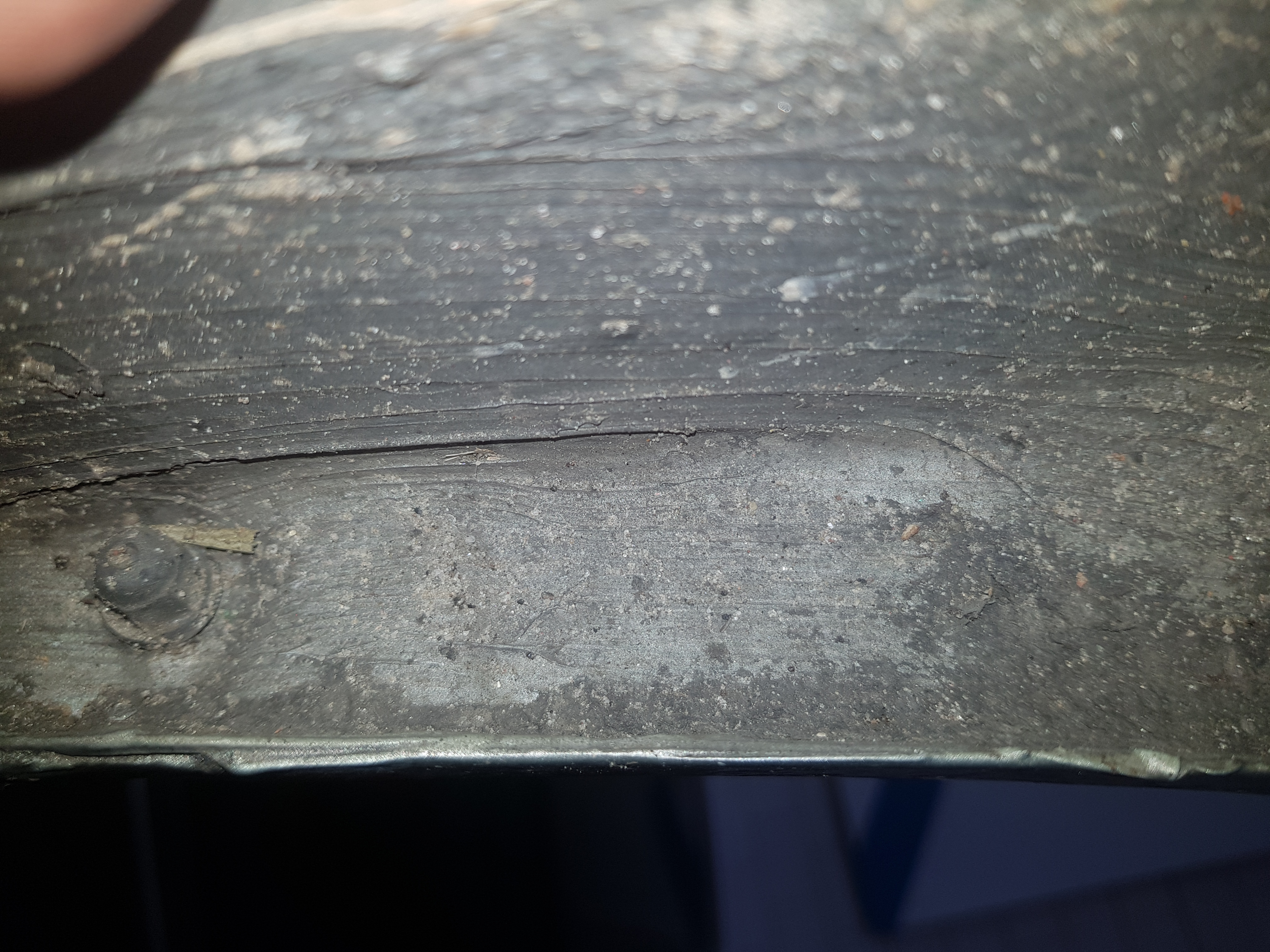

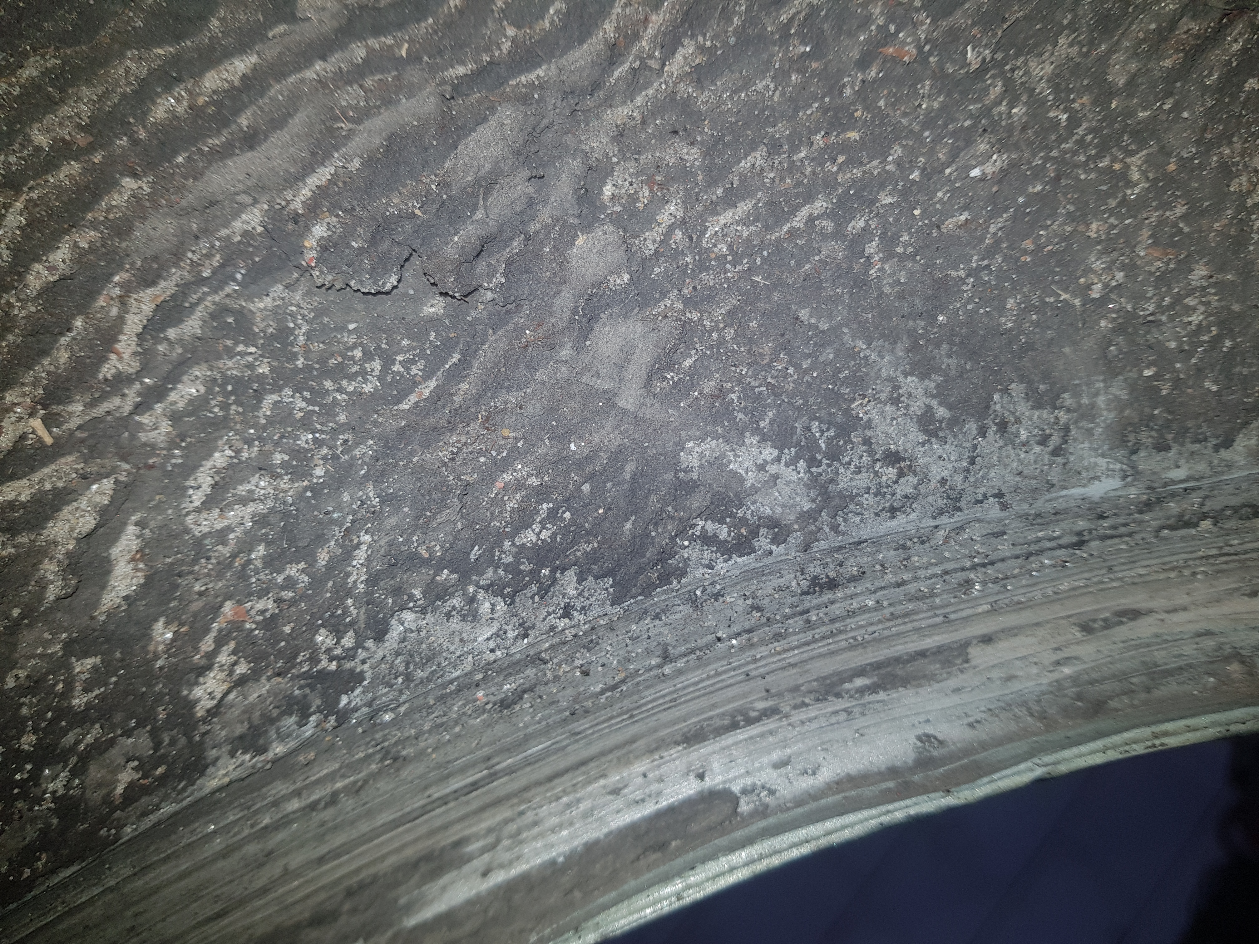

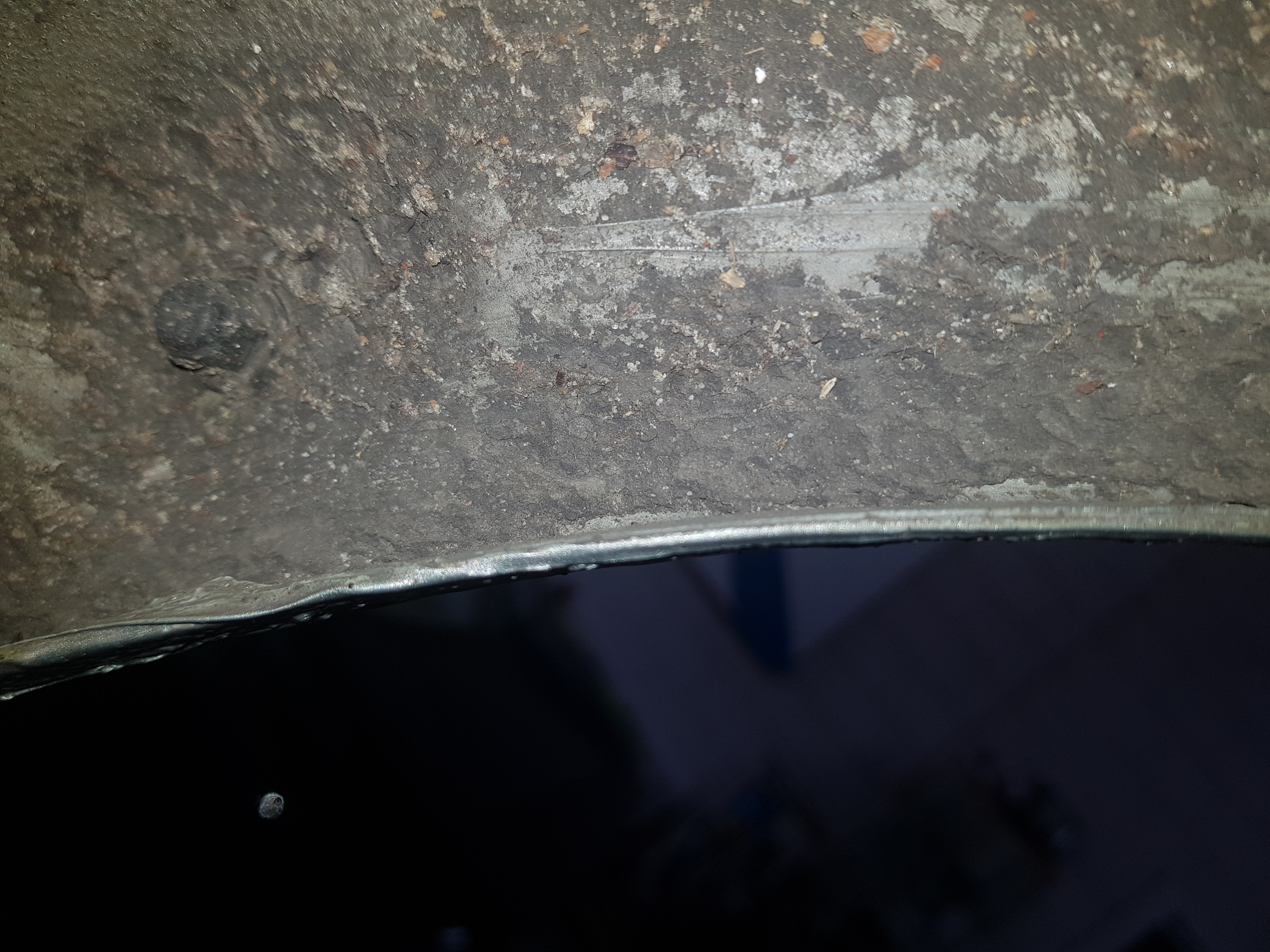

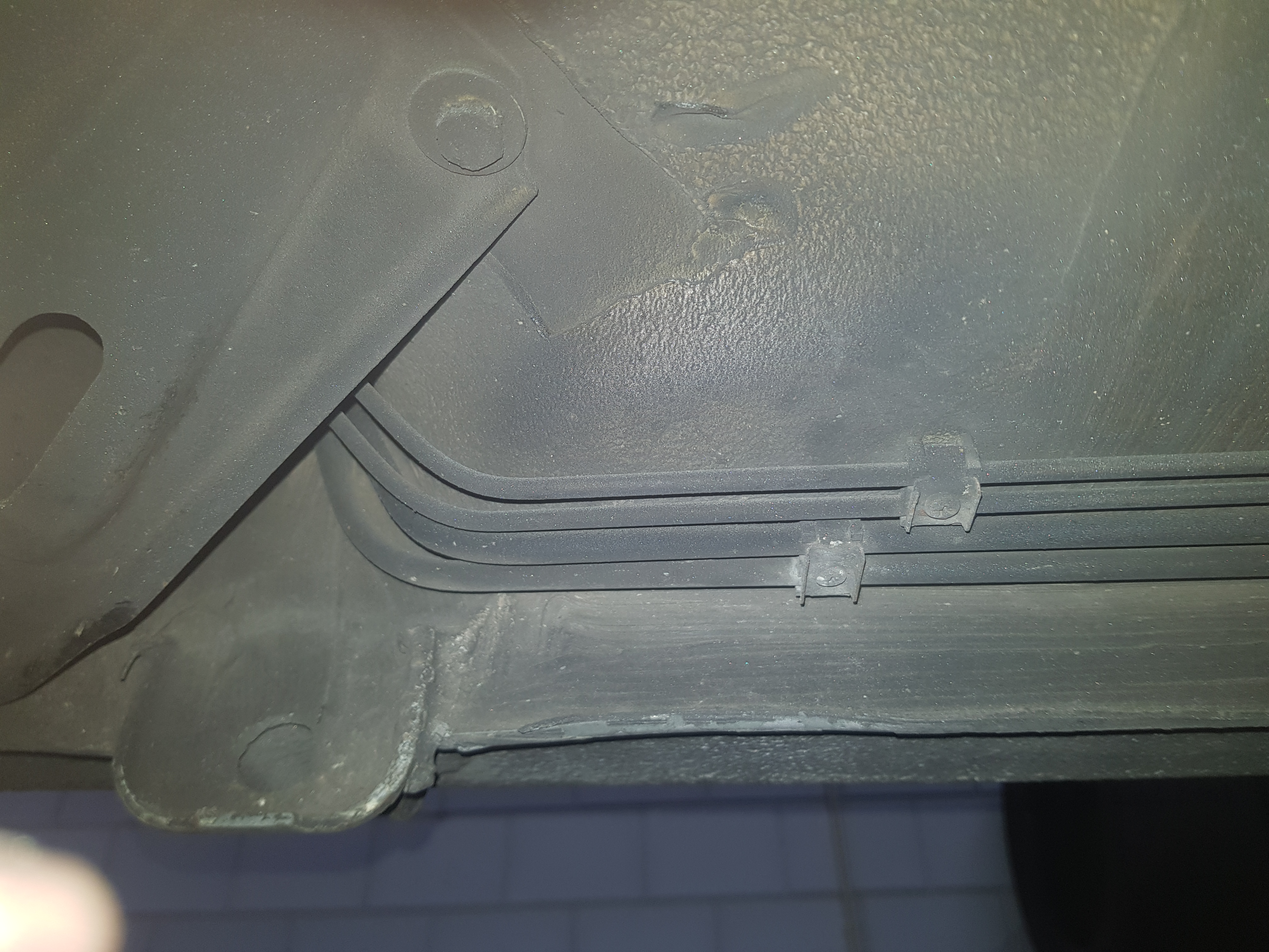

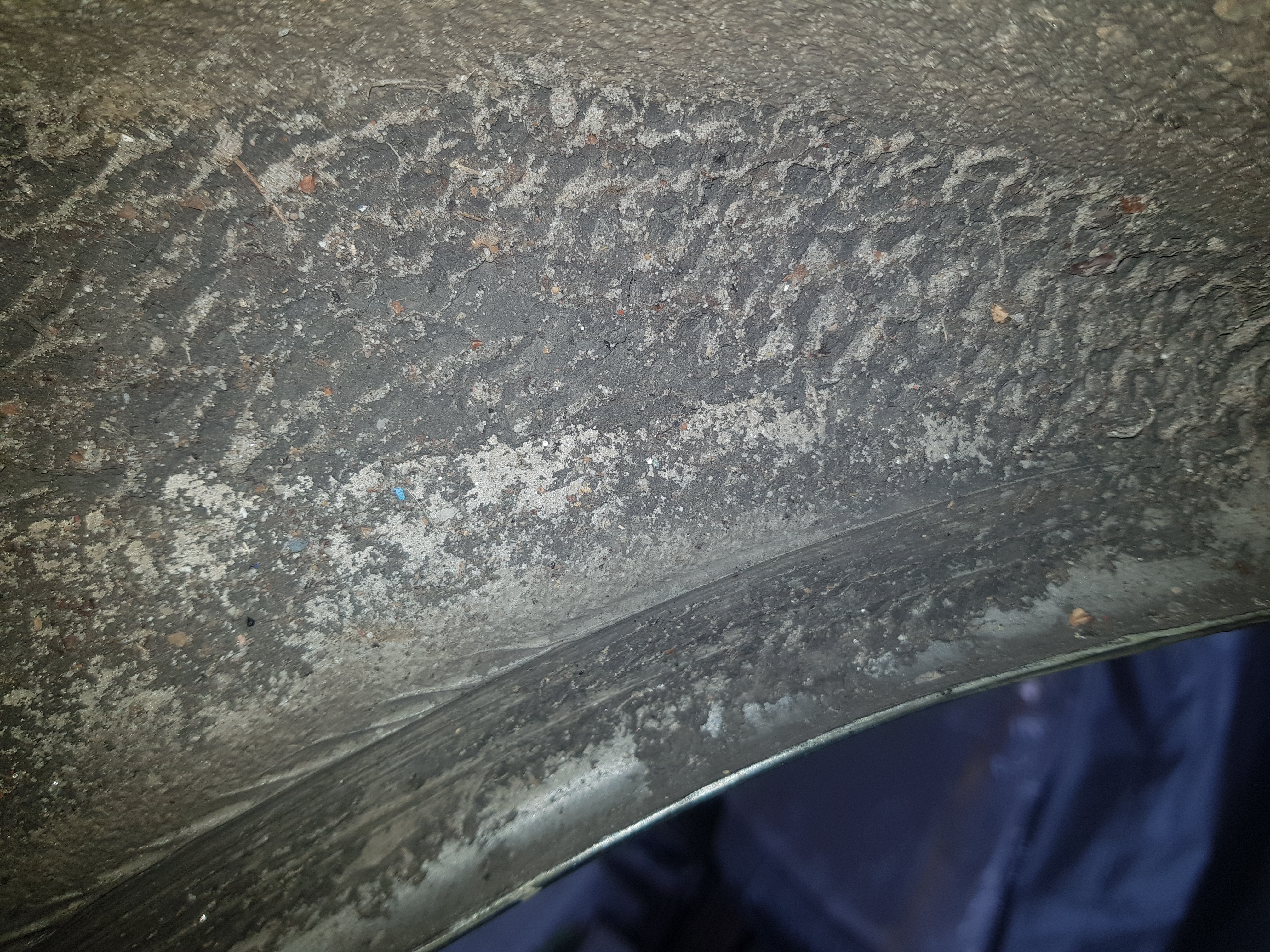

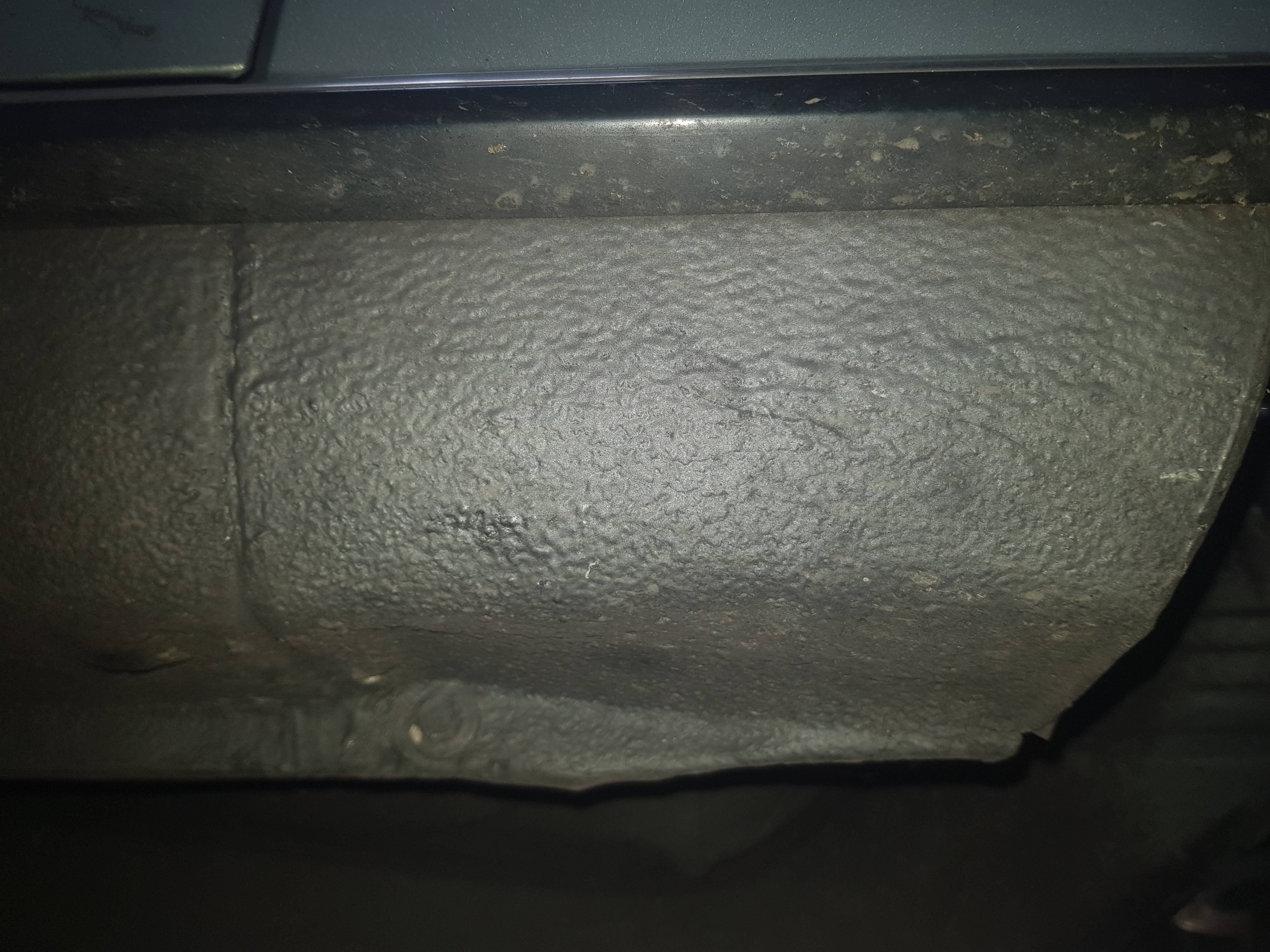

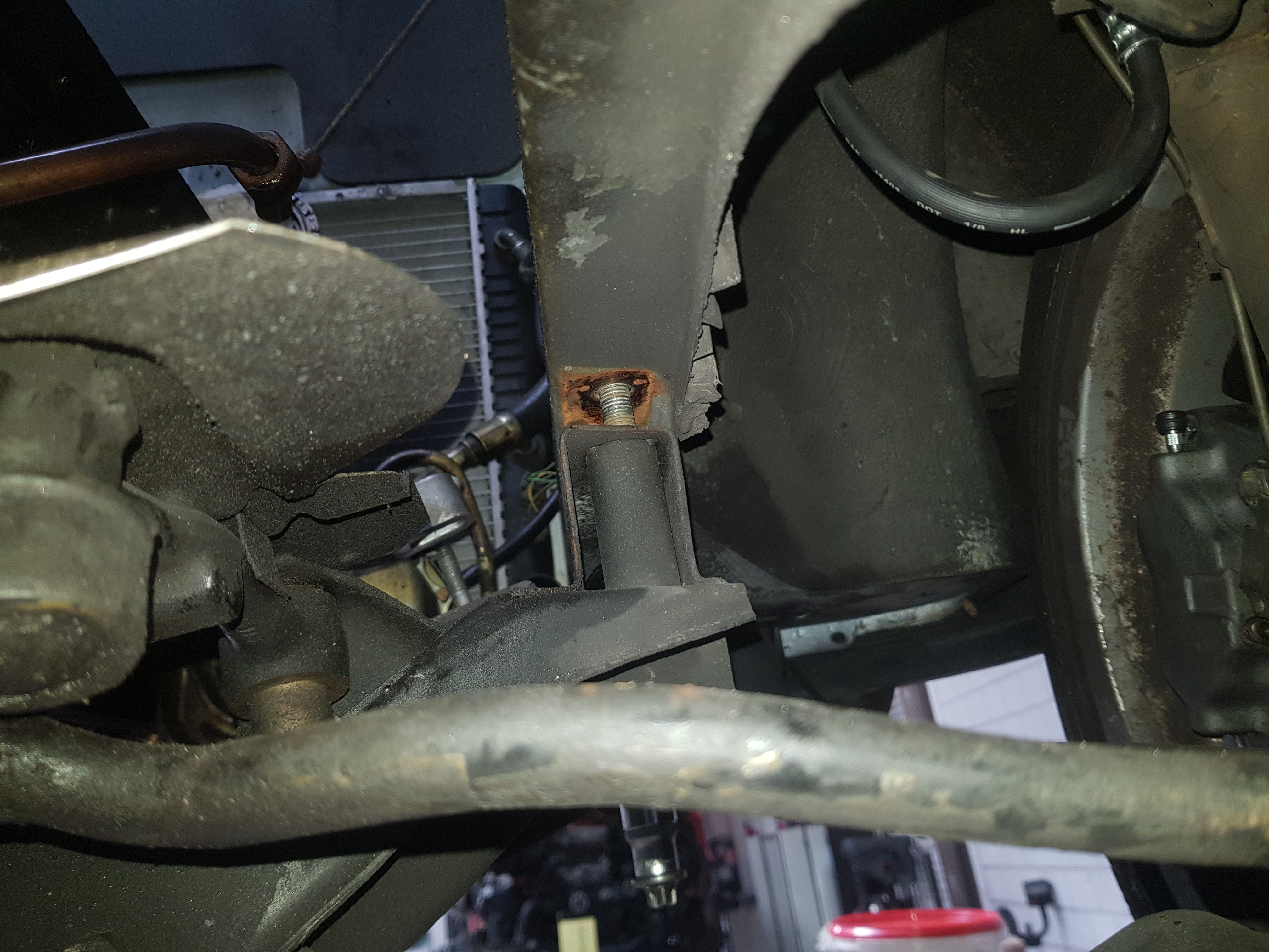

harry
  • Berichten: 260
Wielkuippies achter L & R binnenkant
Berichtdi 14 apr 2020, 06:45
Ook nog helemaal orgineel, maar heb ook hier via de achterschermen helemaal volgespoten met wax.
Links
En rechts

Als je je nog eens verveelt zou je kunnen overwegen km de bodem te behandelen, geeft een mooi resultaat vind ikzelf.
Is goed zelf te doen en kost vrij weinig.

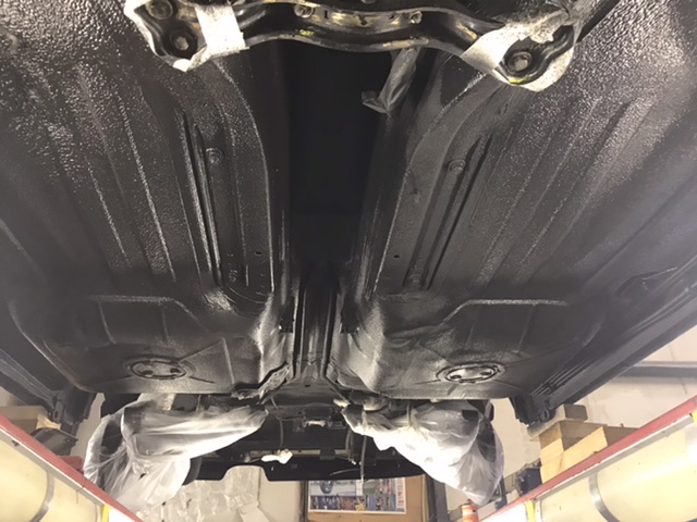

harry
  • Berichten: 260
Berichtwo 15 apr 2020, 09:25
Bedankt Marthijn maar
Mijn bodem ziet er nog goed uit en heeft geen behandeling nodig.
En het belangrijkste punt... hij is nog orgineel en dat wil ik zo houden.
Maar zodra hij roestplekjes krijgt ga ik hem zeker zo behandelen als jij gedaan hebt ziet er toppie uit hoor zoals je dat gedaan hebt.
