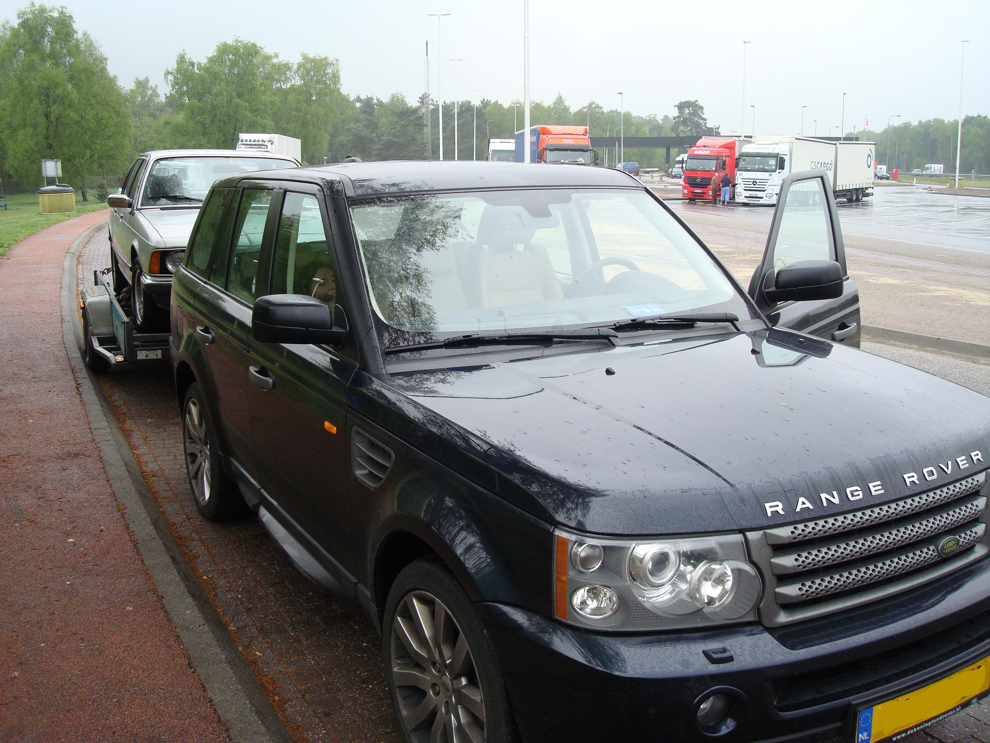

Ben gisteren bij Cees langs geweest.
Het probleem van mijn rem systeem kreeg ik niet opgelost en heb besloten de auto langs Cees te brengen.
Ik had ALLE onderdelen van het remsysteem vervangen (betreft onder de motorkap) + ontluchten maar dat werkte nog steeds niet.
Ritje van oost naar west, maar dat is het waard! ;)

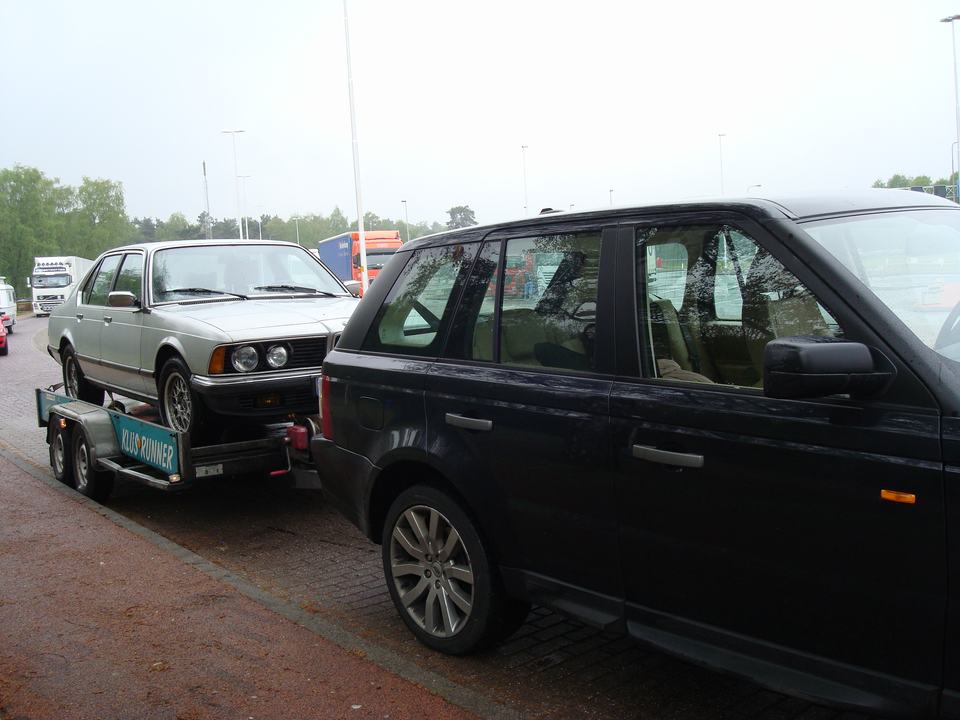

Eerst maar op weg.
Eenmaal aangekomen :)
