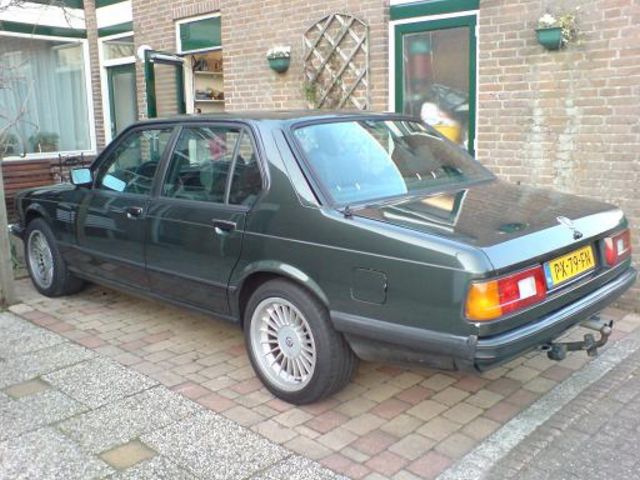

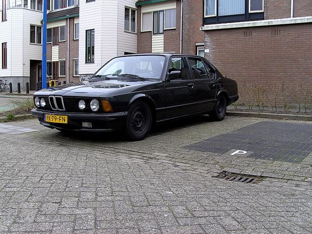

Eindelijk foto,s
Ik heb gister de achter kant van de 745i ook verlaagt
De 745i is totaal 30 mm gezakt
en het weggedrag is super ik wist niet dat je met een E23 kan gooien en smijten in de bochten :D
Fotooooos
Zo was het
Zo is het nu
Groetjes Tom

mfzandman
  • Berichten: 142
  • Woonplaats: Overijssel
Re: 745i Verlagen
Berichtzo 15 maart 2009, 15:54
mooie auto hoor. En mooi verlaagd!
Ik hou er wel van. Heb je veel meer controle over de wagen.
Origineel shadowline?

Tom 745i
  • Berichten: 364
  • Woonplaats: Heerhugowaard
Re: 745i Verlagen
Berichtzo 15 maart 2009, 16:01
Inderdaad origineel shadowline
Je hebt veel meer controle over de auto hij helt zowat niet meer over
Comfort word iets minder maar het rijgedrag maakt dat helemaal goed
Het is echt een aanrader maar doe dan de hele auto en niet alleen de achterzijde

Re: 745i Verlagen
Berichtzo 15 maart 2009, 17:22
tom geweldig man dat weer een toppertje.achatgrun is ie toch :mrgreen: :mrgreen: :mrgreen: :mrgreen:
Re: 745i Verlagen
Berichtzo 15 maart 2009, 17:26
zooo tom,staat inderdaad veel mooier zo,dat verlagen.en een shadowline is toch ook appart/supermooi.nu nog je alpinas eronder,en klaar is kees,uuhhhh tom :mrgreen:

Re: 745i Verlagen
Berichtzo 15 maart 2009, 20:40
Ja Bert hij is Achatgrun
De foto is een beetje donker want het was bewolkt
Die van jou is ook een plaatje
Groetjes Tom

Re: 745i Verlagen
Berichtzo 15 maart 2009, 20:53
Hey Tom,
Eindelijk ben je het 4X4 uiterlijk kwijt.. Ziet er Geil aus!!
Wat voor wielen heb je op het oog?? Misschien leuk setje Hartge velgen :wink:
Re: 745i Verlagen
Berichtzo 15 maart 2009, 21:34
hey tommy hierbij nog een heeeeeel belangrijke tip.Als de wieder weerga die anhangerkupplung van je auto slijpen.Dan is ie perfect ;)

Re: 745i Verlagen
Berichtzo 15 maart 2009, 22:26
...mocht je die bij het oudijzer gooien dan wil ik 'm wel... ;)
Maarem, het lijkt me wel meer dan de 30mm dat ie gezakt is.
Staat stukken beter zo! 8-)

Tom 745i
  • Berichten: 364
Re: 745i Verlagen
Berichtma 16 maart 2009, 07:47
Het is zeker meer dan 30 mm ik denk wel 40 mm
De trekhaak blijft er verlopeig nog onder altijd handig om E23 onderdelen te halen met een hanger ;)
Groetjes tom
The ultimate driving machine

Re: 745i Verlagen
Berichtma 16 maart 2009, 13:16
ziet er nice uit tom :clap:
en wow wat is dat mooi zo'n shadowline 8-)
wel een enorm verschil zeg dat verlagen :o
