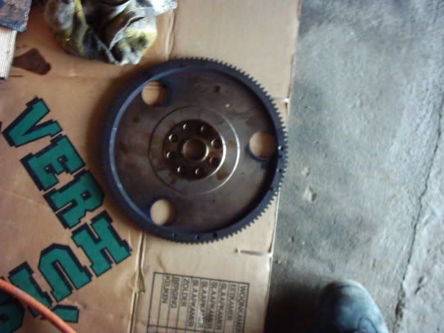

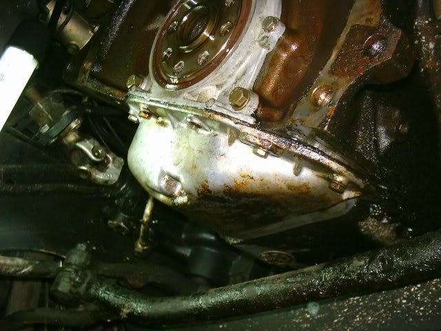

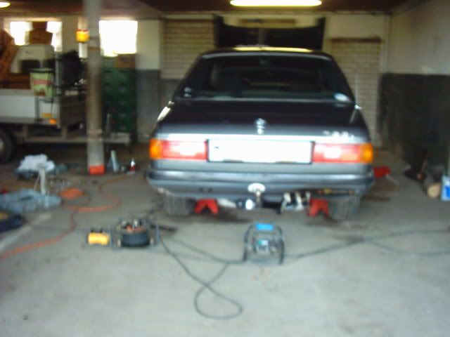

Dit weekend dan eindelijk mijn krukaskeerring vervangen. Was wel een lange rotklus, maar ik hoef nu geen kartonnetje meer onder de auto te leggen.
Een paar fotootjes gemaakt...
De bak, converter en vliegwiel.
Diep in 't hart, de keerring.

CeesBMW schreef:Kreeg je de nieuwe keerring er makkelijk in getikt ? Met het hulpstuk ?
Nee.... Ging steeds scheef, super irritant. Dat hulpstuk zorgt er alleen voor dat de binnenste randen van de keerring niet dubbel gaan.
Moest alsnog met een rubber hamertje op de ring slaan. Ging het weer scheef enzo, uiteindelijk wel recht er in gegaan natuurlijk.
