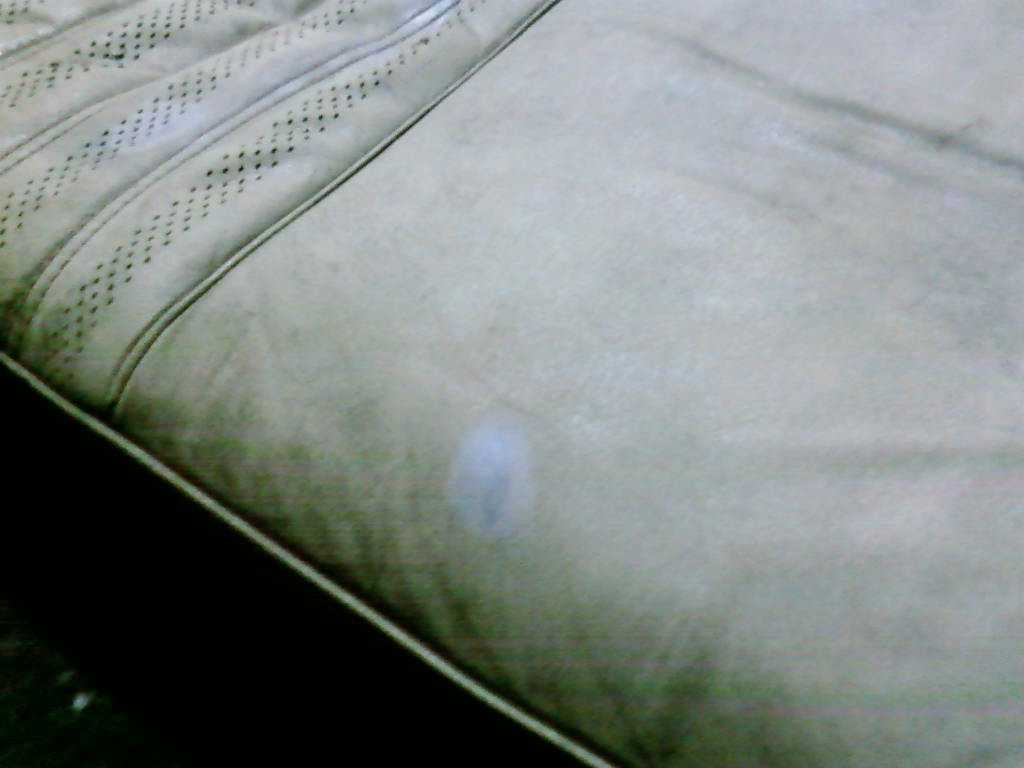

Hier nog wat foto's van het schuren en ontvetten van het Buffelleer; (zat nog in mijn archief ;) )
eerst goed schuren

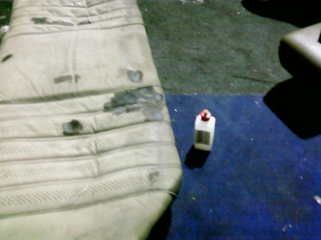

daarna ontvetten en schoonmaken

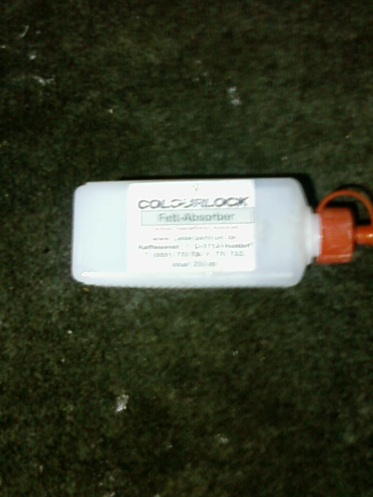

met dit spul dus

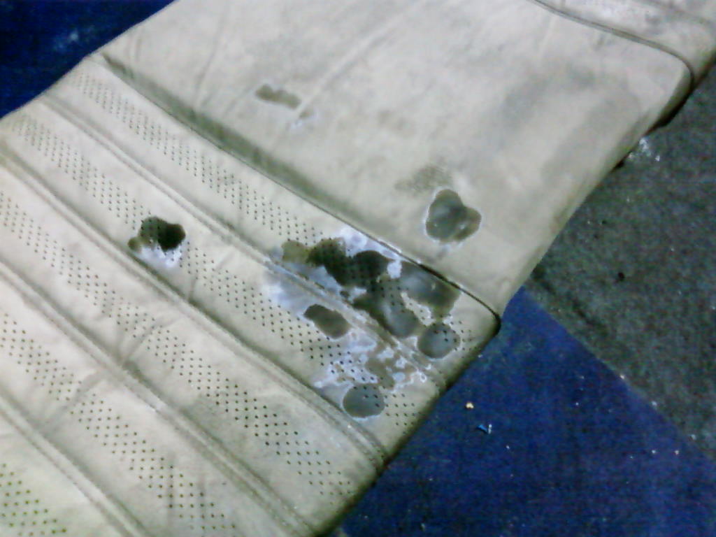

ziet er eerst heel dramatisch uit
en dan bleken de vetvlekken helemaal uit

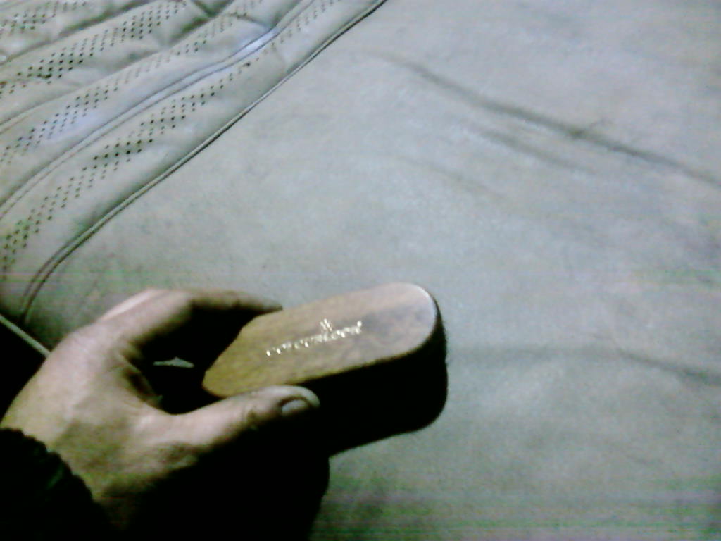

en dan goed borstelen
