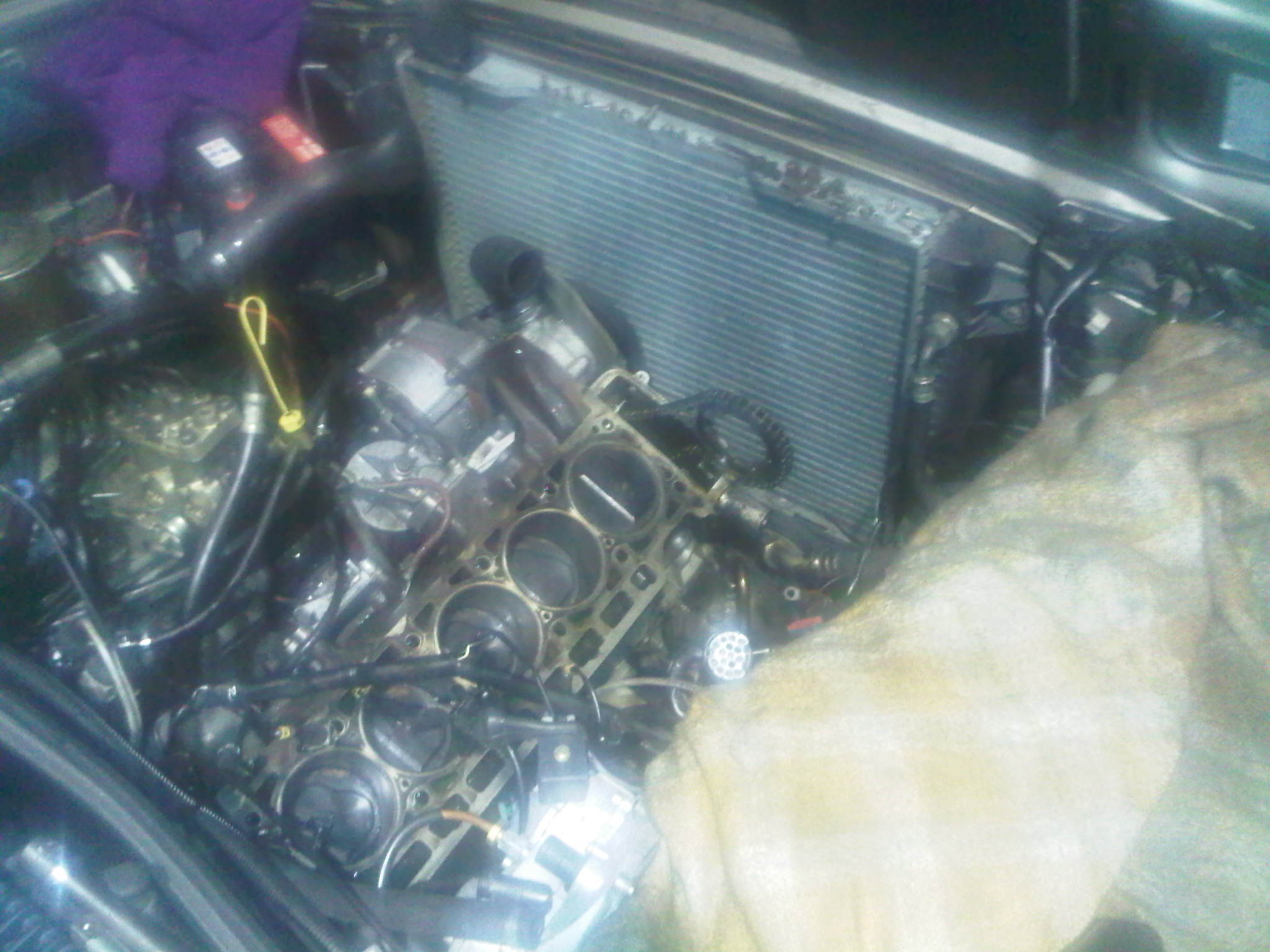

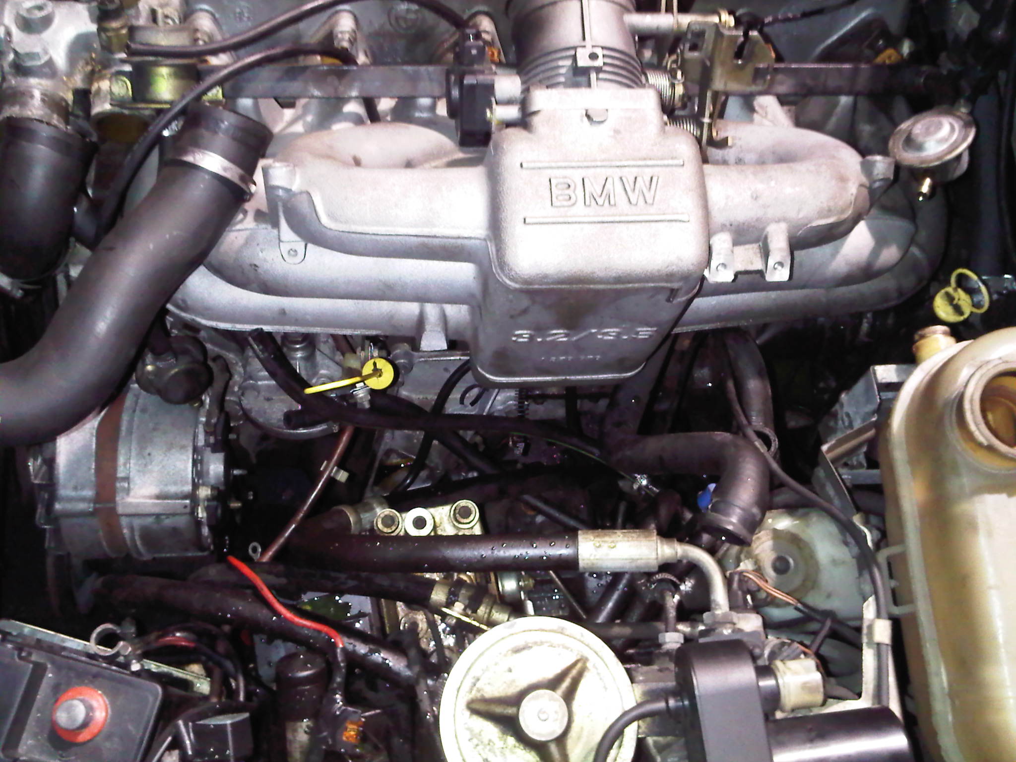

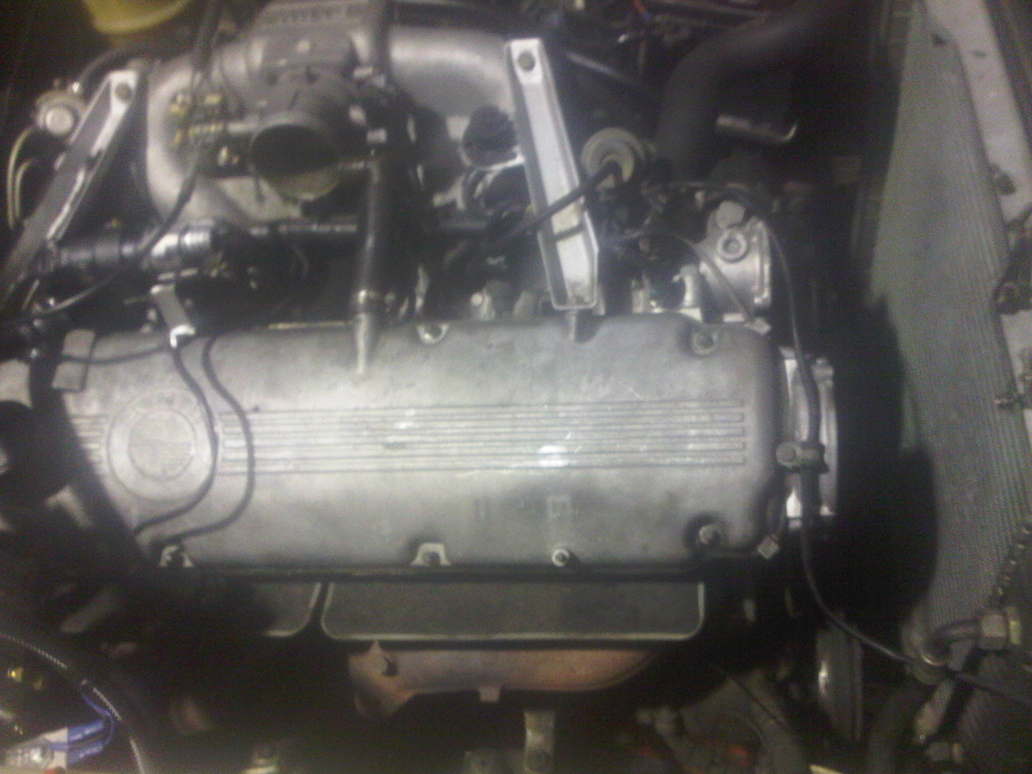

Bij Ite zijn auto lag de koppakking eruit (door al dat hard rijden van hem ;) ) dus die moest maar eens onder handen worden genomen.
Foto's spreken voorzich, eerst alles los maken, en verwijderen ;

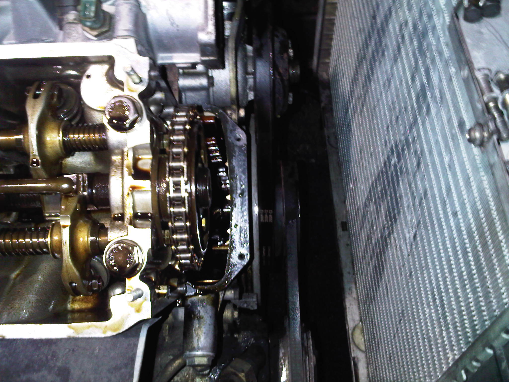

Ketting vrijmaken;
Alle kabels bij de dynamo weggehaald;
Alles is nu los, woensdag word de kop gelicht en de nieuwe pakking/kopbouten geplaatst.

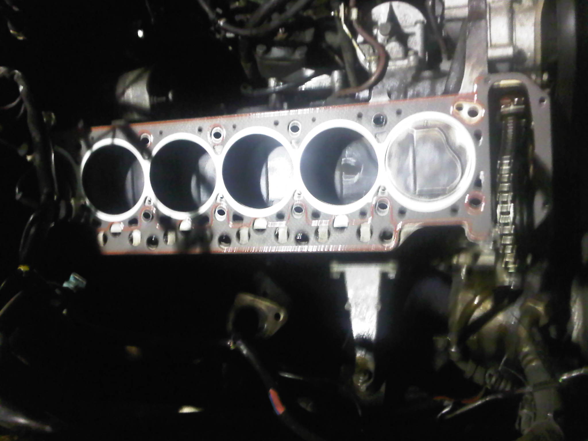

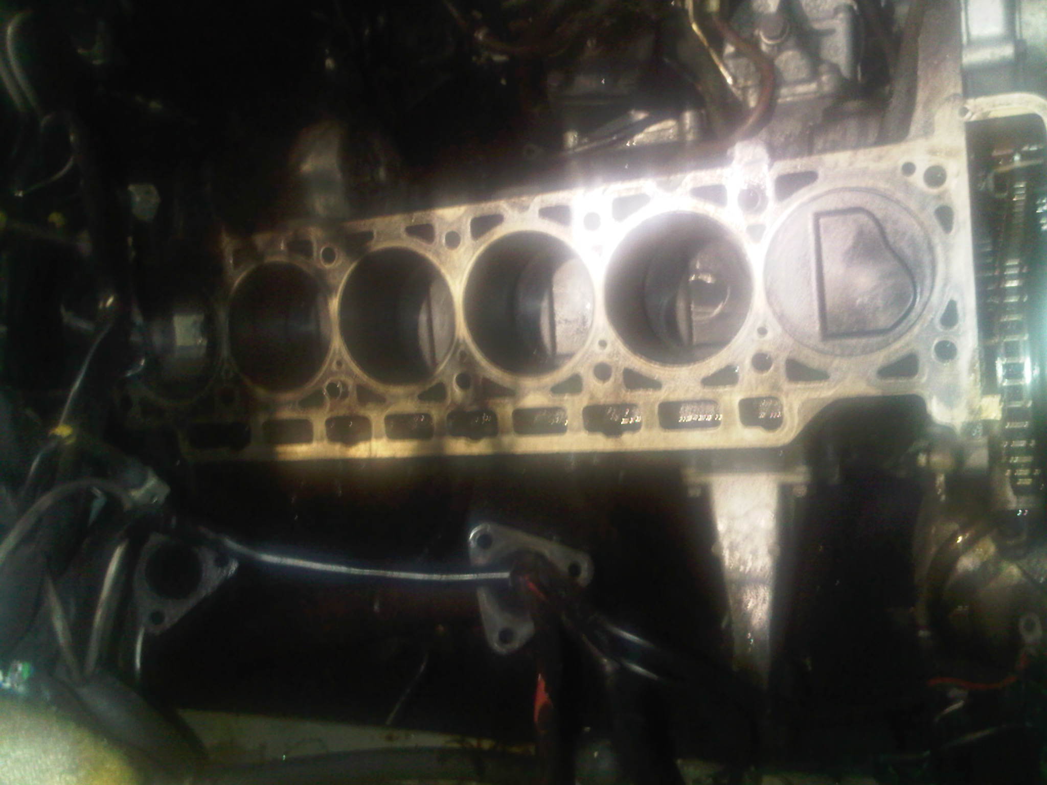

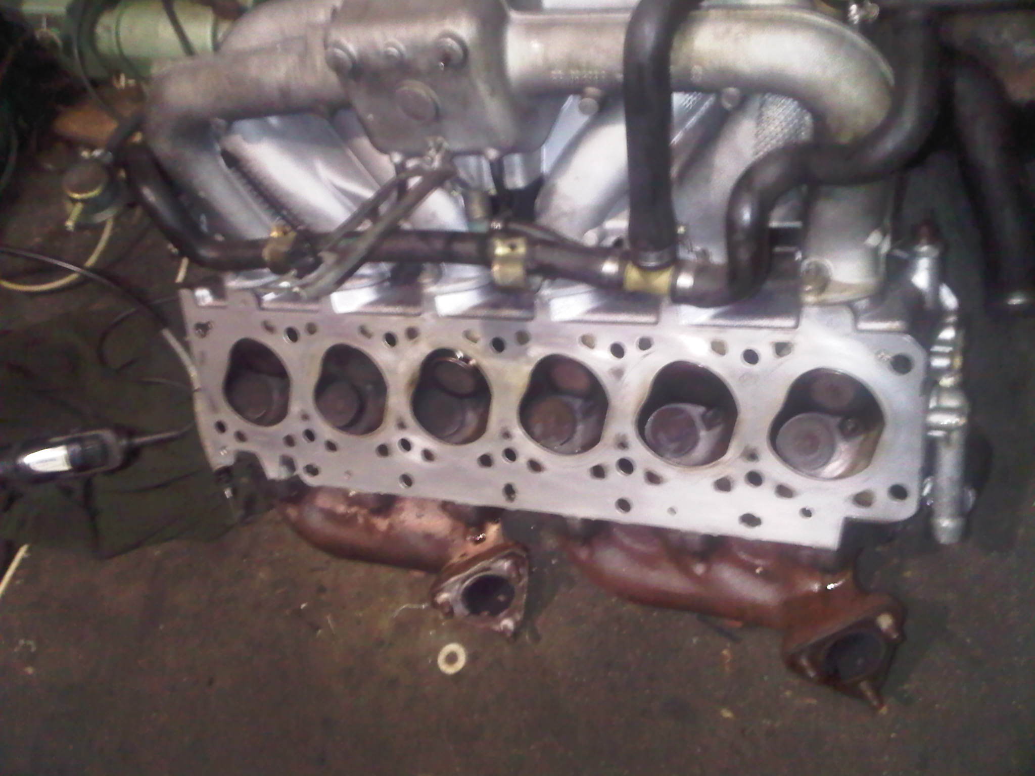

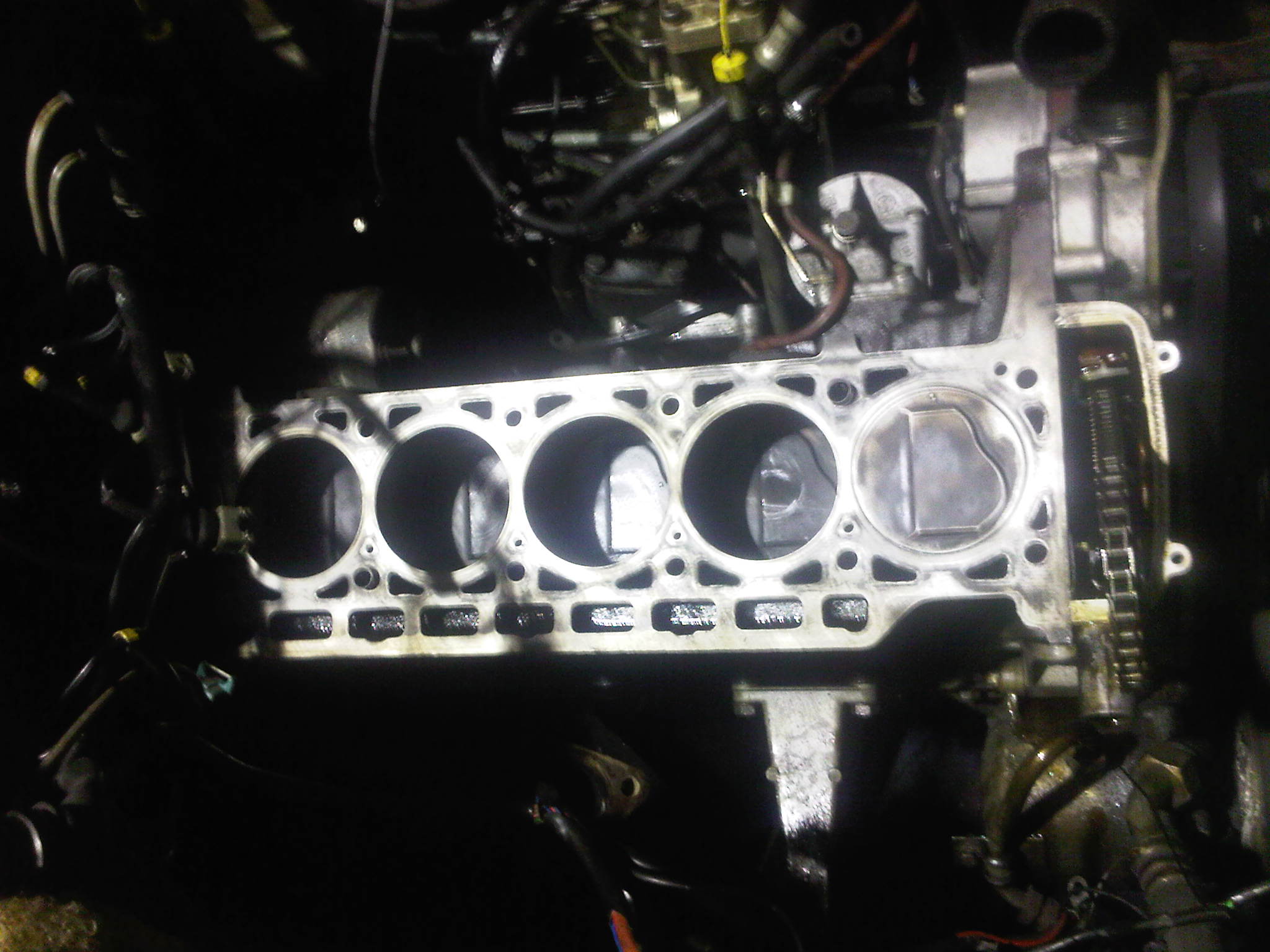

Tijd om de kop/inlaatspruitstuk te verwijderen;
De kop eraf, schoongemaakt en licht gevlakt;
Dan het onderblok schoonmaken, alle olie eruit ;
En dan kan de nieuwe pakking erop;
Daarna is alles weer terug geplaatst (geen foto's van gemaakt), nu nieuwe olie/koelvloeistof erin, nog wat bekabeling aansluiten, en dan is deze klus gedaan ;)

Super Cees! Hier kan je overigens goed zien dat de 'wandjes' tussen de cilinders toch wel erg dun zijn!
