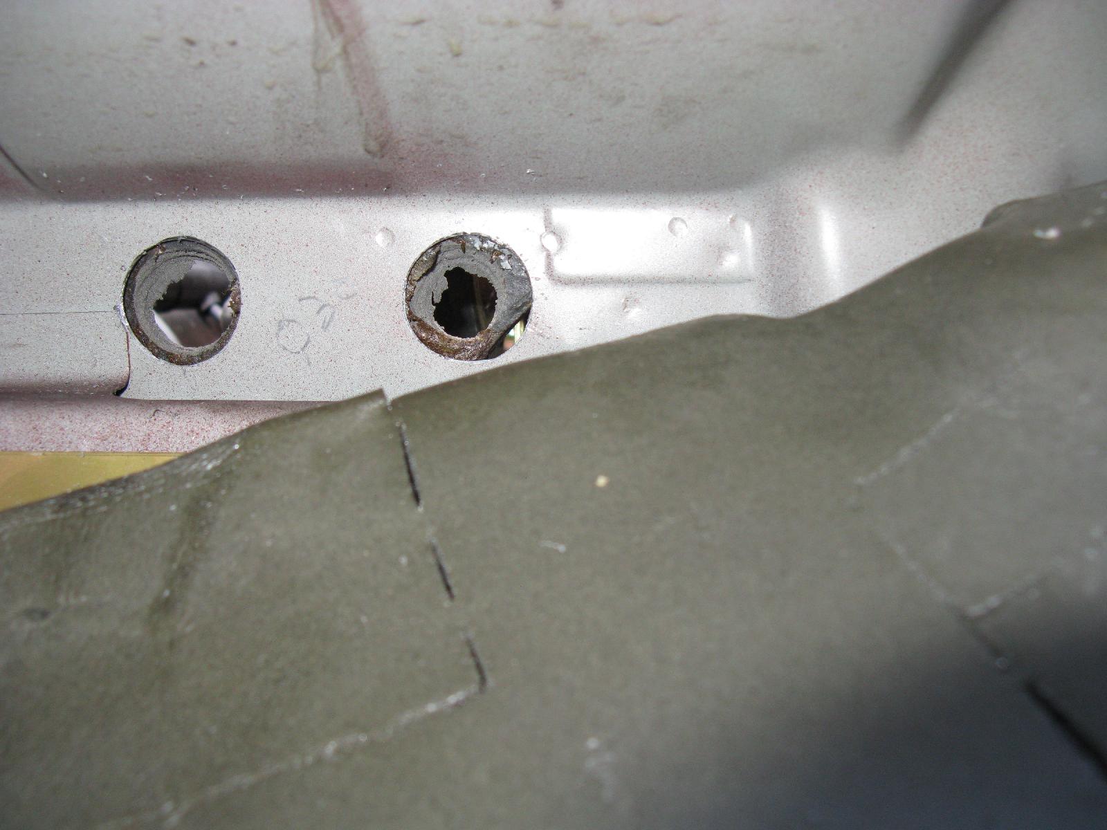

Onder/achter het handschoenenkastje:

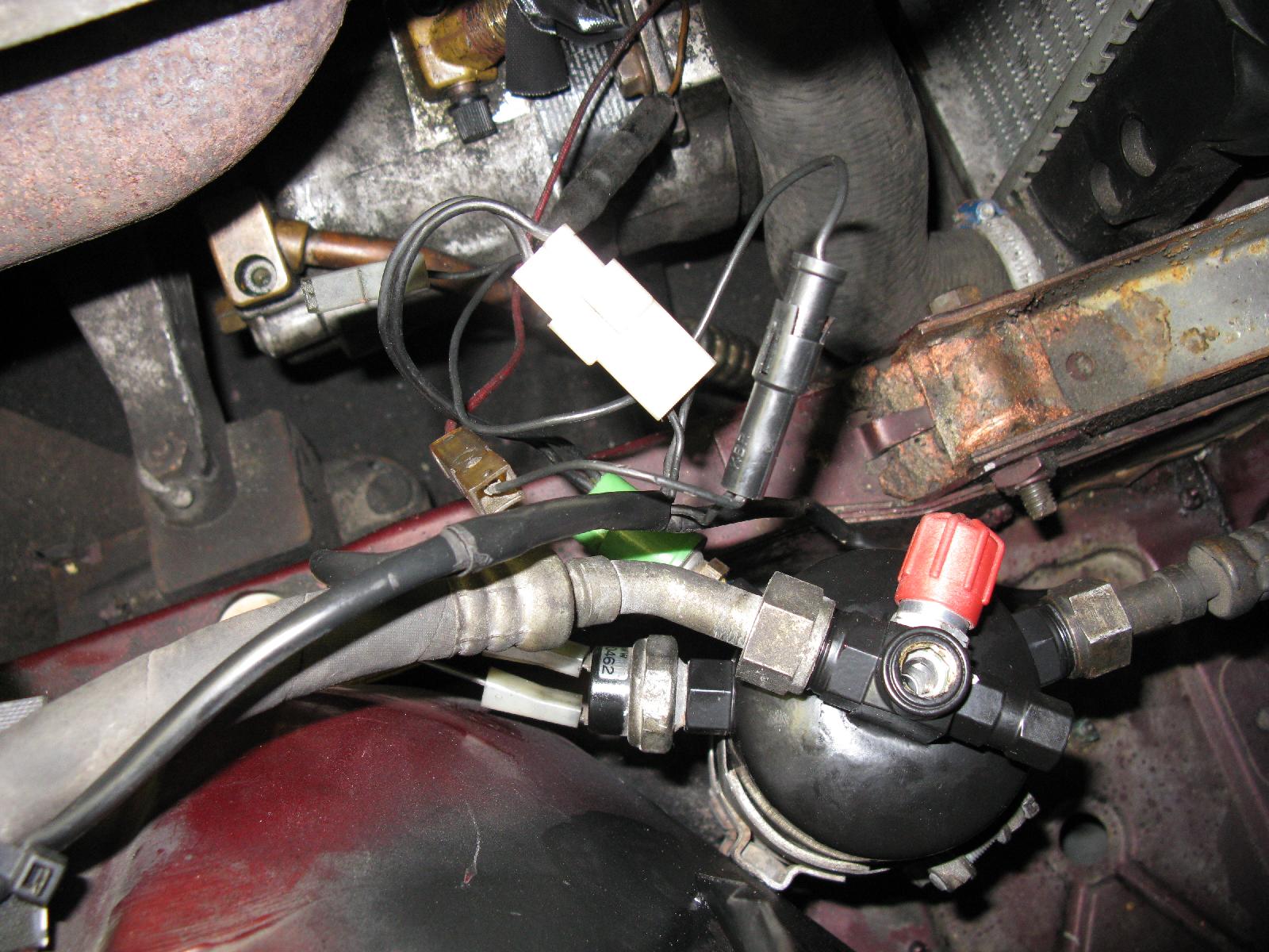

Droger zit in de motorruimte, voor het rechtervoorwiel, onder het ruitenwisservloeistofreservoir:

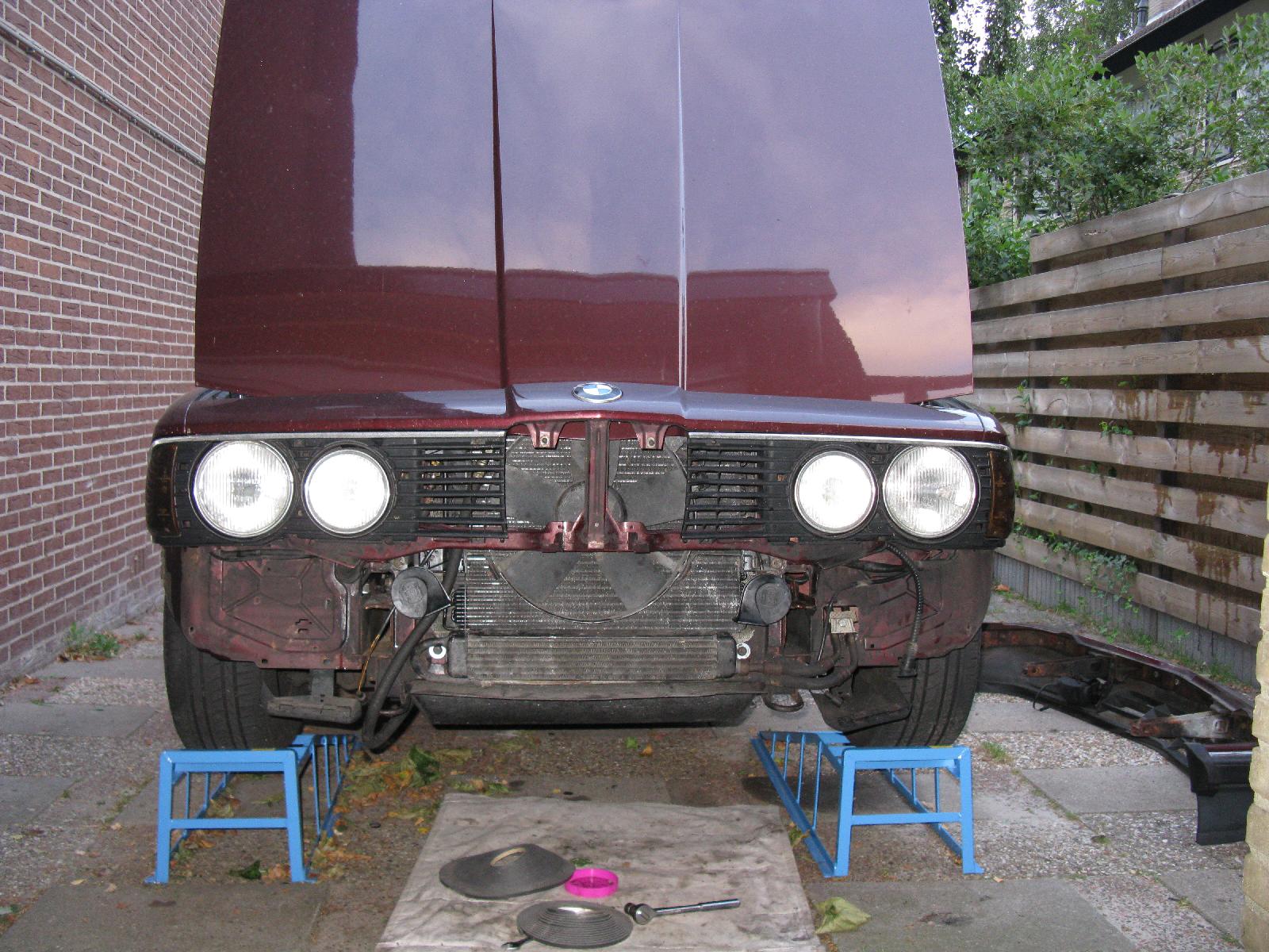

Condensor:
Als je de pomp, condensor en verdamper-/kachelhuis op z'n plek hebt zitten is het traject van de leidingen wel uit te vogelen.
