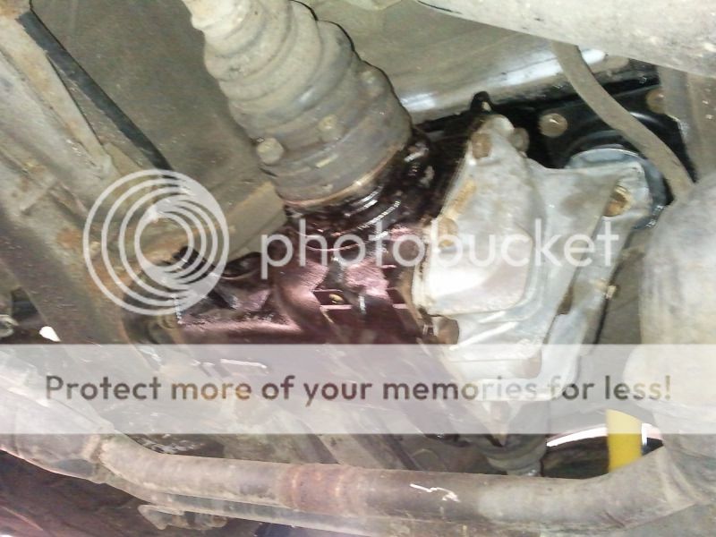

Afgelopen weekend mijn gereviseerde diff weer onder de auto gehangen.
Was aardig aan het zingen, dus ben benieuwd of ik het verschil zometeen kan merken.

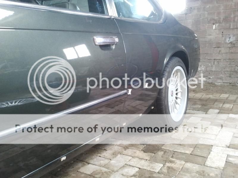

Dit is onderdeel van een algehele upgrade van mijn onderstel,
Bilsteins +verlagingsveren H&R rondom,
Alpina velgen 17",
Stuurstangkoppen en verticale stabilisatorstangrubbers vervangen,
De middenstuurstang is al een keer vervangen, samen met de wishbones en zo.
Dan moeten de achterste einden van de kokerbalken gelast worden en de linker wielkastrand achter.
Zie foto's.

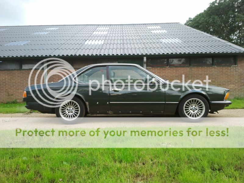

Hierbij het voorlopige resultaat van de verlaging met de Bilsteins!

Netjes :thumbsup:
Re: Upgrade onderstel
Berichtdo 09 aug 2012, 16:16
Wordt gelijk een stuk dikker de auto van een verlagingssetje.
Mooi!
