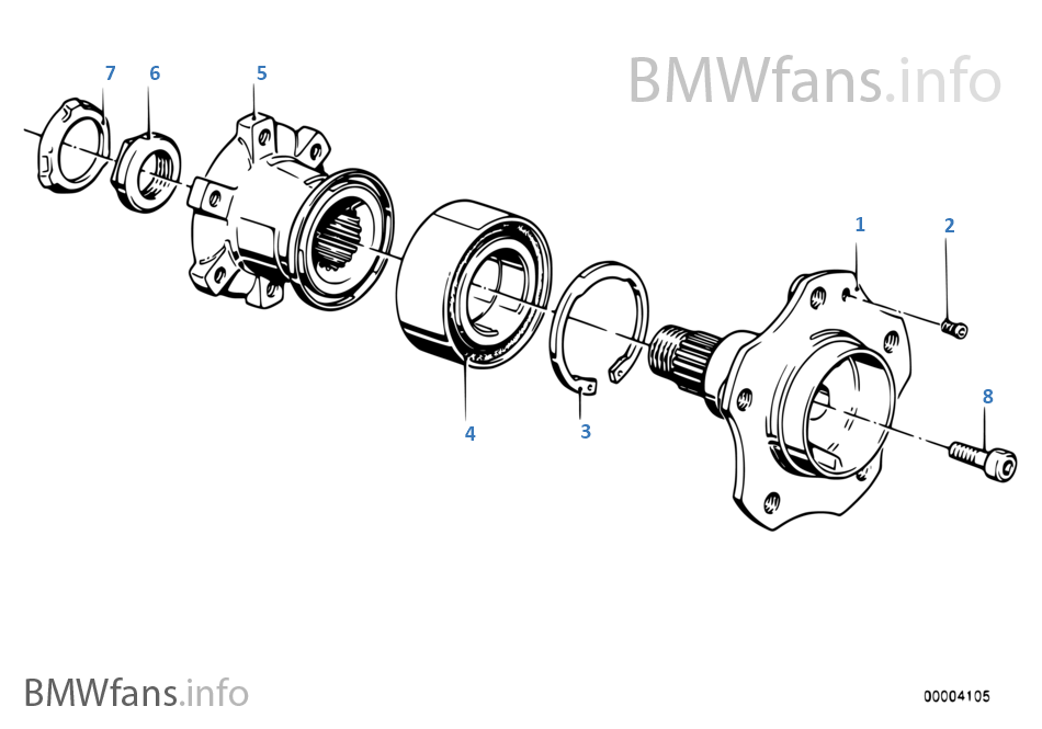

gezocht 2 goede , wie kan mij helpen.
nr 5 van het overzicht.
volgens etk van e28-e24 en e23 hetzelfde !!

hoeveel tandjes of gleufjes zitten er eigenlijk aan de achterkant ? is dat hetzelfde als voor ?
volgens mij 96 !!

Achter is een heel andere hub dan voor.

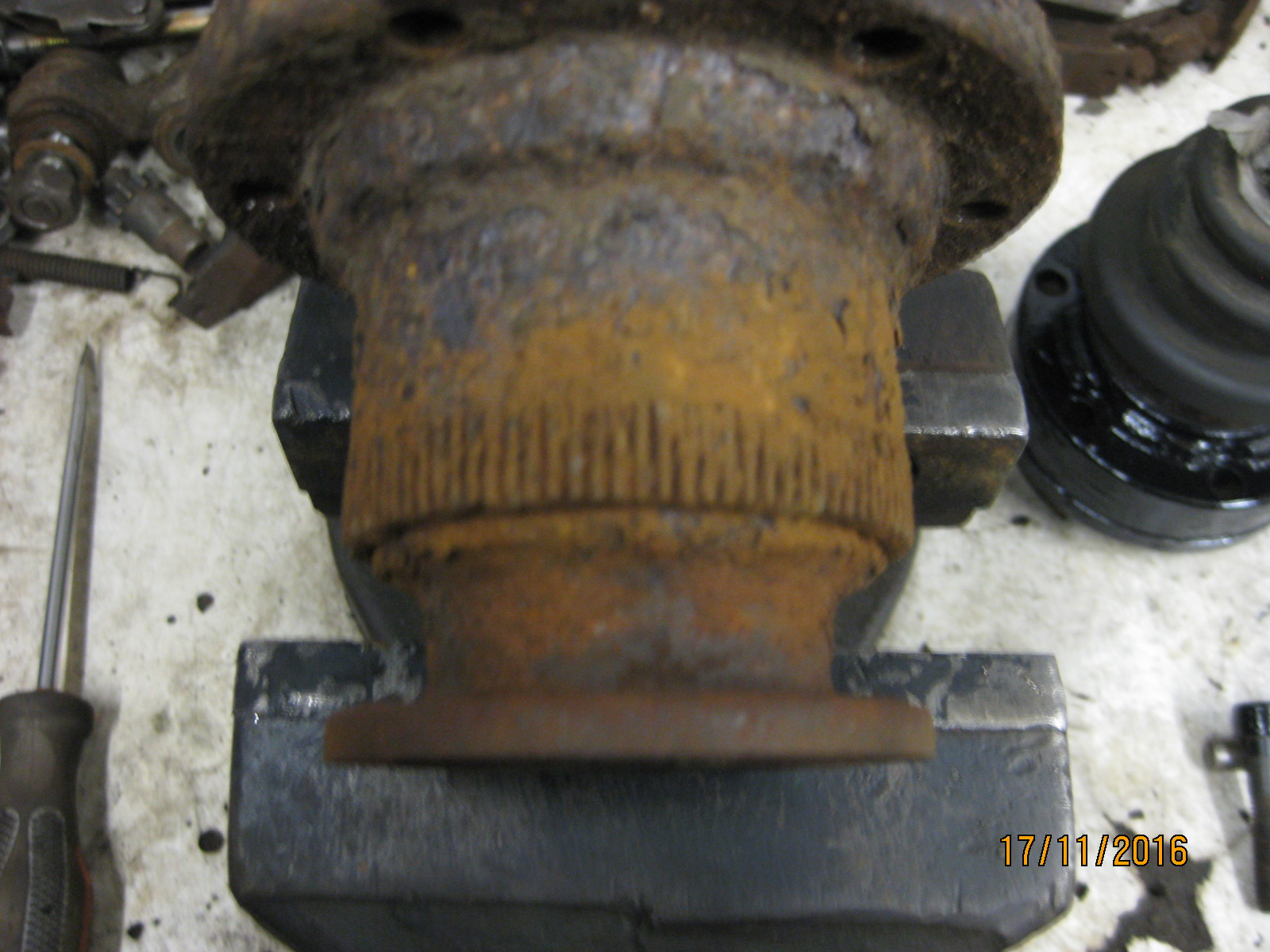

Ik zal morgen een foto maken van die ik heb.

als ik deze laat stralen , zou dat genoeg zijn ??
ik heb met deze nooit problemen gehad met abs , dus zullen wel gewerkt hebben.
en mijn abs lamp gaat na starten gewoon uit , en blijft uit.
