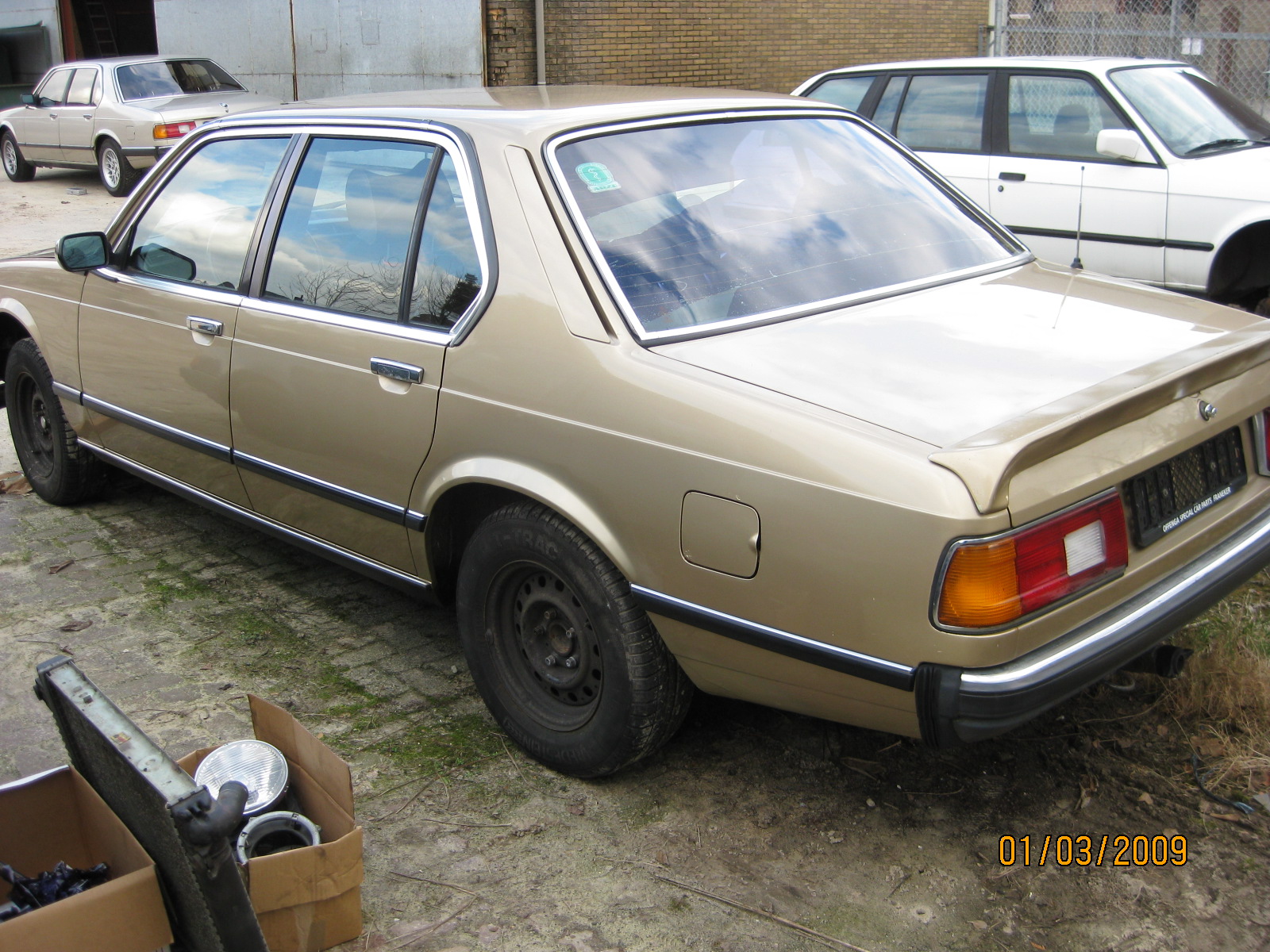

ben bezig met de laatste sierlijstjes erop te monteren , maar vind het chroom niet mooi genoeg.
is niet beschadigd maar gewoon dof!!!
heb al diverse middelen geprobeerd , zelfs commandant maar niets verbetert het chroomwerk
wie heeft er een goede oplossing (ja nieuw )
gr Paul

Welke lijstjes bedoel je?
Nicht
Re: chroom weer spik en span
Berichtzo 23 jan 2011, 20:23
die op de deuren zitten , tegen het glas
Berichtzo 23 jan 2011, 20:40
Dat is vlgs mij een soort spuitaluminium die zijn nooit zo hoog glanzend als chroom. Je kunt ze wel mooi krijgen op een polijstmachine maar ze worden na verloop van tijd toch weer dof.

Mat zwart spuiten kan ook mooi zijn

Is inderdaad geen chroom maar aluminium, krijg je nooit langdurig glanzend, is mij althans nog nooit gelukt.

Met de polijst machine en dan blanke lak erover is dat een optie. :?:
Berichtma 24 jan 2011, 18:11
De sierlijsten zijn voorzien van blanke lak, daardoor wordt het niet mooi met poetsen alleen. De lak eraf halen en polijsten met 1200, daarna laten glimmen met Belgom alu.
