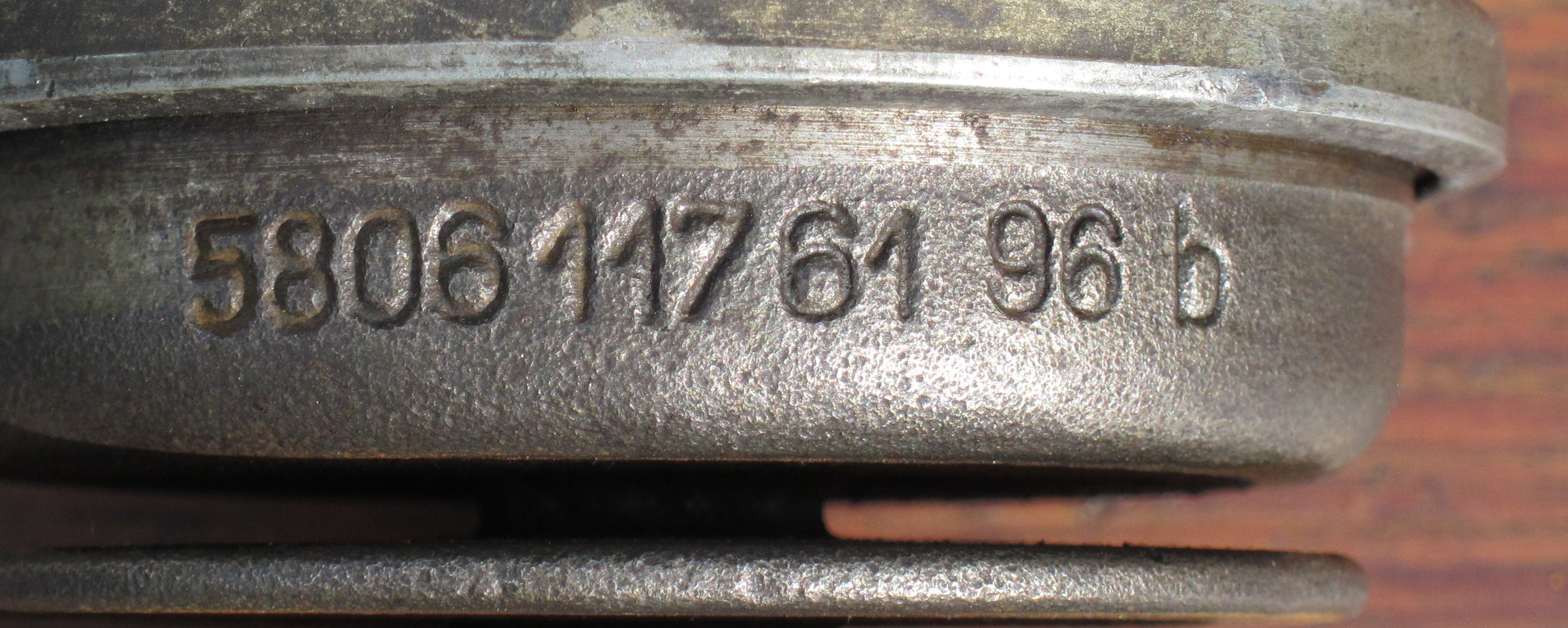

Ik heb de wastegate gecheckt op lekkage en die lijkt er niet te zijn. Ik heb lucht erop gezet en als ik voorzichtig druk geef kan ik de klep op positie houden. Bij teveel druk blijft de klep ingedrukt en voel je lucht uit de kleine gaatjes aan de bovenkant komen. Ik vermoed toch een elektronisch probleem
Dit is de wastegate unit met klep:
Image 580611761 96b (m'n oude vastzittende klep eindigde met 98)

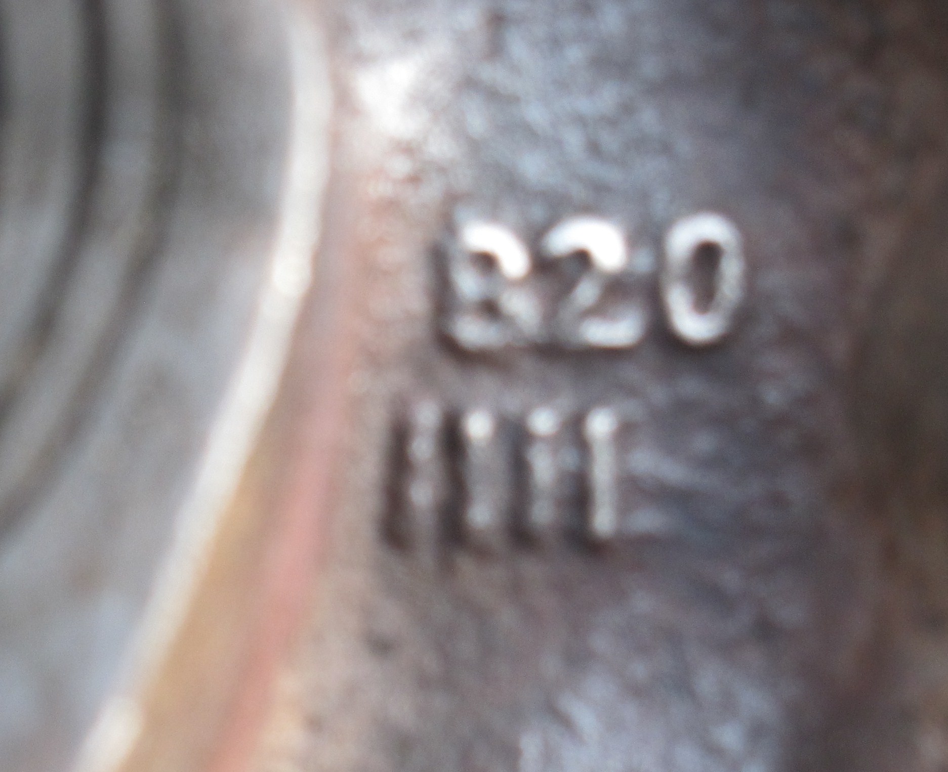

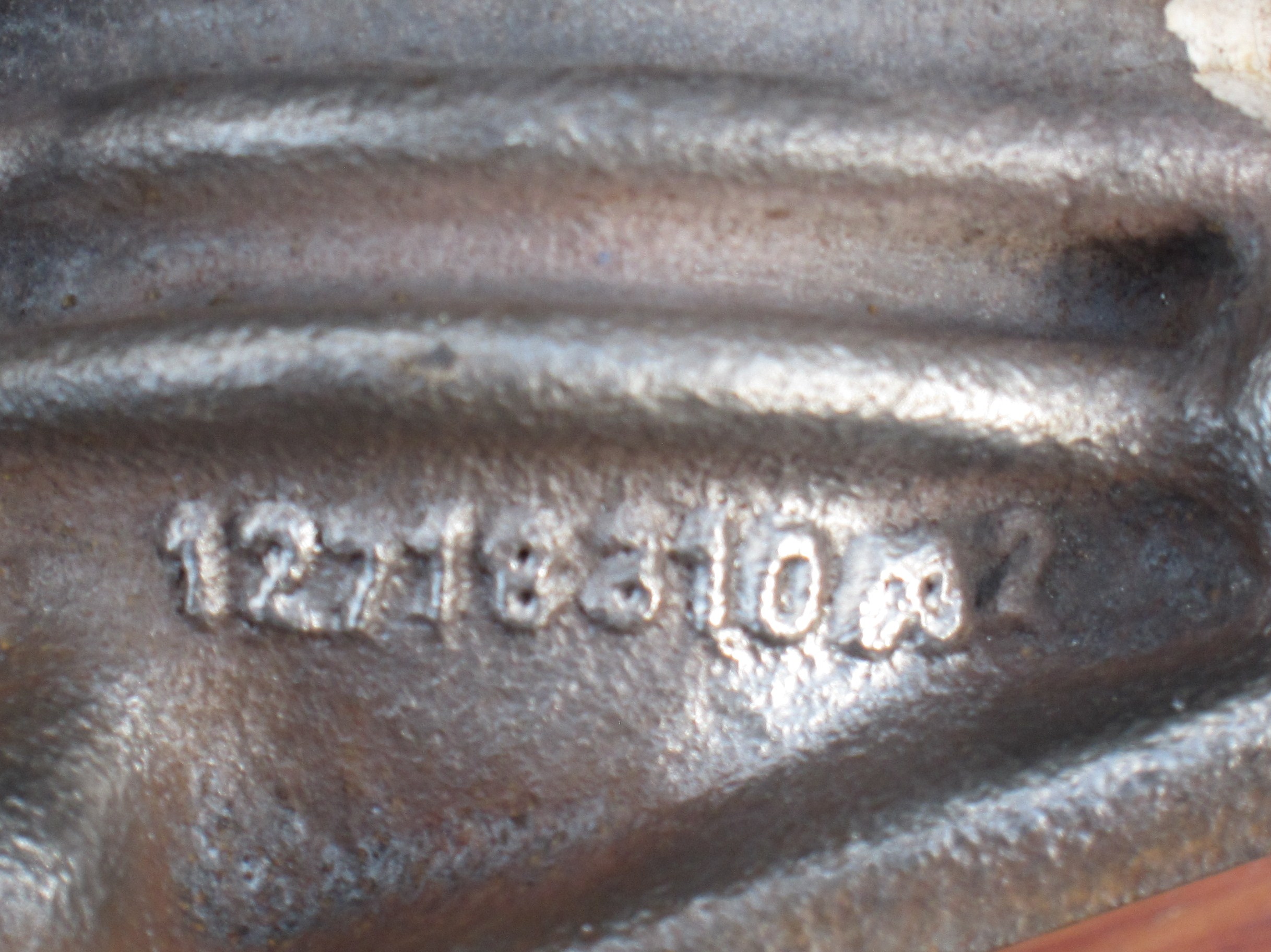

En dit is het klephuis
Hier lees ik 12718310 een hieroglief en als laatste een 2

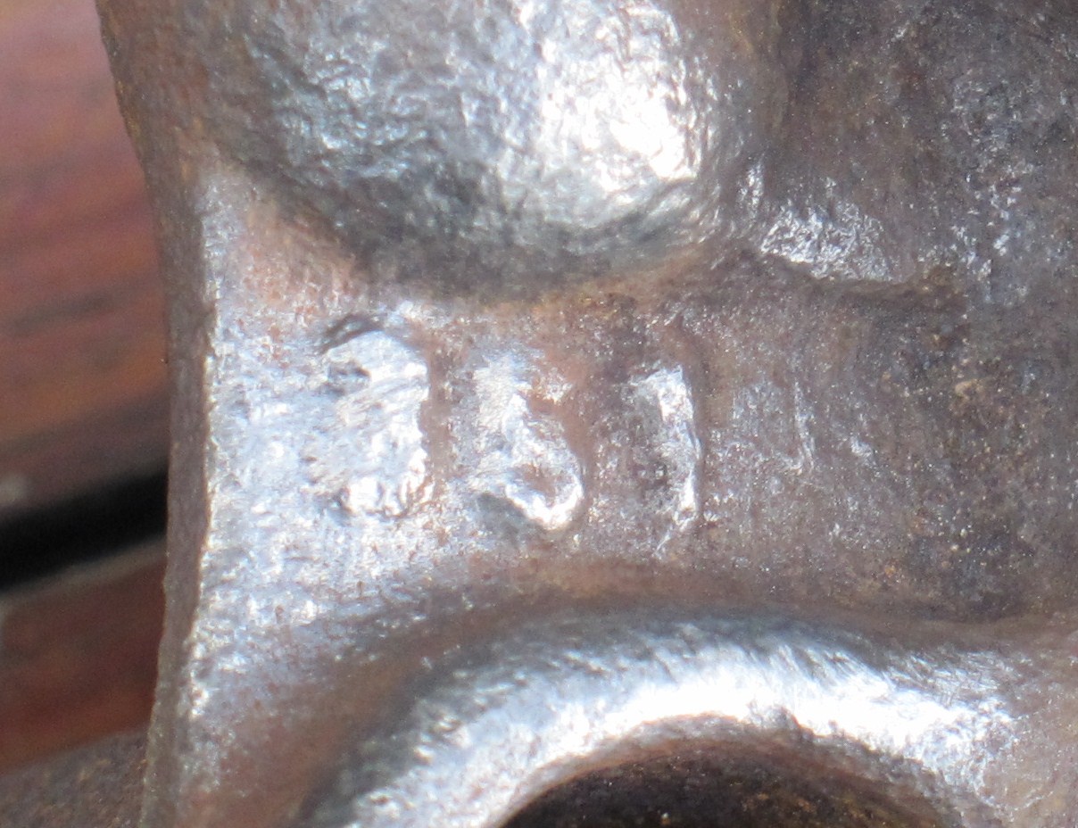

En hier lees ik 351 (lijkt wel archeologie!)
en hier zie ik 820 IIII (4?)
Het klephuis is degene die ik bij de wastegateklep geleverd heb gekregen. Het originele klephuis zit er nog in.
Moet ik klephuizen ook verwisselen? Het lijkt me niet, want de klep past er makkelijk in.
Alle input is welkom!
