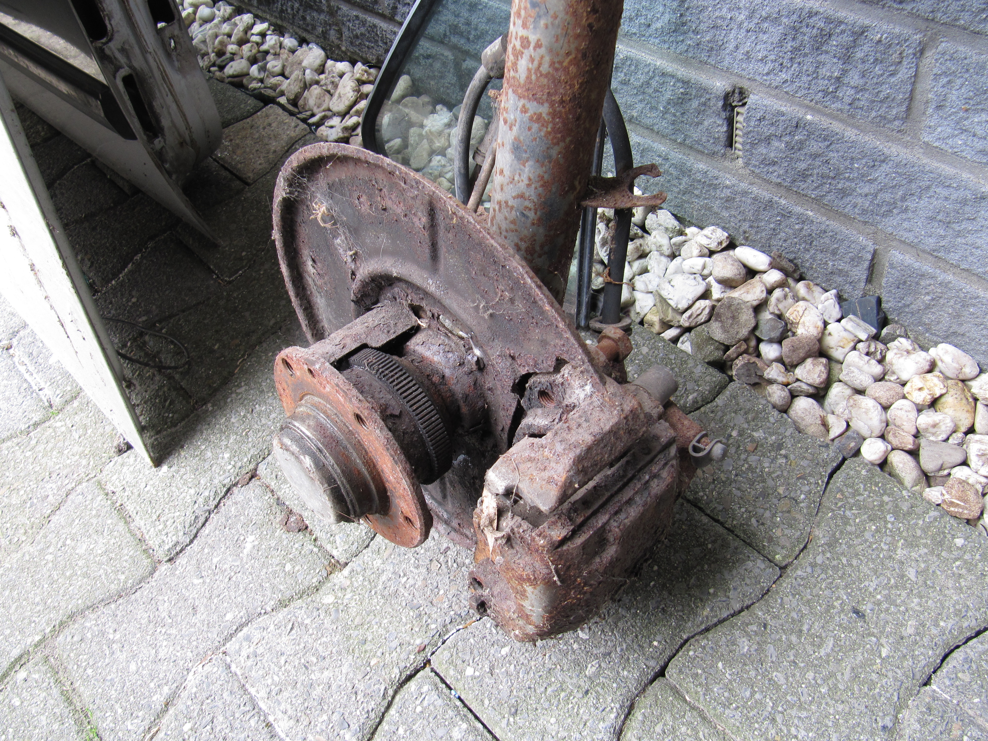

mooi.die hebben er 2 liggen, ik heb de poot er onderweg en heb het inbus schroefje van de abs sensor eruit en ik kan de sensor draaien, maar hoe krijg ik hem eruit? Moet de schijf eraf om er vanaf die kant bij te komen?

Draait het zilvere busje mee ? Dan kan je hem langzaam heen en weer bewegen en tegelijk een beetje er aan trekken. Als het zilvere busje stilstaat is de sensor sowieso defect.
