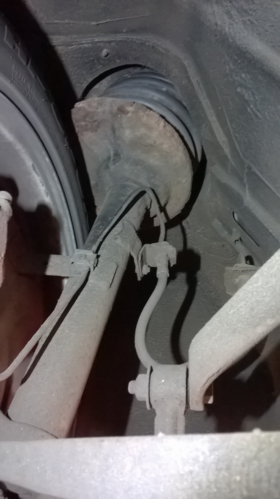

ik had vanmorgen mijn e23 weg gebracht voor de keur, nu kwam deze er niet door omdat de pad onder de veer rechtsvoor flink aan het roesten is.
kan iemand mij hier aan helpen?
het is een 735i van 83. deze is wel verlaagd
ik ga de auto zo ophalen dan kan ik wat meer informatie en foto`s toevoegen.
b.v.d. Ton

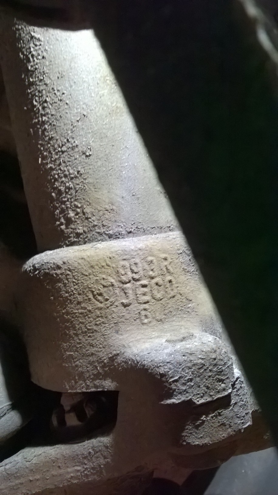

Die heb ik wel liggen. Heb je abs?

nee dacht van niet, zie tenminste geen sensor kabel lopen en nooit de abs gevoeld.
gaat het lukken om die morgen te vesturen? ik heb namelijk dit weekend de vierlandenrit in de planning staan.
groet Ton

Die veerpoot is aardig gebruikt zo te zien....
Eff een tip, als je de veerpoot eruit hebt hoop ik dat je de demper er heel uit krijgt, bij mij zaten ze muurvast, overmaatse bouten erop gelast en toen los kunnen halen. De dempers daarna wel onbruikbaar.
Op de dempers zit een hele smalle moer waar je bijna geen grip op hebt.
En ABS is toch standaard vanaf type 2...1982 en nieuwer..??
Succes met de reparatie.
Re: veerpoot rechtsvoor
Berichtwo 07 jun 2017, 00:59
Nee hoor zijn ABS modellen vanaf 1979. De e23 was een van de eerste auto's in de wereld die dat had.

Ik woon in Houten, roep maar hoe je het wil.
Nulzes 50803961.
Afhalen heeft de voorkeur ivm gewicht.
Ik heb beide liggen, zowel abs alswel zonder.
