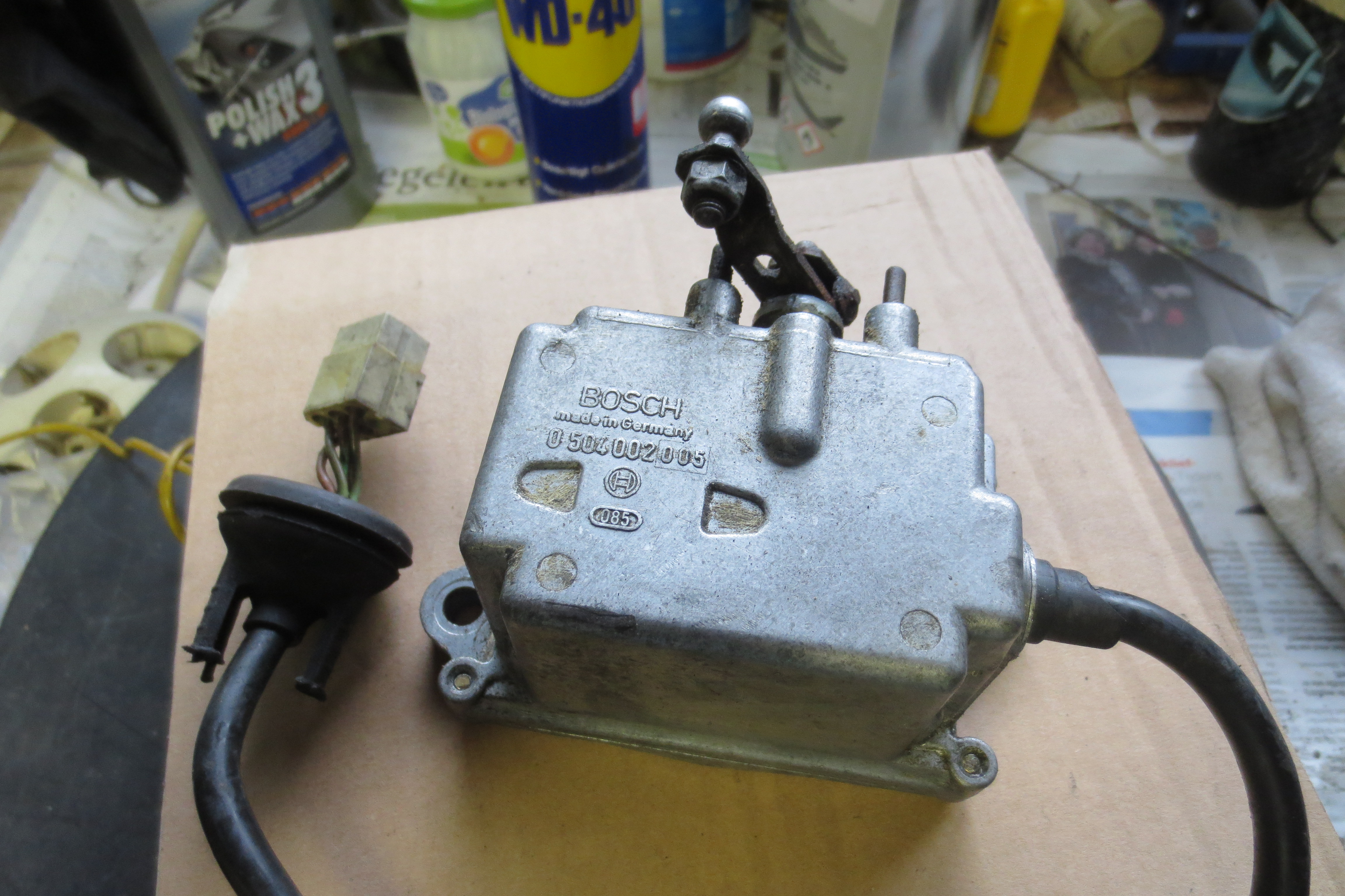

Ik zoek een regelschakelaar vaan de niveauregeling. Als ik het stangetje uit haak en de handel van de schakelaar beweeg gebeurt er niks. Heeft de pomp ook een zekering??

OP het relais heb ik roodwit spanning als contact uit is en op groen als de motor loopt. Als ik de bruine met massa verbindt dan gaat die om hoog. ER zit ook een 6 polige stekker als ik daar de buitenste verbindt met massa gaat die omhoog en bij de andere buitenste omlaag.Hij gaat maar een klein stukje omhoog de staand van de schakelaar.
Wat is verkeert

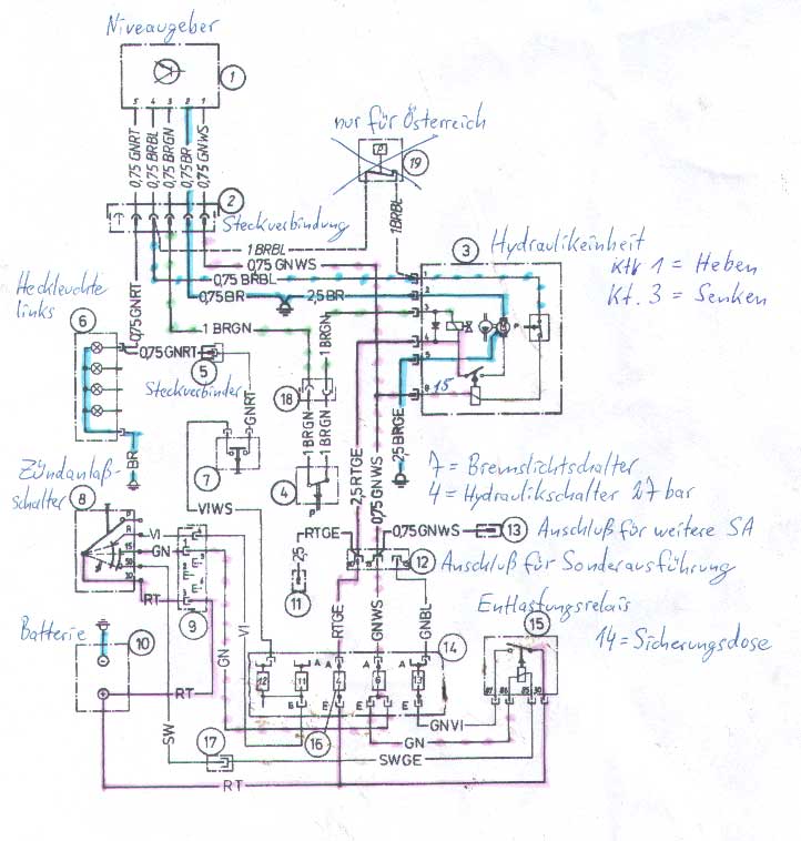

Aan de elektriciens hier, wie kan helpen met dit schema
Hoe kan ik de schakelaar testen?
Er zitten 5 draden aan
1. groen/wit
2. bruin
3. bruin/groen
4. bruin/blauw
5. groen/rood
vlgs mij is 3 en 4 omlaag en omhoog
maar hoe test ik die nu ?? is bruin/groen massa en wat is dan plus?

Er zit oveigens een vertragings schakeling in, dus de schakelaar reageert niet direct als je de handel beweegt.
Re: regelschakelaar niveauregeling
Berichtma 09 okt 2017, 09:16
Ja dat klopt, de pomp kan nooit zo snel op wegoneffenheden reageren.
Dat is ook niet de bedoeling van de niveauregeling, die is bedoeld om bij zwaardere belading, passagiers achter of kofferruimte belading, de auto horizontaal te houden.
