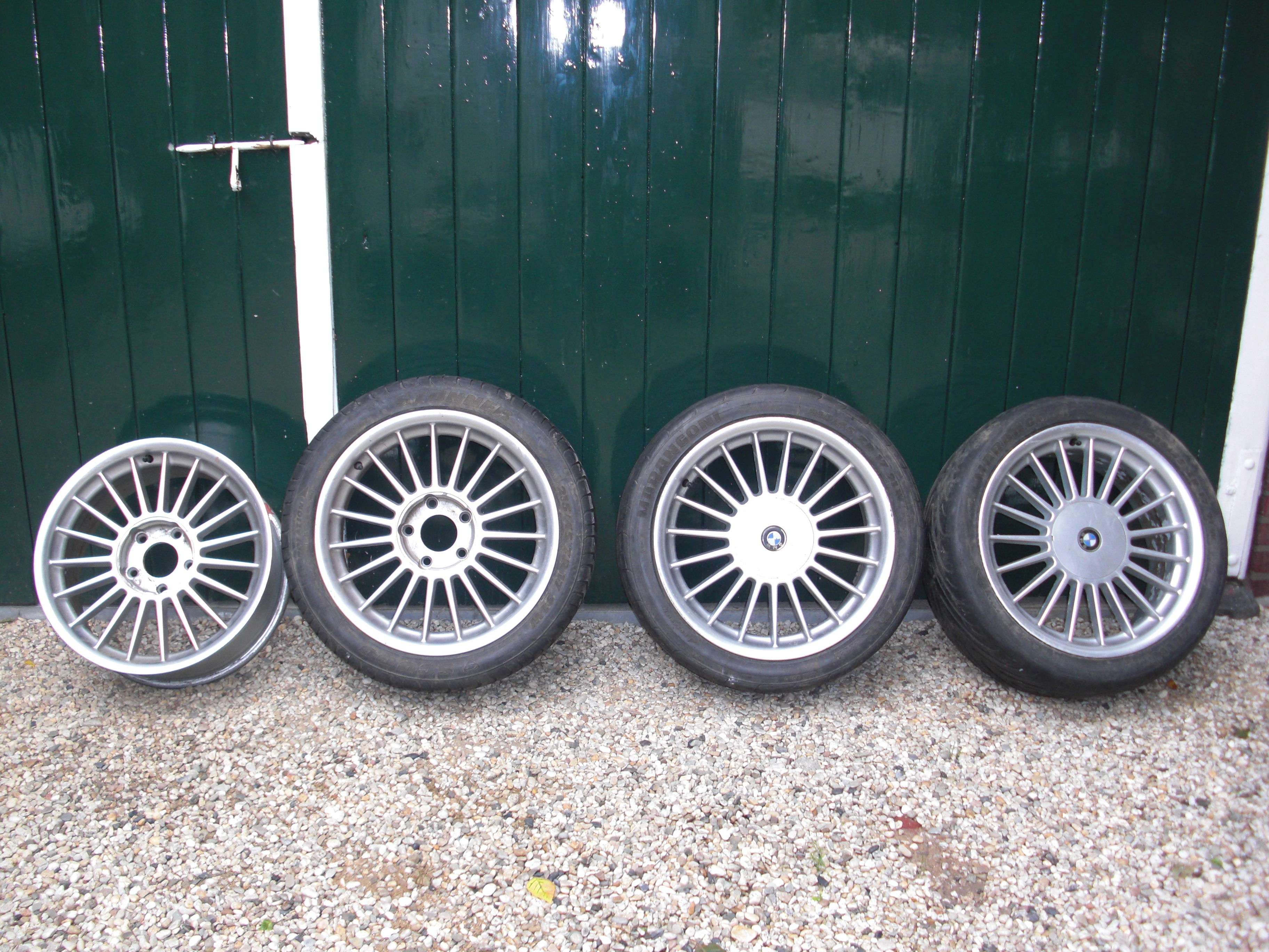

Hoi,
ik heb 17 inch imitatie alpina velgen met goede banden.
Zie mijn onderwerp met H&R verlagingsveren.
Ik wil hem weer helemaal origineel maken, lijkt het je iets?
cem
  • Berichten: 76
  • Geregistreerd: do 19 feb 2009, 15:31
Re: 17 alpina velgen gezocht
Berichtvr 15 okt 2010, 21:14
frank,
ik wil er 400 euro voor hebben.
De banden hebben nog circa 5/6 mm profiel.
1 deksel is opnieuw gespoten (zie foto) lak was eraf
