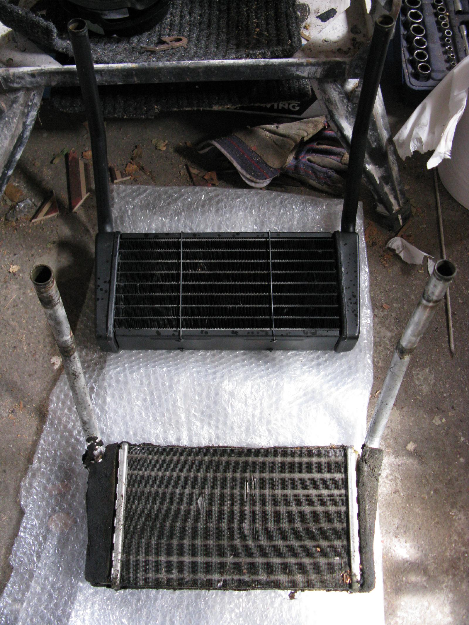

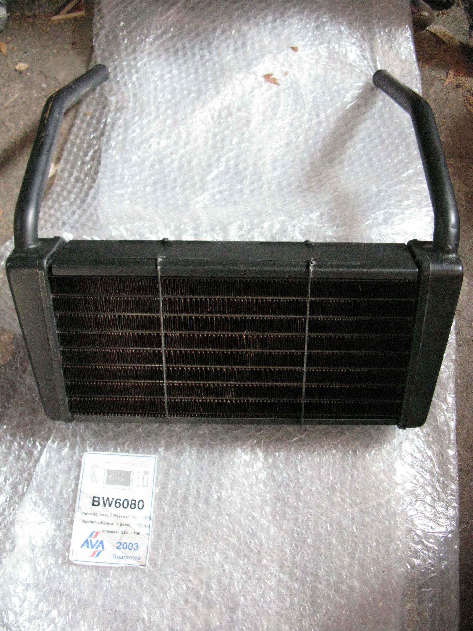

Die ziet er zo uit:
Oud en nieuw:
Het was in mijn type 2 (okt. 1982) niet plug&play, ik heb aan de zijkanten een stukje plastic van het kachelhuis weg moeten halen. Anders paste deze radiateur niet goed. Volgens het crossreference BMW-onderdeelnummer zou deze in alle bouwjaren moeten passen...
De aanvoer- en retourleiding zitten bij deze radiateur vast. Dit maakt montage in de auto lastiger. De kans op lekken is m.i. wel kleiner. Montage bij uitgebouwd kachel-/ventilatiehuis gaat prima.
De werking is verder top! Geen beslagen ramen meer zodra de verwarming wordt ingeschakeld... :Peace: :wink:
...en weer lekker warm in de auto :mrgreen:
