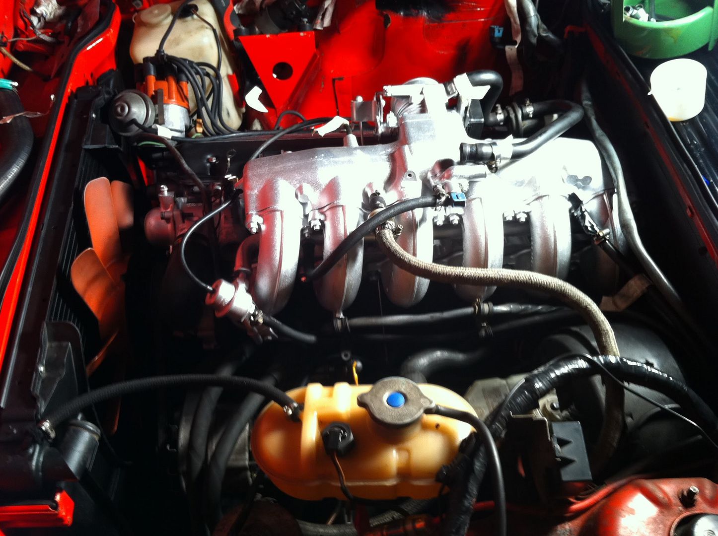

Ik moet denk ik dat zwarte kastje rechtsonderin vervangen.
het begint aardig te zoemen en soms weigert het starten dus lijkt vervangen me een verstandig iets.
ik kan zo niet de benaming vinden dus ik hoop dat de foto duidelijkheid geeft.

Weet niemand ook wat voor een onderdeel dit is?

Zou het relay van je benzinepomp kunnen zijn.
Staat er geen no op het kastje?

Idd dat is het, benzinepomp relais
Onderdeelnr. 0332514121 van Bosch.
