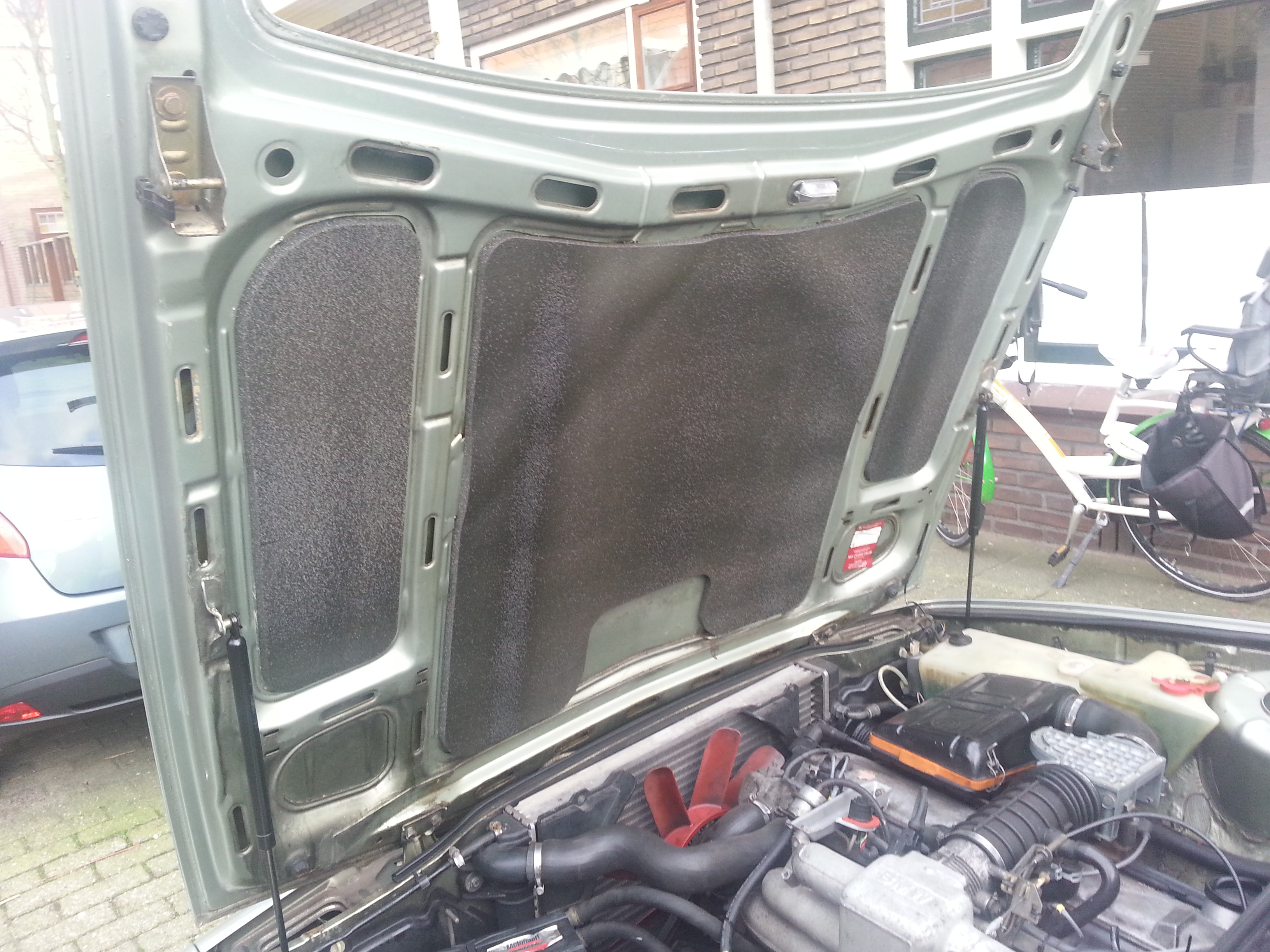

Berichtdi 04 feb 2014, 16:40
zo ziet het eruit na monteren Image
