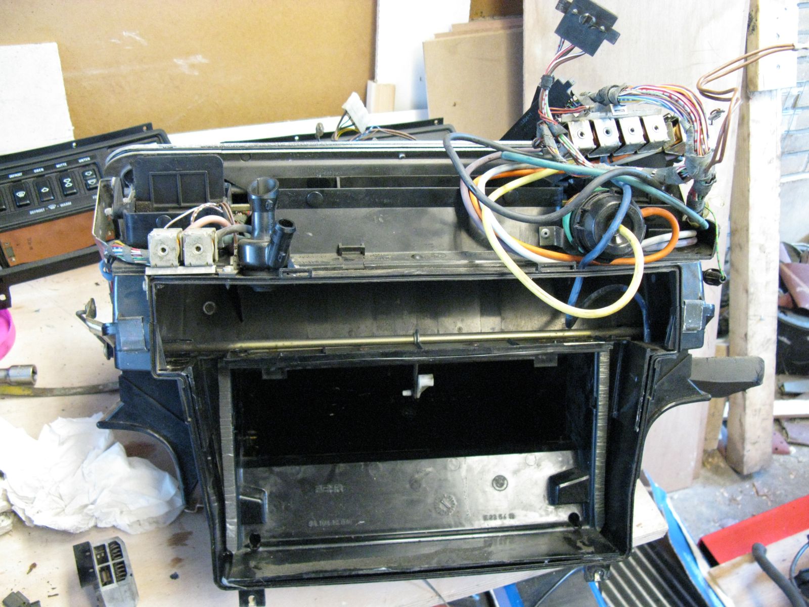

Achterop zitten een paar (brede) stekkers, niks bijzonders. Even kijken hoe het zit als het paneel los is.
Denk om slangetje nr.11
Zie:
Vooral bij het terug inbouwen even priegelen.
Check vantevoren of al je verlichting in je bedieningspaneel werkt. Als hem los hebt kun je makkelijk de lampjes vervangen.
Denk bij terugplaatsen van de radio om de bekabeling van de verlichting van de knoppen "Umluft" en "Defrost". Als de stekkertjes er af schuiven doen die het niet. Let op de polariteit als ze wel los zijn geweest, het zijn LED'jes. Verkeerdom en dan doen ze het niet.
Werken al je knoppen nog goed? http://www.bimmerboard.com/forums/posts/11511

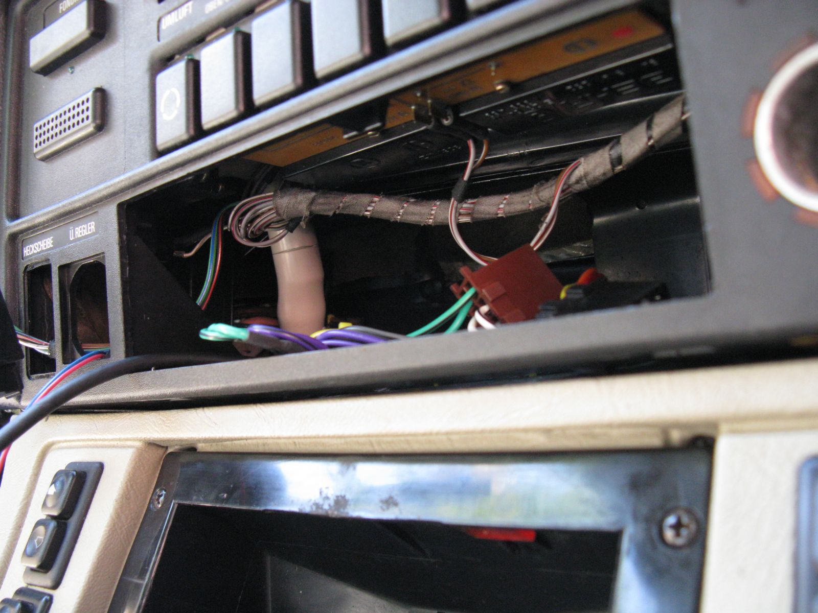

Hi bedankt voor het fotootje daar heb ik wat aan het gaat me om het bedienings paneel boven en onder zitten schroeven he dan kan de hele mik mak er uit gr marc :D :D

Er zitten 4 schroefjes bovenin en twee "onder de radio", als die er uit is.
