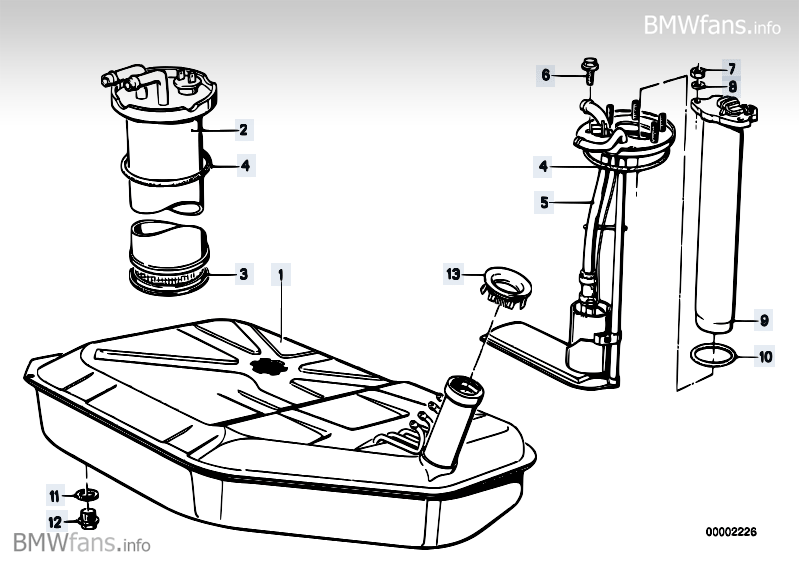

Hallo, ik heb nr 5 in mijn 745i Heeft iemand zo'n opvoerpomp voor mij of kan ik ook nr 2 inbouwen?

Nee. Als je je originele pomp gebruikt heb je de opvoerpomp nodig. Als je een andere pomp met hogere flow monteert kan de opvoerpomp vervallen.

Nr 2 is dus geen pomp! Alleen de vlotter!

Nr.5 levert ongeveer 1bar druk,
Op hogere toeren wanneer jou motor meer brandstof vraagt kan de brandstof voordruk te laag/lager zijn vanaf de tank naar de hogedruk pomp, als nr.5 stuk is

Na 25 jaar doen nog maar weinig van deze pompjes het. Heb hierdoor nooit problemen ondervonden door te weinig benzinedruk bij de injectoren.
Als er een goede hoofdpomp opzit dan trekt hij de benzine zelf aan. Koop wel een goede Bosch pomp hebt die minimaal 3 bar levert en geen Chinese rommel.

Die van mij stotterde toch behoorlijk bovenin toen dit pompje defect was...

De zogenoemde: Fuel Pump-in Tank ("Feed Pump") is er in de aftermarket nog wel te krijgen o.a. in de E30 is deze ook gebruikt.
Je hoeft alleen het pompje te vervangen
